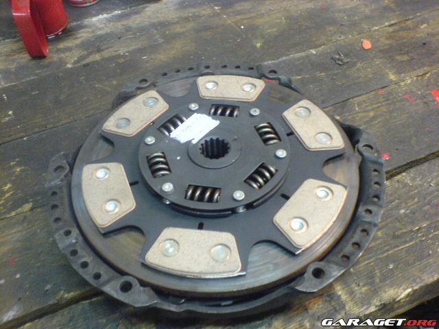

Nu har en taskig originallåda funnit sin plats på bilen tillsvidare smile
Nya lamellen från staterna dök också upp!
https://www1.garaget.org/gallery/archive/59737/1000504_cs9atp.jpg
Om någon är intresserad så har jag ett par till liggande.
http://www1.garaget.org/gallery/archive/59737/1000504_cs9atp.jpg
jasså, är hon körbar nu igen? smile langa film ?roll
du har gått över till fjädrad sinter nu ja( om ja inte missminner mig? )
du lär få sälja ett par lemeller till mig, senare om det var de du menade

Von-Aron skrev:
Inte helt klar än.
Skall ställa länkage också. smile
Sen blir den körbar.. Eller okörbar? Sätter väl den i ett dike om jag gasar med originallåda.
1500kr för en lamell. PM:a vid intresse wink

AxlSam skrev:
Von-Aron skrev:
Inte helt klar än.
haha, ska bli spännande och se hur länge den lådan kommer överleva. smile kör själv med helt original låda bara en dum sinter ( ofjädrad ) som stånkar! monteras nu i helgen smile
okej låter mycket bra! om du har någon kvar till våren så får du garanterat ett PM! lol
