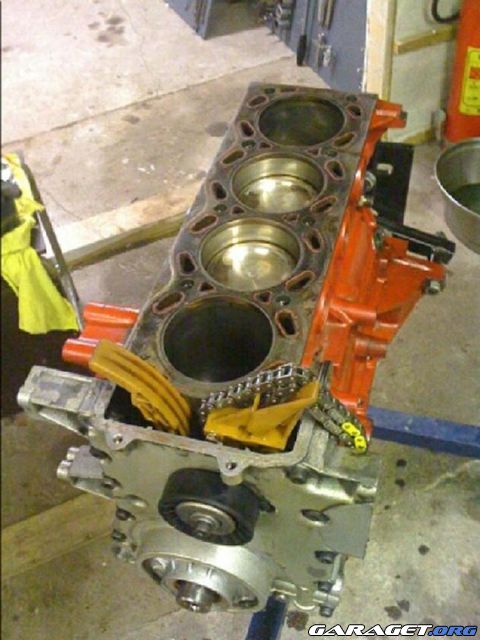

Motorn inlämnad på bussgods och på väg hem smile
När den kommit hem så plockas den ner, hornas upp, nya vevlager samt liten genomkoll.

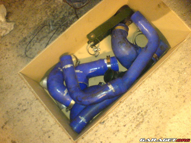

Komplett kyl-/tryckslang kit från do88 säljes. Tvättas givetvis av innan försäljning wink

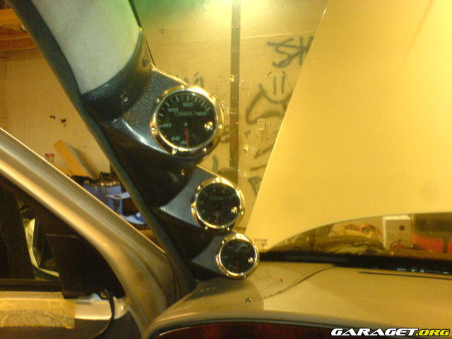

Komplett mätarhållare med mätare, givare och färdigdragna kablar skall också säljas.
