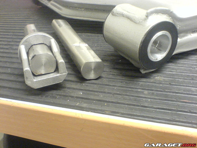

Vevade lite på maskinerna på jobbet i eftermiddags.
Axlar till länkarmarna fick sig en omgång i fräsen. Så nu passar dom perfekt i lagerstöden. Bara att borra bulthål och sedan montera. smile

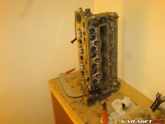

Underbart med en flickvän som tillåter ett topplock i vardagsrummet.
Alla fjädrar och ventiler är nu urplockade. I veckan skall det tvättas. Insugskanaler skall blästras och jag skall börja fila lite i avgaskanalerna.
Sen skall alla gängade hål på avgassidan borras och gängas om för att förstärkas med helicoil. smile

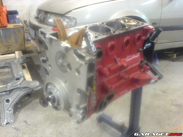

I torsdags dök de nya oljeringarna upp. Så nu kunde jag dra ihop bottendelen.
Tack Johan för den lilla presenten wink Kom väl till pass nu.
(Ursäkta dålig kvalite).

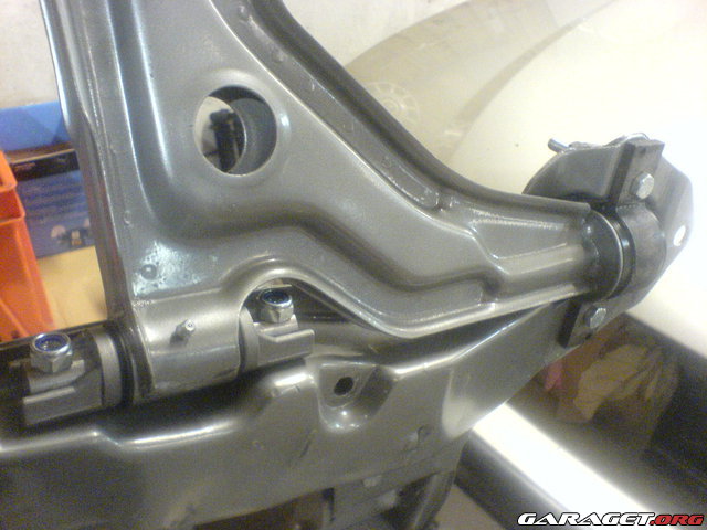

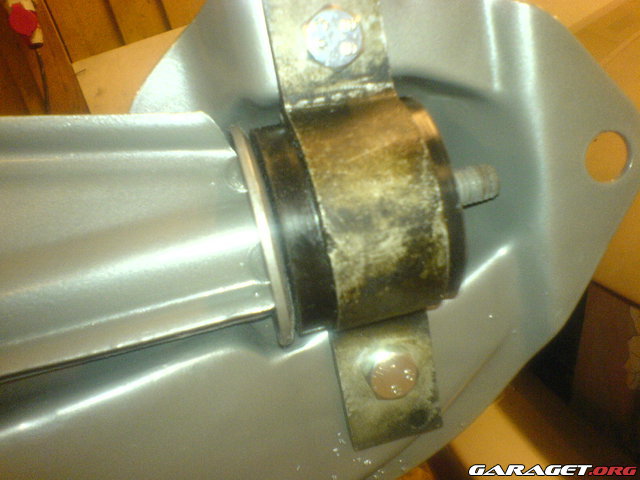

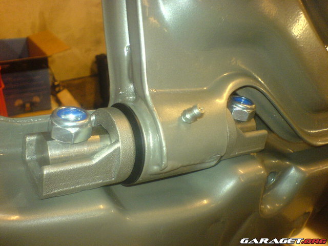

Gjorde även klart bussningar och axlar till länkarmarna.
Blev helt sjukt bra! Så jag kommer att somna extremt gott ikväll smile
Flex existerar inte längre..
https://www1.garaget.org/gallery/images/60/59737/59737-6fdf0d852e9f4c5e197a1a078cd3988c.jpg
https://www1.garaget.org/gallery/images/60/59737/59737-031ebffd635581cdf9c838b5e5803626.jpg
Den bakre bussningen fick stanna kvar sen sist.. Orkar inte veva till nya wink

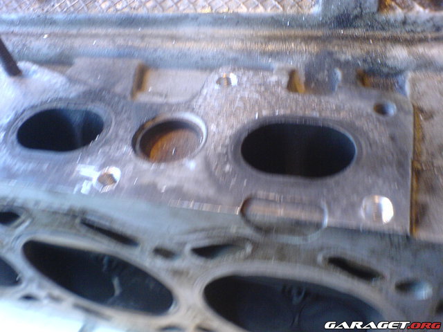

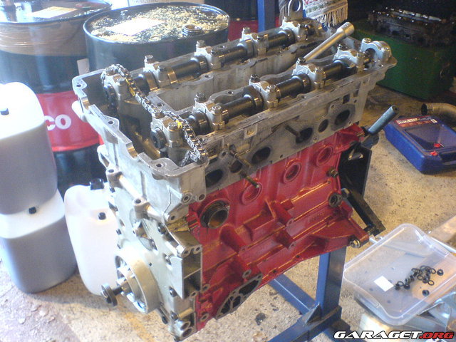

Den halvfärdiga toppen som jag köpt visade sig vara skrot vid närmare granskning.
Då man lagt lite tid och pengar på den så var det väl inget som höjde motivationen direkt.

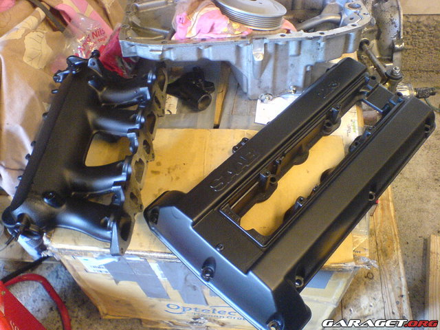

Istället fick toppen från den gamla motorn lossas och flytta över till den nya.
Den tvättades även och fick några nya insatsgängor.
Lite andra delas såsom insug och ventilkåpa har också tvättats och fått lite ny färg.

Vad va det som är kass på nya toppen? Syns säkert på din bild, men otränat öga du vet! smile

Portningen var HELT galen.. Han som filat har väl ansett att störst är bäst..

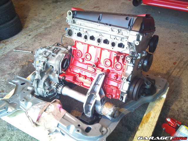

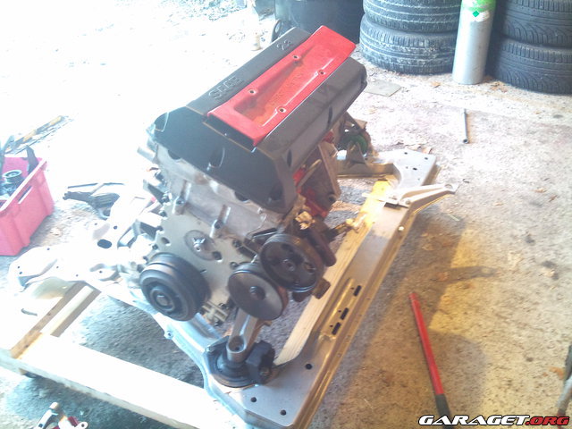

Lite garagemys på den lediga måndagen smile
Fick lite knepigt ljusinfall på bilderna bara..

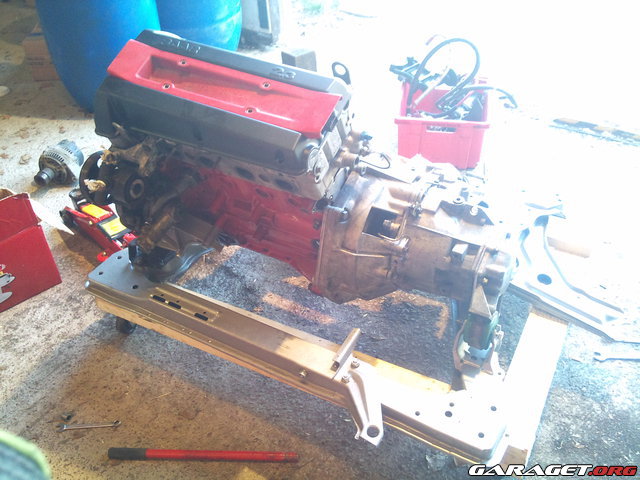

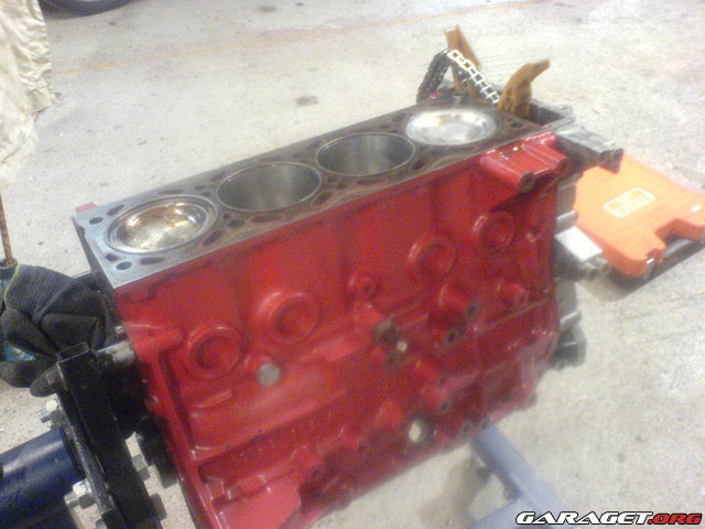

Det blir lite lättare att fixa i ordning remdrivning samt att bygga downpipe med motorn i en lös frame.
https://www1.garaget.org/gallery/images/60/59737/59737-408df39e465c514fa2ae035cc94bb08f.jpg
https://www1.garaget.org/gallery/images/60/59737/59737-bb5ee3cbab9eb98633063f843f5b65ce.jpg
https://www1.garaget.org/gallery/images/60/59737/59737-6635ff888fcecdedd0213672cfcd125f.jpg
Och ett B206i block är ju definitivt inte bolt on i en 9000.
Blir mycket special med hemmabyggda och ihopsvetsade fästen.
Blir remdrivning från 900/9-3.
Övre motorfäste lätt modifierat med bågfilen.
Skall svetsas ihop med remspännarenheten då de delar ett par bulthål med varann.

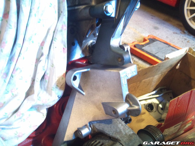

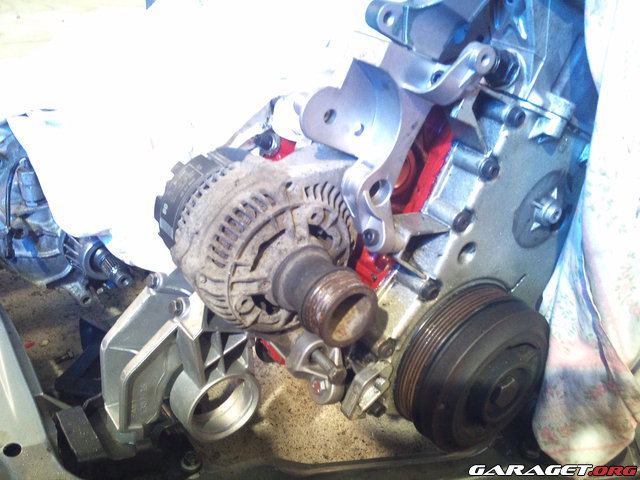

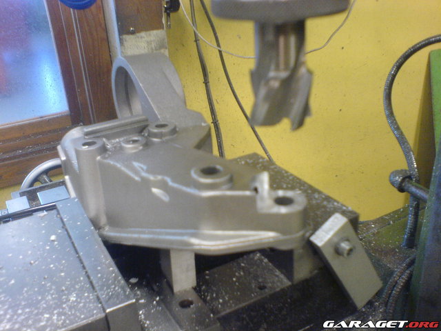

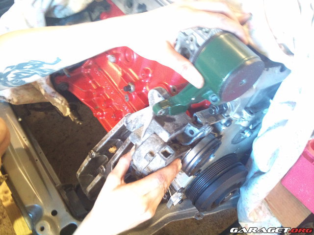

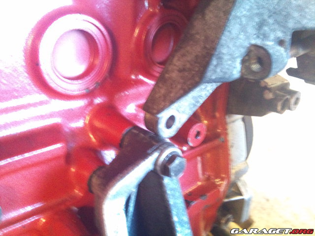

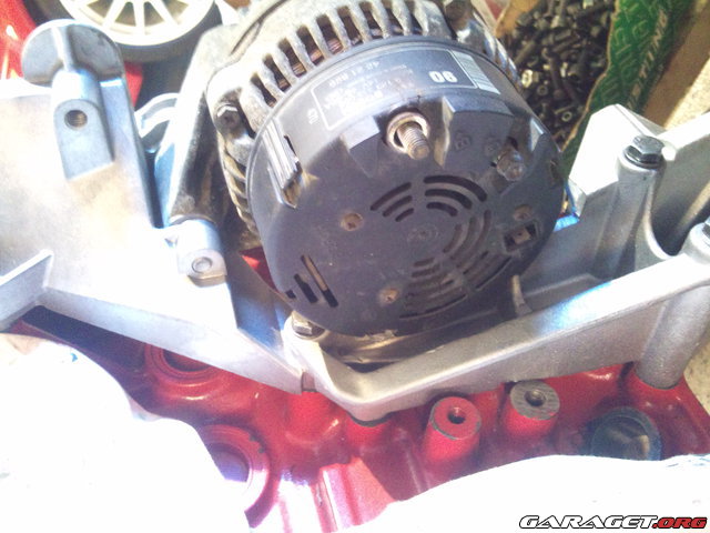

Söndagsmys med fräsen, vinkelslipen och en SAABmotor smile
Det blev ett jäkla sågande för att få generatorn att sitta på 900/9-3 vis.
Men till slut har alla fästen modifierats såpass att de kan svetsas och lackas inför slutmontering wink
Lagerstödets övre bultfäste nedfräst 16,5mm för att spännrullsenheten skall få plats under då de delar bulthål.
https://www1.garaget.org/gallery/images/60/59737/59737-036591e1a66dec8d6dd5598a90a0ee3b.jpg

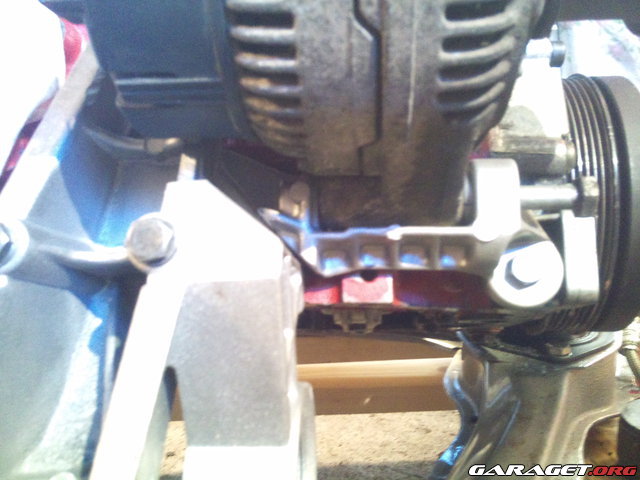

Generatorfästet som sitter i lagerstödet på 900/9-3 är avsågat och tillfilat så det går att svetsa på 9000 lagerstödet.
https://www1.garaget.org/gallery/images/60/59737/59737-d67dbf97b2cb43ed4a1781695da1ac98.jpg
https://www1.garaget.org/gallery/images/60/59737/59737-765f783831e255a6f12ab060abcf4ce0.jpg

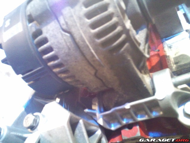

9000 lagerstödet fick också smaka lite på vinkelslipen för att generatorn skulle få plats.
(Kan inte ladda upp bilder som är över 600p höga. Så ni får snurra skärmen för att se wink )
https://www1.garaget.org/gallery/images/60/59737/59737-71982f6528ee8fe847120adef3bc591f.jpg
https://www1.garaget.org/gallery/images/60/59737/59737-c2ec9a12c84d0a24a037e87f2aa28ae6.jpg
Övre motorfäste och spännrullsenheten skall också svetsas ihop då de också delar några bulthål.
https://www1.garaget.org/gallery/images/60/59737/59737-7b487a2151a75df7dc33252071a51cda.jpg
Så imorgon kommer en alusvetsande vän och hjälper till lite wink
Vi tänkte väl dra dit några förstärkningsplattor också då jag sågat i originalfästen.

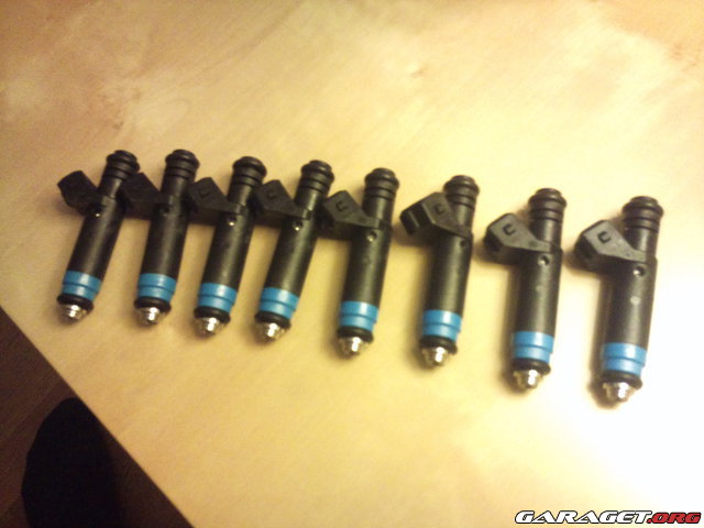

Ett gäng Siemens Deka 875cc.

Ser riktigt gött ut! Men 8st spridare wink? Ser iaf riktigt härligt ut med motorn!

Men e lite nyfiken på antalet spridare? Dom resterande 4 e till Pontiacen eller?

Beställer man från staterna så får man alltid åtta wink
Resterande är bortlovade till han som mappar min bil.

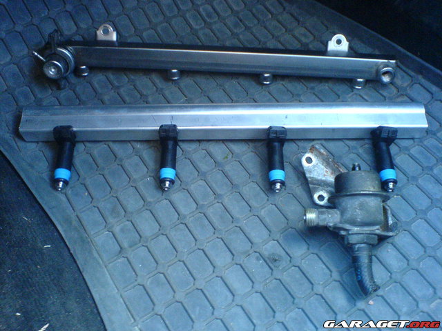

Lite pill under veckan..
Stannade kvar efter jobbet idag och borrade upp hål för spridarna i den nya bränslebryggan. Det är en AN8 rail som som skall få en AN8 koppling i ena änden och en 1/4" koppling i andra då jag skall köra med BTR från en 2,3i (grövre anslutningar) smile

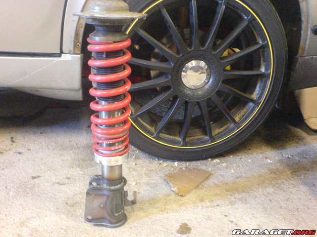

Skruvade även ihop fjäderbenen fram tillfälligt då jag var och köpte damasker igår.
Givetvis skall de ytbehandlas innan permanentmontering. Och jag måste säga..
Det blir STUMT! Njurbälte blir nog ett måste..

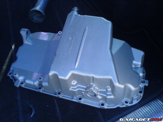

Och här har vi ett rent tråg som skall få smaka lite på borrmaskinen wink
Oljeretur saknas på b206i blocket.
