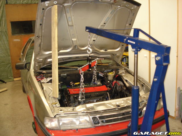

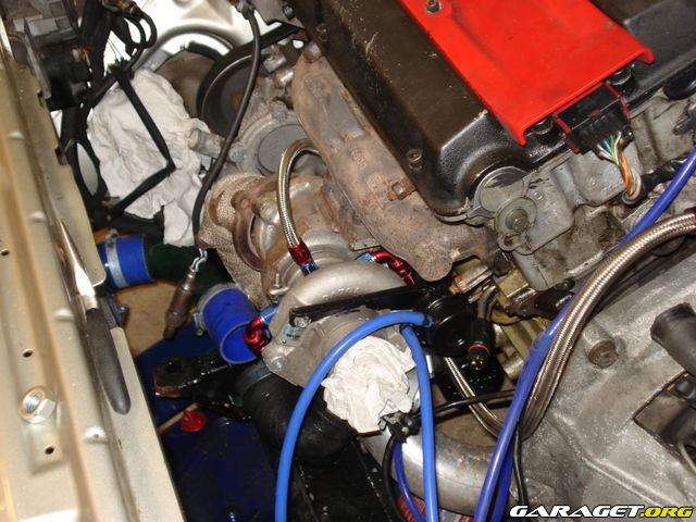

Då hände det lite i garaget.
Lyfte ur motor och låda ikväll!
Kommande för motor är:
Plocka ur kolvar och svarva ner dem 1,1mm.
Detta för att kunna använda T7 topplockspackning.
Den tål lite mer stryk än standard T5 smile
Sen skall toppen isär och i med nya ventilfjädrar.
Originalfjädrarna är inte tillräckligt hård så ventilerna kan börja fladdra uppåt 7000rpm.
Planerna går väl att sätta varvstopp på ~7500rpm med nya programmet.
Nya turbon skall på och standard rör från T25 skall dit igen.
Allmän uppfräschning av block, ventilkåpa mm.
Skall väl målas i något som matchar det gröna. wink

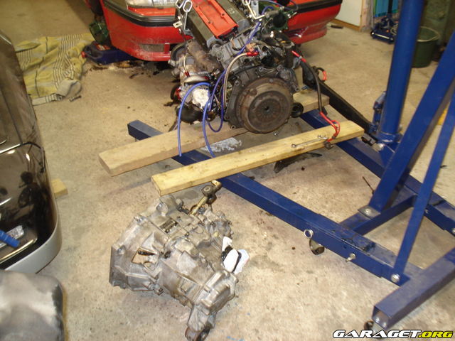

Denna blev inte långvarig. 100mil. Precis inkörd!
https://www1.garaget.org/gallery/archive/59737/816673_tctd7n.jpg
Skillsmässa.. Lådan flyttar norrut under några veckor wink

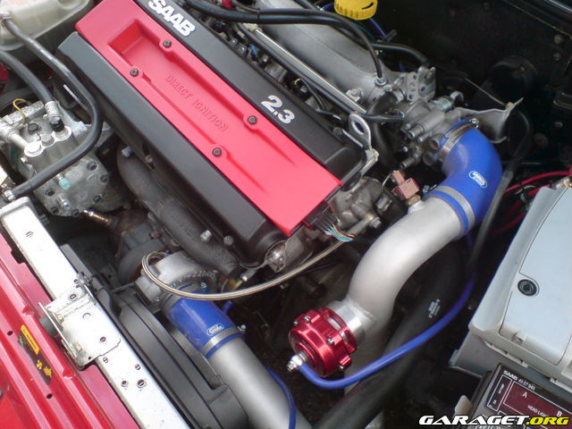

https://www1.garaget.org/gallery/archive/69615/819072_t7adt2.jpg
GT30R,simens deka, tryckrör,osv och en mappning av trollspeed gav 450hk i en motor som man ändast har haft ventilkåpan av och bytt toppbultarna till arp och bytt sil i sumpen. laddet står på 1,9bar och motorn går än (sjkuter låder doch) wink lägg så mycket du kan på o få din bil mappad för det är ofta där det stora fellet ligger i att man skjuter packningar/kolvar/stakar. ser bra ut annars. lycka till:)
