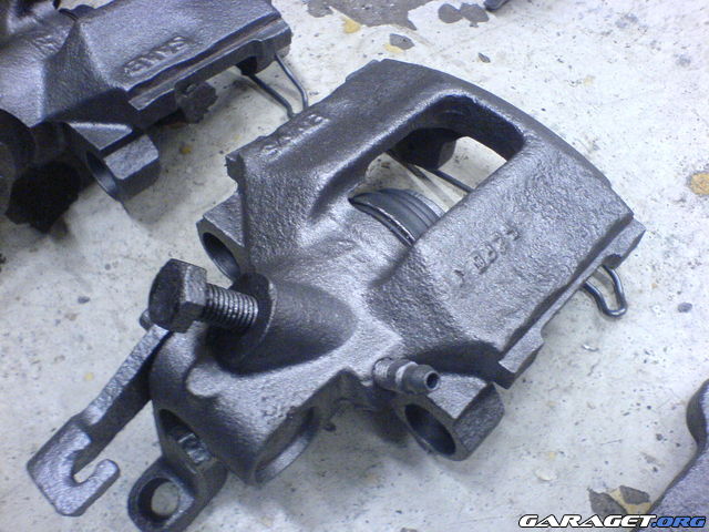

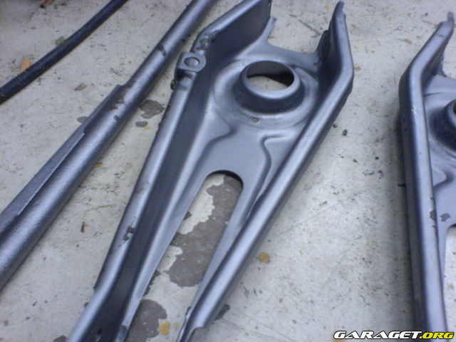

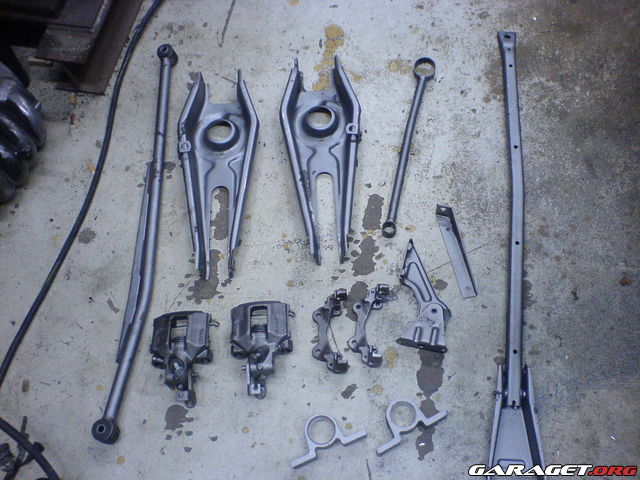

Så har man varit och blästrat delar på jobbet!
Underredsmassan är det ända som är kvar på vissa ställen. Får skrapas bort.
Bilderna talar för sig själva.

vackert wink  vart grymt med blästringen! nästan som nytt smile
ska riva ner mina bromsok och blästra dom också smile

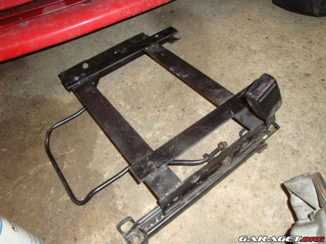

Började dagen med att skruva ur alla stolar ur bilen.
Senare kom en polare för att hämta dem då han snart skall besikta sin bil.
Han kom då över med en liten present också wink
https://www1.garaget.org/gallery/archive/59737/823063_hq9d8v.jpg
Jag fick ta över hans stolsunderreden till Sparco stolarna.
Han kör med ett par Sparco sprint i sin bil. Men stolarna hamnade lite för högt
upp för honom. Så han slog huvudet i taket när han hade hjälm på.
Tur är ju att jag är några centimeter kortare då smile

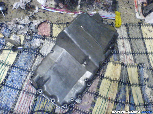

Och efter detta var det bara att ge sig på motorn.
Började med att plocka loss alla större delar.
Generator, vattenpump, styrservopump, motorfästen mm..
Tog sedan loss oljetråg och transmissionkåpa.
Lyfte slutligen av toppen.
https://www1.garaget.org/gallery/archive/59737/823056_q8wm5p.jpg
https://www1.garaget.org/gallery/archive/59737/823057_csoh1q.jpg
https://www1.garaget.org/gallery/archive/59737/823059_6trupp.jpg
https://www1.garaget.org/gallery/archive/59737/823060_5mk4al.jpg

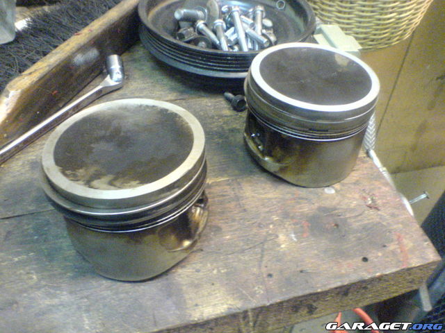

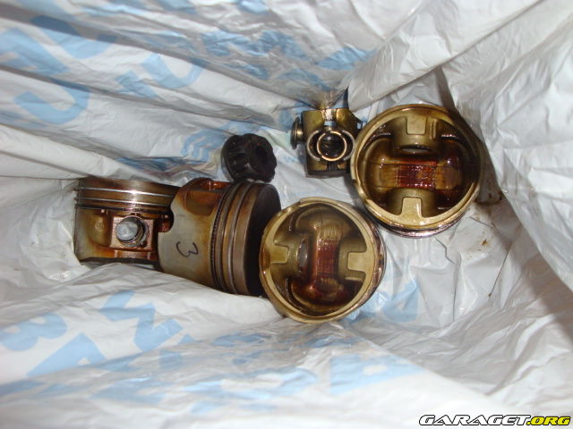

Gav mig sedan på kolvar och stakar.
https://www1.garaget.org/gallery/archive/59737/823061_2qxqo8.jpg
Skillsmässan är nu ett faktum wink
https://www1.garaget.org/gallery/archive/59737/823062_f3p8co.jpg
Strök slutligen på en färglösning på ventilkåpa och oljetråg.
Så detta kan målas efter detta.
https://www1.garaget.org/gallery/archive/59737/823064_fq2amr.jpg

Chassidelarna, e dom bara blästrade på bilden eller har du lackat dom också?
Sen håller jag för blanksvart ventilkåpa wink

Dom är bara blästrade..
Lack kommer efter nyår smile

Nu är kolvarna nersvarvade och monterade i motorn tillsammans med nya vevlager smile

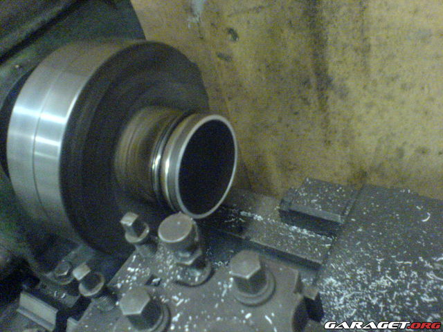

Den gamla svarven hemma i garaget fick en dag bekänna färg.
https://www1.garaget.org/gallery/archive/59737/831833_pmed3t.jpg
https://www1.garaget.org/gallery/archive/59737/831839_zg13ed.jpg
Kolvarna fick efter detta spendera natten i en spann med avfettning.
Så vart dom genast mycket fräschare!
Givetvis är kolvarna monterade i motorn igen med nya vevlager också.

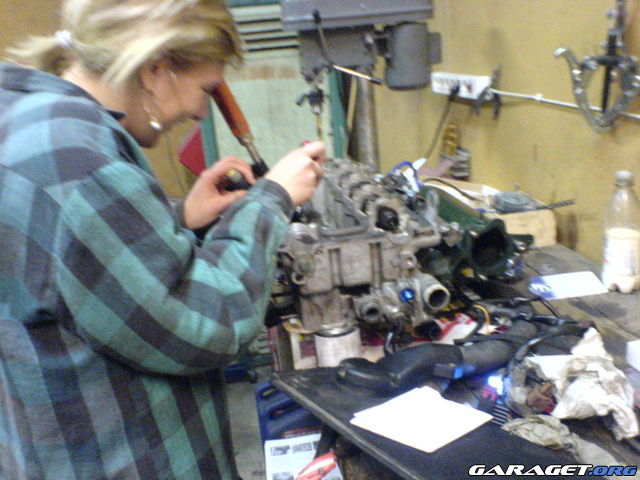

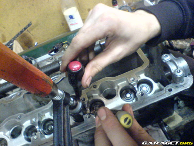

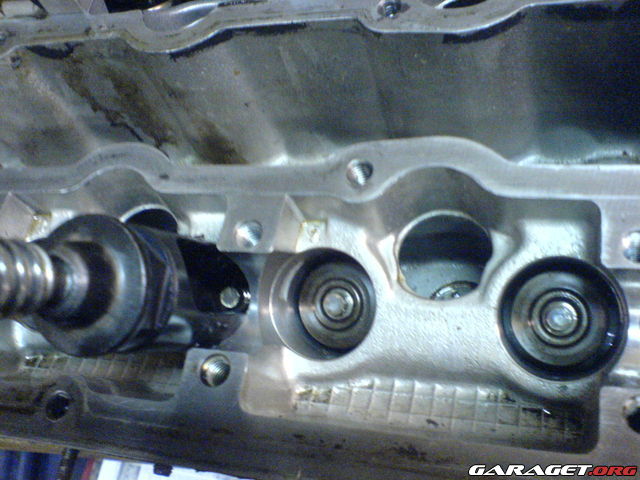

Efter detta var det dags att ge sig på toppen.
Byte av ventilfjädrar stod på listan. Fick en praktikant i garaget denna dag vid namn "flickvän" wink
Hon skötte sig bra med ventilknastren.
https://www1.garaget.org/gallery/archive/59737/831840_q9n2xq.jpg
Och då man saknade en riktig ventilbåge fick man ta vad man hade.
En lambdasondshylsa och skruvtving fungerade utmärkt.
Dock är det ett jäkla pill för att få av och på knaster.
https://www1.garaget.org/gallery/archive/59737/831841_8m7q1n.jpg
https://www1.garaget.org/gallery/archive/59737/831842_zgmgqs.jpg
