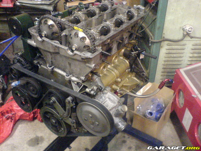

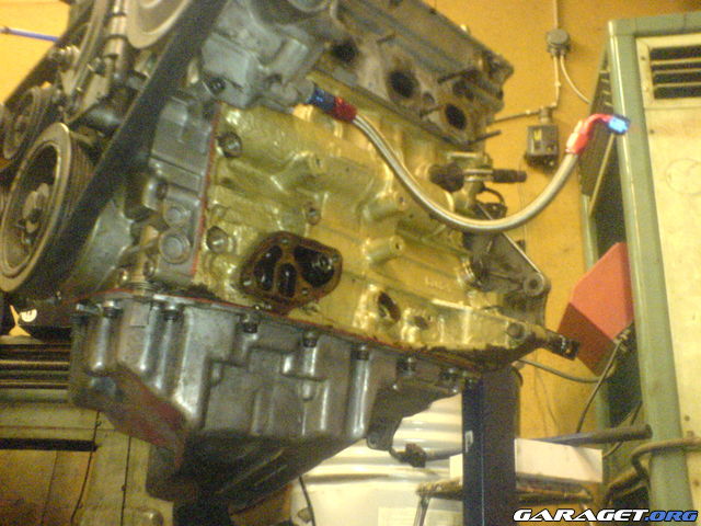

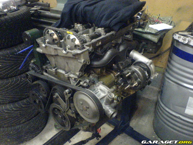

Nu är motorn i stort sett ihop också.
Står just för tillfället och skruvar på den nya turbon.
Mycket kletande med silikonpackning till trans-, och oljetråg.
Men det blev bra på slutet smile

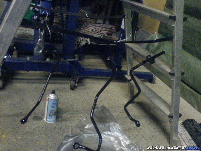

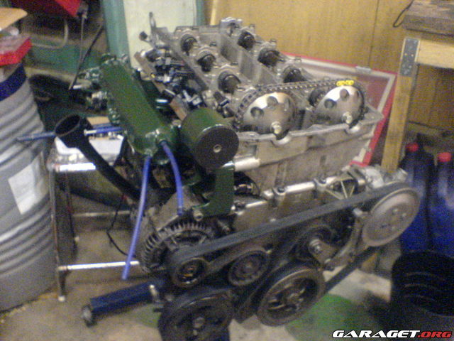

Jag har återigen spenderat lite tid i garaget.
Började montera turbon men stötte på problem när jag skulle montera vattenrör.
Det är genomgående bult på det nya agget jämfört med pinnbult på de andra.
Detta gjorde att banjoskruven till vattenröret tog i bultskallen som håller ihop grenrör
och turbo.
Detta gör att jag får gänga en M10 gänga i aggregatet och sätta dit en pinnbult.
Som jag får svarva ner till M8 i andra änden.
Jag har även sprutat lite färg på olje- och vattenrören smile
Nu ligger det även en rolig beställning på Racestuff!
En Sachs 600 tryckplatta som skall klara ~780nm med min lamell.
Två liter riktig växellådsolja wink
En stålomspunnen kopplingsslang som skall klara det extra trycket utan att utvidga sig.
Och 15m avgasbandage.

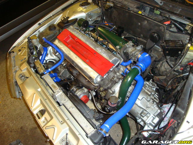

Nya uppdateringar i garaget!
Dyra paket har kommit, motorn är helt ihopskruvad och tillfälligt monterad i bilen.
Växellådan dyker förhoppningsvis upp nästa vecka. Då blir det permanent montering.
I alla fall för en kort framtid wink

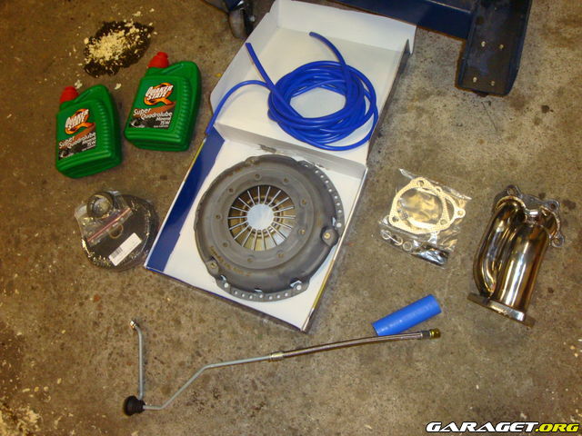

Först och främst vad jag och hämtade ett trevligt paket hos Racestuff igår.
Detta paket innehöll en 600N tryckplatta. Som skall klara ~780NM med stel sinter.
Stålomspunnen kopplingslang, 2L QS75W växellådsolja, urtrampningslager, 5 meter silikonslang och 15m avgasbandage.
Dök även upp ett paket från J-Spec. Den innehöll en elbow (DP) från en Nissan 200.
Den passar dessutom ypperligt på min nya snurra smile Separat WG-rör för att tjäna lite extra effekt.

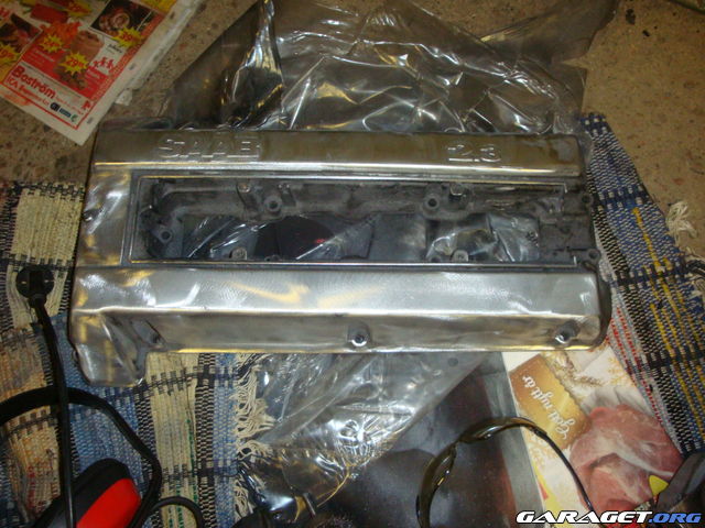

Sen gav jag även lite tid till ventilkåpan.
Satte en borste på vinkelslipen och började massera lite.
Blev riktigt snyggt. Tror inte att jag skall lacka den.. Vad tycker ni?
https://www1.garaget.org/gallery/archive/59737/847930_u6hafg.jpg
Sen har jag även hissat ner motorn tillfälligt för att ta lite bilder åt do88.
https://www1.garaget.org/gallery/archive/59737/847932_xcqhnc.jpg

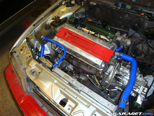

Och nu till en fråga åt er!
Vilket färg skall jag ha på tändkassetten?
Hjälp mig med detta smile
/ Axel

ser riktigt grymt ut! smile kul när det landar paket lite här & var! hehe.
tycker det ser lite stiligt ut med polerat vent kåpa samt röd tändkasset! haha!
annars typ svart kanske? ;S fina slangar med är du sponsrad av do88 ? roll

Svart är ett alternativ.
Blir lite mycket färger om jag har blåa slangar, guldfärgad motor, gröna motorfästen/insugsdetaljer, röd tändkassett och borstad ventilkåpa. smile
