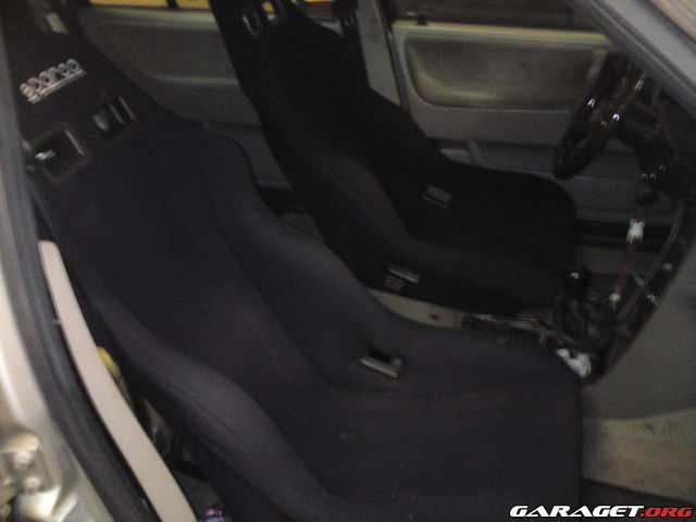

Dålig bild..
Men "fortåka" stolarna är numera permanent monterade.
Äldre Sparco versioner.. Jag sitter bättre i dessa än samtliga nya modell! smile

#145
Stolarna ser sköna ut! Gött att lådan är påväg nu igen!

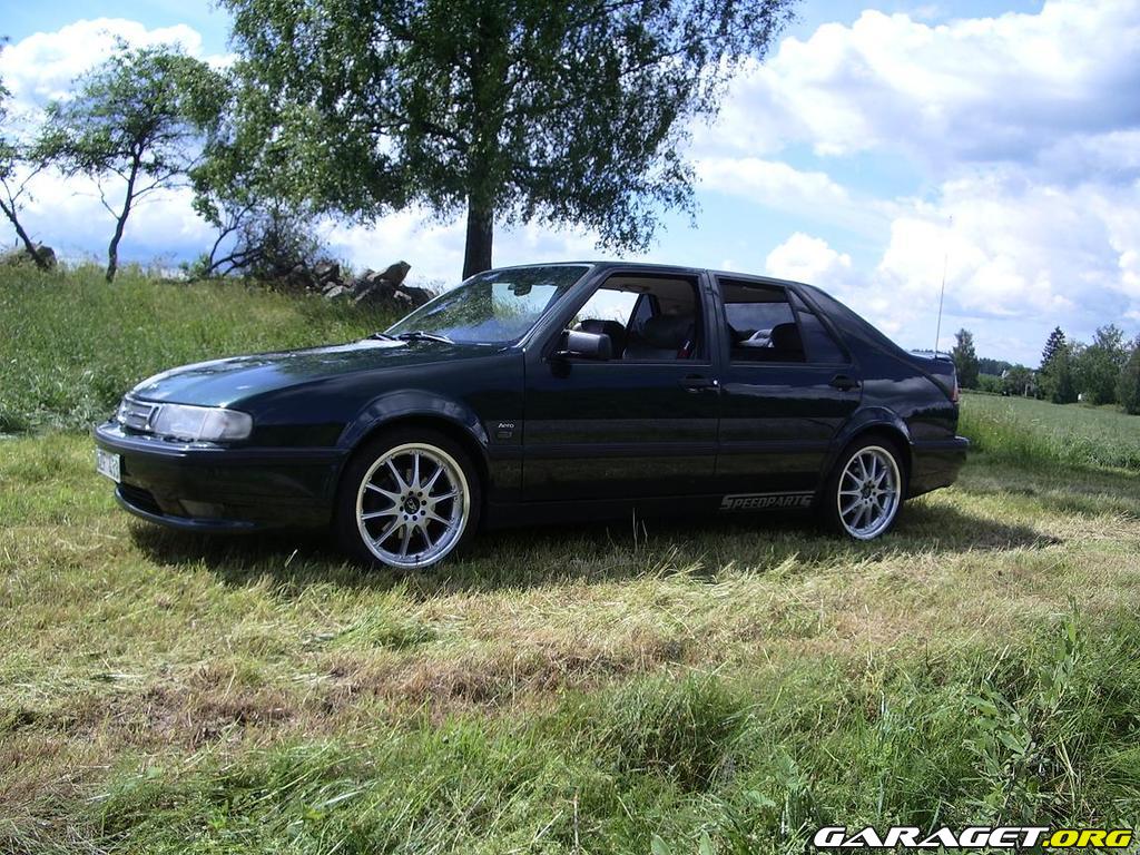

https://www1.garaget.org/archive/36/35427/53885/large_53885-494965.jpg
Här har vi ACE Monaco på en 9000 aero, bilden är lånad från användaren "Hammarslag" @ garaget smile
Mvh Patrik

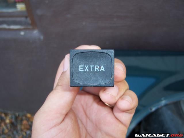

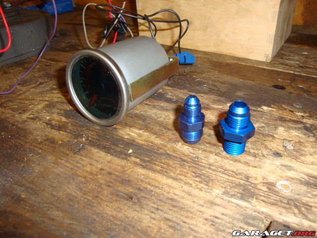

Dyker fortfarande upp roliga paket på posten!
Två blåeloxerade AN6- kopplingar med reducering till M14x1,5mm.
Detta för att det skiljer på TD05 och TD04 mellan vattenanslutningar.
Dök också upp en smalband lambdamätare.
Även en liten "extra" knapp.
Denna var tänkt att kopplas till APC säkringen. För att enkelt kunna ställa ner bilen till GLT vid behov.
https://www1.garaget.org/gallery/archive/59737/853509_g637g1.jpg

jonnielahti skrev:
den apc lösningen gillas big_smile
Tänkte byta färgfilter i den..
En röd extra knapp!
Undrar vad som händer om man trycker på den wink

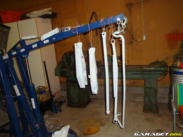

Bilder på vad som händer just nu.
Bakvagnen är påbörjad. Ett lager färg är lagt och jag börjar svarva bussningar idag. smile
https://www1.garaget.org/gallery/archive/59737/855414_ead5ua.jpg
Blåeloxerade AN- reduceringar. Och en smalband lambdamätare.

https://www1.garaget.org/gallery/archive/59737/855416_a8jbva.jpg
Bakvagn upphängd i motorlyften smile
751 Inlägg
8 februari 2010
#159
Fint byte med fälgarna! Ska bli kul att se bakvagnen tillbaka igen med lite färg!

#160
AxlSam skrev:
...Även en liten "extra" knapp.
http://www1.garaget.org/gallery/archive/59737/853509_g637g1.jpg
Denna lösningen gillas! big_smile
Hur kopplar man?
Mvh Jocke
