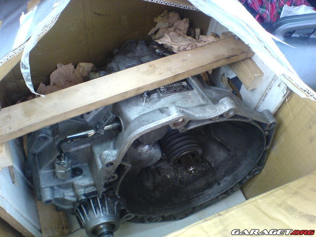

Då har jag hämtat ett 67kg tungt paket på bussgods. cool
https://www1.garaget.org/gallery/archive/59737/856981_ypsdjr.jpg

4 299 Inlägg
10 februari 2010
#170
Gött o se att lådan är tillbaka big_smile
Vad mer än quaife-diff är det du har stoppat ner i den?? smile
//Jacob
1 497 Inlägg
10 februari 2010
#171
//Jacob
Stum spränghylsa, SAAB:s uppdateringssats, 4,05 pinjong och kronhjul. (lägre utväxling)..
Så den skall nog göra sin rätt på banan..
Bättre acceleration men lägre toppfart smile
