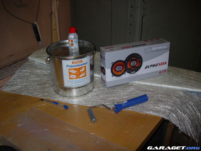

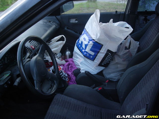

vi började dagen med att fara till BRL å köpa plast grejjer + högtalare till framdörrarna, vi har även kommit fram till att vi inte bygger om dörrsidorna nu, blir ev senare.
https://www1.garaget.org/gallery/archive/117100/668354_b2ua7a.jpg
inköpen

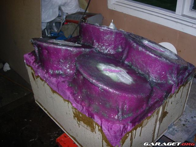

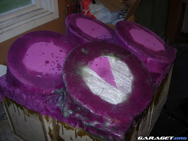

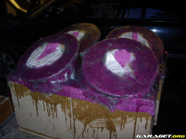

sedan for vi till garaget och lade på ett lager plast på fleecen, hem å käka å sådant, och när vi kom tillbaka var det torrt, så började vi med andra lagret.
https://www1.garaget.org/gallery/archive/117100/668357_aadl4o.jpg
lager 1 lagt, även börjat med lager 2
blev inga bilder på oss när vi plastade, då vi båda hjälpte till smile
så här ser det ut nu,
https://www1.garaget.org/gallery/archive/117100/668361_5amu4t.jpg
lager 2 lagt

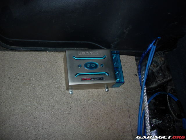

sedan har vi även monterat minus kablarna till slutstegen, och satt fast konningen, dock inte kopplat in kablarna än.
https://www1.garaget.org/gallery/archive/117100/668362_u5nzxd.jpg
Profitexx 15F konning

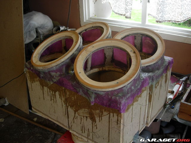

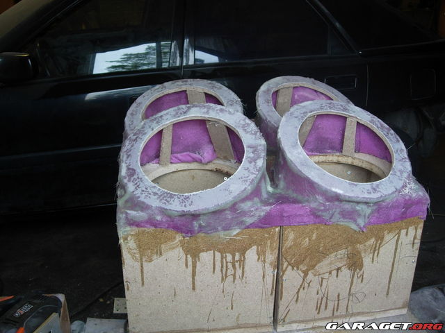

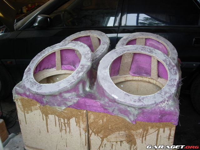

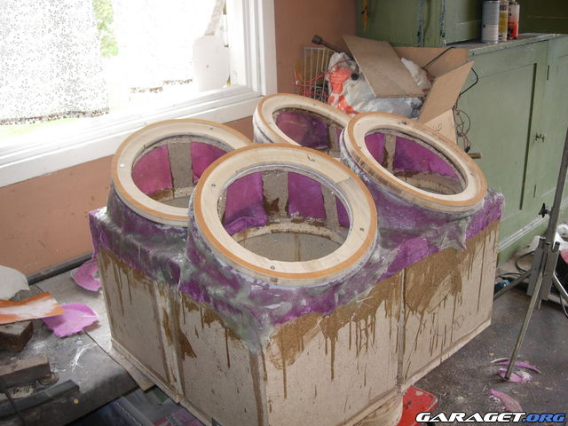

nu har vi plastat baslådan klart, blev 2 svängar igår, en i natt och 2 idag, så sammanlagt ligger det 4 lager glasfiberväv + fleecen. nu är lådan hård och stum smile vi har även monterat in högtalarna i framdörrarna.
efter plastningen var gjord några varv, så kapade vi ut hålen, och tvärslipade av ringarna...
https://www1.garaget.org/gallery/archive/117100/669225_wn1met.jpg
https://www1.garaget.org/gallery/archive/117100/669227_z2vs7p.jpg
sedan när det var gjort så tätade vi med silicon på ringarna och satte dit bafflarna,
https://www1.garaget.org/gallery/archive/117100/669232_o430e9.jpg
https://www1.garaget.org/gallery/archive/117100/669233_c6amg4.jpg

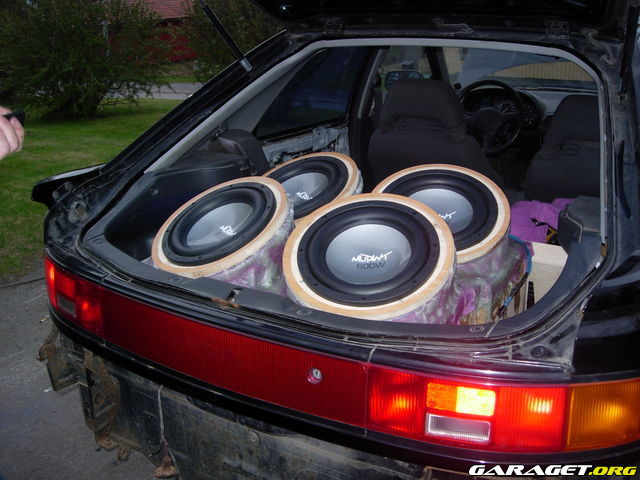

när det var gjort så lyfte vi i lådan, monterade basarna och kopplade in alla kablar.
självklart så lyckas "någon" av oss att tappa insexnykeln på + och - polen på konningen, så säkringen gick ju... Perfekt ! ingen provspelning ikv då, JODÅ ! med en halvtimme till Media Markt, hoppade vi in i bilen å får i väg... precis när vi gick in i butiken meddelade  dom att dom stängde... men men med 2 nya säkringar inköpa får vi tillbaka för att provlyssna...
https://www1.garaget.org/gallery/archive/117100/669240_8cpkh1.jpg
basarna i bagaget
det spelade på bara bra, nu är det bara inställningar av slutsteget, göra bafflar till 6x9or och plasta en cover till bagaget kvar att göra på ljudbygget.

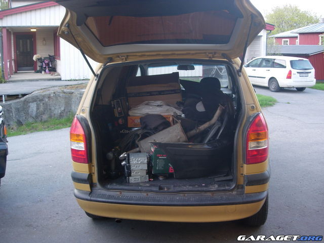

Ja, dåliga nyheter.. vi har blivit utstängda från garaget, anledningen, vi var där å drack i helgen, allt gick hur bra som helst, tills en av personerna, började springa runt å skrika å ha sig, och då min mormor bor i huset så var det inte så lyckat... men men, vi flyttade till mitt husgarage ist, det är mindre men det får lov å funka.

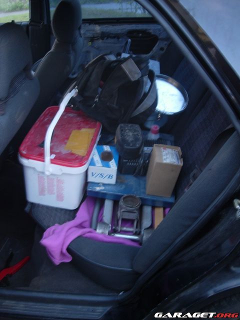

så, vi for till garaget och började plocka med oss allt vi hade tagit dit, vilket inte var lite...
https://www1.garaget.org/gallery/archive/117100/669997_wavwiu.jpg
vi fyllde upp båda bilarna, lånade Marcus flickväns föräldrars bil, + mazdan,

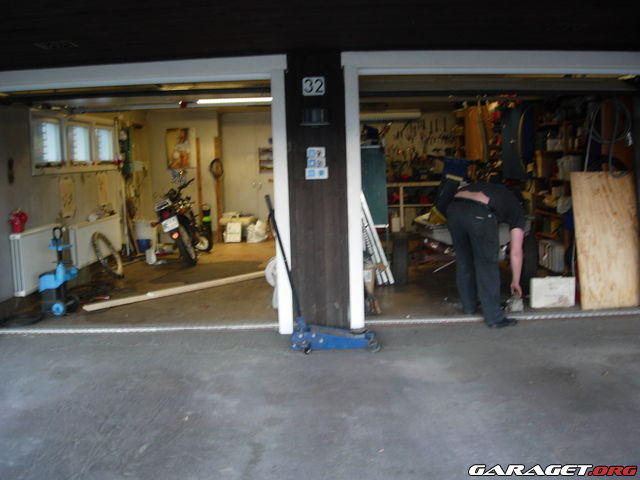

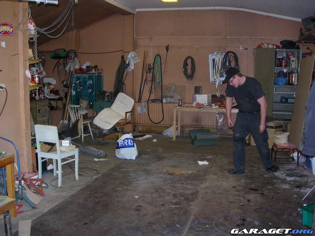

också en bild på husgaraget, som är fullt me skit !
vi fick börja med att dra ut vattenskotern, 2 mopeder och en 125a...
https://www1.garaget.org/gallery/archive/117100/670015_ud07jz.jpg
ja.. så det kommer nog ta några dagar innan update, vi måste städa ur andra garaget, + fixa iordning husgaraget så vi rymms, och packa upp allt... men vi ser ju :p
