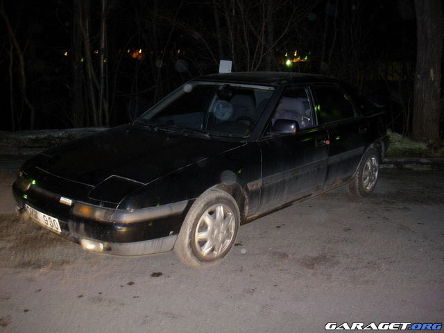

Införskaffade mig en Mazda 323F DOCH -90.
betalde 500 kr för den, nedprutat från 1500.
Körde hem den och så fick den stå i drygt 2 veckor i väntan på att garaget skulle bli ledigt.

https://www1.garaget.org/gallery/archive/117100/648720_wfqyyp.jpg
så såg den ut vid inköp

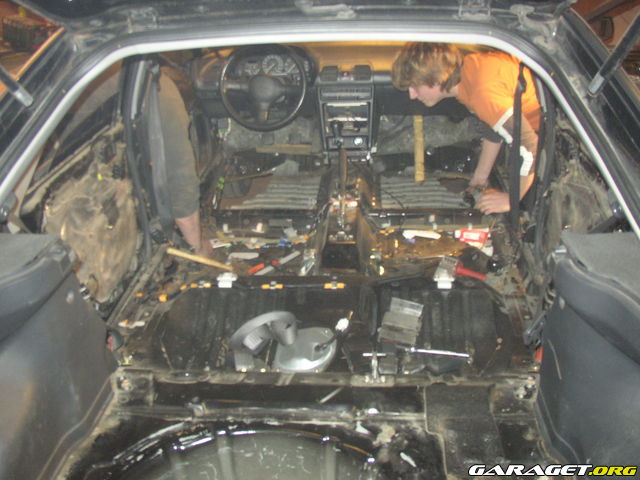

inredning. Jag syns även på bilden

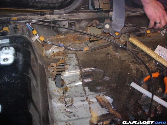

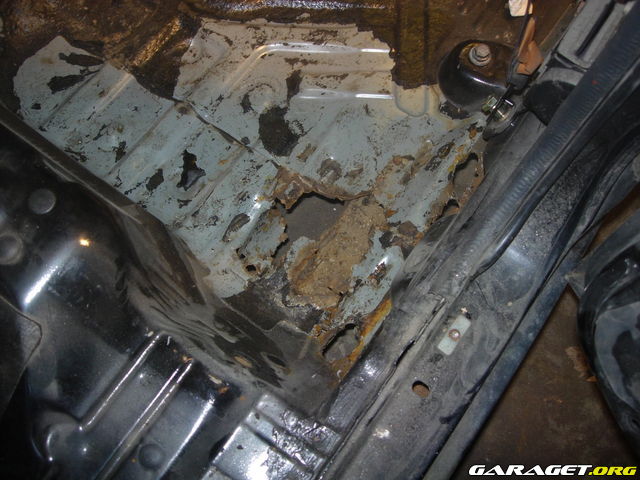

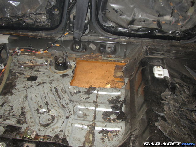

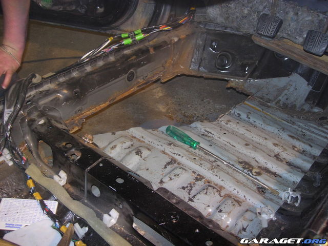

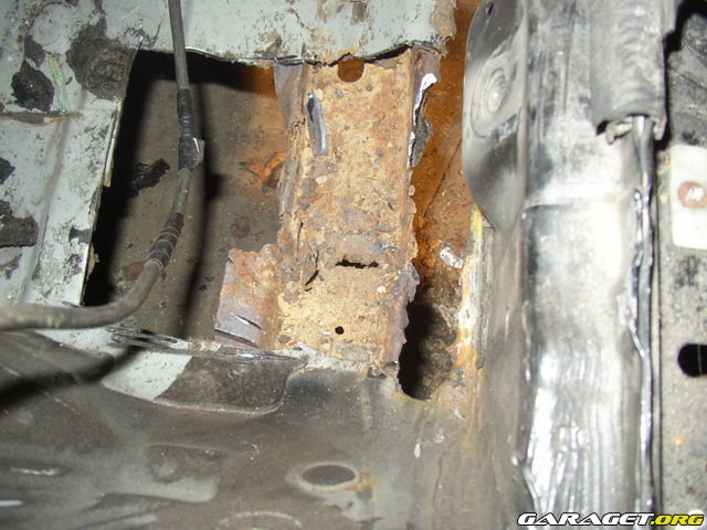

vi började med att riva isär den och ta reda på hur mkt rost det var, att den var rostig visste vi, men inte hur mkt, bilderna talar för sig själv.
https://www1.garaget.org/gallery/archive/117100/648723_2lkxta.jpg

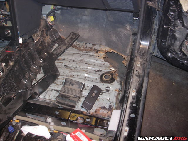

passagerar golv

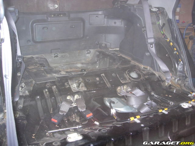

https://www1.garaget.org/gallery/archive/117100/648726_cck8hk.jpg
passagerar golv bak

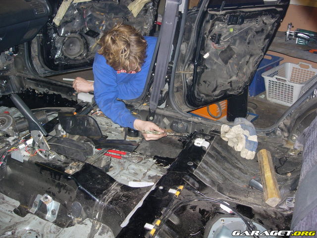

https://www1.garaget.org/gallery/archive/117100/648738_gw55ze.jpg

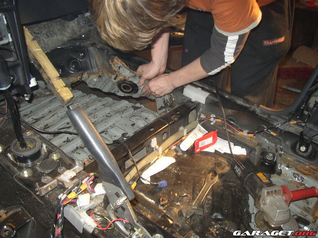

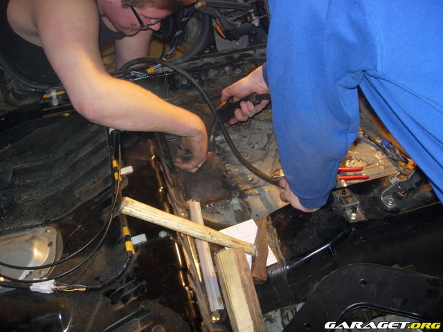

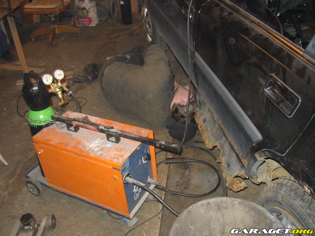

rostknackning pågår, Jag till Vänster och Stoorn till höger Txi bakom kameran
https://www1.garaget.org/gallery/archive/117100/648740_0jqk6q.jpg
mer rostknackning

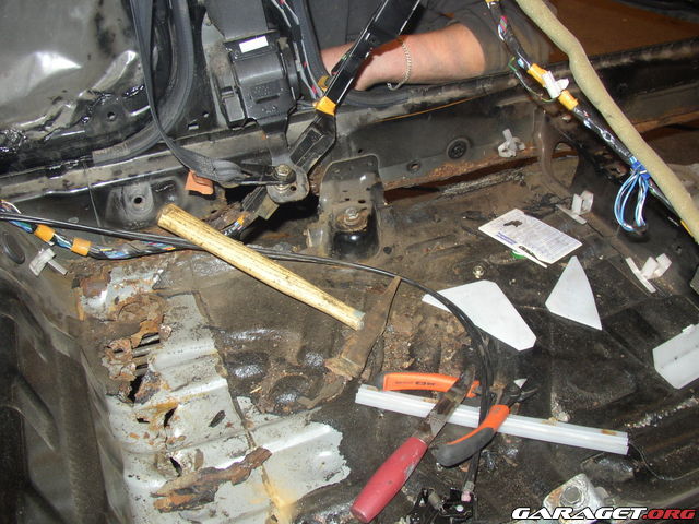

kapat håller på att ta bort
https://www1.garaget.org/gallery/archive/117100/648746_p7ian3.jpg

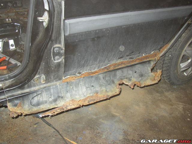

Vänster sida

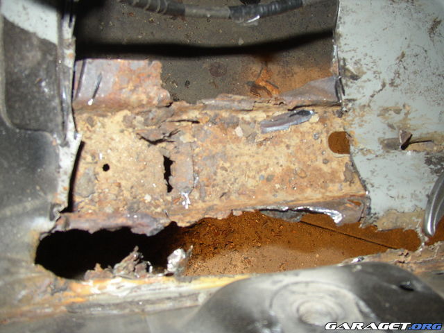

https://www1.garaget.org/gallery/archive/117100/648750_79yrm0.jpg

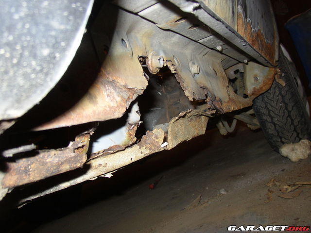

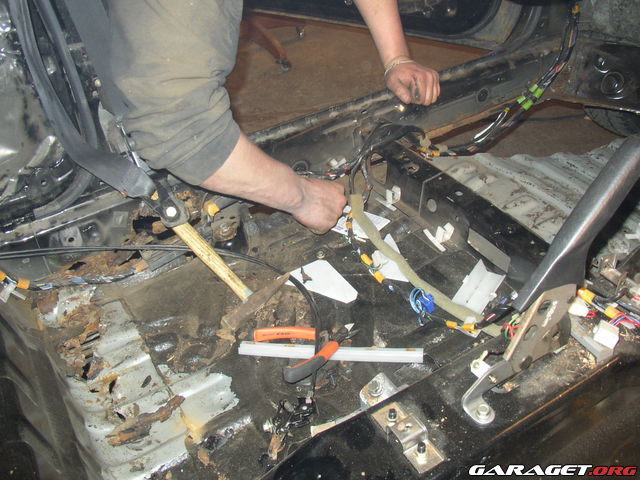

rostskadat
https://www1.garaget.org/gallery/archive/117100/648751_yefwsi.jpg
höger sida bak

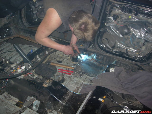

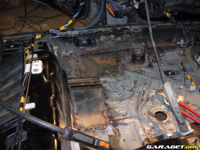

svetsa nytt golv

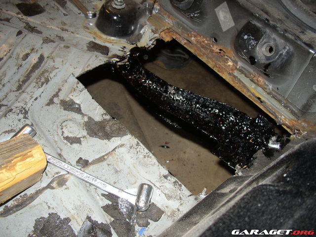

Sparklåda höger sida som förövrigt var lagad med Fogskum..

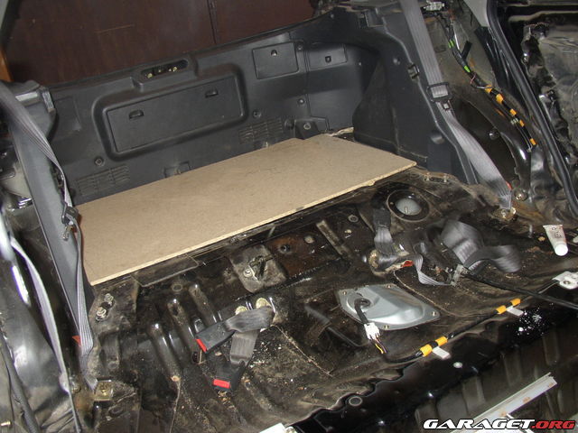

https://www1.garaget.org/gallery/archive/117100/648761_dwgg5b.jpg

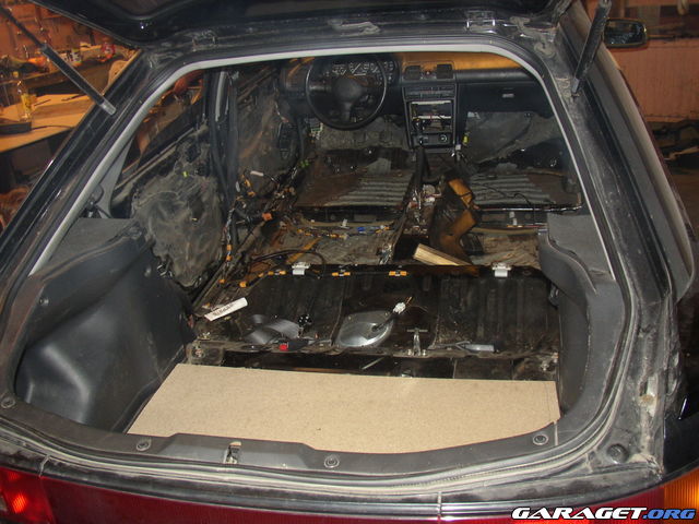

ny skiva till bagaget

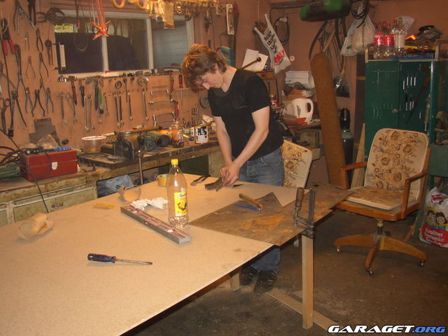

Under tiden som jag och Johan rostlagar så hade Marcus tråkigt och gjorde en bagageskiva som vi sedan kommer att montera ljud på, det kommer ni få se mer om senare.

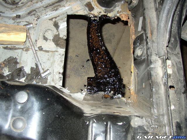

resultatet monterat även lagt på underredsmassa
https://www1.garaget.org/gallery/archive/117100/648779_hf4i5n.jpg
ny balk

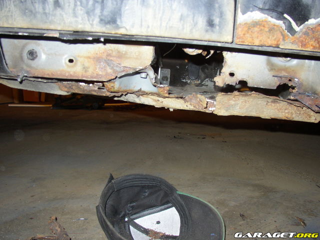

Rosthålen på Vänster sida av bilen:
sparklådan är avkapad, å då såg man hur jävligt det såg ut..
https://www1.garaget.org/gallery/archive/117100/648782_mgvj3g.jpg
rosthål vänster sida
https://www1.garaget.org/gallery/archive/117100/648783_1hm12i.jpg
rosthål Vänster sida

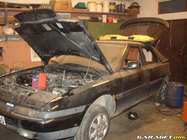

Sedan var det dags att gå för dagen, så en sista bild på hur bilen står i garaget, uppallad och skitig
https://www1.garaget.org/gallery/archive/117100/648785_9dsjkx.jpg
så ser bilen ut i dagsläget

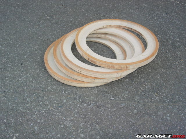

Marcus (Txi) började göra baffelringar till basarna som ska in i bilen.
https://www1.garaget.org/gallery/archive/117100/649504_qjp4qn.jpg
Marcus slipar på baffelring till basarna
Färdiga resultatet: 4 st 10"s ringar
https://www1.garaget.org/gallery/archive/117100/649508_gd1rn8.jpg
bas ringarna klara

https://www1.garaget.org/gallery/archive/117100/649511_6lvb7w.jpg
golvet bak lappat
https://www1.garaget.org/gallery/archive/117100/649521_nhtzcd.jpg

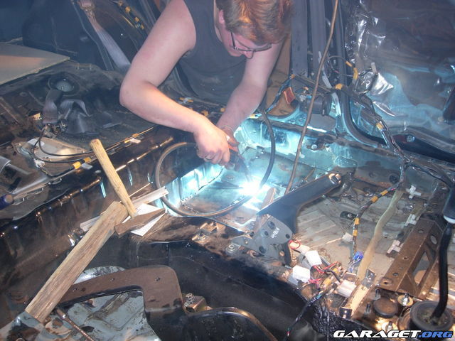

svetsar jag till vänster, johan till höger
https://www1.garaget.org/gallery/archive/117100/649525_dtp90z.jpg

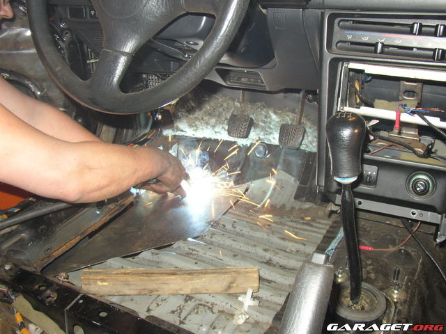

svetsa mer
https://www1.garaget.org/gallery/archive/117100/649527_esc0rb.jpg

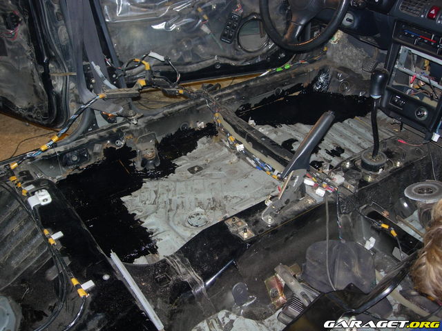

så när svetsningen var klart så blev det dags för underredsmassa.
https://www1.garaget.org/gallery/archive/117100/649532_1d89jd.jpg
Johan lägger på underredsmassa
https://www1.garaget.org/gallery/archive/117100/649535_veagla.jpg
underredsmassa pålagd
