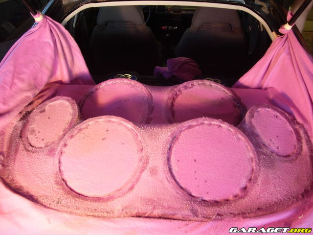

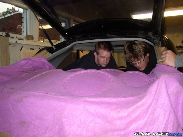

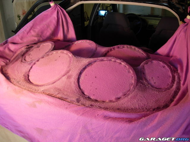

https://www1.garaget.org/gallery/archive/117100/653236_yr7dr9.jpg

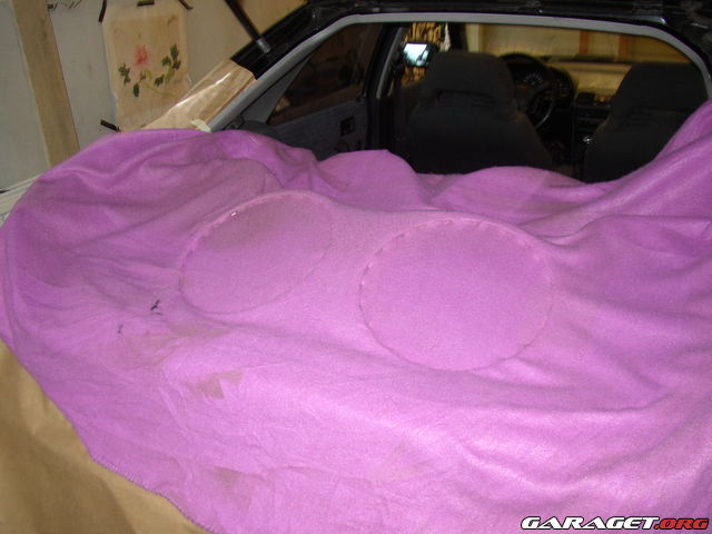

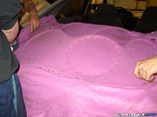

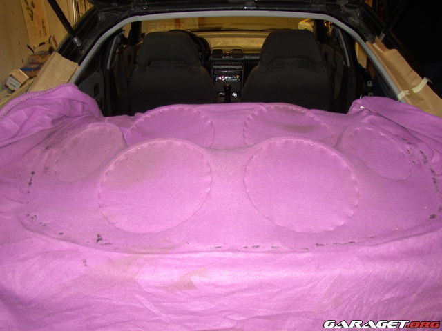

en uppdatering, efterlängtad ? ja det får vi hoppas smile

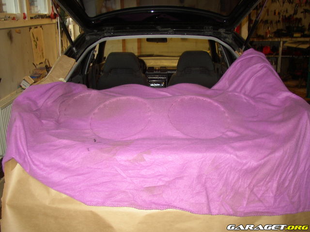

monterat ner högtalarna i bagaget, och lagt på fleecetyget.

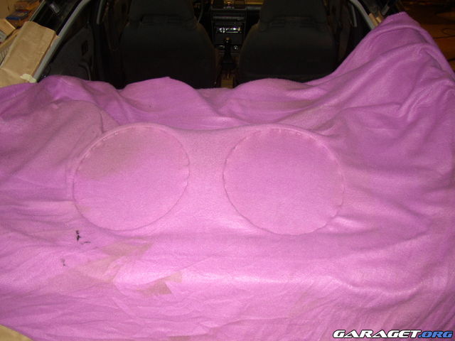

https://www1.garaget.org/gallery/archive/117100/715092_yzyk4r.jpg
https://www1.garaget.org/gallery/archive/117100/715094_z9p9de.jpg
https://www1.garaget.org/gallery/archive/117100/715095_5tjkky.jpg
https://www1.garaget.org/gallery/archive/117100/715096_8t3h2b.jpg

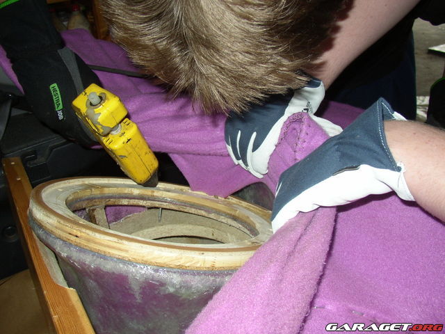

kom inte åt ordentligt med häftpistolen, så vi tog smältlim ist.

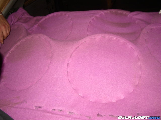

https://www1.garaget.org/gallery/archive/117100/715097_tqvyaq.jpg
https://www1.garaget.org/gallery/archive/117100/715098_ne1azc.jpg
https://www1.garaget.org/gallery/archive/117100/715099_kqetk4.jpg
https://www1.garaget.org/gallery/archive/117100/715100_zygpfg.jpg
https://www1.garaget.org/gallery/archive/117100/715101_yaqstn.jpg
sådär, glömde såklart att fota när det var eftersträckt klart, men det kommer å ses på nästa bildupdate.
nästa update blir plastningen big_smile
så, kommentera nu vad ni tycker !

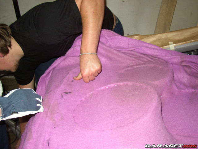

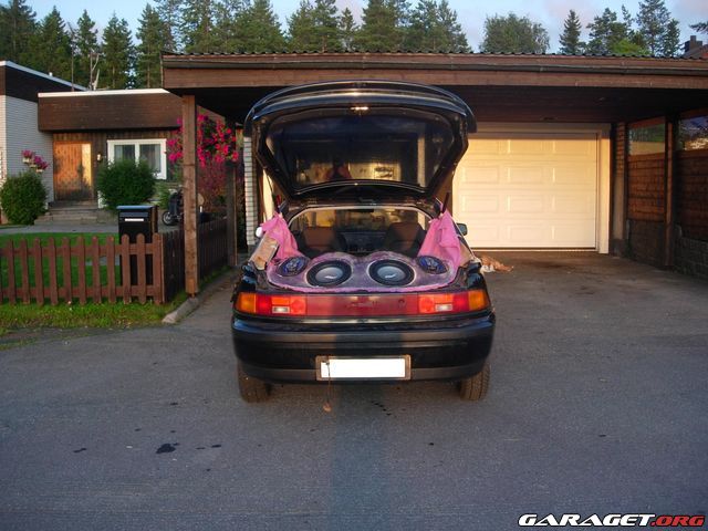

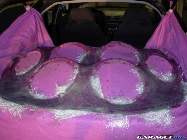

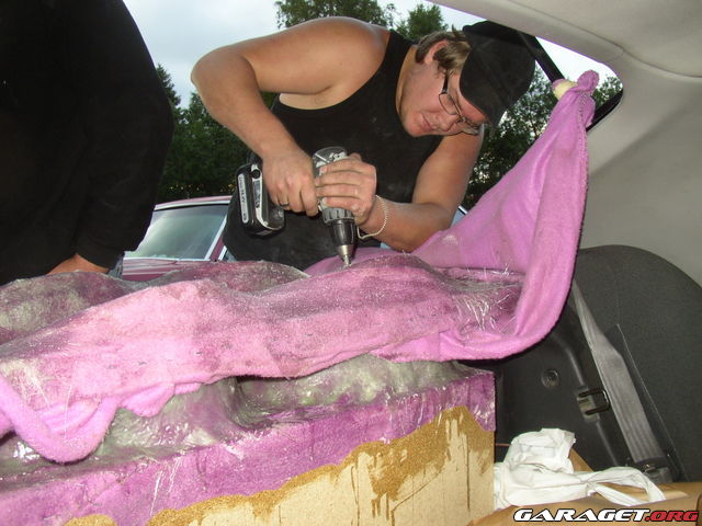

även ikv blev det nytta gjort, tyget spändes ju igår, så idag åkte plasten på.
la på ett tunt lager först, då vi trodde att vi hade dåligt om plast...
https://www1.garaget.org/gallery/archive/117100/715927_rnndbt.jpg
https://www1.garaget.org/gallery/archive/117100/715929_uphrn7.jpg

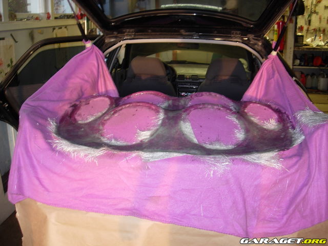

men när vi blandade iordning andra svängen, så upptäckte vi att vi hade mkt mer än vi trodde, så när vi lagt ett lager över hela, hade vi en massa kvar, så vi slängde på glasfiber också.
https://www1.garaget.org/gallery/archive/117100/715932_3bcsje.jpg
https://www1.garaget.org/gallery/archive/117100/715934_zorepg.jpg
sen tog plasten slut... så det blev inget mer plastande ikv.

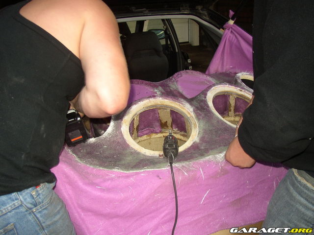

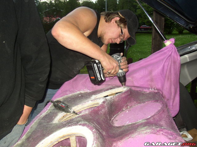

blev en stund ikv också, kapade upp hålen, och slipade till lite. det var väl vad som hände ikv.
imorgon ska vi köpa mer plast.

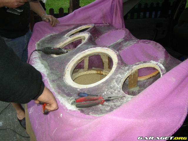

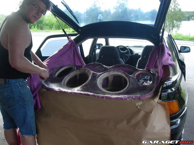

inhandlade plast idag, och så la vi på ett lager till, så nu e det hårt nog.
skar bort tyget runt om och tog  bort lite papper å skit efter vi plastat.

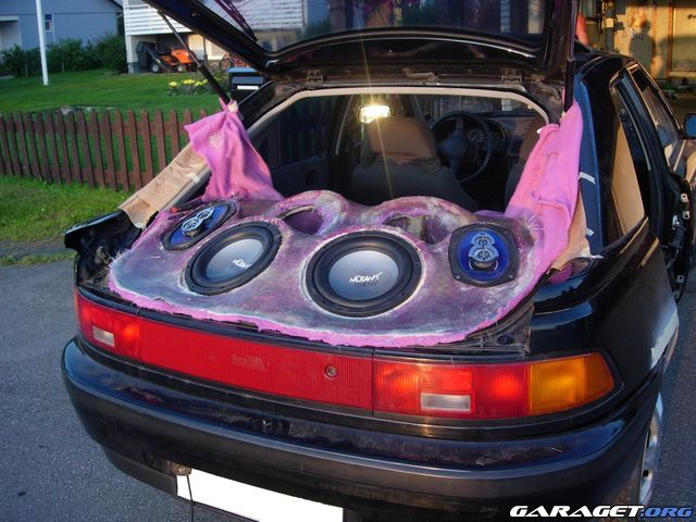

provmonterade 2 av basarna och 6x9orna.
https://www1.garaget.org/gallery/archive/117100/720531_t2we0a.jpg
och så en helhetsbild i nuläget:
https://www1.garaget.org/gallery/archive/117100/720526_8lw7oo.jpg
