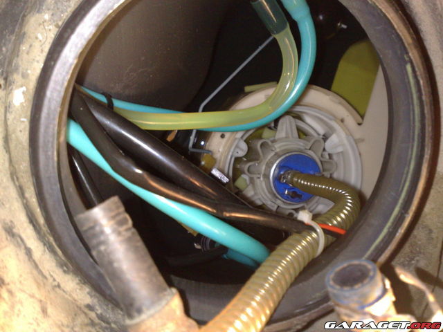

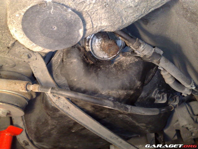

Är det någon som har bra tips på hur man får ur bränslepumpen!? Får j'vlar inte ut den... vågar inte dra för mycket eller så.. vet om att det ska vridas 15grader moturs men får inte ur den ändå. OBS det är inte samma som A4 framhjulsdriven måste vara på en quattro, vet inte om det bara är på S4an...

Såg de du skrev tidigare i tråden ang soppafilterbyte och att de skulle ta 4,9 timmar på audi. Vet ej om du fått ett svar på varför men det beror på att det sitter i tanken och enda sättet och få ur det filtret är att ta ner tanken, och för att få ner den måste bakvagnen släppas.
252 Inlägg
12 juni 2009
#87
är du helt säker? för jag tror det är filtert som sitter brevid tanken och cisst där e trångt men det bör gå att få av med hjälp av ett spec verktyg..

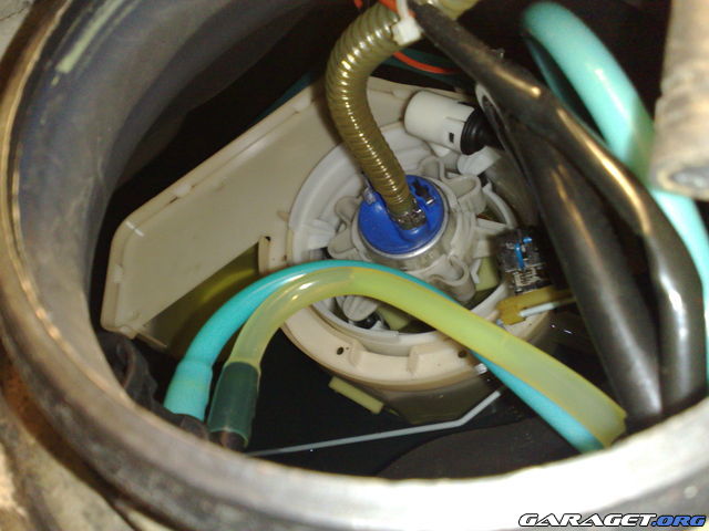

https://www1.garaget.org/gallery/archive/73095/684574_x9pn4v.jpg
bränslefiltert väll?!

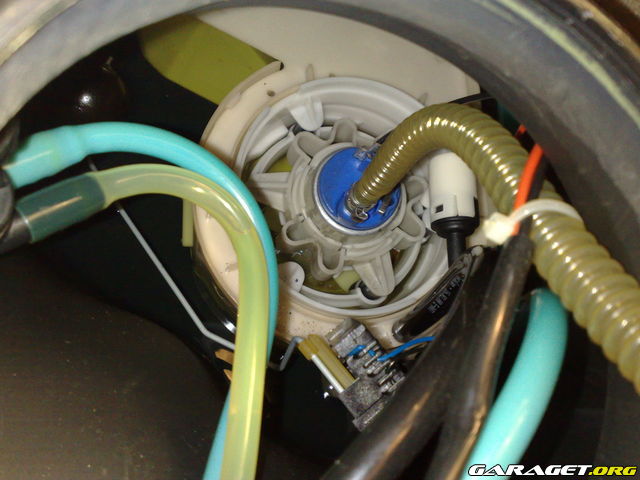

https://www1.garaget.org/gallery/archive/73095/684575_9q34e6.jpg
tanken,
https://www1.garaget.org/gallery/archive/73095/684576_1luqi7.jpg
https://www1.garaget.org/gallery/archive/73095/684577_b3058w.jpg

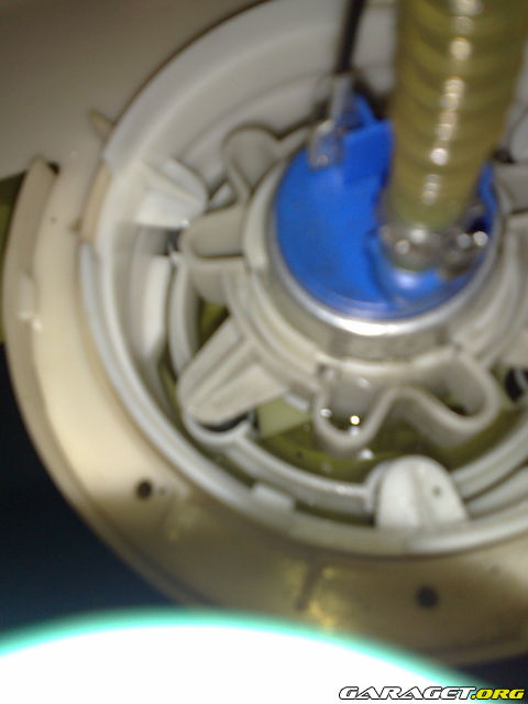

tryckte ner mobilen i tanken
https://www1.garaget.org/gallery/archive/73095/684578_e0ahp0.jpg
någon som kan!?
https://www1.garaget.org/gallery/archive/73095/684579_l2libx.jpg
tog en bild på motorn oxå med downpipesen på smile

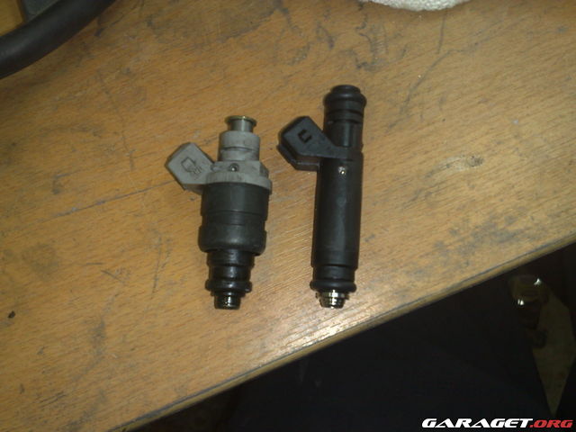

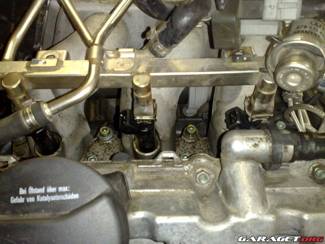

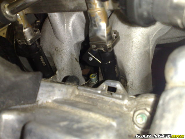

https://www1.garaget.org/gallery/archive/73095/684922_j5ps81.jpg
Blev byte av spridare idag (gammla till vänster är till salu om någon vill ha?!)
https://www1.garaget.org/gallery/archive/73095/684924_p3w82k.jpg
nya på plats smile
https://www1.garaget.org/gallery/archive/73095/684925_0yv56v.jpg
nya på plats:)

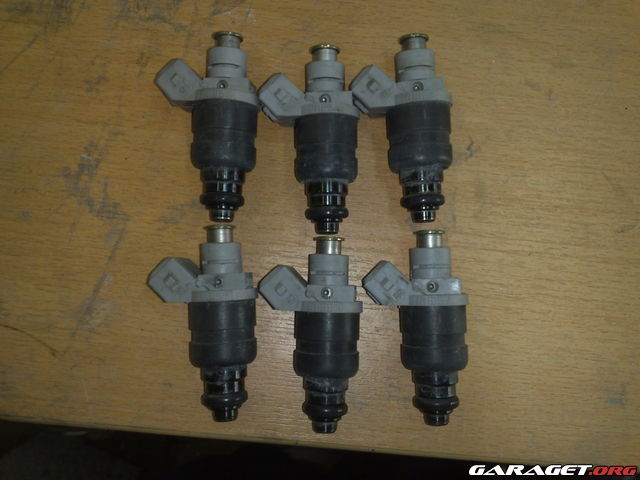

https://www1.garaget.org/gallery/archive/73095/684928_ayscw1.jpg
gammla spridarna (är till salu!)

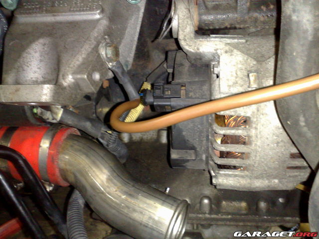

https://www1.garaget.org/gallery/archive/73095/684932_ehdpts.jpg
satte även ny jordkabel idag som dolle hade tillverkat då den gammla gick i sönder vid urlyftet

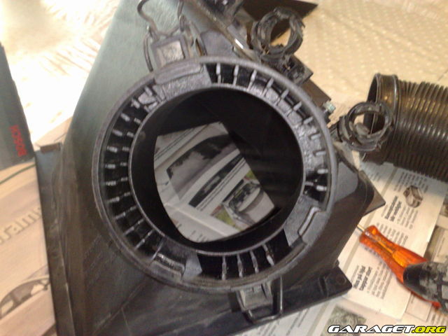

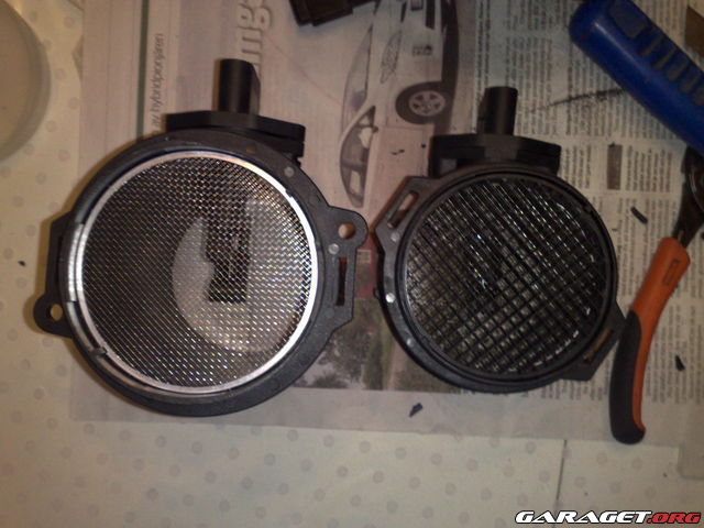

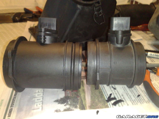

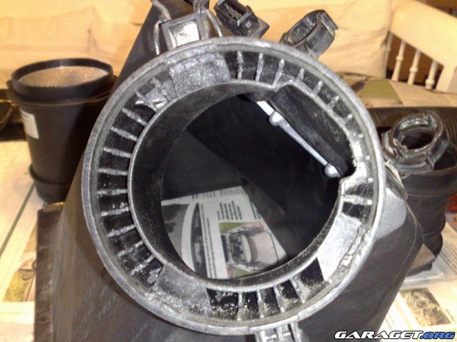

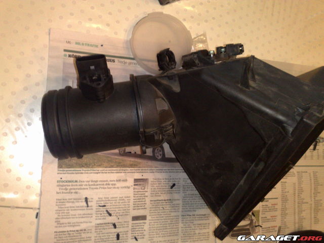

Blev lite mek i köket idag istället för garaget... pillade lite med LMM och luftfilterboxen..
https://www1.garaget.org/gallery/archive/73095/687706_wb5va1.jpg
fick moddifiera anslutningen mellan luftburken och LMM då den nya är rätt mycket större
https://www1.garaget.org/gallery/archive/73095/687713_xpr0s7.jpg
tog bort lite onödigt motstånd oxå smile
https://www1.garaget.org/gallery/archive/73095/687721_kotujp.jpg
gissa vilken som är den nya tongue
https://www1.garaget.org/gallery/archive/73095/687728_70zdan.jpg
https://www1.garaget.org/gallery/archive/73095/687729_p288th.jpg
provmonterar när det är färdigt big_smile

Skum konstruktion på bränslepumpen där, har aldrig bytt på en s4, så kan tyvärr inte hjälpa dig där.. men bräslefiltret går att byta där det sitter, lite trångt, men jag har gjort det iaf, så de ska allt gå.

okej okej.... får prova vidare med bränslepumpen.... men tack ändå! big_smile

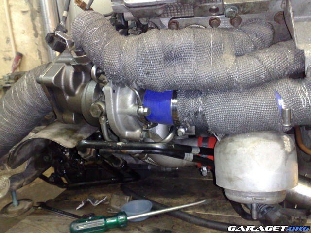

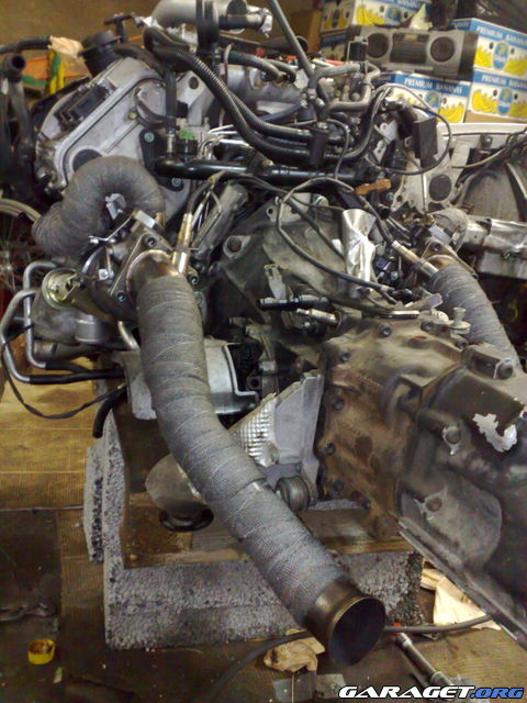

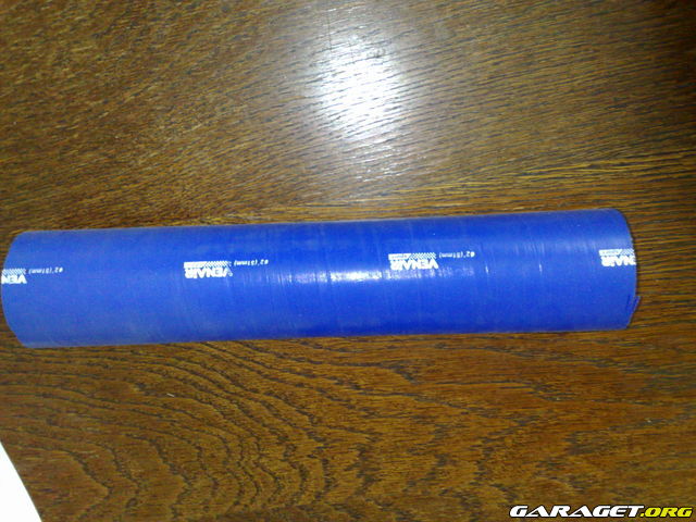

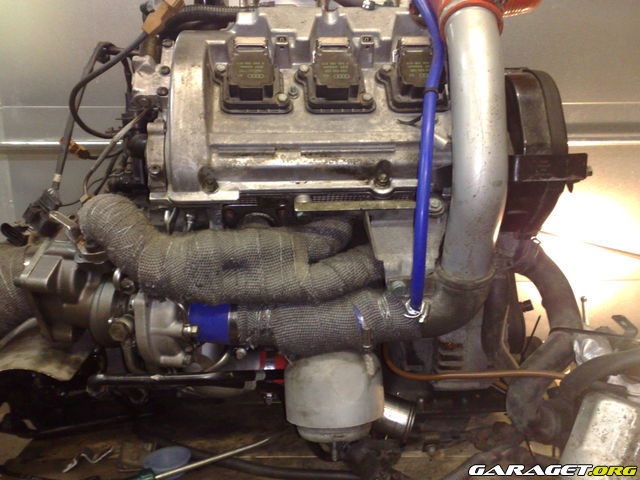

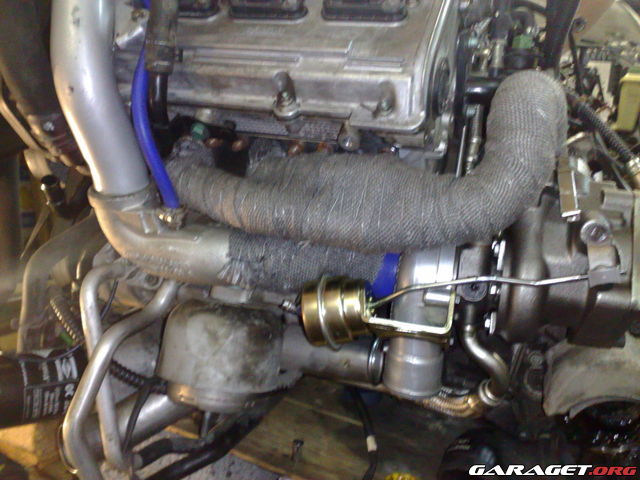

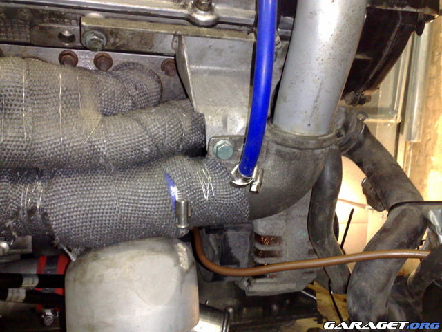

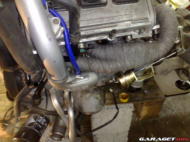

jag, anton och andre var och mekade idag och uträtade lite problem, blev klara med rören till turbon, blev inte så vackra men väl användbara!
https://www1.garaget.org/gallery/archive/73095/689761_0ccsy7.jpg
köpte en liten bit siliconslang 30cm, fick tyvärr inte tag på röd med så kort varsel som jag behövde men vafan:P
https://www1.garaget.org/gallery/archive/73095/689762_y7kekx.jpg
röret klart, har använt det gammla sedan kapat av och satt siliconslang samt lindat med bandage så inte värmen från grenrören kommer så nära smile
https://www1.garaget.org/gallery/archive/73095/689763_t4p8j7.jpg
tog även bort det lila röret som gick in i det stora med en nipel, satte slang där direkt istället, fick även där inte tag på röd slang...
https://www1.garaget.org/gallery/archive/73095/689764_z71228.jpg
andra sidans rör, var lite knivigare då där var sämre med plats då motorfästet tog i... men det blev löst smile
https://www1.garaget.org/gallery/archive/73095/689765_7cmrgu.jpg
den lilla nipeln som dolle fixade smile oerhört vackert med lindningen! elr inte...
https://www1.garaget.org/gallery/archive/73095/689766_7g5g0l.jpg
imorgon blir det inte många timmars meckande då man måste fylla på sin egen glykol i tid wink
