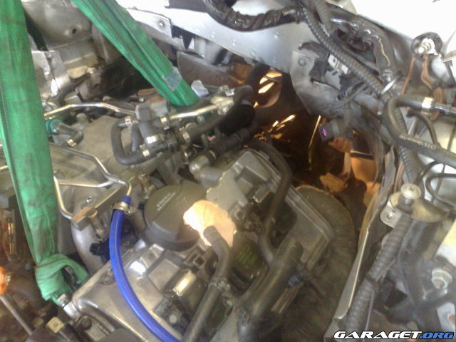

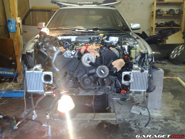

har varit nere och skruvat satan idag fast man var lite skakis i början tongue låter bilderna tala för sig själva om vad som blev gjort smile
https://www1.garaget.org/gallery/archive/73095/690498_hevoih.jpg

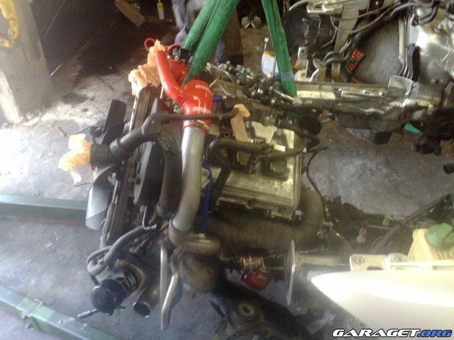

framvagnen är monterad på motorn

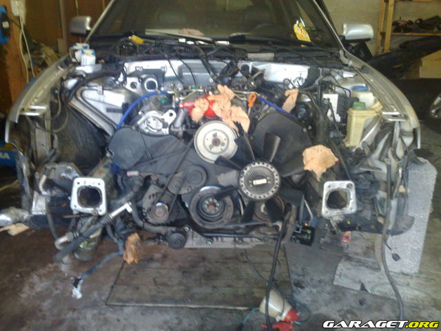

https://www1.garaget.org/gallery/archive/73095/690500_52cesl.jpg
motorn i luften smile

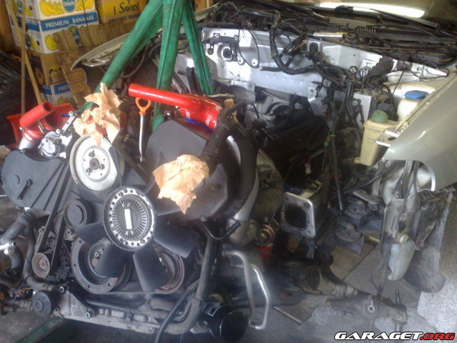

https://www1.garaget.org/gallery/archive/73095/690503_z6ycve.jpg
på väg i smile trångt var där innan och nu bygger grenrören lite till så nu är det j´vligt trångt tongue

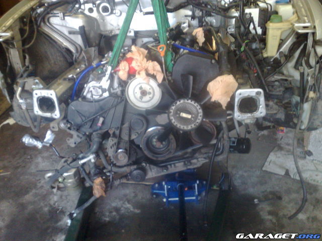

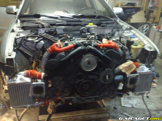

https://www1.garaget.org/gallery/archive/73095/690504_3427xm.jpg
hänger lite snett men snart så!

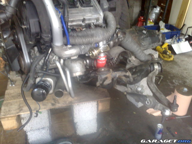

https://www1.garaget.org/gallery/archive/73095/690505_gzn2u2.jpg
detta utrymmet blir mycket mindre...
https://www1.garaget.org/gallery/archive/73095/690506_c6z8ai.jpg
simsalabim big_smile börjar likan en bil igen big_smile

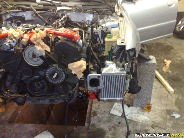

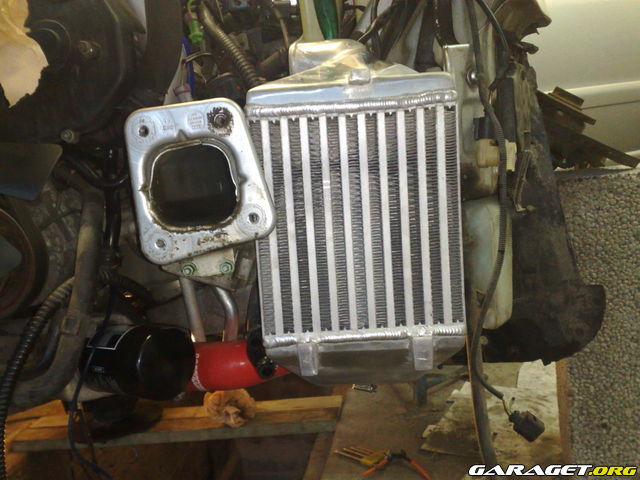

Fixade med lite småsaker som inte syns coh monterade ena intercoolern nu ikväll
https://www1.garaget.org/gallery/archive/73095/690596_wru8j5.jpg
blev till och montera ena intercoolern smile

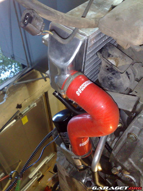

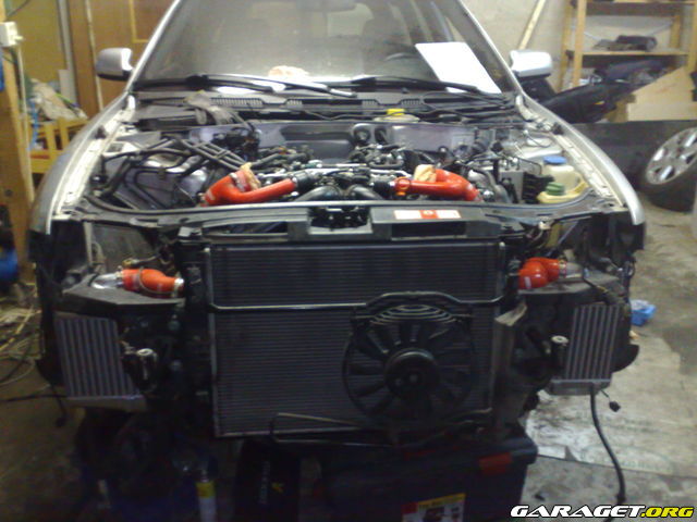

https://www1.garaget.org/gallery/archive/73095/690598_g3wv0y.jpg
https://www1.garaget.org/gallery/archive/73095/690600_skgoh8.jpg
undertill

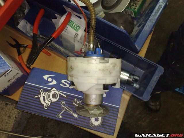

Dolle får en klapp på huvet då han fick ur den gammla soppapumpen, MEN den nya passar inte så måste leta efter adapterkit...
