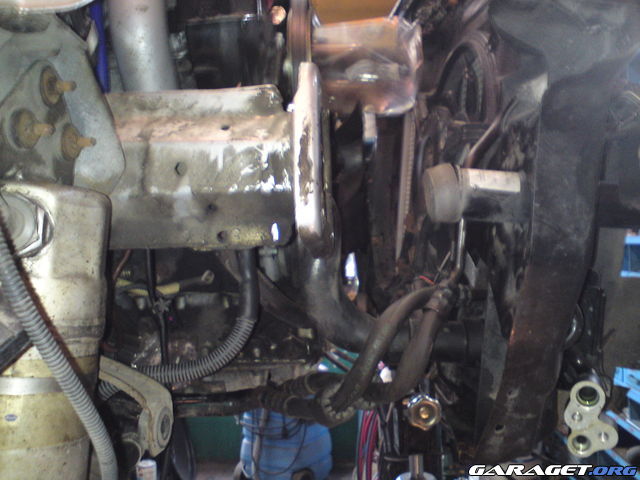

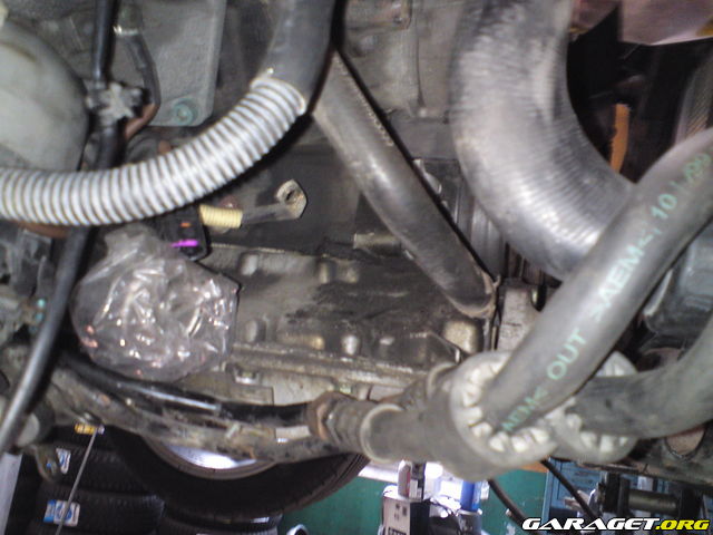

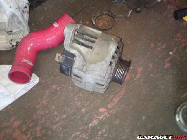

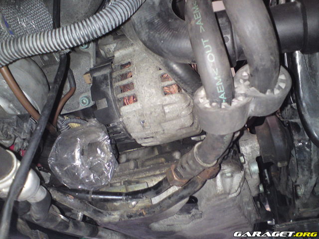

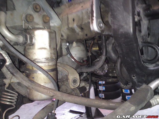

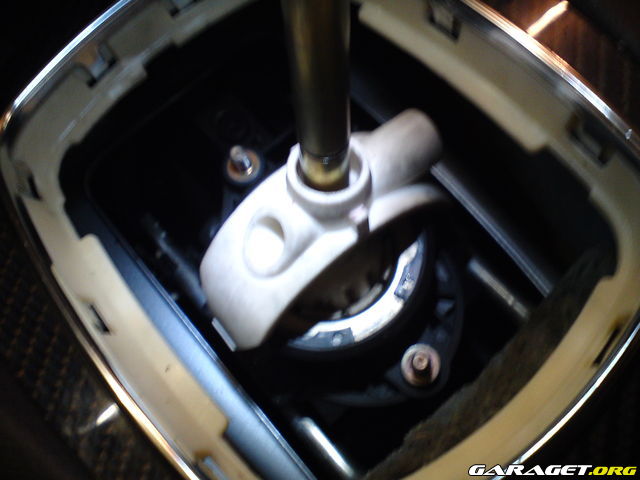

Länge sedan det hände något här men nu så äntligen smile
Det som är gjort är att startmotorn är bytad, inte det lättaste kan jag säga! Sen är växelstaget fixat så nu får man i alla växlar osv. Det som ska göras nu är att Lmm måste typ läggas ner då den kommer ta i huven samt att där ska en rejäl silicon slang mellan lmm och insuget sen är det dags för provtur smile här är lite bilder från startmotorbyte:

tjockis generator

staget som skulle vändas vär där nere smile
