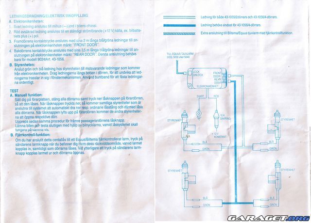

nu har jag laddat upp monteringsschemat. om jag inte lyckas lägga upp de här så finns de att hitta i mina gallerier under fotografering och övrigt.
https://www1.garaget.org/gallery/archive/13819/661751_exu0cj.jpg
