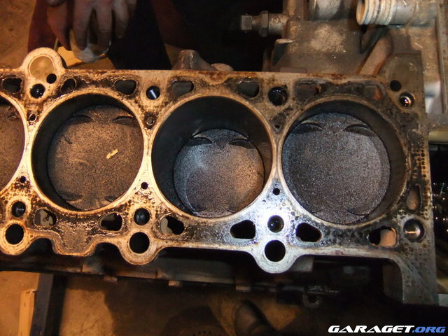

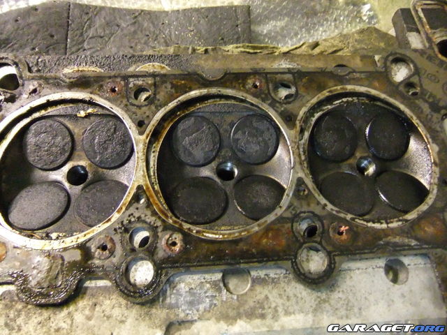

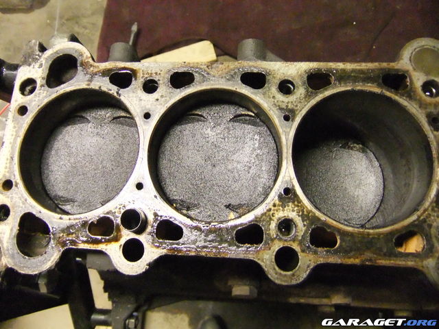

Varför ser kolvarna/ventilerna ut såhär??
https://www1.garaget.org/gallery/archive/24381/828537_55ogse.jpg
https://www1.garaget.org/gallery/archive/24381/828539_35wzrb.jpg
https://www1.garaget.org/gallery/archive/24381/828541_jb6v8e.jpg

dåliga oljeringar och ventiltätningar snygga till förbrännings rummen så den inte spickar sä lätt även kolvarna ett litet tips om du ska ladda men så liten snurra roll

ja den spisen får du nog ge lite nya slit detaljer innan du börjar tvångs mata den..
