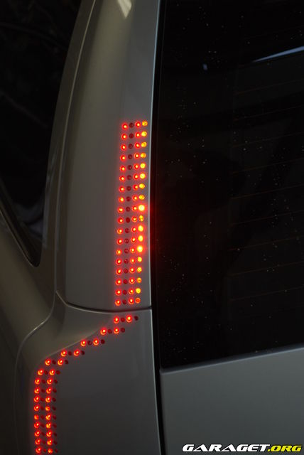

här kommer en bild på bakljusen i närbild när blinkers är igång.. Det var någon här som ville se det.. smile

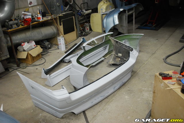

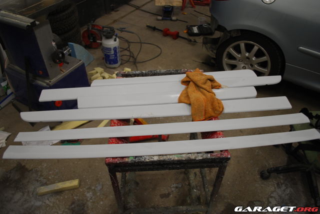

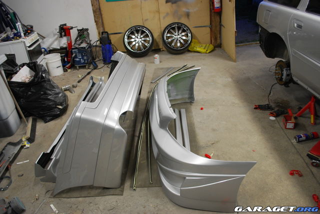

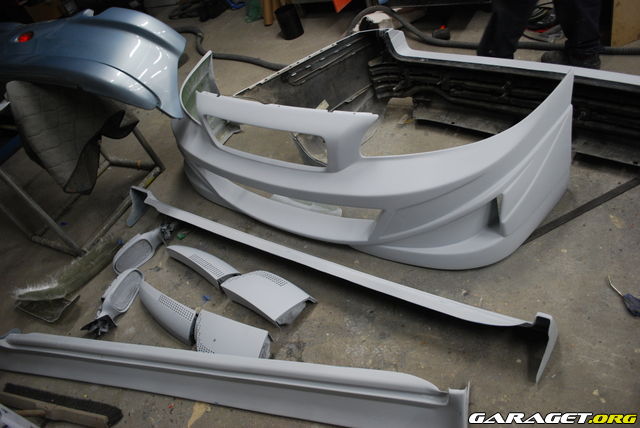

När allt väl va klart så skulle allt grundas .Jag grundade allt och blev klar kl 02,30 på natten.. =S
Allt slipades dagen därpå och kördes till lackeraren!
Grundat och slipat

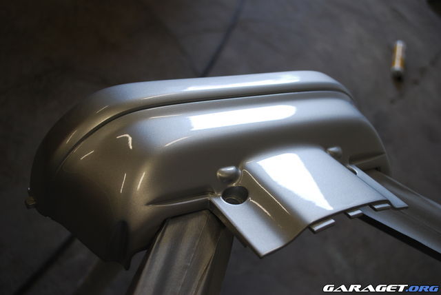

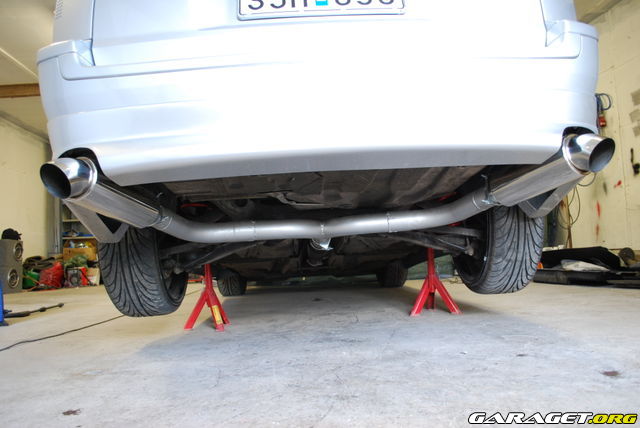

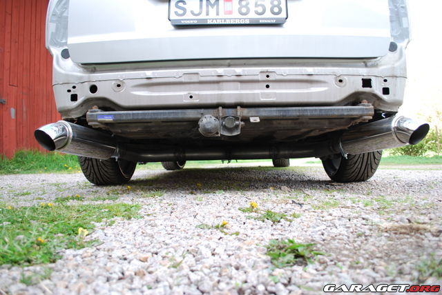

När allt var på lack så passade jag på att bygga avgassystemet.. Det fick bli 3" ifrån katt. 1 lång dämpare innan bakvagn sen 2 st slutdämpare. Hemmagjort y-rör.
Innan lack av avgassystem. Måste ju test monteras och justeras..

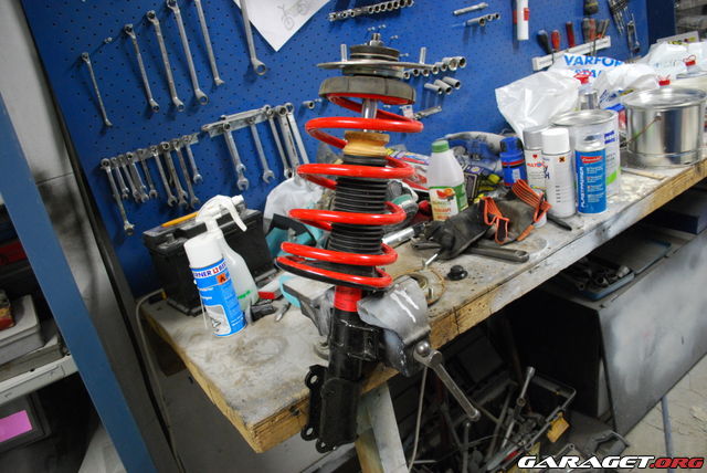

Fick min chassisats 1 dag innan Emmaboda.. Monterades kl 03,30 på natten innan men gav upp.. Skulle hunnit till Emmaboda men hade då inte fått sova något.. =S
Vad gött det är när man monterar allt nytt.. smile
https://www1.garaget.org/gallery/archive/3272/679032_nhkp26.jpg

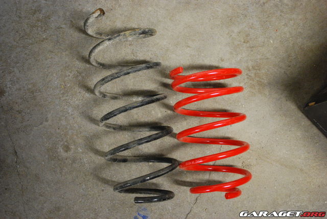

Orginal Vs Sänkning
https://www1.garaget.org/gallery/archive/3272/679036_qnb6s8.jpg

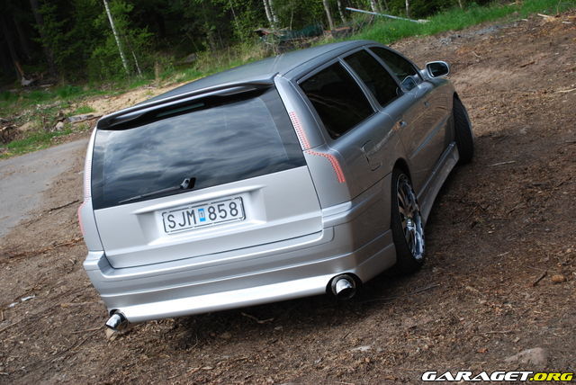

Men bilen blev ju "klar" tillslut. smile

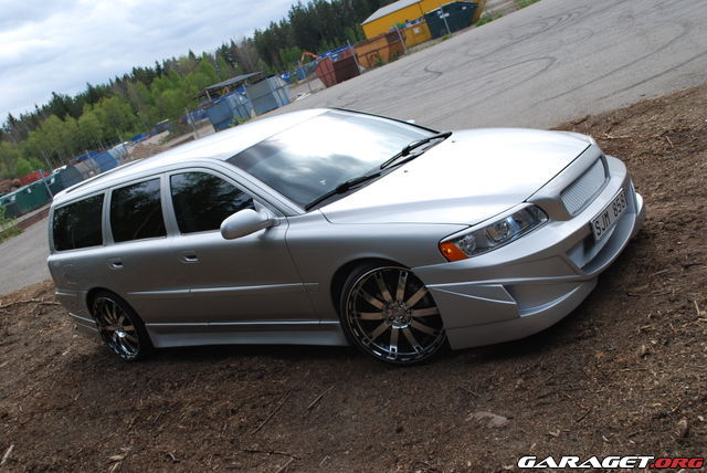

Så här är jag idag. Bilen ställdes ut på Vingåker. Ska åka på fler träffar senare i sommar. smile
Ska små justera saker sen med.

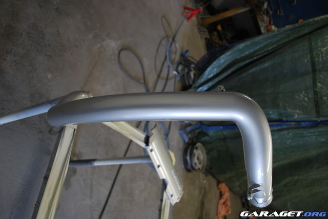

Målat avgassystem... Det ska även vara snyggt under.. smile

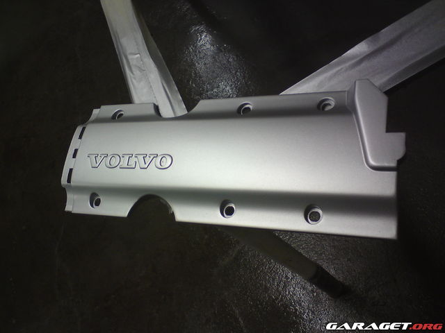

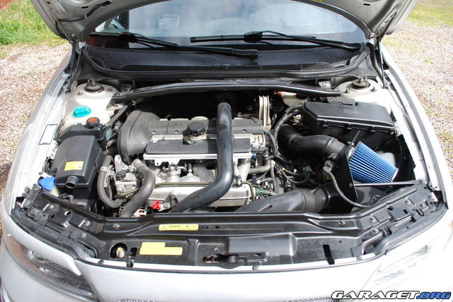

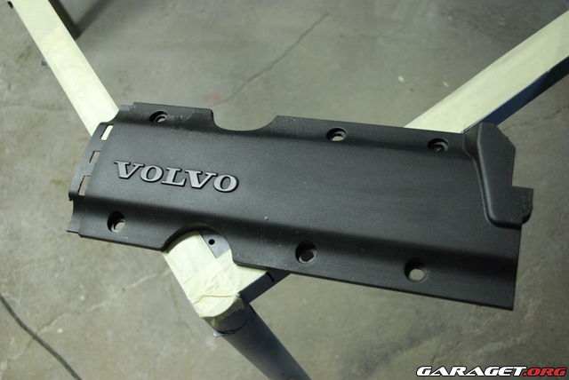

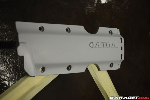

Idag har jag monterat mina motorkåpor och lite annat roligt som jag lackade igår eftermiddag..
Inte fy skam för att vara "garage lack".. smile
Lite skillnad iallafall.. smile
Men ska ju även kunna ha öppenmotorhuv på evenemang utan att skämmas.. Ska ju vara ordning och reda där också..
Grundad med plastprimer
https://www1.garaget.org/gallery/archive/3272/680249_uxd089.jpg
Grundad och slipad med slipgrund
https://www1.garaget.org/gallery/archive/3272/680250_7aoso1.jpg

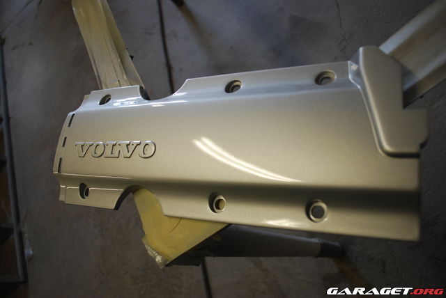

Basen är sprutad
https://www1.garaget.org/gallery/archive/3272/680253_aw5uxq.jpg
Sprutad med 2 lager klarlack..
https://www1.garaget.org/gallery/archive/3272/680256_cfqjbr.jpg
https://www1.garaget.org/gallery/archive/3272/680259_970vtf.jpg

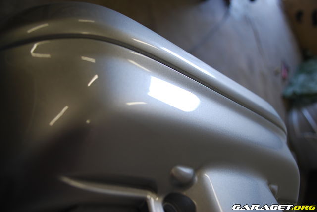

Denna ytan är inte fy skamm.. smile
https://www1.garaget.org/gallery/archive/3272/680262_nn9rpm.jpg
https://www1.garaget.org/gallery/archive/3272/680264_l1h7ry.jpg

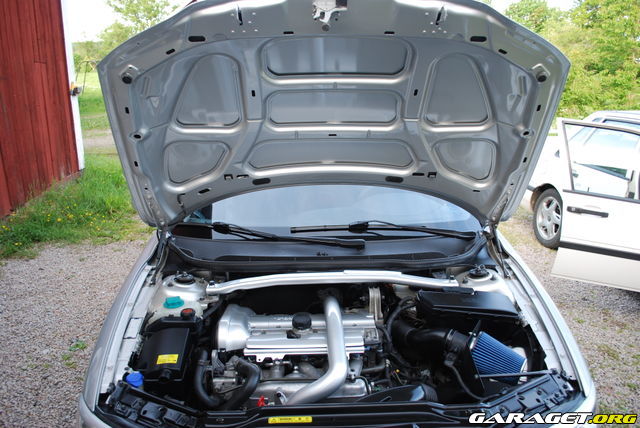

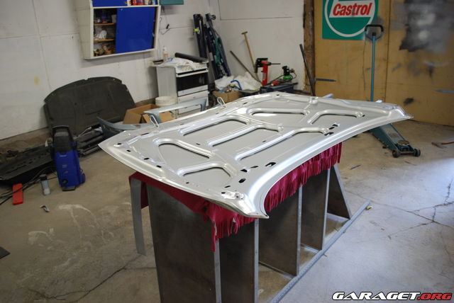

Motorhuven fick sig även ett sprut med klarlack!
https://www1.garaget.org/gallery/archive/3272/680266_0i4alp.jpg
FÖRE!!!
https://www1.garaget.org/gallery/archive/3272/680284_l5qy21.jpg
EFTER!!
https://www1.garaget.org/gallery/archive/3272/680278_s4uj7z.jpg

#60
Adrian-Styling skrev:
blev fint i motorutrymmet nu ju
Javisst blev det.. smile Det gör endel med lite färg och puts.. Vad tycker du om lackytan då? smile
