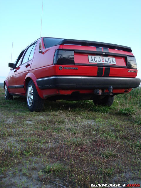

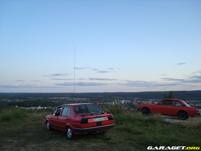

Fotade lite på vitberget! smile
https://www1.garaget.org/gallery/archive/40450/740630_6xgfkz.jpg
https://www1.garaget.org/gallery/archive/40450/740637_116ols.jpg
https://www1.garaget.org/gallery/archive/40450/740639_eq6fm9.jpg
Monster antennen. wink

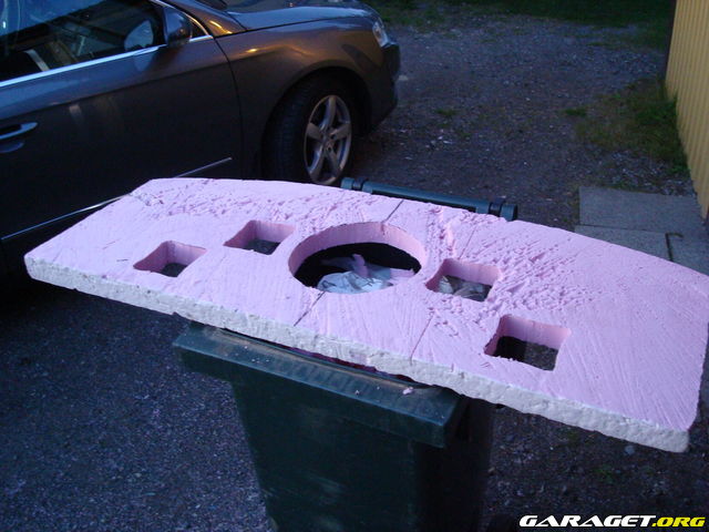

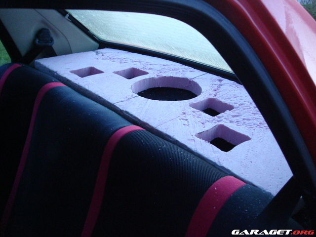

Sen började jag med ett hatthylle projekt:
https://www1.garaget.org/gallery/archive/40450/740648_c16g6m.jpg

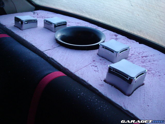

Plats för 4 högtalare sen en fet basport i mitten, för att basen ska komma in i kupén bättre sen.

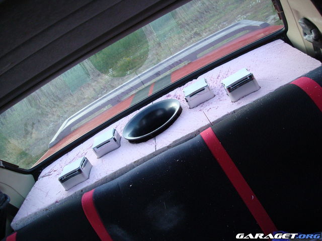

https://www1.garaget.org/gallery/archive/40450/740650_l8rpcp.jpg
På plats i bilen.
https://www1.garaget.org/gallery/archive/40450/740653_fjilp5.jpg

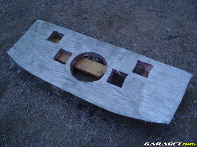

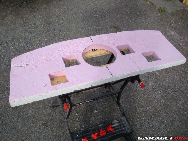

Nåt sånt kommer de bli senare. Byggde mest den som ett kul projekt. tongue
https://www1.garaget.org/gallery/archive/40450/740659_94x5yy.jpg
Ska plasta och klä skumformen sen! smile

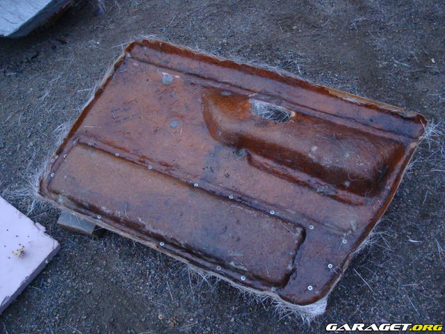

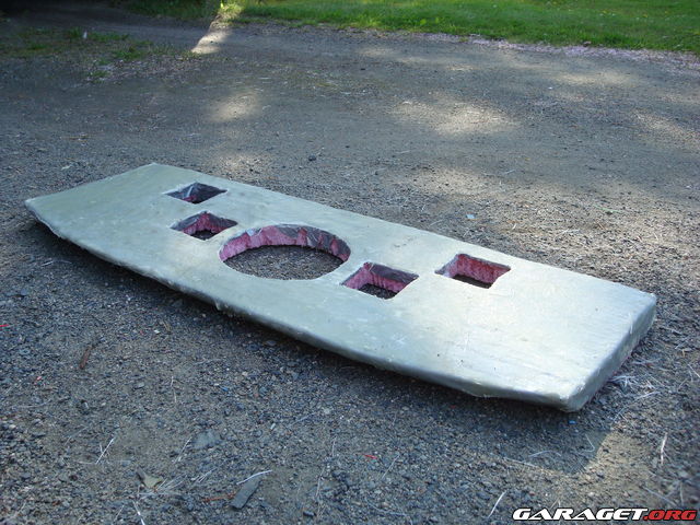

https://www1.garaget.org/gallery/archive/40450/743477_9tu4uk.jpg

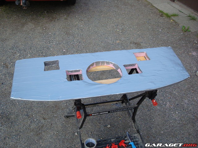

Hatthyllebygget redo för maskering
https://www1.garaget.org/gallery/archive/40450/743480_4zx44u.jpg
Sen matar man dit x antal meter silvertejp för de funkar bra mot polyestret. (Så att de släpper sen...)
https://www1.garaget.org/gallery/archive/40450/743483_mbeept.jpg

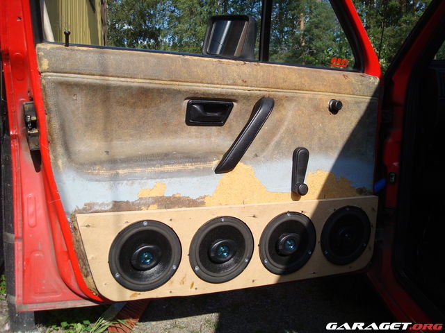

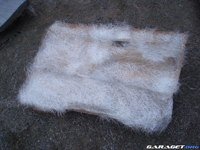

Sen tänkte jag styva upp dörrsidorna lite också.
https://www1.garaget.org/gallery/archive/40450/743485_0woxvi.jpg
https://www1.garaget.org/gallery/archive/40450/743487_qv58ya.jpg
Då var den plastad, och kommer förhoppningsvis att bli stum och bra. smile
https://www1.garaget.org/gallery/archive/40450/743489_fblbus.jpg
1 lager glasfiber lagt på hatthyllan också. Syns inte så tydligt men. Ska iallafall dit 2 lager till, så det blir stumt. smile

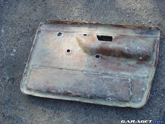

https://www1.garaget.org/gallery/archive/40450/750291_bdxxhd.jpg
Hatthyllan har torkat. smile
https://www1.garaget.org/gallery/archive/40450/750292_c7fw9f.jpg
Dörrsidorna har också torkat. smile
https://www1.garaget.org/gallery/archive/40450/750293_n0kw7y.jpg

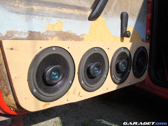

Testade montera dom för att se hur ljudet blir, samt hur avståndet till stolen blir, och det ser bra ut. smile

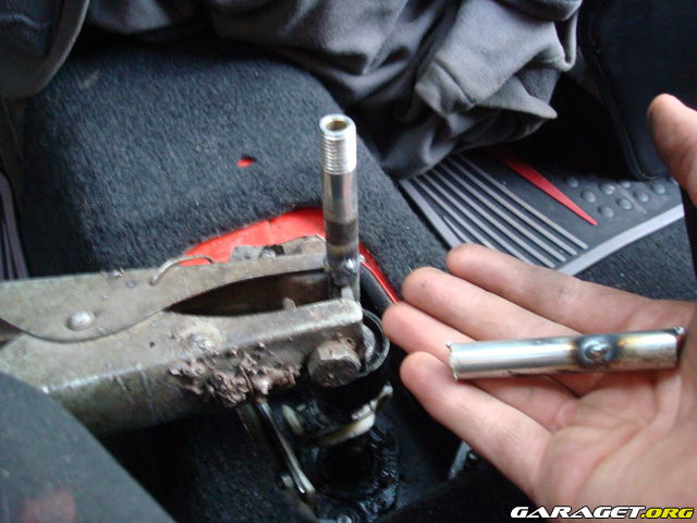

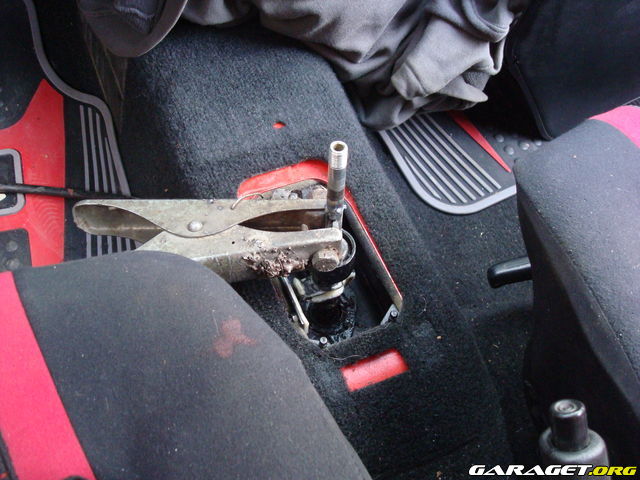

Kapa, kapa! Svetsa, svetsa! smile
https://www1.garaget.org/gallery/archive/40450/750296_ch4zy7.jpg
Tog bort ungefär 7cm.

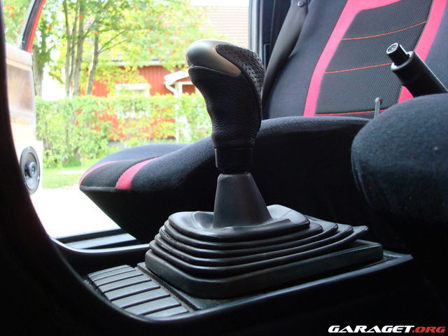

https://www1.garaget.org/gallery/archive/40450/750297_3pbhlk.jpg
Vadå short-shift? big_smile Blev mycket kortare och skönare lägen nu.
