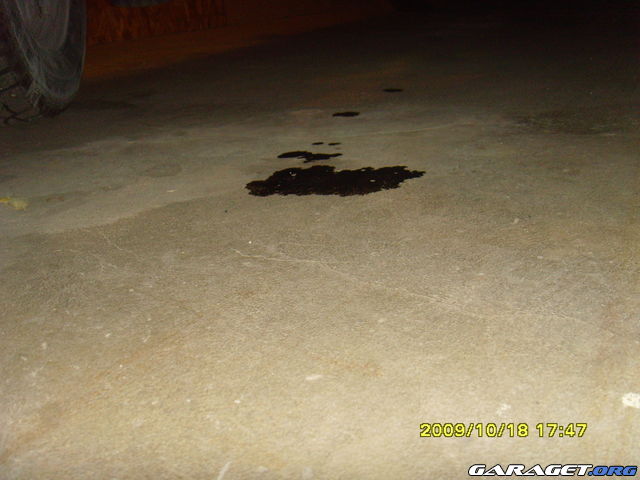

Uppdate!
Idag har jag felsökt lite angående det höga CO-värdet och kom fram till blandannat ett oljeläckage, en luftstrypning, trasiga remma mm:)
Bilder:
https://www1.garaget.org/gallery/archive/62054/785318_tlyc2o.jpg
Olja:/

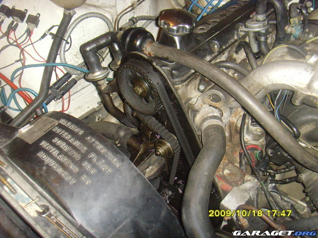

monterade av kammremskåpan för felsökning av läckage

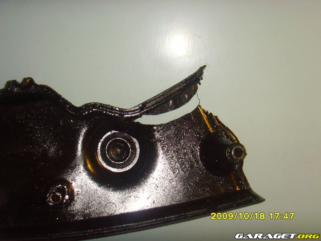

https://www1.garaget.org/gallery/archive/62054/785323_zaosiv.jpg
felet upphittat:)så ska det ju inte vara eller hur?smile

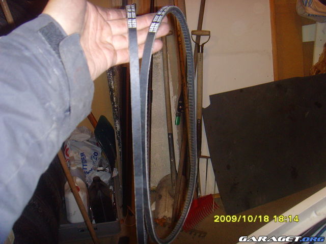

Nya remmar

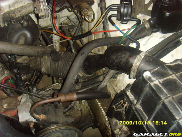

eventuellt så har jag hittat felet till varför det inte funkar och det är denna strypning av luften...fixar nytt imorron:)

Sån strypning har jag också..vete sjutton varför :0

Den skall bytas:)

den strypningen är för att de ska bli bättre gassvar på lägre varv...hade en slang utan förut och då får den för mycke luft,blir bara bööööö,,sen kommer den big_smile

Jag har bytt slangen och blev ingen skillnad..den blev inte ens slöare.

Hehe jaså det blev ingen skillnad? Jag har bytt min idag. Kändes helt okej att man äntligen fick ihop luftfilterburken så att det sluter tätt tongue
Får se om det blir nån skillnad på min smile

AirOne:nej ingen skillnad men bytte bränsletryckregulaton idag och då gick den som den skulle:)så besiktning nästa:)

Tycker det funkar bra med nya röret mellan luftburken och motorn jag. Mindre orolig tomgång..fast det kanske är inbillning..vad vet jag.
