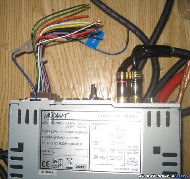

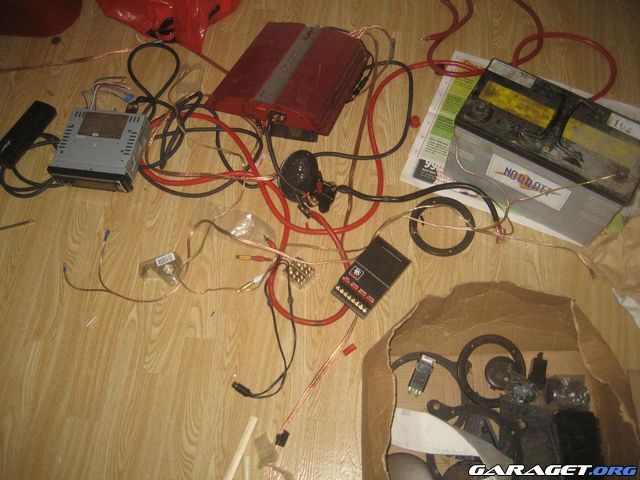

Hej har skaffat mig lite grejjer till en festivallåda.
Men har svårt att koppla ihop bilstereon och batteriet.
Kan någon förklara hur man gör, vad som ska kopplas med vad och så vidare.
Vilken av ISO kablar ska till vad.

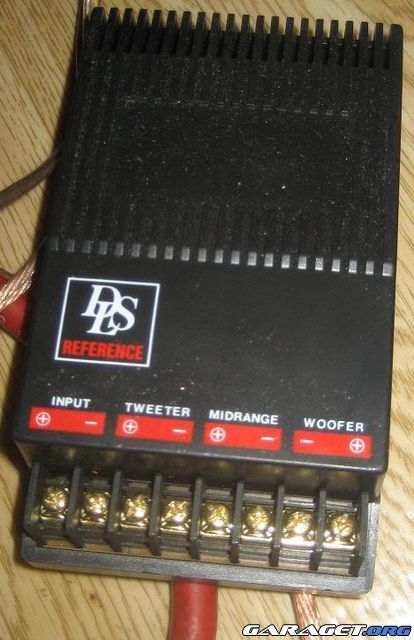

är det 2 block på isokontakterna som går in i stereon?
i sånt fall är det röd,gul till plus, svart till jord och den blå behövs inte om du inte ska ha steg till då kopllas den till remoten.
i det andra blocket är det sånt fall högtalarkablar.
dom mad samma färg ska in på input på delningsfiltret. står det inget på dom får du testa vilken som är plus och minus. på delningsfiltret sätter du högtalarens kablar. bara att prova sig fram vilka kablar som är fram höger/ vänster och bak höger/vänster. Brukar gå att ställa in fader och ablans på stereon:)
Hoppas det hjälpte något.
