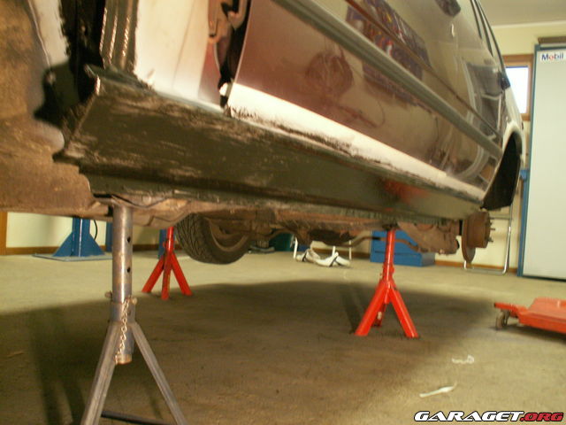

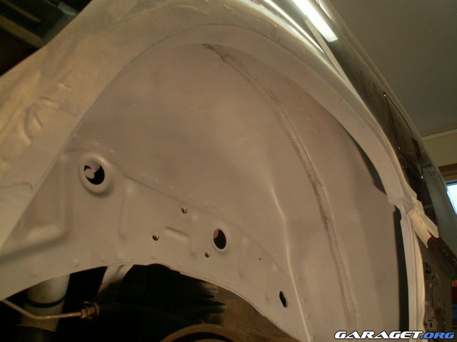

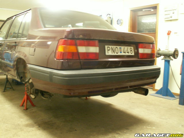

Nu är jag tillbaka efter mycket jobb i garaget. Hände ju en liten incident i fredags under hockey träningen. Laget vart nämligen bestulna på värde saker och jag min dumma F** hade ju 1800 i plånkan. Därför har jag inte kunnat beställt något. Men det är bara gå vidare. Här har ni lite update från helgen smile
https://www1.garaget.org/gallery/archive/99779/777079_mms4cy.jpg
Så här trevligt såg det ut från början smile

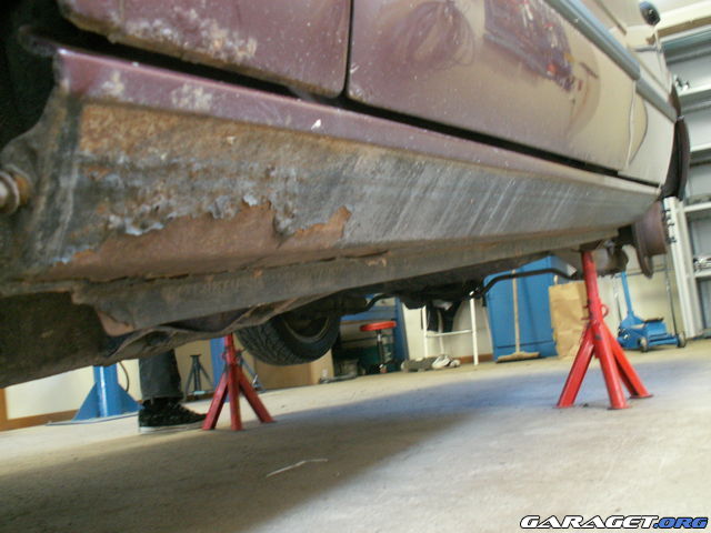

https://www1.garaget.org/gallery/archive/99779/777088_96sep9.jpg
Efter lite hårda tag med borrmaskin och stål trissan, även målat 1 gång med rost omvandlare wink
https://www1.garaget.org/gallery/archive/99779/777101_mkrb2q.jpg
https://www1.garaget.org/gallery/archive/99779/777093_t23993.jpg

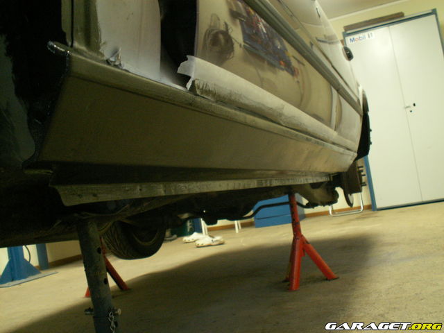

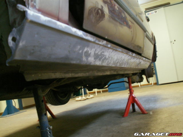

Sen åkte sprayburken fram ( Rost stopp ). För rost o fiskbullar är det värsta jag vet så det ska INTE!!!! fram igen smile

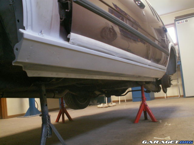

https://www1.garaget.org/gallery/archive/99779/777111_d4z1p0.jpg
1 gång med hammarlack. Ser inte så vackert ut smile
https://www1.garaget.org/gallery/archive/99779/777655_l6fyrp.jpg
Nu liknar det nåt smile Bara andra sidan kvar :hmm

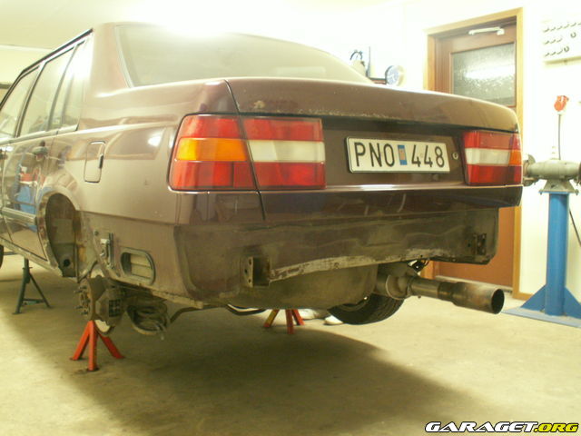

Han även med lite nedplockning. Skulle hämtat 850 kofångare och R-front på en skrot i fredags men självklart hade dom ingen när man kom, fast man hade ringt innan o kollat sad
https://www1.garaget.org/gallery/archive/99779/777124_auaiy0.jpg
https://www1.garaget.org/gallery/archive/99779/777127_809sp0.jpg
Jag kan lova att skruvarna till fästena satt som satan!!! Men med lite våld och vinkel harryn så löste det sig lol

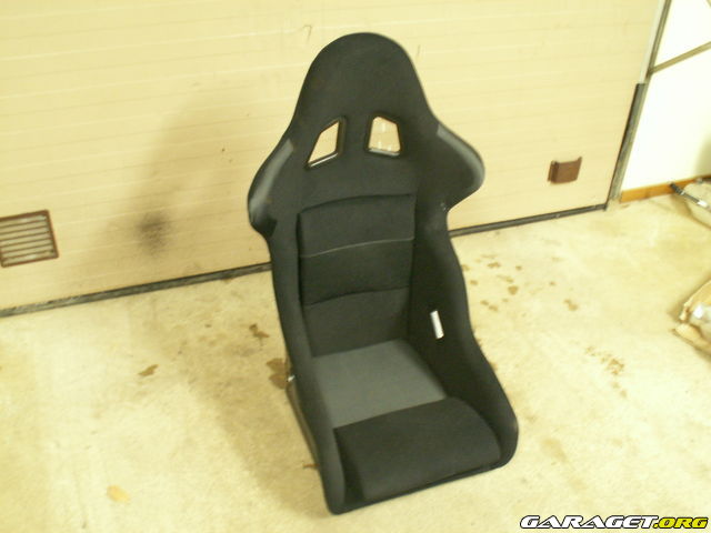

2 st sportstolar från Ridetech, StreetFighter. väger runt 5kg styck

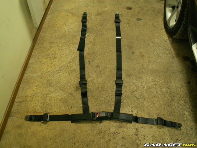

2 st 4punkts till stolarna, skönt o säkert sitter man kan jag lova big_smile

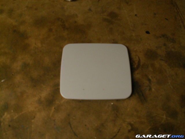

Slätt tanklock från vparts.se

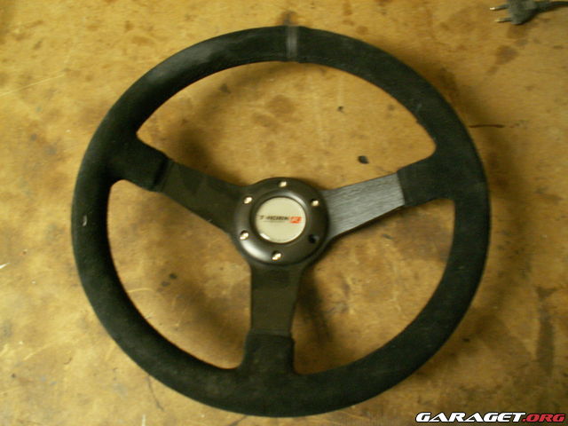

Mocka "Drifting" ratt, mitten emblemet (tutan) ska bort vid montering wink satt en silvertejp bit uppe till vänster på ratten när den köptes ny, får försöka göra nåt åt det där hmm

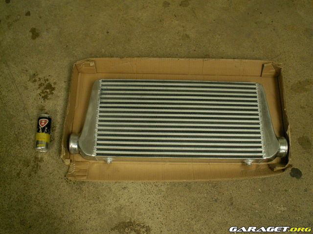

Sist men INTE minst smile alu intercollern. Kommer väll ta 1 timme innan laddtryck big_smile
