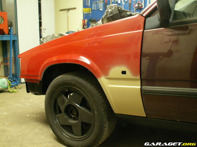

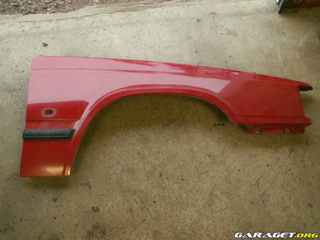

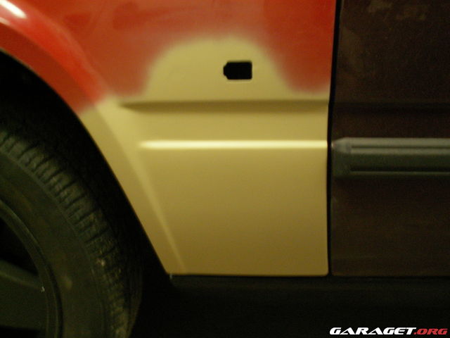

Jag började med skärmarna, för det första var jag tvungen att inhandla nya. De gamla var ju inte i det bästa laget precis smile
Så här ser det ut, den andra skärmen var lika fin med nån liten buckla smile

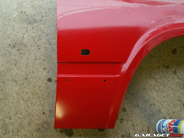

Sen rök listen. Hålen ska ju läggas igen
https://www1.garaget.org/gallery/archive/99779/792338_d4o8wq.jpg
Klippte en plåt lika stor som en krona, som sitter bakom och svetsade framför. slipade rent o sen spackel wink Inte värt att kladda med glasfiber ifall det skulle spricka. Jag vill vara på den säkra sidan big_smile

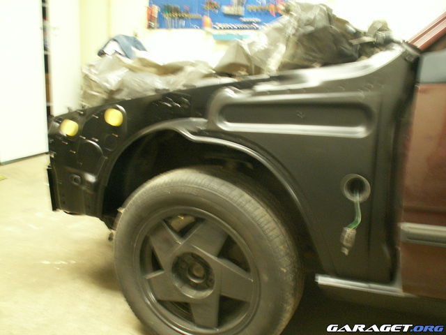

Dålig bild!! Under tiden spacklet o primern torkade så passade jag på att slipa rent innerskärmarna o sedan den vanliga behandlingen på det, Rostomvandlare - Roststopp spray - hagmans mattsvart. Vart fruktansvärt nöjd över resultatet big_smile
https://www1.garaget.org/gallery/archive/99779/792349_u57gln.jpg
Och så här vart resultatet..... OBS!!! skärmen är ej injusterad

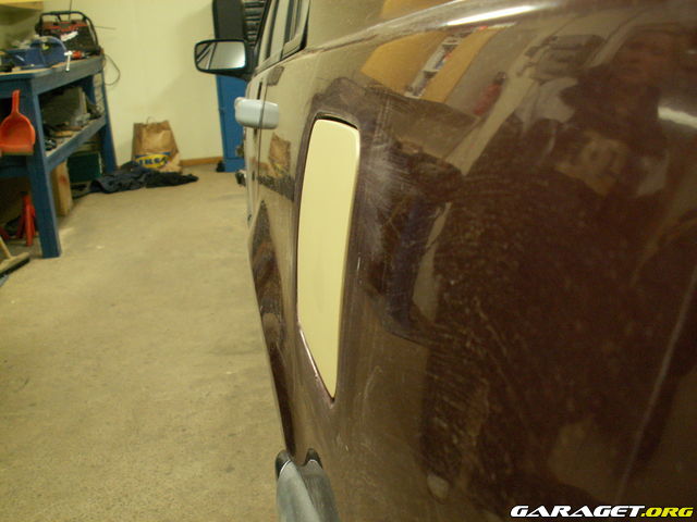

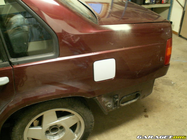

Beställde ju handtag och tancklock för någon vecka sedan. Handtagen var bra men tancklocket var värre sad Fick Spackla ut ungefär 3 mm. Då undrar ni säkert hur jag kunde göra det jobbet när det bara var 3 mm, men jag kan säga att det lilla syndes!!!!
Monterat locket och som ni ser så är det en liten kant sad
https://www1.garaget.org/gallery/archive/99779/792378_fal5xz.jpg
Så blev det när det var färdig spacklat smile
https://www1.garaget.org/gallery/archive/99779/792356_1aj6ex.jpg
Från sidan, fick det skapligt jämt iaf smile
https://www1.garaget.org/gallery/archive/99779/792360_3tjyjk.jpg
Tog även en bild från ovan, som ni ser så har det spacklats lite. Tjockleken på locket är ungefär 7mm nu. Så det här får ni förbättra vparts wink !!!!!
https://www1.garaget.org/gallery/archive/99779/792363_yk95rs.jpg

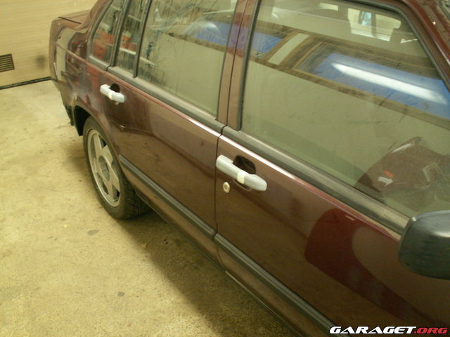

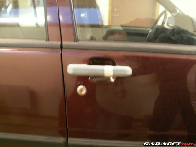

Det var tanklocket, tog även lite bilder för den som är orolig för 960 kåporna man kan köpa. Var inte oroliga det vart bra wink
Tänk på att det är ju trots allt inte lackat så det kan se lite lustig o ovanligt ut, men jämför mot ett vanligt 960 handtag så ser ni att det inte skiljer mycket smile Kåporna liger jämt med dörrarna dessutom

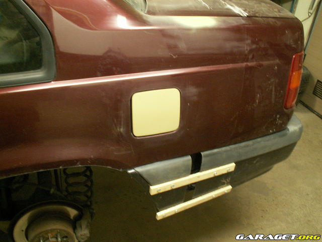

Vad kan det ha hänt här då?????
https://www1.garaget.org/gallery/archive/99779/792389_02cz5f.jpg
https://www1.garaget.org/gallery/archive/99779/792392_srck6u.jpg

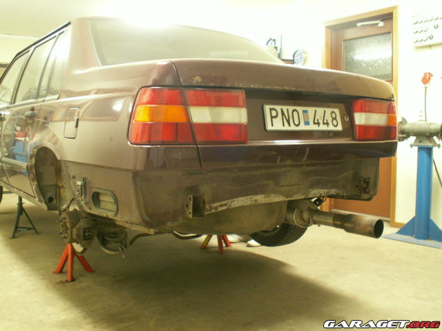

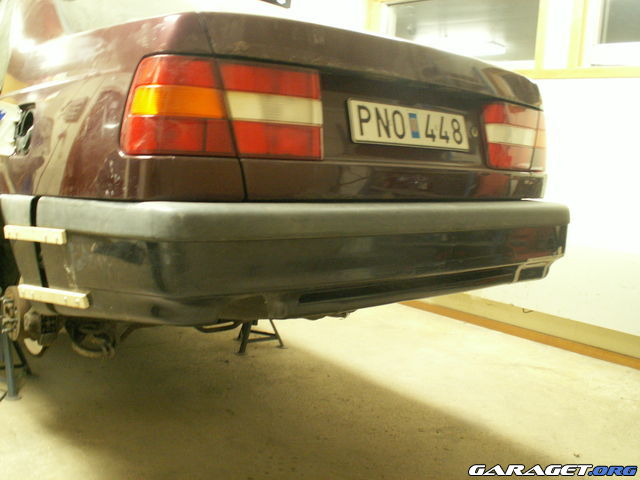

Jovisst det är en stöt från 850 98-
https://www1.garaget.org/gallery/archive/99779/792393_597djt.jpg
Som ni ser så är det ju inte 100% passform. Jag har fått såga bort plast ovanpå för det tar emot karossen och sen är ju stöten 4cm för kort som ni ser på bilden. Ska popnita en metalplata bakom skarven hela vägen o sedan spackla o glasfibra lite. Tydligen så är 855:ans sidor mycket längre men jag tänker inte köpa en stöt till. För den som vill kan jag lägga upp lite bilder o beskrivningar hur jag gjorde fästen m.m om någon tänkt att sätta på en sådan stöt som vill ha lite hjälp wink
https://www1.garaget.org/gallery/archive/99779/792396_9lc0d7.jpg
OBS skarven som ni ser på högersidan är ännu inte fixad! måste värma plasten och böja lite för att få upp stöten lite. Men karossen på 940 är inte helt rak under, det är ungefär 20 - 30 graders vinkel därav skarven wink
