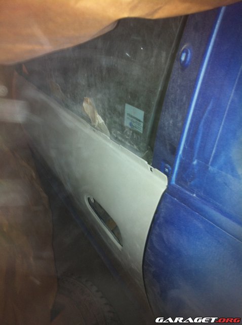

Hej jag var uppe i garaget igår o försökte va lite aktiv.
Så det blev några timmar efter jobbet.
Fick monterat högerdörren det tog ca 2 min.
Men sen har det alltid varit problem med vänster dörr.

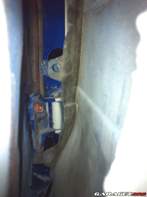

Det är som så att låspinnen i det nedre gångjärnet inte går att få ur har försökt allt värma vinkelslip borra mm, det är nog så att den har blivit böjd i styrhlsan på gångjärnet.
Säkerligen för att det övre gångjärnet glappar i styrhylsa/ låspinne och har gjort det sen jag plockade av dörren för första gången o då höll rosten det på plats.
Detta betyder att dörren hänger ner o går bara o stänga om man lyfter upp samtidigt i handtaget, det är ju inte jättebra på en nylackad bil så jag försökte hela dan med egna lösningar blev förbannad och la ner det.
Dörrarna är ju på så det går att lacka bilen iaf det är viktigast just nu.
Denna dörr inga problem
https://www1.garaget.org/gallery/images/27/26170/26170-b55406ce1887e0312fd86982e5483535.jpg
Denna fuckades med mig en hel kväll
https://www1.garaget.org/gallery/images/27/26170/26170-1c04241794943e3d61be08ee4731871b.jpg
För att det ska bli extra jobbigt så måste dörren monteras med gångjärnet på nedre fäste o dessa bultar kommer man åt endast innanför framskärmen och JUST DET den var inplastad med front o sidokjol som nu inte känns som den bästa iden jag haft genom tiderna.
Smala armar och fingerfärdighet krävs och Stoooort tålamod ett plus är att inte få panik när man sitter fast med armen utan tänka vilken vinkel måste handleden ha för att komma ut igen.

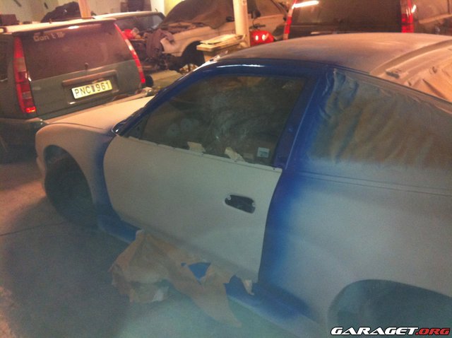

Äntligen funkar dörren som den ska.
Jag tog bort den gamla låspinnen som glappade o bände bort de gamla styrhylsorna och i med nya fräscha.
Detta gjorde gott, lite mera bökande med det nedre gångjärnet o sen drog ja åt bultarna när jag hade dörren på domkraft lite högre än vad som behövs för det sjunker lite.
När jag var klar o tog bort domkraften stängde sig dörren av sig själv nästan så jag blev ju supernöjd.
Sen väntade ju belöningen för hårt arbete... planslipa taket som inte va så perfekt som ja trodde, men några timmars slipande så är det väl klart sen.
https://www1.garaget.org/gallery/images/27/26170/26170-86dfb3310552d09a9214c70246a68d86.jpg
Den kom nästan för högt nu haha...
https://www1.garaget.org/gallery/images/27/26170/26170-0d98e892c44f0fdb242249680f6bdc54.jpg

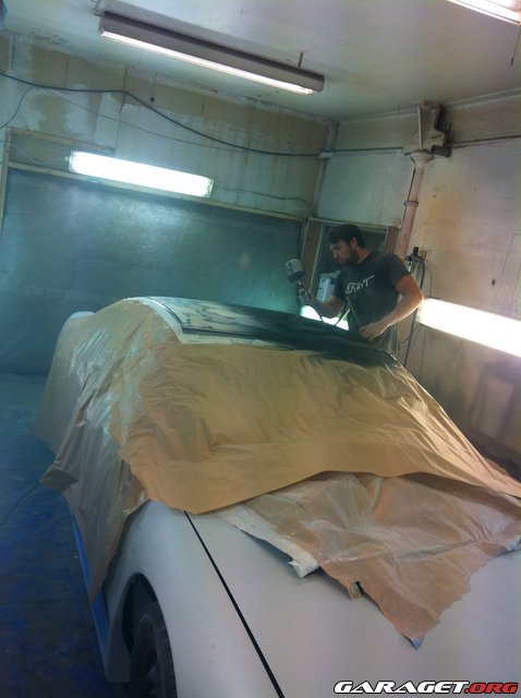

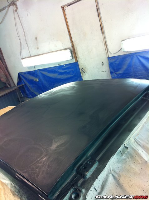

Det blev några timmars slipande men tillslut var taket klart för kolfiber.
Chrille lackar taket svart.
https://www1.garaget.org/gallery/images/27/26170/26170-af9ac386e1c36387145418c582e8ce6b.jpg

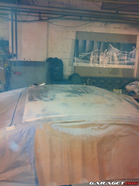

Ett Mc donaldsbesök senare var det klart.
https://www1.garaget.org/gallery/images/27/26170/26170-3b70734ace912579b3b514f3c5359a28.jpg

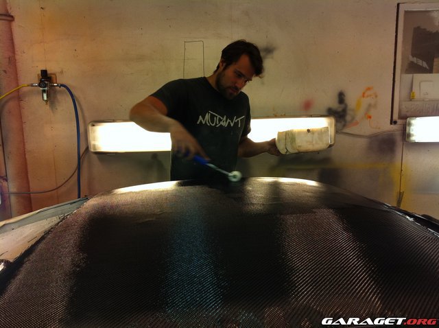

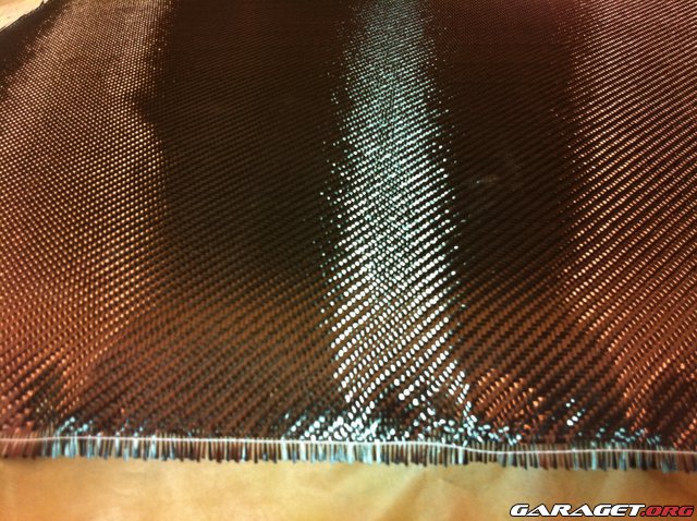

Så då åkte kolfibern fram.
https://www1.garaget.org/gallery/images/27/26170/26170-e34eb98199dd9dd1dea2207d5c6d45cf.jpg

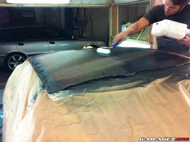

Här lägger chrille laminat på glasfibertaket...
https://www1.garaget.org/gallery/images/27/26170/26170-cab7dd9cda955a37e93abc73263bea7d.jpg
Han e grymt noggrann när han är koncentrerad på sin uppgift.
https://www1.garaget.org/gallery/images/27/26170/26170-75e741e1f024f8f346ffd3d020f786a0.jpg
Nästa lager laminat blir på söndag och sen ska karossen göras i ordning nu nästa vecka inför lack.

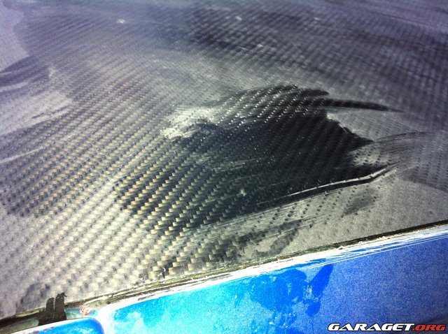

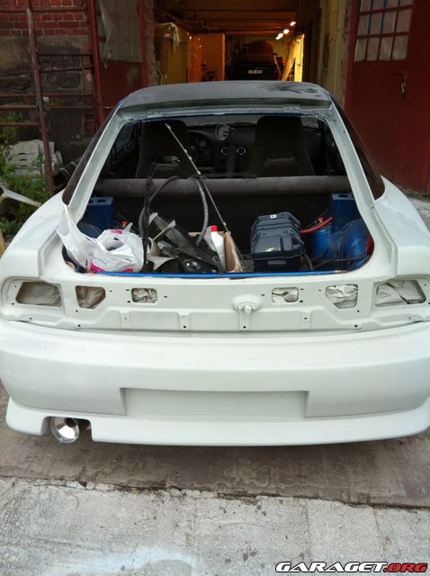

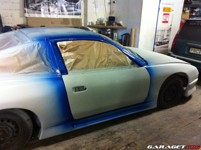

Tja nu har det inte gjorts så mycket med min bil men vi har målat om i lackboxen allt som kunde bli vitt blev det. Innan var taket gult typ, så det var en klar förbättring.
Rullade ut bilen för o blåsa av allt damm och ta bort maskningen från grund.
https://www1.garaget.org/gallery/images/27/26170/26170-e8423fe72d8676f1bf5d15da8e31c269.jpg
Här kan man ana hur det kommer att se ut med kolfibern mot det blåa jag tycker det blir grymt snyggt, har även renskurit fibern vid kanterna och det räcker med 2 lager laminat för det blev väldigt bra slät yta HEJA CHRILLE. Så nu ska det bara planslipas och ett antal lager klarlack med mellanslip så är taket klart.
