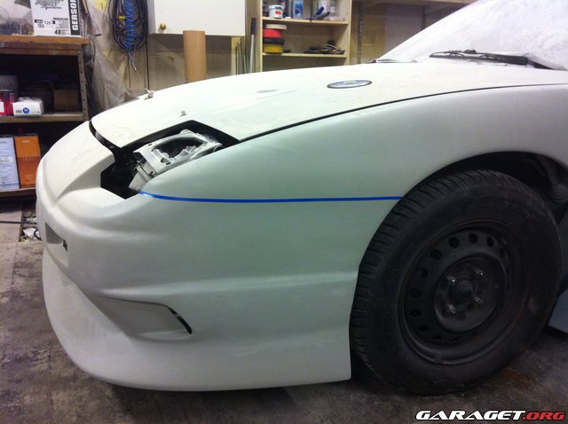

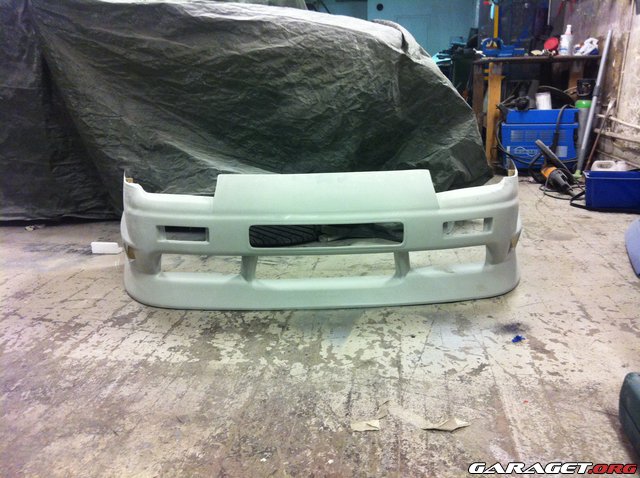

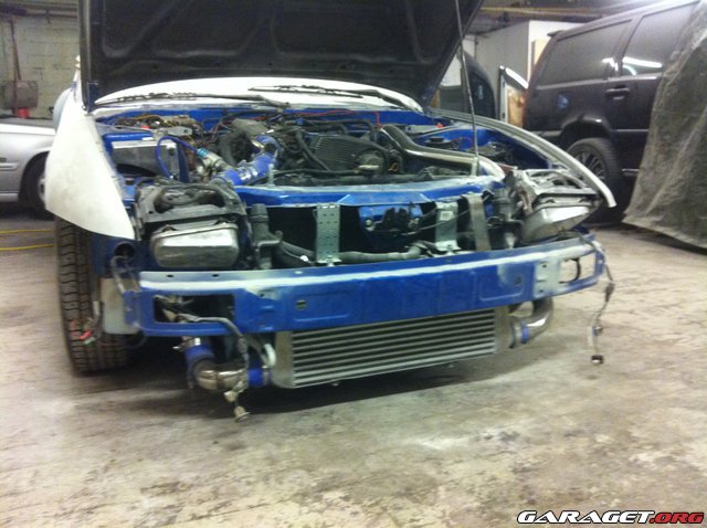

Då kom den dagen då det oundvikliga måste ske.
Det som är bra nu är ju att jag kan lägga snittet precis var jag vill, och här blev grymt bra ser nästan orginal ut.
https://www1.garaget.org/gallery/images/27/26170/26170-3314f1d307aa20f97fa9bf270cec356c.jpg
Andra sidan gäller o få det jämnt.
https://www1.garaget.org/gallery/images/27/26170/26170-c855157b5c5ae83b4a326f57c112968f.jpg
Det underlättar otroligt mycket med löstagbar front speciellt vid drifting kyler fint utan den på.
Så snitt snitt och där står den på golvet.
https://www1.garaget.org/gallery/images/27/26170/26170-76b5f7e4eeddbf10ad1c13ccdf85903a.jpg
Det gick ganska smärtfritt o kapa loss den och med lack sen så kommer det knappt att synas att det är delat.
Nu kan jag äntligen gör snyggare fästen upptill till intercoolern och även dra rören bättre.

Det var ju inte min ide att göra detta men efteråt är jag grymt nöjd med resultatet.
Chrille övertalade mig på 2 minuter och sen var det bara o köra.
Det jag inte tänkt på är ju om allt är ihopplastat och man kör på eller i nånting så går krafterna rakt igenom hela bilen. Krockar jag fram så rör sig allt sidokjolar o bakkjol med.
Nu har jag inte planerat på att krocka men man vet aldrig.

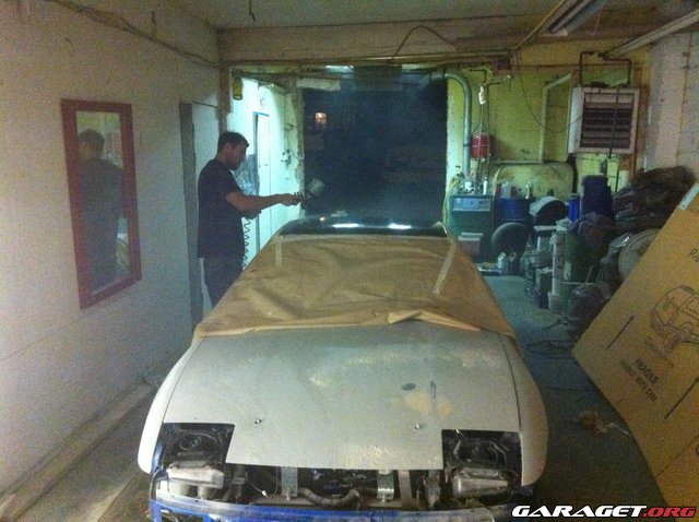

Första lagret klarlack på taket.
https://www1.garaget.org/gallery/images/27/26170/26170-77fafcfa5255595a24de6d841f9734d7.jpg
Blev bra som vanligt.
https://www1.garaget.org/gallery/images/27/26170/26170-c446edfcc0648823cadc0770e406b154.jpg

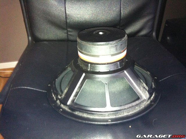

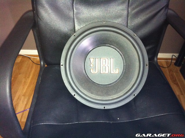

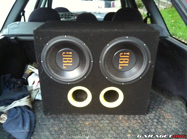

STOOOORT Tack till Robert( Robertfab här på garaget) som gav mig en baslåda med 2 12" i.
Lådan var välbyggd men jag kommer bara använda elementen samt portarna.
Detta blir grunden till mitt ljudbygge nu i vinter som ska sitta i bagagen men ska även vara lätt att ta ut vid hårdare körning.
Jag vet inget om dessa basar så om nån som läser här har spelat med dom skriv en rad om hur dom låter mm.
Så man kan väl säga att det är min tredje " sponsor" till detta bygget.
Den första är ju nyllet som fixade lazerblå färg andra är Chrille som ska lacka men som är mer delaktig än så. Tredje då Robert som fixat lite ljud.
Så nåt bra måste ja gjort i livet som har så snälla kompisar haha.
Nu har jag fått det klart med garageplats så bygget inte stannar upp som förra året, därför ska jag satsa på Elmia till nästa år 2012 får väl hoppas man kommer med.
https://www1.garaget.org/gallery/images/27/26170/26170-dda0d47fdb0ab06753a6674727d4a67b.jpg
Basen nån GT series?????
https://www1.garaget.org/gallery/images/27/26170/26170-0a6eb3ede9c7f21489e61fc9e1462519.jpg
https://www1.garaget.org/gallery/images/27/26170/26170-2814d997bbd735caae9065846219414b.jpg

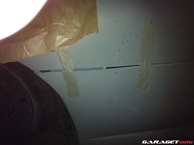

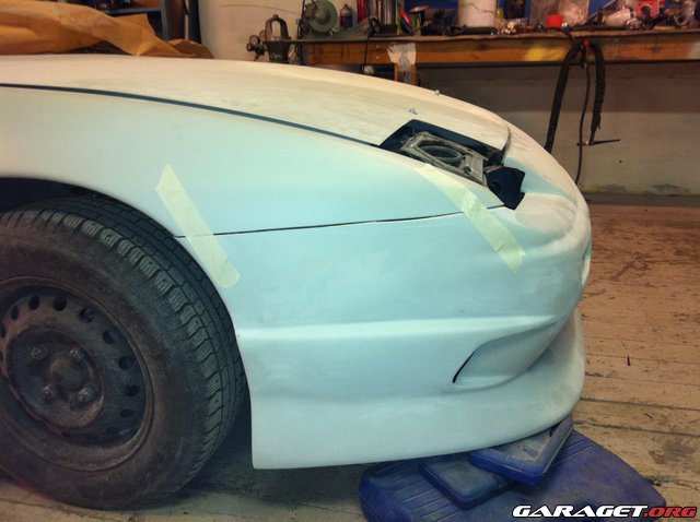

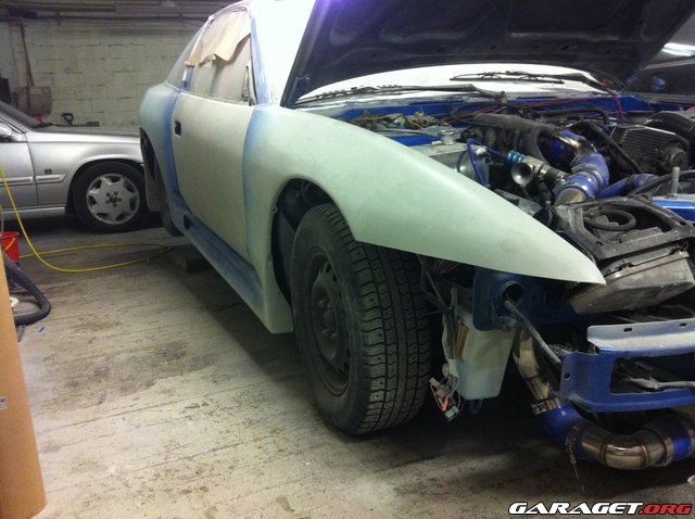

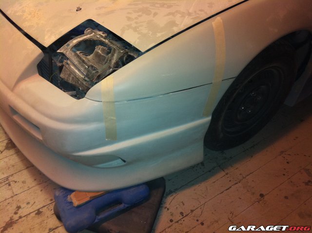

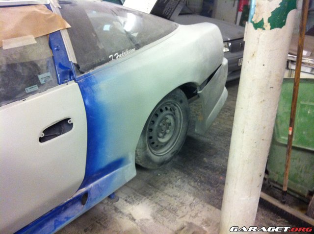

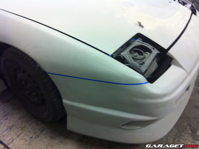

Nu har det varit dött här alldelles för länge så här kommer en update.

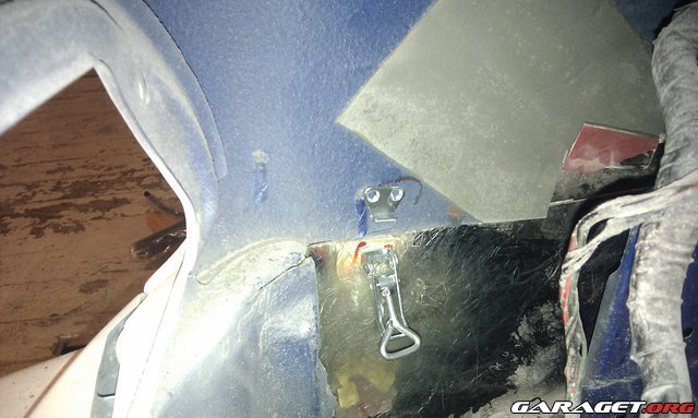

Har då påbörjat inpassningen av kjolarna för o se var jag behöver göra fästen.
https://www1.garaget.org/gallery/images/27/26170/26170-b57ed320c75d11263fca6babfc40b964.jpg

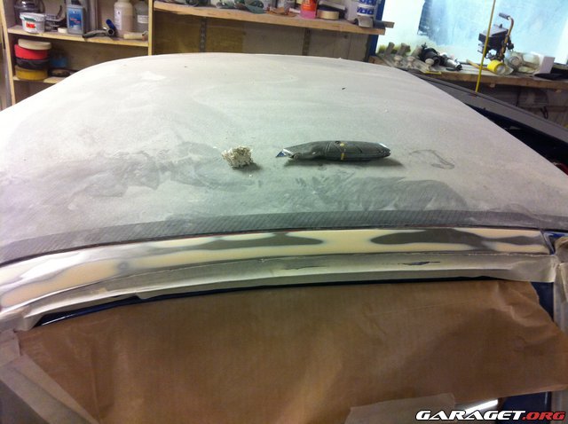

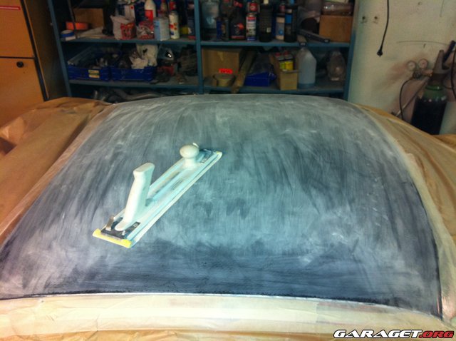

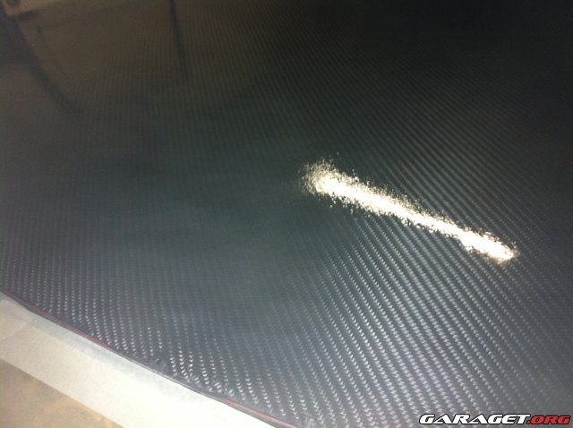

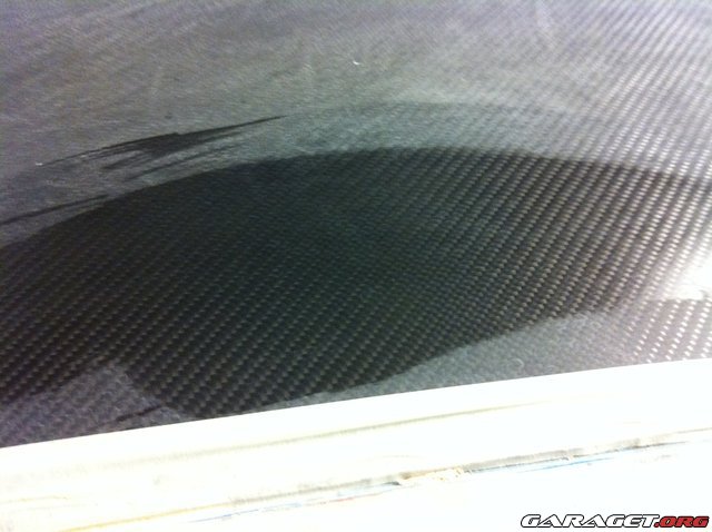

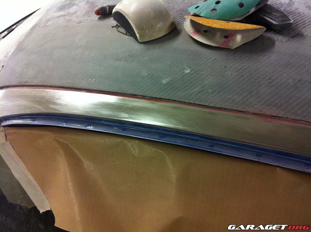

Ja sen har man ju stått här ett tag o slipat klarlacken på kolfibern sjukt segt.
https://www1.garaget.org/gallery/images/27/26170/26170-d7fe8ff7544d113e1d5d62ff2c7fb08d.jpg
Denna skarven blev bäst så det behövs inte så mycket jobb för o få den perfekt.
https://www1.garaget.org/gallery/images/27/26170/26170-2635bb9978a78e3146f001535dd28acb.jpg
Denna är ok med lite slipa bara.

Det var allt ja vi plastade även fäste för bakkjolen men inga kort på det nu.

efter ett par lager klarlack o mellanslip så blir det plant o fint.

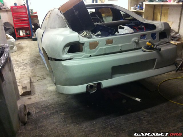

15 januari 2012
#378
DEt var ett tag sen men det jobbas på ibland.
Här är ett fäste till bakkjolen plastat
https://www1.garaget.org/gallery/images/27/26170/26170-e8b1175d7a2bc9e87b0b10830c11d235.jpg
Vänstersidan med
https://www1.garaget.org/gallery/images/27/26170/26170-68a36049868167c31814047cc2e18ee9.jpg

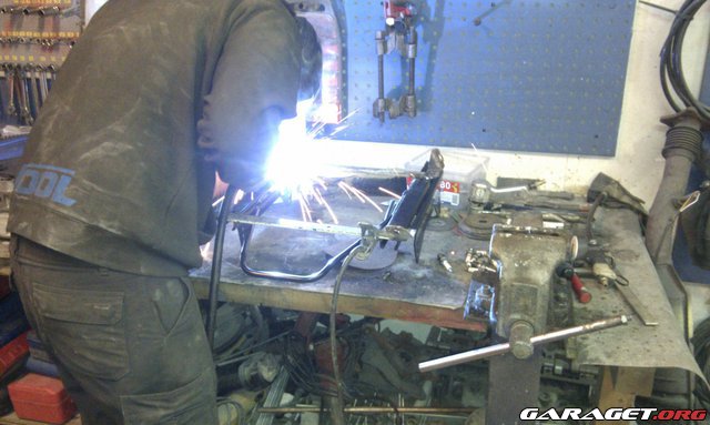

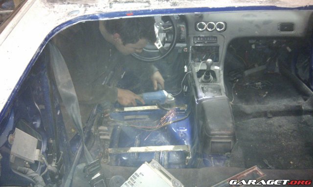

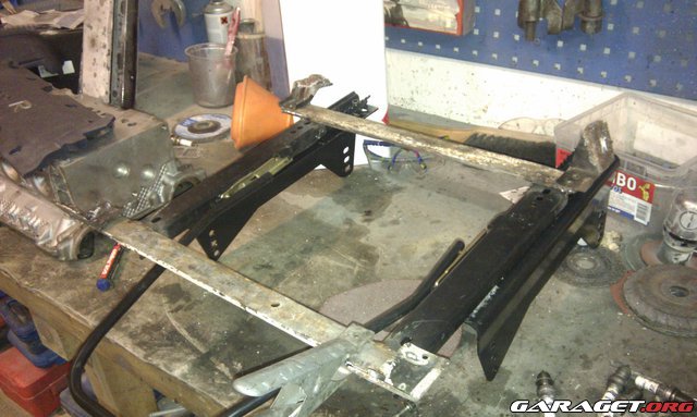

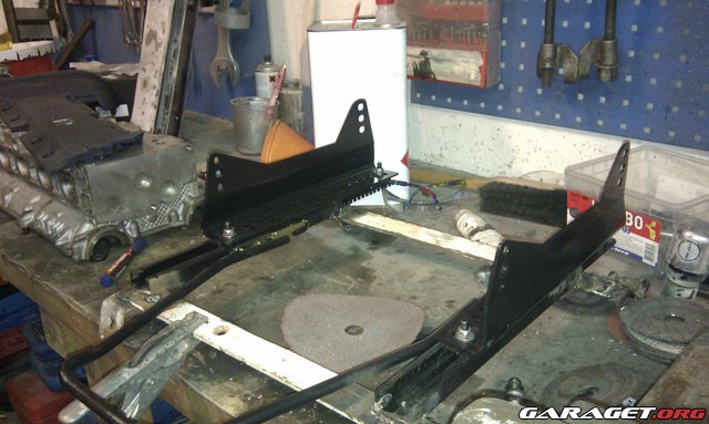

Här jobbar c_lazer med de nya underreden till sportstolarna som ska i.
https://www1.garaget.org/gallery/images/27/26170/26170-61fb73339a4cfc105ba6e31f891a3d60.jpg
Smart som han är kom han på den utmärkta iden att använda " fötterna " från orginalstolen och sen svetsa plattjärn  tvärs över.
https://www1.garaget.org/gallery/images/27/26170/26170-a6f91fd3faf9ccffb4001ba0ff43065f.jpg

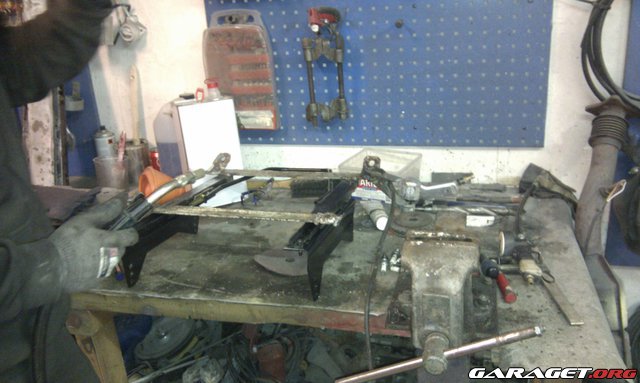

Här markerar vi ut var skenorna till stolen ska vara och sen svetsas de längsgående ( givetvis).
https://www1.garaget.org/gallery/images/27/26170/26170-efd88416b3843927e6d1da2eb6172562.jpg
Smidigt att kunna ta loss hela underredet för att helsvetsa.
https://www1.garaget.org/gallery/images/27/26170/26170-4a64098fb68d383beacdd07a75bc7296.jpg
Både över och undersidan svetsas ska ju hålla.

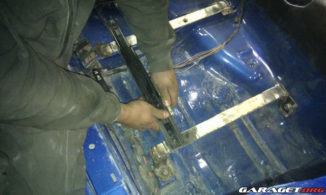

https://www1.garaget.org/gallery/images/27/26170/26170-db9fa3825d8fdb2c28a61adb7998299d.jpg

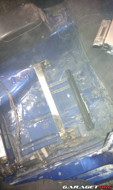

Crille in action. Jag stod bredvid som ett fån medans han gjorde allt jobb tog ca 3 timmar från början med att kapa bort orginalfästen från orginalstolarna till färdig stol på plats i bil. Jag var delaktig endast när vi passade in stolen efter mig o det tog väl 2 minuter.
https://www1.garaget.org/gallery/images/27/26170/26170-e3029e7e89fdf330d8f49d08a614ca96.jpg
Ungefär så blev det.
https://www1.garaget.org/gallery/images/27/26170/26170-ce5d6d3d223eb08c39b525e858044b35.jpg
