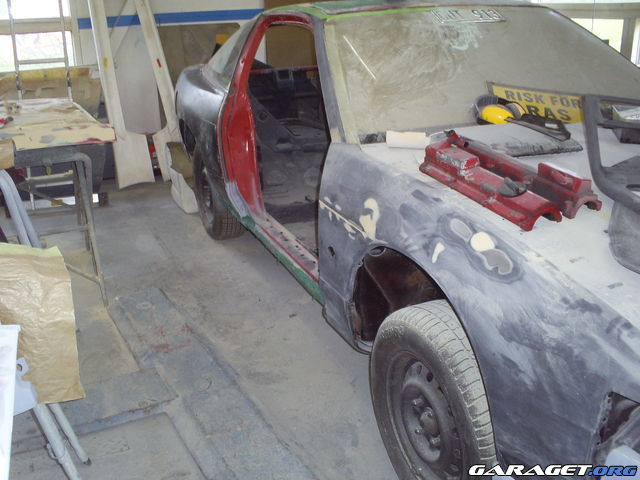

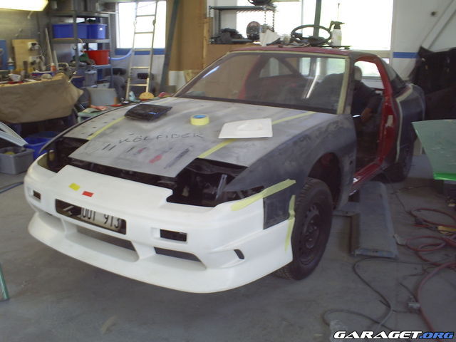

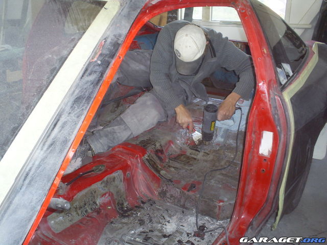

Här sitter jag och värmer bort lite asfalt

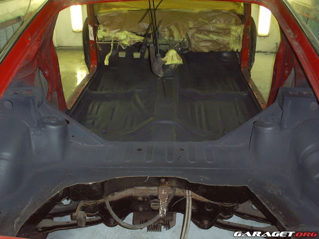

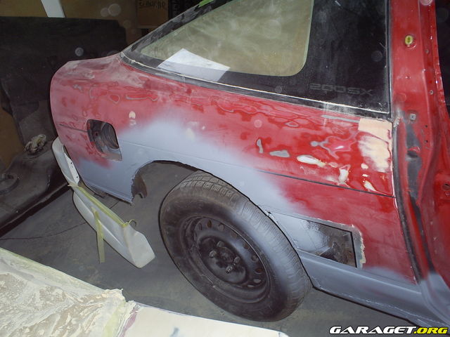

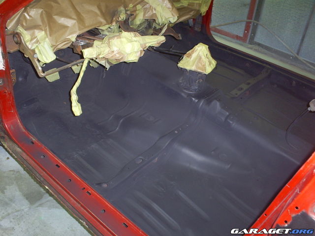

Och när man har kämpat som ett djur så kan man äntligen lämna all rostlagning och annat skit bakom sig och få grunda skiten inuti iaf.
https://www1.garaget.org/gallery/archive/26170/679274_q6ug7p.jpg
Hela insidan grundad sen återstår slipning. segt....

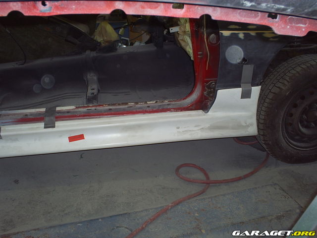

1 702 Inlägg
8 juni 2009
https://www1.garaget.org/gallery/archive/26170/681177_j2s33o.jpg

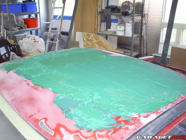

Jag har svetsat igen takluckan det är den som är anledningen till all rost. Avrinningsslangar går från takluckan igenom a och b stolparna och ska leda vatten ut under bilen men vad jag vet så mynnar de ut i trösklarna där små dräneringshål finns orginal men dessa sätts igen av smuts och salt så då stannar vattnet kvar o göttar sig i tröskeln.

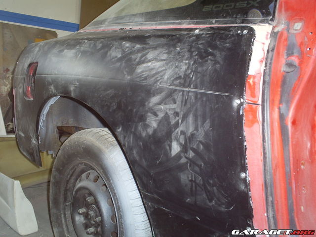

https://www1.garaget.org/gallery/archive/26170/681185_bqkwg9.jpg

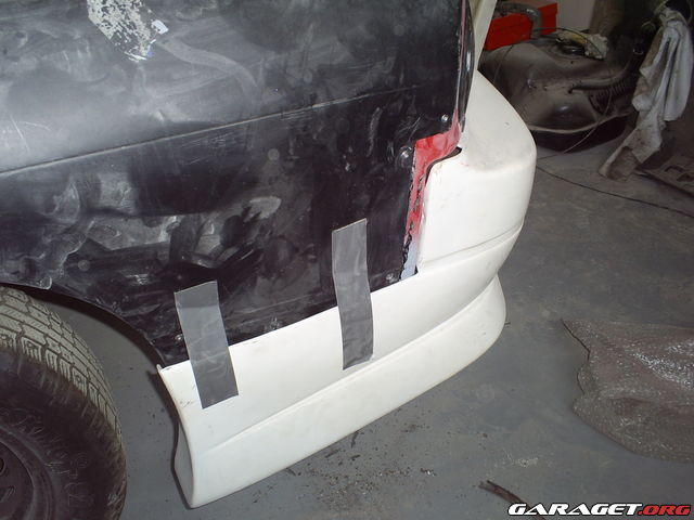

Här har vi kapat bort skärmkanterna bak som också var rostiga en anledning till att jag skaffade bakskärmar i glasfiber så slipper man ju se rostiga skärmkanter i framtiden. Ser till att rostskydda o grunda ordentligt.

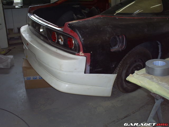

https://www1.garaget.org/gallery/archive/26170/681198_dn92w6.jpg
Det blir rätt så brett, senare kommer väl glasfiber framskärmar oxå men de är dyrt så det får vänta måste komma ut o köra i år.

Ja så här ser den ut i dagsläget får se till att jobba lite nu så det händer nått. Ska lackas in o utvändigt kjolar passas in mm,

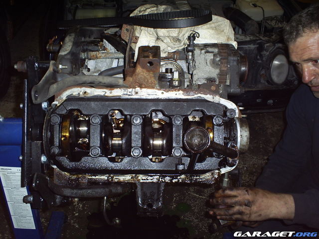

Lagerras givetvis hoppas veven klarat sig återstår och se.

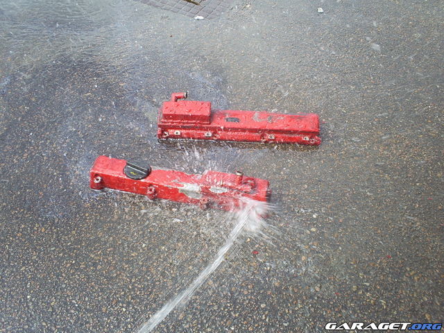

https://www1.garaget.org/gallery/archive/26170/682537_v5bxpf.jpg

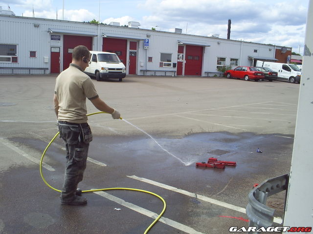

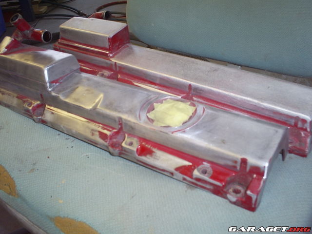

Påbörjat tvätt inför polering av ventilkåporna
https://www1.garaget.org/gallery/archive/26170/682541_jifynf.jpg
Redigt skitiga va dom

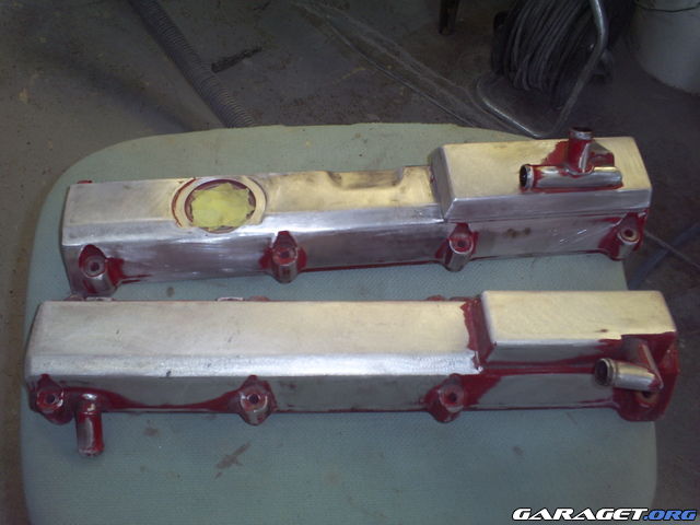

https://www1.garaget.org/gallery/archive/26170/682545_yjttlb.jpg
And so the slitgörat begins har ni några förslag på hur man får bäst resultat. Det vill säga i vilka steg polering går till nu är det bara slipat med 120 papper.
https://www1.garaget.org/gallery/archive/26170/682555_b84ey7.jpg
Blästra eller inte?????
Tommy Out.

Som sagt nu var det dags att passa in kjolarna passformen e la goooo eller.
https://www1.garaget.org/gallery/archive/26170/683149_it9oqh.jpg
Lika illa på vänster sida fast ändå bättre än höger.
https://www1.garaget.org/gallery/archive/26170/683150_kzuqc3.jpg

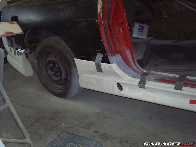

Sidokjolarna är det faktiskt okej passform på behöver bara kapa lite i bakbreddaren i hjulhuset.
https://www1.garaget.org/gallery/archive/26170/683154_6gespc.jpg
Måste ju gå på inpassningen i dörrkarmen där är svårast o forma.
https://www1.garaget.org/gallery/archive/26170/683155_cgcxr8.jpg

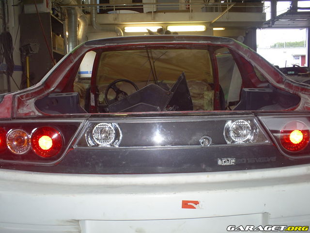

Dessa bakljusen blev det har tyvärr gått sönder i en transport mellan garagen. Nån som säljer likadana billigt?????
https://www1.garaget.org/gallery/archive/26170/683158_trssrp.jpg

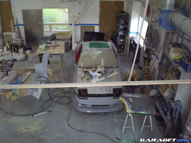

Jag avslutar dagen med en överblicksbild.
Tommy Out.
134 Inlägg
10 juni 2009
Ta färgbortagningsmedel på kåporna för att få bort färgen. kleta på rikligt och sedan lägger du kåpan i en plastpåse och sluter den, dagen efter har all färg flagnat bort.

11 juni 2009
Ahhh det är för sent nu men ska jag polera nåt mer så ska jag tänka på det tack. Vart köper man medlet???

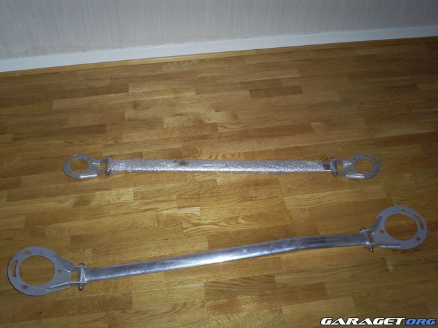

Fjäderbenstag som jag köpt en gång i tiden

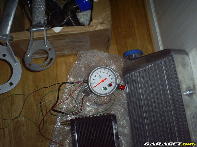

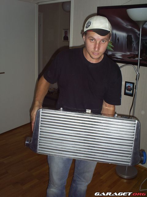

Ett intercooler kit inköpt oxå länge sen av en kille i jönköping.
Tommy Out.
1 702 Inlägg
11 juni 2009

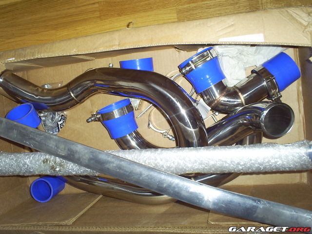

https://www1.garaget.org/gallery/archive/26170/683663_0adfod.jpg
rör o silicon
https://www1.garaget.org/gallery/archive/26170/683665_xjv8r3.jpg

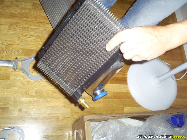

Ett oljekyl ska man ha så mår nissan bra:)
https://www1.garaget.org/gallery/archive/26170/683667_d9pckn.jpg
Varvräknare o tiita på.

134 Inlägg
11 juni 2009
Skruvar till det skrev:
Finns lite överallt, biltema köpte jag mitt tror jag.
Du penslar på de.
