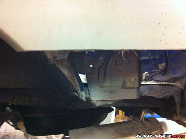

Bakkjol på bilden där Fram är inte fixade än.
Tommy Out.

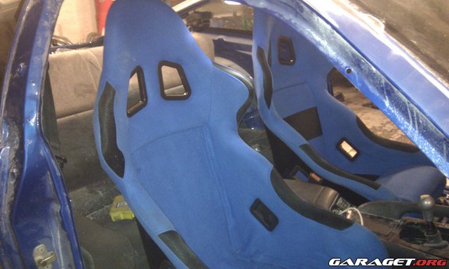

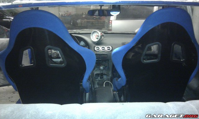

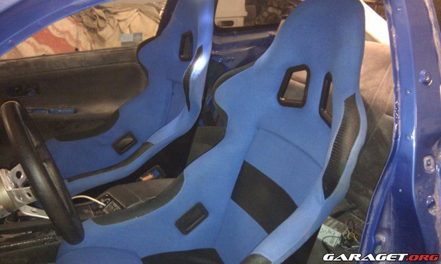

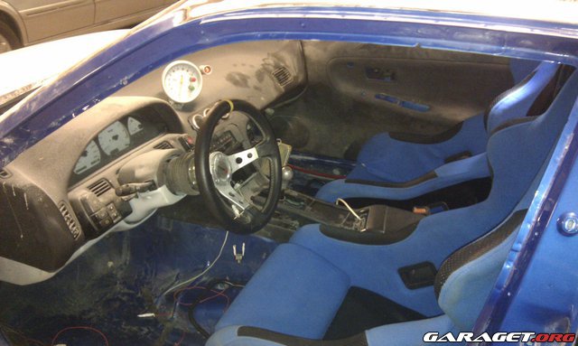

Så blev det med stolarna i bilen.
https://www1.garaget.org/gallery/images/27/26170/26170-8aa80738a3f929a4a190d941bb864121.jpg
https://www1.garaget.org/gallery/images/27/26170/26170-a9d119b46ff1a81ae3cc18ade2fa089d.jpg
https://www1.garaget.org/gallery/images/27/26170/26170-9ee6fbd08199ff5f09984fd21854bcbe.jpg
https://www1.garaget.org/gallery/images/27/26170/26170-f339994a1bce9280729539c5bf55d261.jpg
Ser bara så tråkiga ut bakifrån men det går la ordna.
Tommy Out

Tack för det men inredningen är inte färdig än på långa vägar.
Du kommer se.
Tommy Out.

Det förstår jag wink
Menade bara att stolarna satt jäkligt fint, passar din bil perfa (=
1 702 Inlägg
23 januari 2012
#389
Ja dom sitter klockrent jag är inte lång 1,68 så för andra är nog stolarna för höga men passar mig perfekt som det är monterat nu.
Det kommer bli ännu blåare i bilen snart hoppas jag.
Tommy Out.

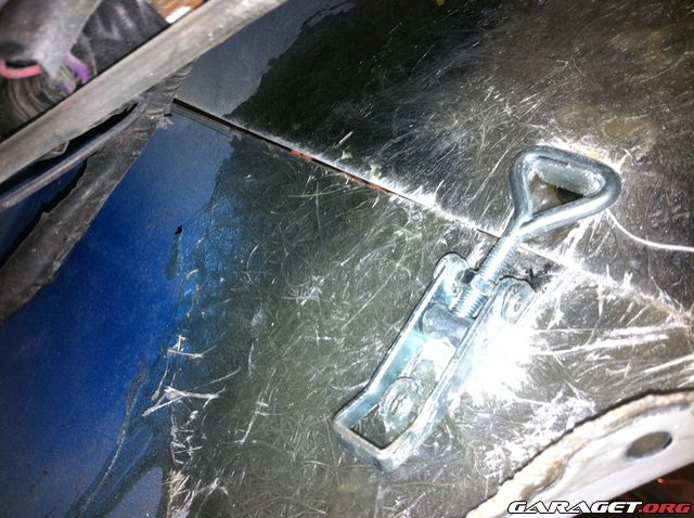

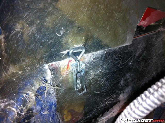

Ett av fästena till framkjolen inplastat o klart ska bara renskäras lite för full funktion.
https://www1.garaget.org/gallery/images/27/26170/26170-5f5a6d0514e6b9cddb8c6d3f3cd45472.jpg
Där har vi andra sidan
https://www1.garaget.org/gallery/images/27/26170/26170-c5fe802c16a441359ab0ba452fa8de51.jpg

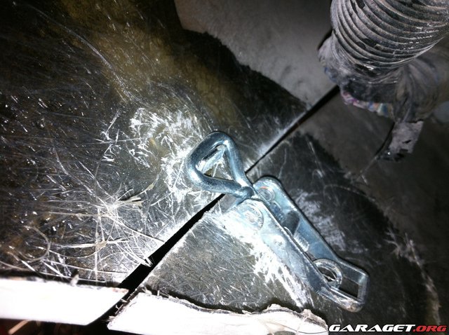

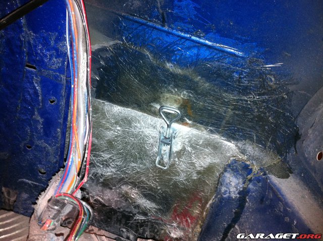

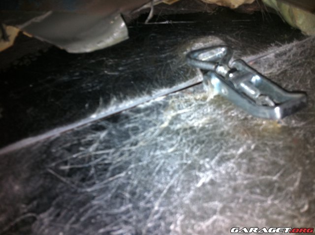

Såhär är det tänkt att fungera nästan som en hasp som sitter på gamla fönster, det kallas excenterlås och finns på Biltema billigt och förhoppningsvis ska det funka. Här syns ena delen innan plastning den sitter på insidan framskärmen med smältlim för att underlätta för plastning.
https://www1.garaget.org/gallery/images/27/26170/26170-4a93bb9a472056f555e2e704a130bf93.jpg

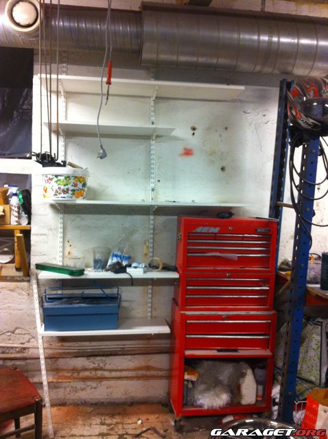

Ett klent försök till att montera hyllor på värdens porösaste betongvägg om man kan klassa den som det.Men skiten slipper ju ligga på golvet bakom bilen iaf, blir bättre grejer när jag orkar .
https://www1.garaget.org/gallery/images/27/26170/26170-e5320c64c7dfa7501711c2eebc3a2b0c.jpg

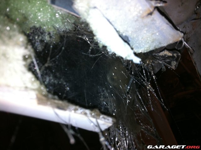

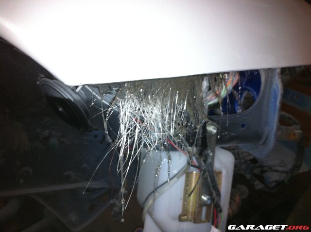

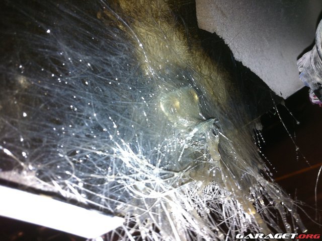

Ett plastat fäste i skärmen. Ganska gott om plats där.
https://www1.garaget.org/gallery/images/27/26170/26170-f5a136377aa5535b375d1e204de95902.jpg

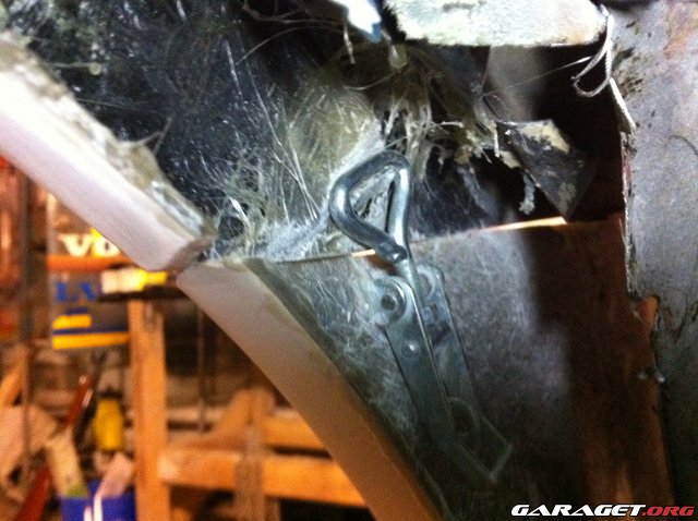

Sett från utsidan ska renkapas när det härdat.
https://www1.garaget.org/gallery/images/27/26170/26170-11d22dc2a6c12efe0506d66b40cd033d.jpg

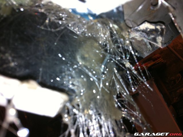

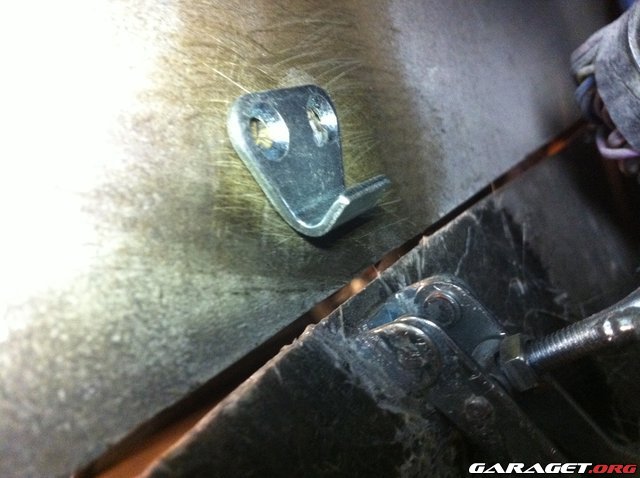

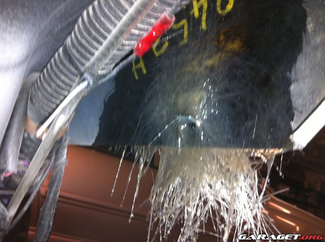

Svårt att se men det här är fästet i bakskärmen, inte lika gott om plats där plus att det rinner polyester längs hela armen när man plastar upp där.
https://www1.garaget.org/gallery/images/27/26170/26170-e510dcf2c9c290694ddbef89f5242767.jpg
https://www1.garaget.org/gallery/images/27/26170/26170-22d05d5e719868b97b40bb17c3e554cd.jpg
Kommer bli bra .

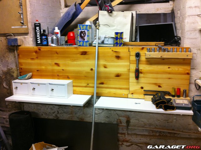

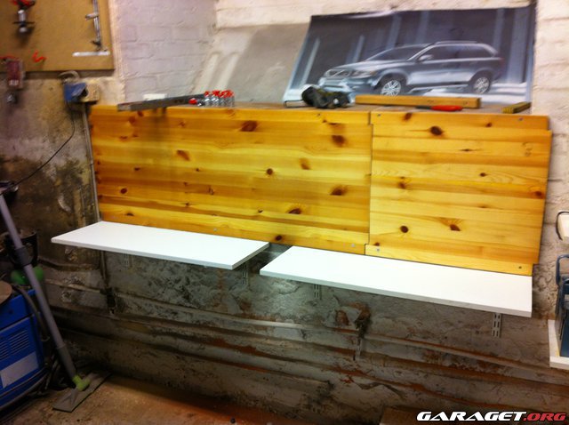

Ännu en Lördag i garaget:

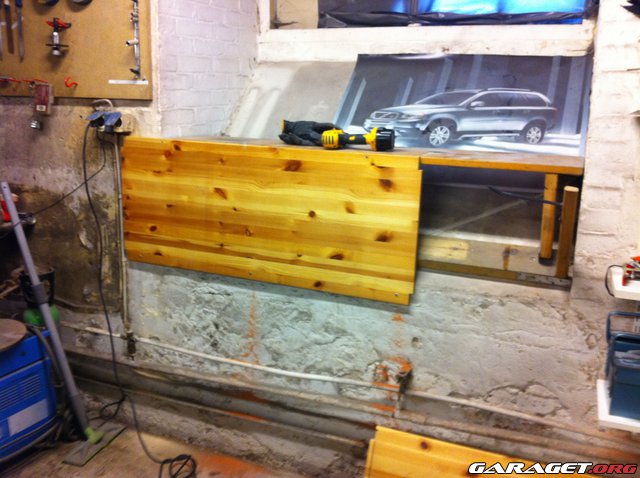

Startade dagen lite lugnt med att bygga verktygstavla mm.
https://www1.garaget.org/gallery/images/27/26170/26170-759d170224681459259d1c4a2f67a204.jpg
Arbete pågår:
https://www1.garaget.org/gallery/images/27/26170/26170-e5074bf7f6421d9c3084491c7554731e.jpg
Färdigt för idag senare ska det hängas upp ännu mer verktyg.
https://www1.garaget.org/gallery/images/27/26170/26170-29be3c67a3ed7190bcd8d24a87a07ca0.jpg

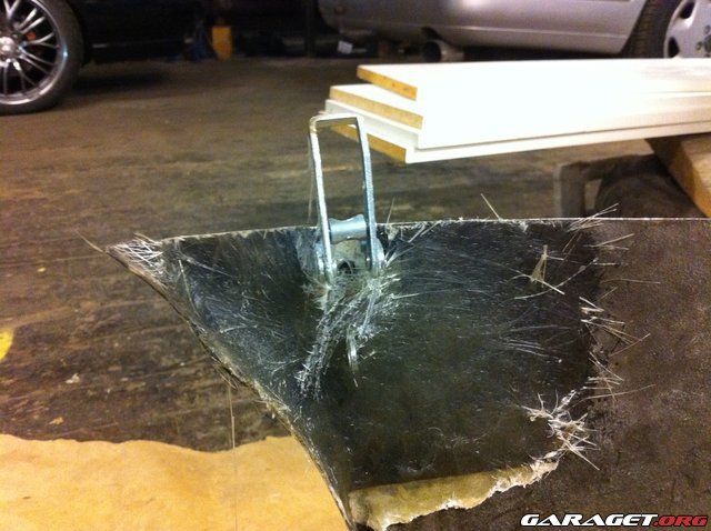

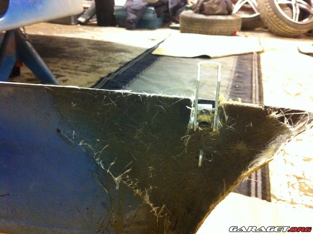

Här är en bild på hur fästet fungerar och det kommer bli bra efter lite sidojusteringar av bygeln där det krävs vilket kommer synas på bilderna som följer.
https://www1.garaget.org/gallery/images/27/26170/26170-7fc9badfb42a1b717848b193adbab1de.jpg
https://www1.garaget.org/gallery/images/27/26170/26170-c2b459ce74854bb7959e10f54c635651.jpg

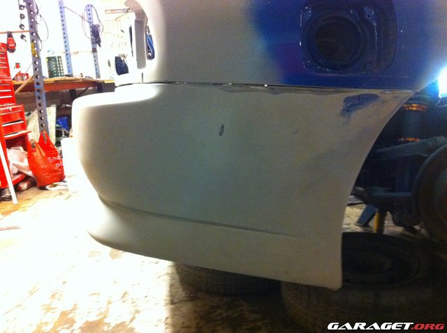

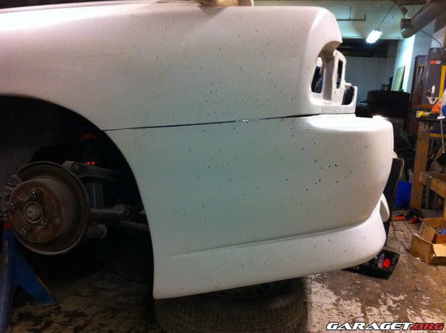

Här ska det finspacklas så glipan mellan bakskärm/bakkjol blir helt rak och så smal som möjligt.
https://www1.garaget.org/gallery/images/27/26170/26170-a878f49f5f90e205cc93a08249fa5f88.jpg
Ännu ett fäste klart. Funktion före form heter det ju.
https://www1.garaget.org/gallery/images/27/26170/26170-55aefd18ff15ca8abac61ed9748372cc.jpg
https://www1.garaget.org/gallery/images/27/26170/26170-ea6f7bb20dfb5697d86d796b2c22f5d9.jpg
Här behövs det inte lika mycket jobb men ändå finspackling.
https://www1.garaget.org/gallery/images/27/26170/26170-a906393702b3ab5df59ed2106c7ec1e0.jpg

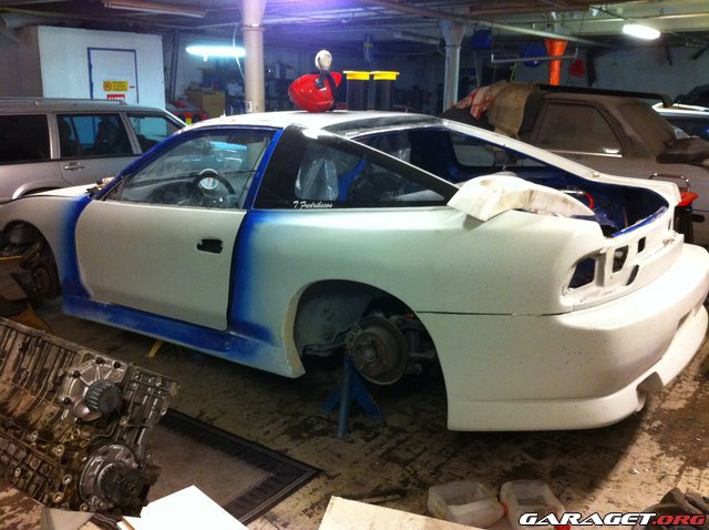

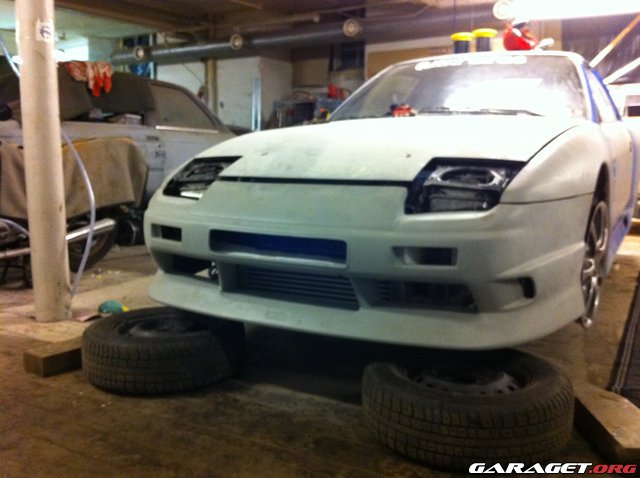

Känns bra att kjolen hänger för sig själv utan stöd underifrån. Progress... yes.
https://www1.garaget.org/gallery/images/27/26170/26170-735d22b6e56a8a08e0dcd23b6c7657bd.jpg

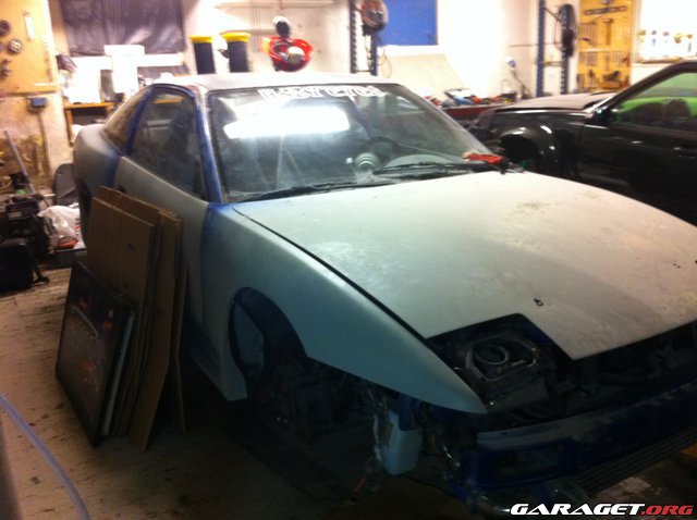

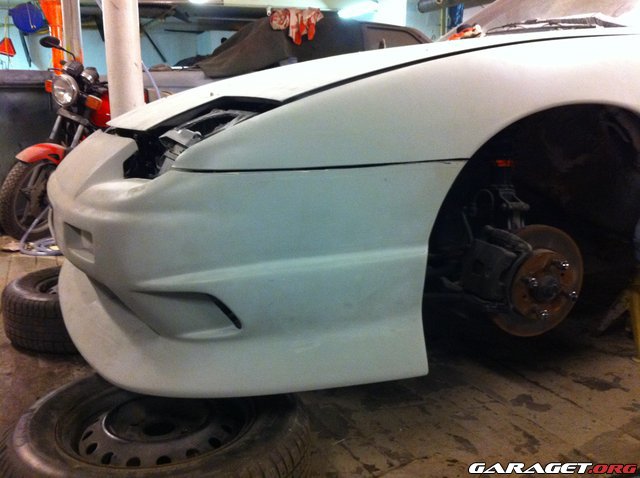

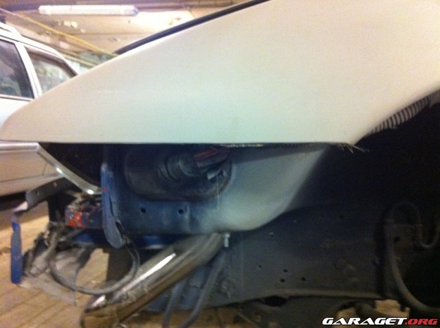

Denna sidan bråkar det mest med. Troligen så är det kofångarfrigoliten ( den som sitter där fram orginal) som jag har som xtra stöd åt fronten. Den behöver tydligen skäras av en bit på bilens högra sida??? för det känns som den är ivägen för att fronten ska nå hela vägen till hjulhusets kant. Syns tydligt på bilden det saknas nog 1 cm minst. Så det ska fixas vid nästa garagebesök. Kom på att det kan vara krockbalken som inte är intryckt hela vägen, det är nog troligare ska kolla detta.
https://www1.garaget.org/gallery/images/27/26170/26170-7b505656ddcc882bfeabf5aaf907dcfa.jpg
Insidan framskärm:
https://www1.garaget.org/gallery/images/27/26170/26170-f8b5c79371d8fb93a9b4e6e61d6b7773.jpg

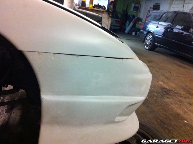

Här syns tydligt att det inte är plant direkt. Skarven går ju ihop på mitten men inte på kanterna.

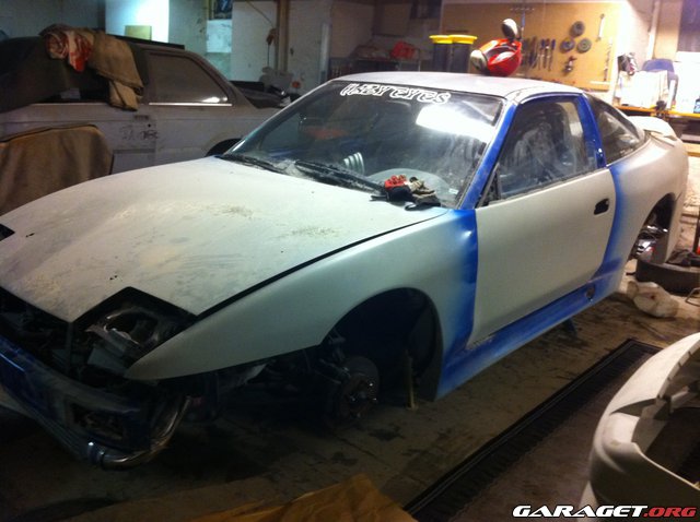

Se där ja en motivationshöjarebild. Frågan är ska jag verkligen lacka dom vita isåll fall blir det pearlwhite el. liknande.
https://www1.garaget.org/gallery/images/27/26170/26170-0f0e818d59250f037b7d6f6d9d3b9380.jpg
Ja så här lämnade jag garaget för denna gången. Nåt värt att tänka på att idag var jag helt själv där och fick gjort mycket mer än annars. Blir lätt att man glider ifrån sin egna bil o kollar vad garagepolarna gör istället.

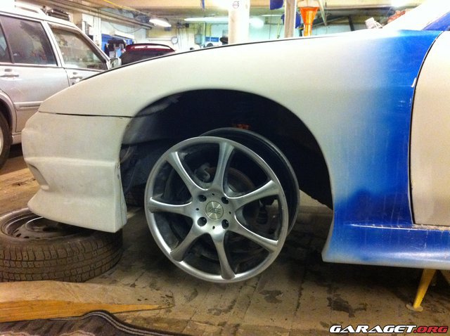

Nice Tommy fått gjort lite.. glöm inte fixa hjul husen så dom blir runda inte som nu.. samt så tycker jag du ska.guldiga fälgar.
tack till:
www.MBSCA.com
1 702 Inlägg
5 februari 2012
#400
Blir för mycket subaru impreza över det då med blå bil o guldiga fälgar. Gillar dom som dom är men dom e ju så sletna.Vadå är inte mina hjulhus runda???
