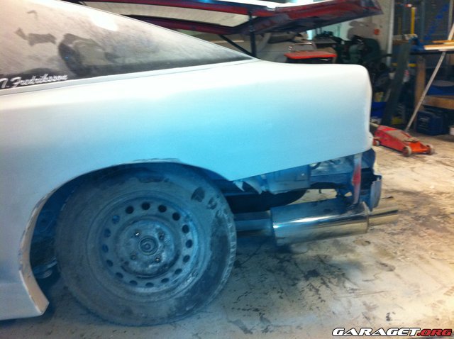

Kommer testa sen när jag e klar med karossen så åker det på hjul så får vi se hur lågt det blev. Men jag känner redan nu att det är en jätteskillnad i höjd.
Tommy Out.
1 163 Inlägg
15 mars 2012
#442
ahh riktigt nice... tror du kan jämföra med mina bilder:) , om du kommer där bak vid bakaxeln så går det ju ett "avgasspår" och våre ligger ganska jämnt där , sedan har du mindre mellan dämpare å de e ju posetivt!smile

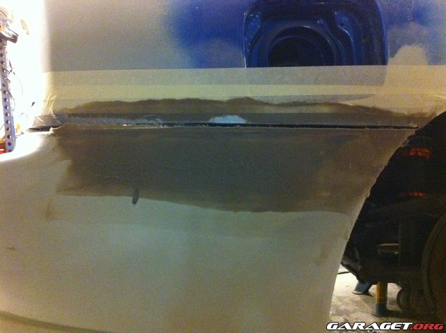

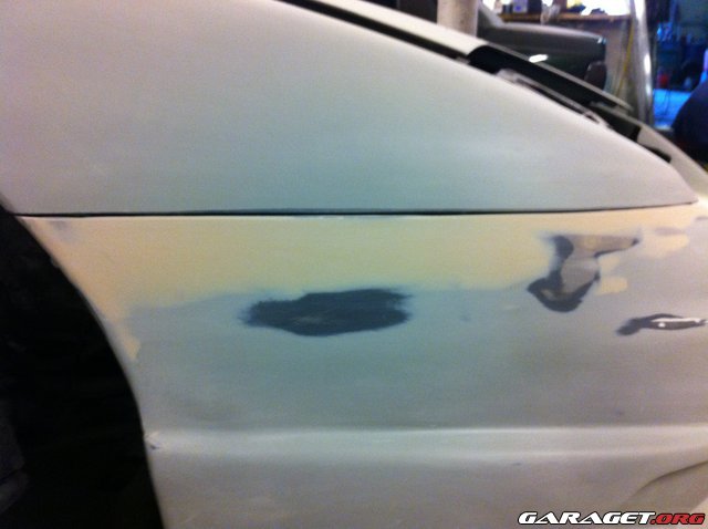

Hej, då  har jag jobbat lite igen. Karossen är i stort sett klar för lack, det som tar tid är inpassning av kjolarna mot skärmarna.
Jag vill ju att det ska se bra ut.
Så visst det är inga roliga bilder jag bjuder på idag men men.

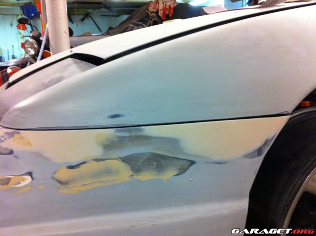

Kan ju tyckas att det ser ok ut men tittar man noga så är det fortfarande ojämnt.
https://www1.garaget.org/gallery/images/27/26170/26170-176803bee00451a7b0b0e11142b9cde2.jpg

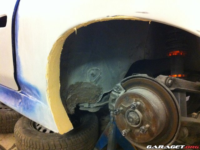

Får ju även passa på o fixa hjulhusen.
https://www1.garaget.org/gallery/images/27/26170/26170-19060b5a43073ad08b06bcad0199ddb3.jpg

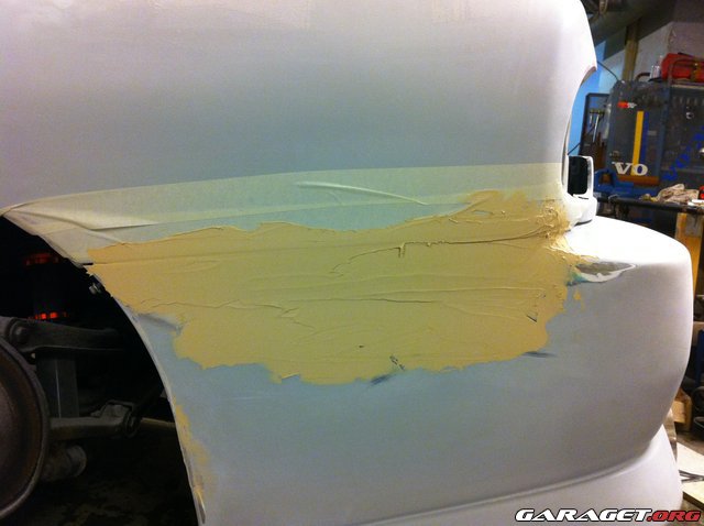

Man kan säga att jag höll på överallt samtidigt bara slipa spackla som gäller i alla skarvar.
https://www1.garaget.org/gallery/images/27/26170/26170-1d43bdd26574d8ee32eb6d817a656e70.jpg

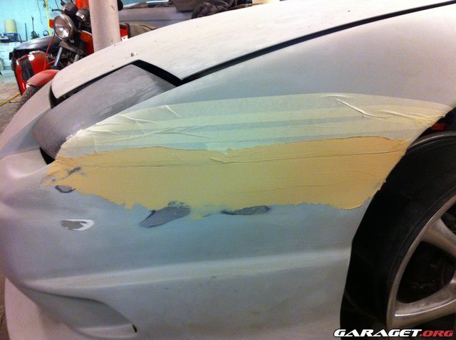

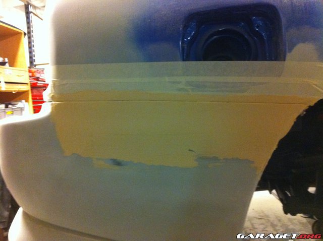

Maskning innan spackel.
https://www1.garaget.org/gallery/images/27/26170/26170-df0f1f8387ab18cc744d90674d4b9b37.jpg
Spacklat o slipat bara lite finlir kvar här.
https://www1.garaget.org/gallery/images/27/26170/26170-2e4a56551314de3a3dd75bcb99c4719a.jpg

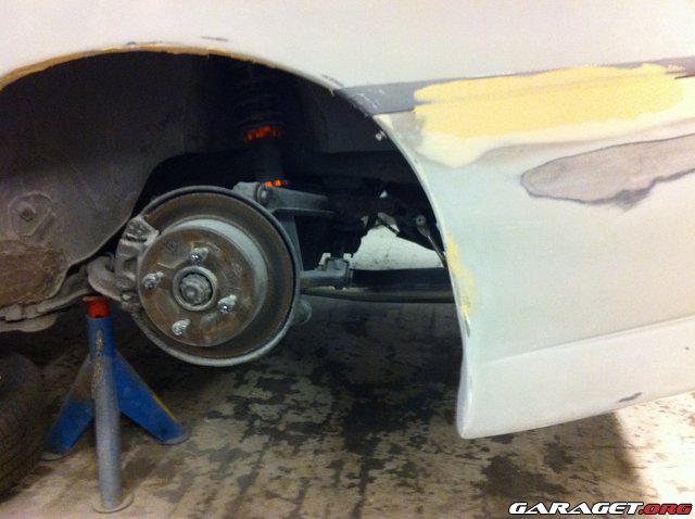

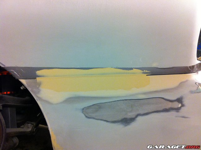

Här var glipan för stor i mitten. Så det  fixas.
https://www1.garaget.org/gallery/images/27/26170/26170-09dafd22a3af9fa874acb8b157029eb7.jpg
Nu e det bra här.
https://www1.garaget.org/gallery/images/27/26170/26170-dbd286b4f39f6a32bb3ac721bbbd4a2a.jpg
Även hjulhuskanten börjar bli rund nu.
https://www1.garaget.org/gallery/images/27/26170/26170-d7f09a8c9065757d08ddf1f5b9cdb2eb.jpg

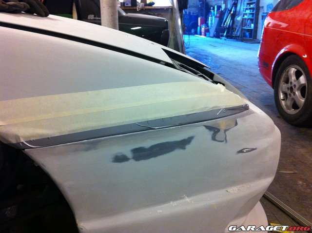

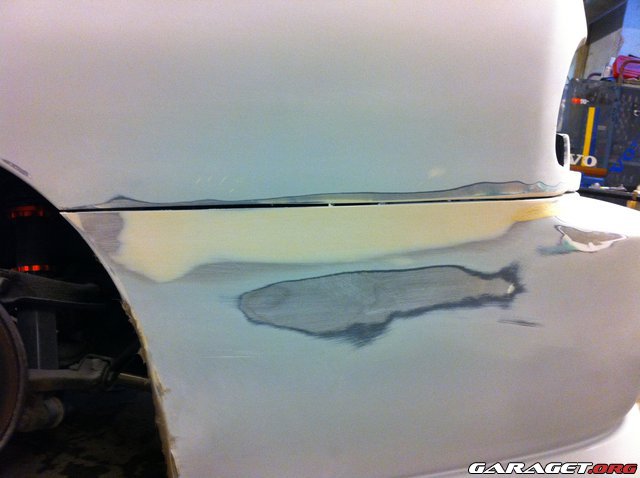

Sspackelmästaren har lagt på alldeles för mycket igen.
https://www1.garaget.org/gallery/images/27/26170/26170-b8b545dcdd4962c222bae5de04c869fd.jpg

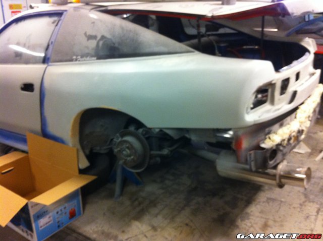

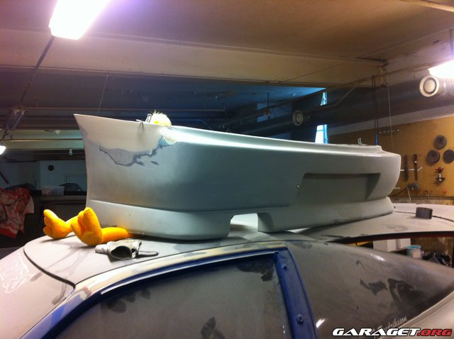

Summering: Fronten inpassad ska lagas på två ställen där den spruckit p.g.a hantering på av på av o.s.v
                  Bakkjol finns lite slipajobb kvar men troligen ingen mer spackling. Front o bak ska sen grundas o kollas över efter porer mm detta görs när dom är av från bilen sen så kommer dom ändå lackas på bilen för att risken för att inte få färgskillnader.
Kaross: Ska klossas med 320 o sen finare upp till 800 sen klart för lack.

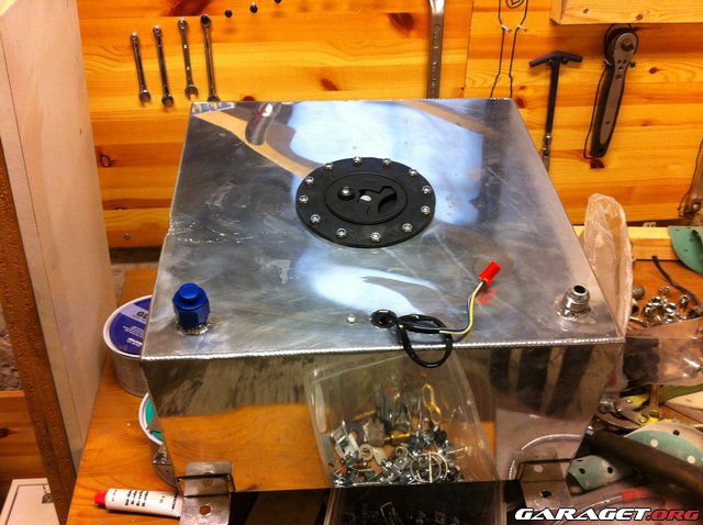

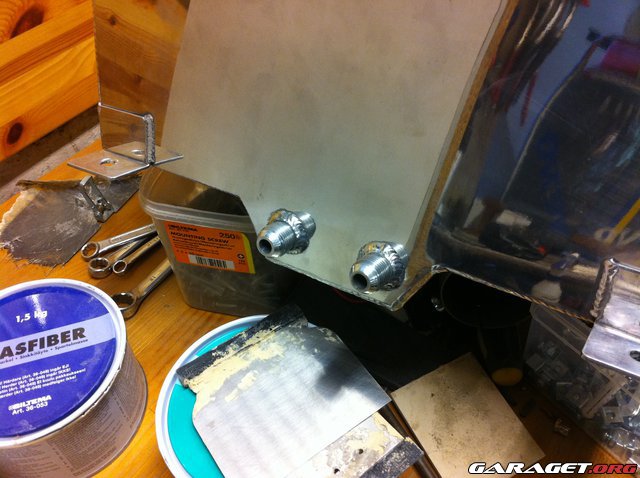

En lite roligare tank som åker i efter besiktning.
https://www1.garaget.org/gallery/images/27/26170/26170-7be0d24b533a932f01b876d568069728.jpg
Har inte köpt några kopplingar än, det görs när jag vet hur soppasystemet ska dras för det blir nog nytt under bilen igen jag är inte riktigt nöjd nu.

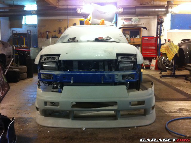

Så fronten av ska grundas.
https://www1.garaget.org/gallery/images/27/26170/26170-e3f935c1400757f6ef8e9b9936f62df3.jpg

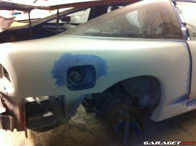

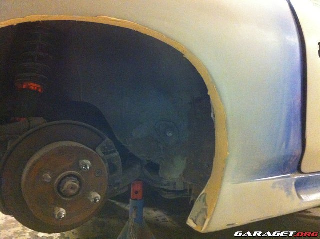

Har nu slipat klart i hjulhus och runt skärmkant så det är klart för grund även här.
https://www1.garaget.org/gallery/images/27/26170/26170-14a0613224bc9ddf883c00adfa32ea58.jpg

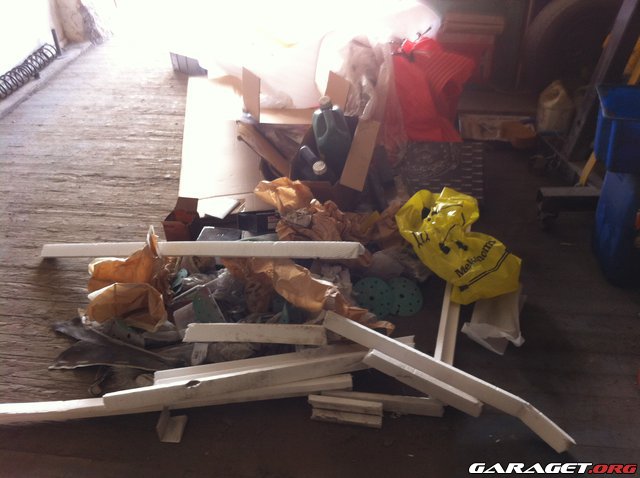

En hög med skit som ska eldas.
https://www1.garaget.org/gallery/images/27/26170/26170-7f2c0d8d078b7b37ca5075df4faf80ac.jpg

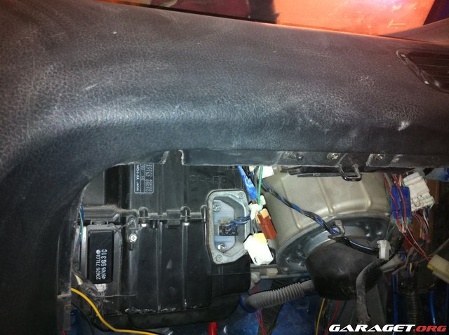

Här där handsfacket sitter kommer nog ms boxen få en bra torr plats.
https://www1.garaget.org/gallery/images/27/26170/26170-1a6d96c50627870ab808cc0046bbae16.jpg

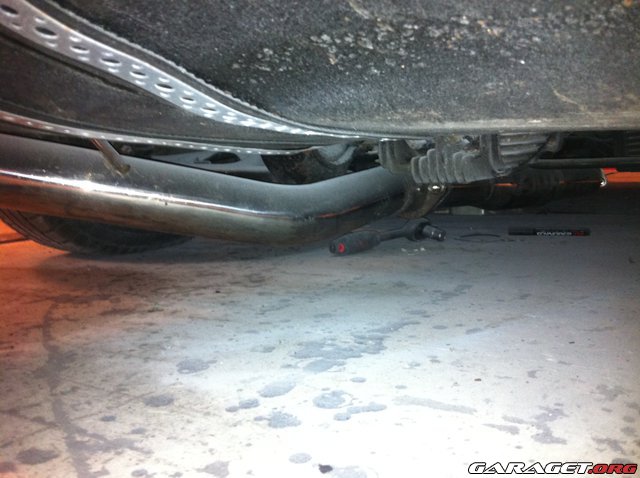

Bästa av allt på hela dagen, ställde ner bilen på hjulen igen och ser att där mitt avgas låg o släpade innan där är det nu ca 8 cm markfri gång och jag kan nog höja 5 cm till om det skulle behövas. Det du Hoaken......smile
https://www1.garaget.org/gallery/images/27/26170/26170-3d1424fc08f42c901d4abb36d795f927.jpg
No more pallbocksracer här. Får jag tid så ska hela bilen rullas in i boxen och grundas på Tisdag.
Här syns ju hur låg bilen är och ändå tar inte avgassystemet i så nåt rätt har jag gjort iaf.
