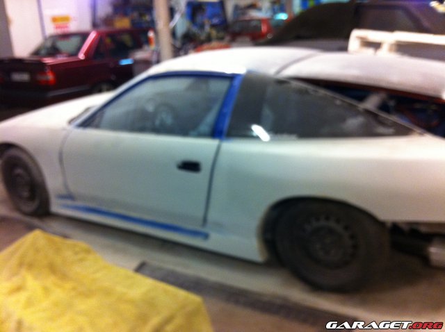

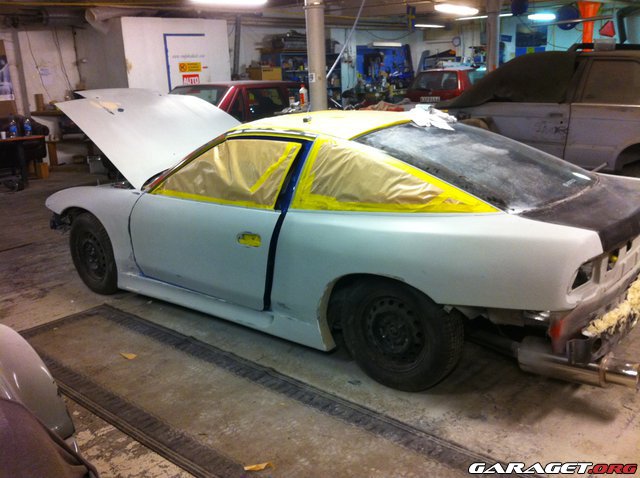

Så här ser det ut på vänster sida innan slipning för grund.
https://www1.garaget.org/gallery/images/27/26170/26170-67524f2f2630bbec85aa83c2ca0f3414.jpg
Nu är det klossat all den blåa lacken, ska bara fixa sidokjolens runda delar.
https://www1.garaget.org/gallery/images/27/26170/26170-0780794c5fe23007de398f6e3ddb15bc.jpg

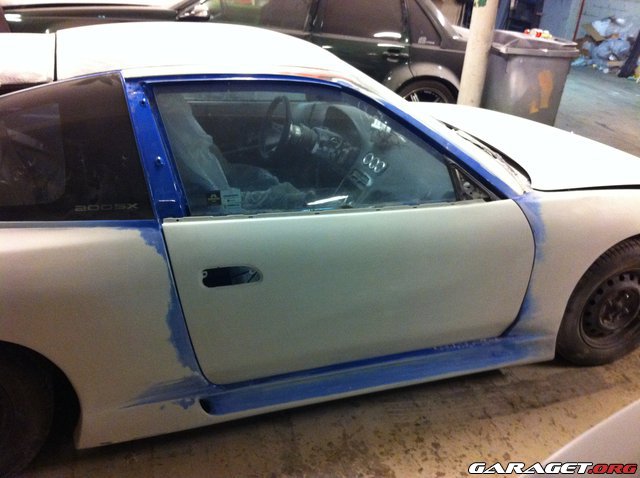

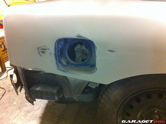

Höger sida
https://www1.garaget.org/gallery/images/27/26170/26170-8bc0cddbeddb3e89e321bb0894a4d7a2.jpg
Slipat runt tankluckan.
https://www1.garaget.org/gallery/images/27/26170/26170-048ff86cf3681aab16b5445f3a2f25ec.jpg

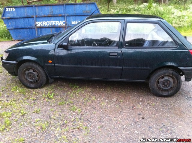

Bägge mina fordar den röda får lämna plats åt den lille gröne. Skroten tar nog livet av mondeon, om det är nån som behöver reservdelsbil så hojta till.. Motor o låda funkar perfekt 2,0 liters 131 hk, inredningen schysst mm.
https://www1.garaget.org/gallery/images/27/26170/26170-99696389bb4e9cd1bf428115cec42ebf.jpg

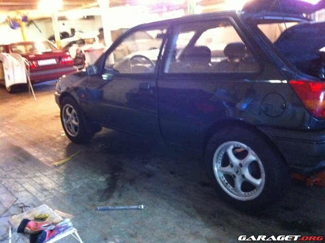

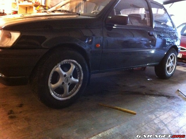

Hoppas dessa fälgar passar på fiestan det kommer bli tufft.https://www1.garaget.org/gallery/images/27/26170/26170-0acf9ba85f75c6938431d768ec69cc35.jpg
Det var dags att åka ännu snålare till garaget som efter min flytt hamnade ytterligare ett par mil hemmifrån.
https://www1.garaget.org/gallery/images/27/26170/26170-f2d790ac4c486d758d9b99a211309229.jpg

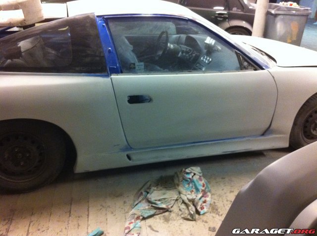

Avslutar med en bild på höger sida efter jag klossat inför grund.
https://www1.garaget.org/gallery/images/27/26170/26170-ee88ab42104016e2889e913ba9043bf8.jpg

Jag har gått över hela karossen och klossat med 240 papper och det känns bra rakt o fint.
Nästa slipgrund går vi över med först 500 sen 800 och får se om det behövs våtslipas då blir det 1200 papper.
Sen lack.

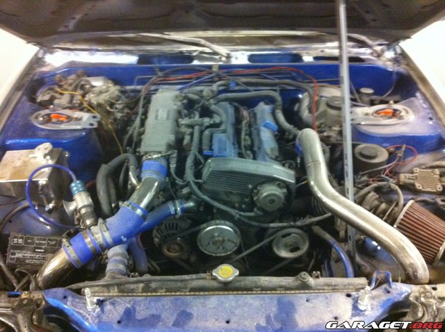

Efter det är klart ska jag börja med o kolla över tryckrören till intercoolern för det är ett jäkla pussel nu.

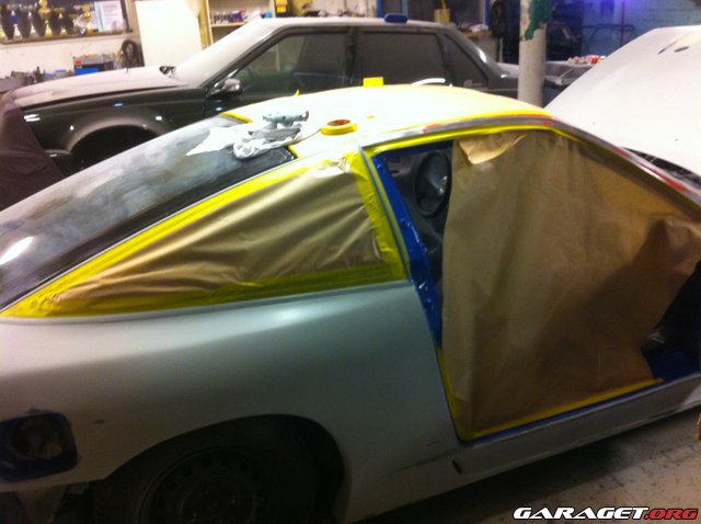

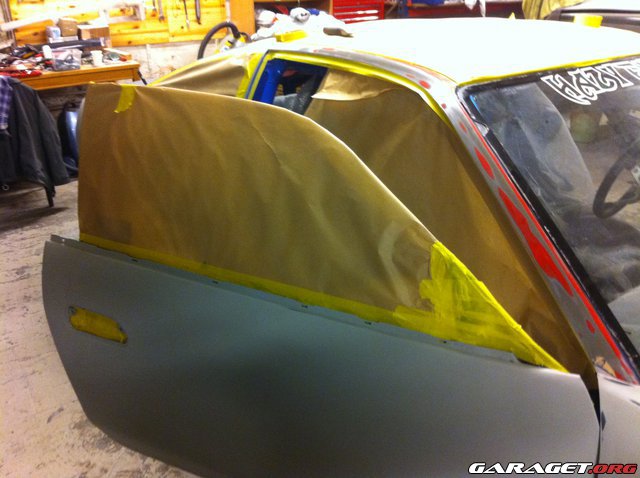

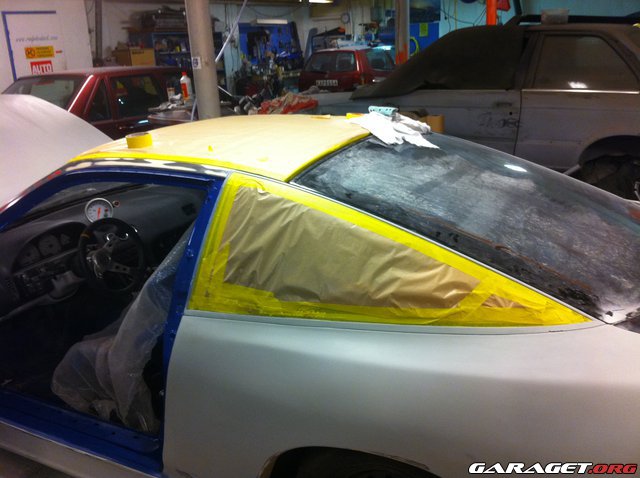

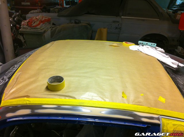

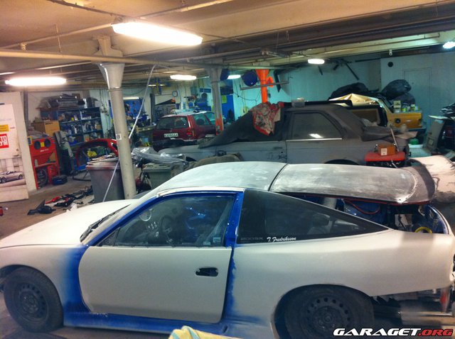

Pillat lite på bilen igen.
Maskning in action.
https://www1.garaget.org/gallery/images/27/26170/26170-edfb47acdb809a3c2de34771fa3143cb.jpg
https://www1.garaget.org/gallery/images/27/26170/26170-ddf25e3a22b0f644dd43723e73686b9e.jpg
https://www1.garaget.org/gallery/images/27/26170/26170-f18f1ca87c1e938706d6fbaf2802c6e0.jpg
https://www1.garaget.org/gallery/images/27/26170/26170-5630380d21151eb6a6e70c3215ea5730.jpg
Ja det blir dammigt när man slipar hela tiden ingen puts här inte
https://www1.garaget.org/gallery/images/27/26170/26170-cb239696ad62e7816af21bdf7769a8bc.jpg

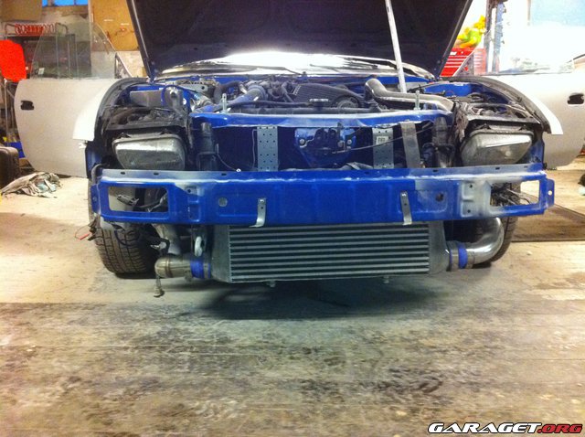

Här ska det byggas om lite, ska dra ic-rören bättre och räta upp intercoolern och byta fästena till den upptill för just nu är det spikplåtar.
https://www1.garaget.org/gallery/images/27/26170/26170-b220fc8155df9d5eebf659a905831d3f.jpg
Det tar så jäkla lång tid när jag maskar för jag suger på det.Men är man själv och vill komma framåt finns det inget val.

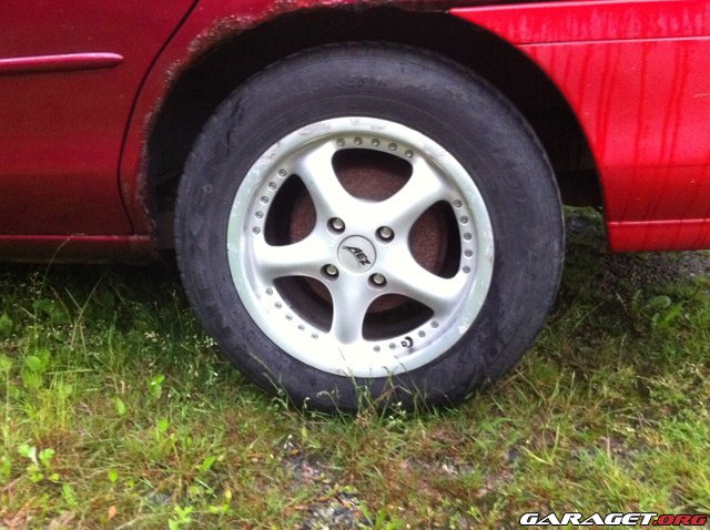

En kass bild men ja mondeofälgarna passade såsom att det är samma bultcirkel,navhål och ET.
Men fram kommer jag behöva karva lite i stänkskyddet och bak behövs det spacer för orginal bredd på däck är 155 nu är det 195 så det tar i fjäderbenet bakom.

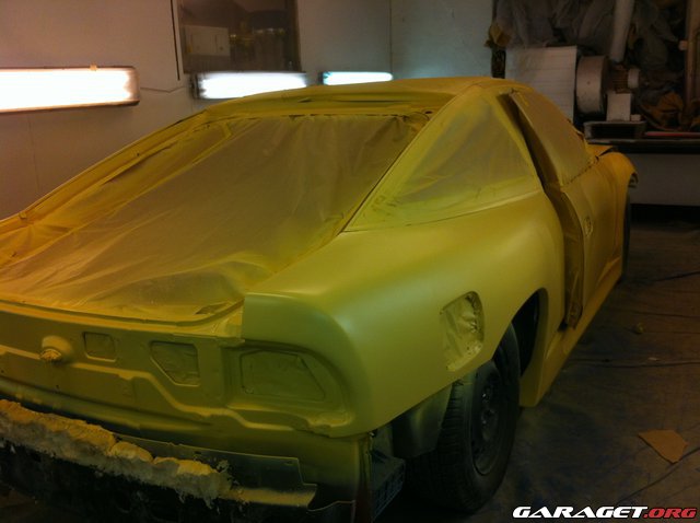

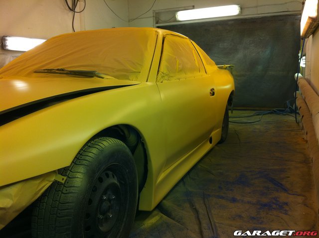

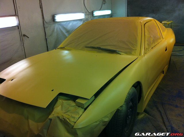

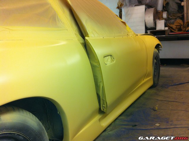

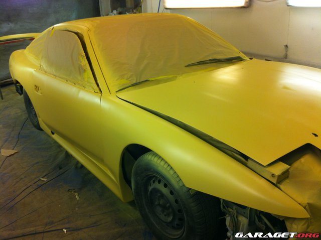

Tjenare nu har det hänt lite i garaget igen.

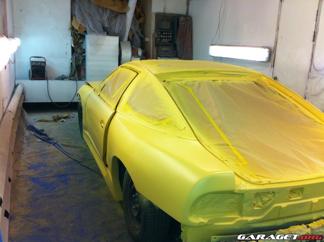

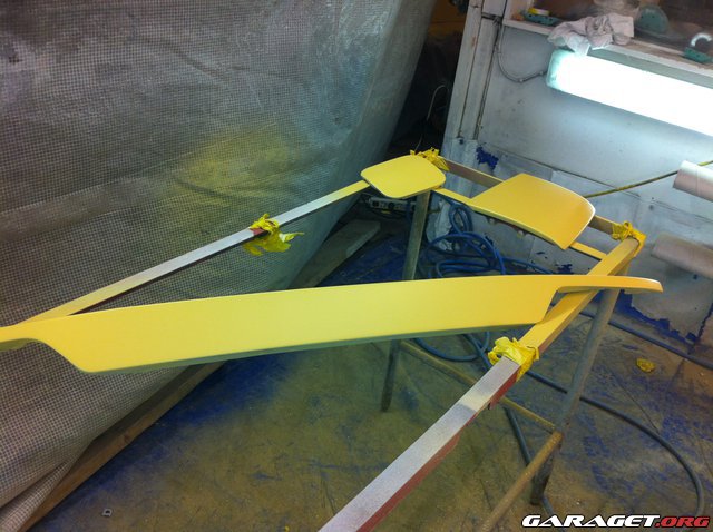

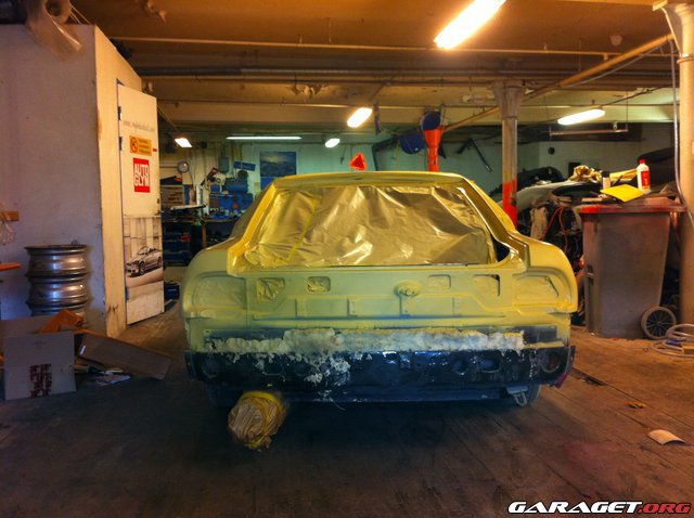

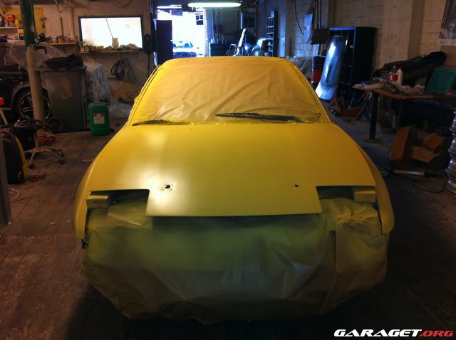

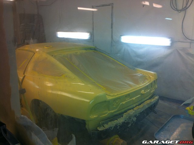

In action bild på när slipgrunden läggs.
https://www1.garaget.org/gallery/images/27/26170/26170-abde4352f9f176a0a20e9196020da232.jpg

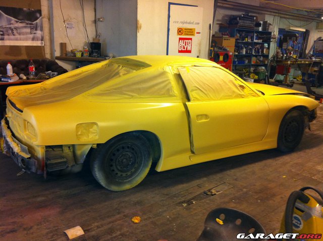

Sen är det bara en massa bilder på bilen i en hel färg vilket va trevligt att se.
Nu är det bara inkoppling av en ny luftkompressor som är kvar innan lack, får se när det blir.
