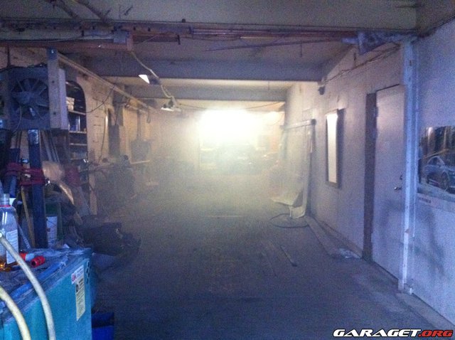

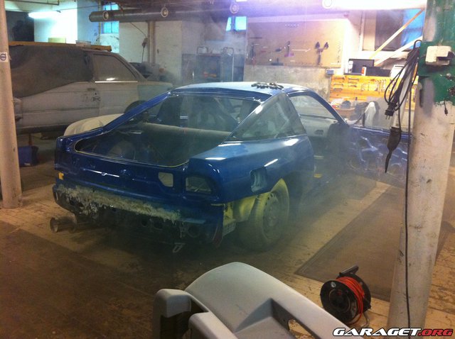

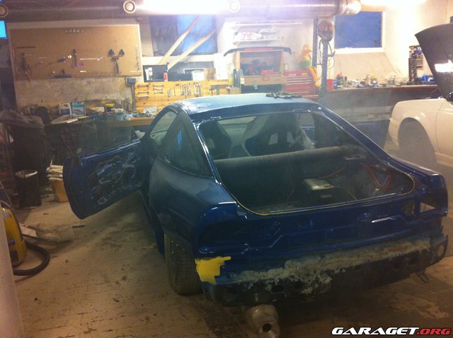

Jag har då varit uppe och grejat lite.
Röken ligger tät bilen är faktiskt igång nu...
https://www1.garaget.org/gallery/images/27/26170/26170-a10c30dca68b1bec5eefec1abdfd0df8.jpg
På denna bilden sitter baksätet kvar.
https://www1.garaget.org/gallery/images/27/26170/26170-1fcd0ee3425c1b3b34aa1f4063f37162.jpg

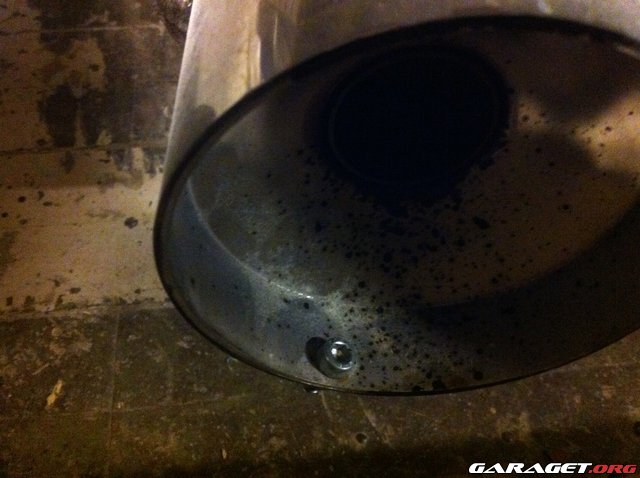

Bilen varit igång ca en halvminut.
https://www1.garaget.org/gallery/images/27/26170/26170-8624c3e349cd81e7f8f6143baef72be8.jpg
Svarta avgaser.
https://www1.garaget.org/gallery/images/27/26170/26170-9f00c602994c73d8485336915c2a3283.jpg

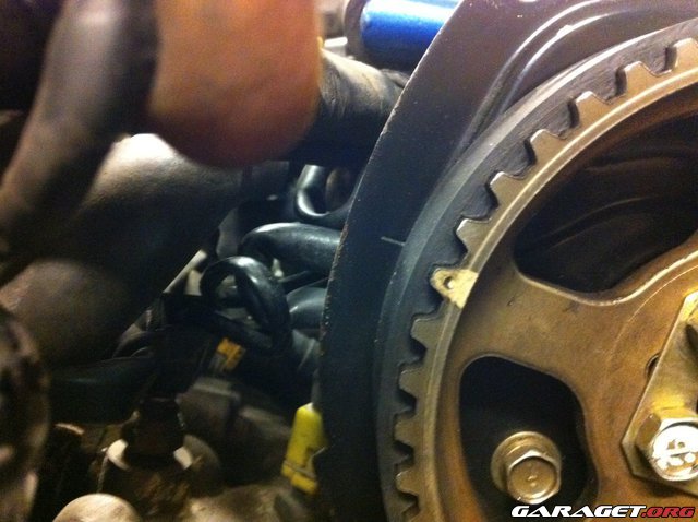

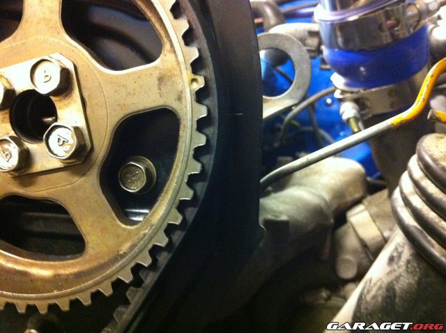

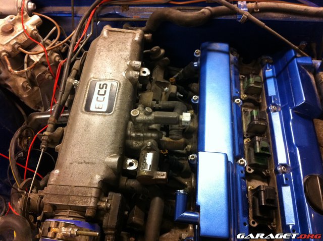

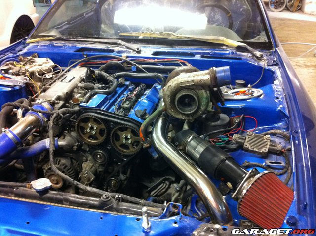

Ja så då var det ju kontaterat att motorn varken lät bra eller gick rent, så bara riva o kolla kammarna.
Ni som har denna motorn bör skaffa ett verktyg som håller kammarna på plats om det ska bytas rem eller liknande, för att få markeringarna helt i linje är inte det lättaste själv.
Kammarna ligger och är på väg att rulla över en nock och just där ska den vara, vi var 3 man som hjälptes åt och alla hatade min motor efter detta.
Insugskammen låg rätt.
https://www1.garaget.org/gallery/images/27/26170/26170-867bef148b0aa7527fe4f5063341f2c6.jpg
Avgas står fel en kugg, det har den gjort länge för jag vet när jag justerade och greja med det här sist.Ett år sen minst.
https://www1.garaget.org/gallery/images/27/26170/26170-e98a67172751884c13a807dddd1a0841.jpg

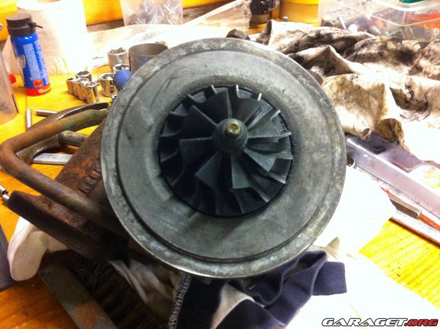

Har redan börjat göra rent kompressorhuset för slipning och tillslut polering, måste ju bli bättre än hur den ser ut nu.
https://www1.garaget.org/gallery/images/27/26170/26170-d7b95551d22737e61332b3d54df51642.jpg
På den platta ytan runt impellern eller vad det heter så var det fult med gammal svart geggig olja, ska det vara det eller finns det nån packning eller tätring som behöver bytas innan jag kan använda???????

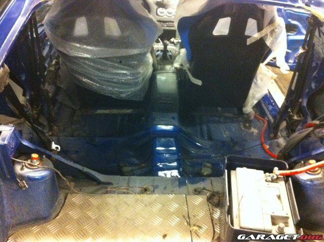

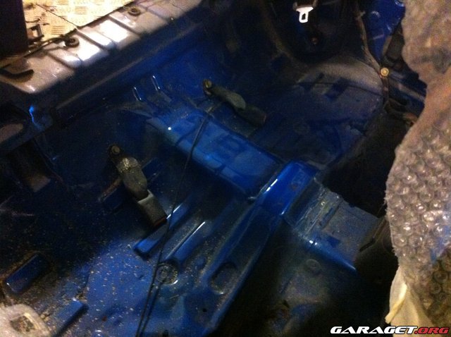

Och då var baksätet ur pga av en incident vi talar tyst om ( kabelbrand) crap!
https://www1.garaget.org/gallery/images/27/26170/26170-f8465fa3a6c1a0b4a40ce0b2fb33889f.jpg
https://www1.garaget.org/gallery/images/27/26170/26170-a5398216d04ae9479b98da0b338f6ef7.jpg

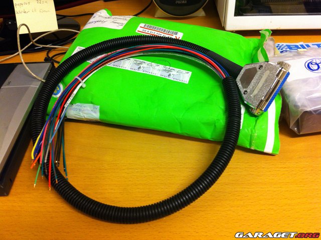

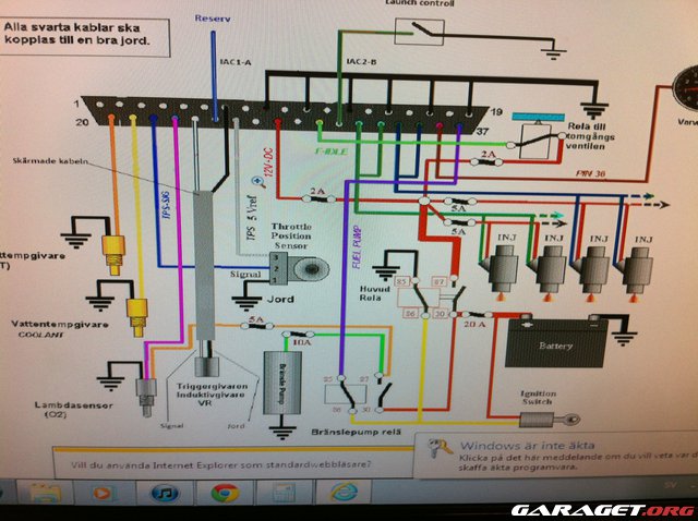

Ja vad gör man då när man totalt tröttnat på alla elfel som hindrar min motor från att gå på alla cylindrar? Svaret är byter hjärnan på han. Självklart ska det gamla skitet ut och nytt frächt in.
Jag har länge haft ett megasquirt 1 V.3 med extra koden som gör att jag kan köra både bränsle och tändning, det har legat på hyllan och nu får jag ta tag i det.
Jag behöver handla en del grejer till innan jag kan börja koppla in enligt Peter här på garaget, han har precis tryckt in sitt Ms i sin Golf mk1 och vet vad som behövs.
https://www1.garaget.org/gallery/images/27/26170/26170-4e71878ce61c7a43e9a8429fa1b578f7.jpg
Ser ju göörenkelt ut eller.
Peter hoppas du har all inkoppling färskt i minnet.

Finfint Tommy smile Jag har manualerna till ms utskrivna och fina, tror även jag har kopplingsschema till både ms och reläkortet. Du har ju några fler funktioner än mig. Det enda jag tycker är dåligt är anslutningarna på reläkortet som består av kopplingsplintar.. Förstår inte varför man inte valt att sätta dit ett kontaktstycke istället.. typ db37 både mot ms-boxen och kabelhärvan.. men men, man kan inte få allt som man vill smile Säg till när du ska börja koppla in.. I'm not a gynecologist, but I'll have a look ^^

Det är bara att följa för jag kommer ta upp inkopplingen av megasquirtet grundligt för alla att ta del av.
Peter : Det håller jag med om kopplingsplint känns ju som det sitter i nån gammal Volvo bakom stereon, db37:an hade ju kunnat användas tycker man ju men troligen är det väl så enkelt som möjligt det ska vara när man kopplar in.

Ja, verkigen.. Det hade ju inte varit ett dugg mer avancerat att sätta dit db37. Klart, det kan man ju göra själv också, men inte utan att man löder kablarna mot kortet eller skarvar i kopplingsplinten.
Triggerhjulet vet jag fortfarande inte.. om jag inte blir av med bilen blir det ju att använda det, alt skicka med det om jag säljer den hel. Men det finns ju billiga på ebay, då kan du väl få ett som är bolt-on till din med..?

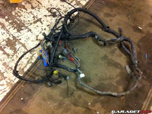

Detta aset är ett minne blott kan inte förstå hur korkat det är att dra detta fetingkablage in i torpedväggen bakom värmepaketet där är ca 5 cm att spela på i utrymme och i motorrummet om man då har kvar abs- klumpen där är det gott om rör och slangar och annat skit som är i vägen, sen om man är ensam i garaget så får man klättra in och ut ur bilen typ 15 ggr för den kabelhärvan är grymt duktig på att fastna överallt.
Så kan lugnt säga att jag hatar den och kommer inte att sakna den heller, sen efter besiktning åker abs:en med jävla skit som väger.

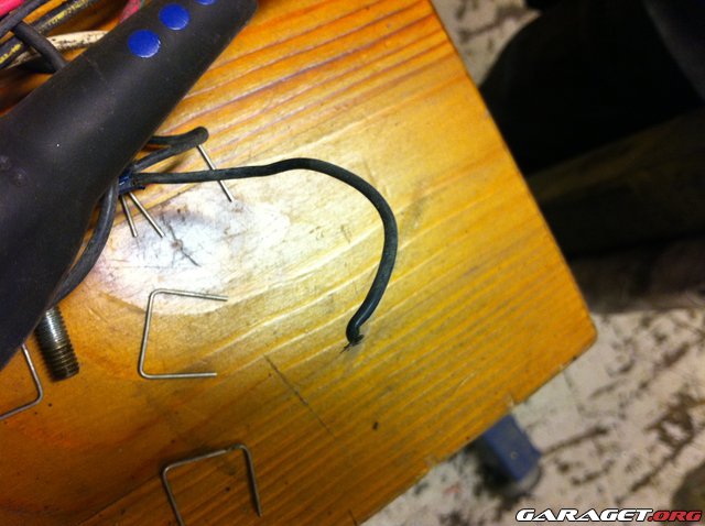

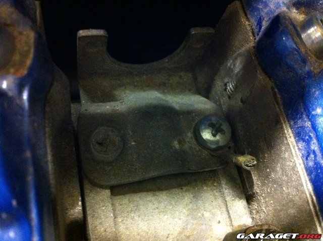

Sen såg jag när jag rev elen till tändspolarna att jodrkabeln till den platta som spolarna sitter fast på ja den hade gått av sååå kan det vart därför bilen gick skit??? det får vi gissa oss till för nu ska allt göras på mitt sätt nya kablar andra tändspolar trigger på veven så signalen blir stabil megasquirtet har nämligen utrustats med 4 separata tändsteg.
Sen blir det helt nytt kablage med nya klickkontakter till spridare mm hatar verkligen de små byglarna som inte sitter fast i kontakt utan som alltid sprätter iväg nånstans och förblir spårlöst borta.
Här syns ena delen på jorden som va av plus dessa satans små byglar.
https://www1.garaget.org/gallery/images/27/26170/26170-91fc11179eef5e571904dc1df5ac90d9.jpg
Och här har vi andra delen.
https://www1.garaget.org/gallery/images/27/26170/26170-f5743f9e76ac612566402e976d00c050.jpg
Men det börjar bli tomt här nu runt spridarna där det innan låg ett jättekablage med skyddsplast och gammal seg eltejp från japan.

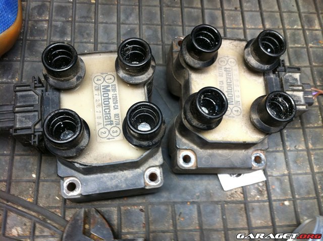

Det är på gång nu iaf har precis vart och hämtat 2 st fordtändspolar från deras edissystem, vilket innebär väldigt simpel inkoppling till megasquirtet typ 2 kablar.
Edis är ett wastedspark system som innebär att det tänder 2 cylindrar i par och då ena kolven inte befinner sig i kompressionsfas går den gnista wasted men kan även göra rent tändstiftet från sot innan nästa gnista som används kommer.
Det blir således trigger på vevens remskiva som ger signal till MS det är allt som krävs för tändning.
