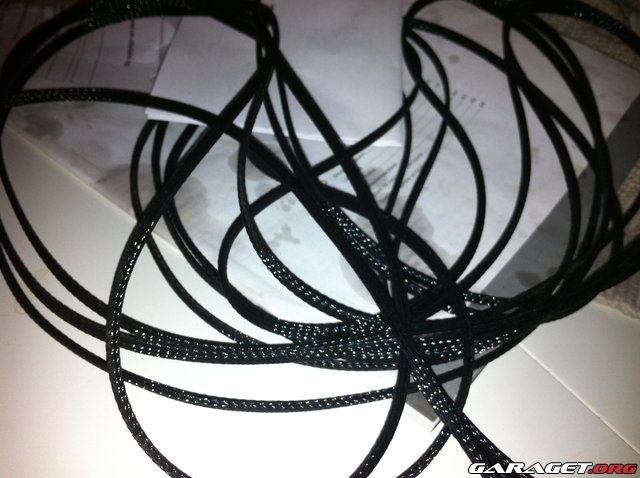

8 meter kabelstrumpa måste ju räcka, sen köpte jag 2 till ev1 kontakter (spridarkontakter) för det är samma typ till min vattentemp som sitter orginal som ska gå att använda.

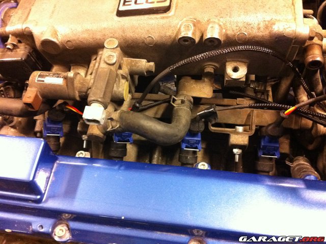

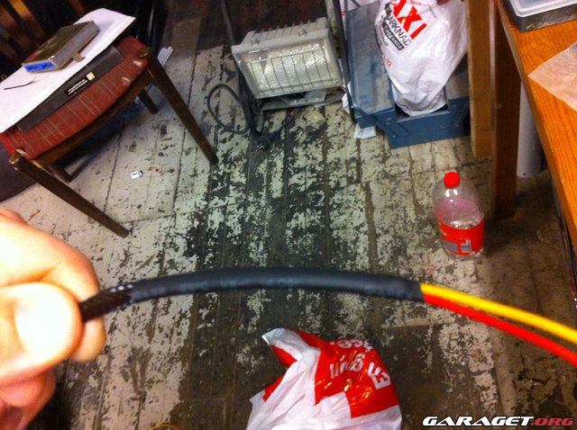

Det otroligt roliga jobbet med att trä i kablar i kabelstrumpa... men det blir snyggt och lätt att hantera. Låser kabelstrumpan med krympslang.
https://www1.garaget.org/gallery/images/27/26170/26170-139a754b62f6f9957d711c4146fa0c50.jpg

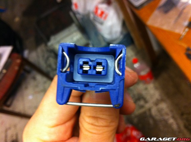

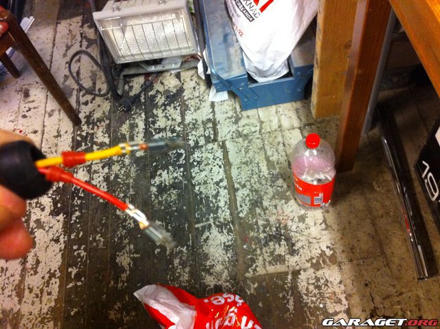

I denna ordning ska det göras: Kabelstrumpa,krympslang,gummitätning ( den stora svarta), sen trär man på de små röda och slutligen klämmer man dit kabelskon.
https://www1.garaget.org/gallery/images/27/26170/26170-eba09223ac4aae6d17550f5912fba5c5.jpg

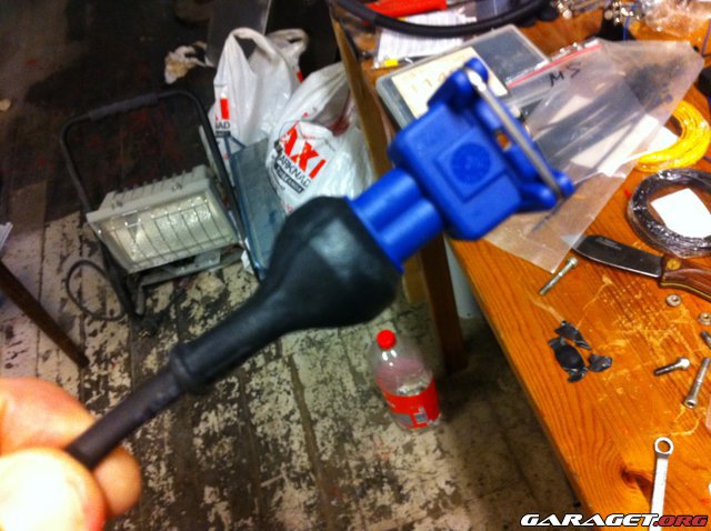

Då ser det ut såhär med spridarkontakten på plats.
https://www1.garaget.org/gallery/images/27/26170/26170-45512a04ac7a1e7caa7a41e16ce24053.jpg
Färdig bara 3 kvar minst.
https://www1.garaget.org/gallery/images/27/26170/26170-29745cb1ef6e7240e7ae6d432b13bd07.jpg
Där ser vi kabelskostiften eller vad man ska kalla dom, toppen av kabelskon iaf.
https://www1.garaget.org/gallery/images/27/26170/26170-b52bec9ce5e8847fabd4aecb7813a114.jpg
Där sitter alla fyra spridarkontakter på plats, det är så sjukt mycket smidigare att komma åt dessa nu när jag valt att göra om all el där under insuget. Rekommenderas starkt. Jag kommer lägga alla kablar till spridarna mm i ett svart flexrör så är dom lite mer skyddade från värme och annat spill.Alla kablar är bara ditsatta kommer snyggas upp sen när all installation är klar och bilen går.

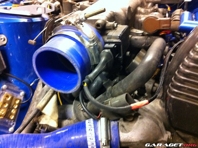

Gjorde en ny kabel till tps ( gasspjälllägesgivare) den ni säg det fort 10 ggr på fyllan.
https://www1.garaget.org/gallery/images/27/26170/26170-dbf6b08e4c2ad4f6210ae0d83efa9171.jpg

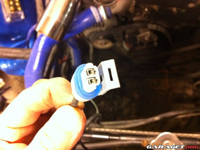

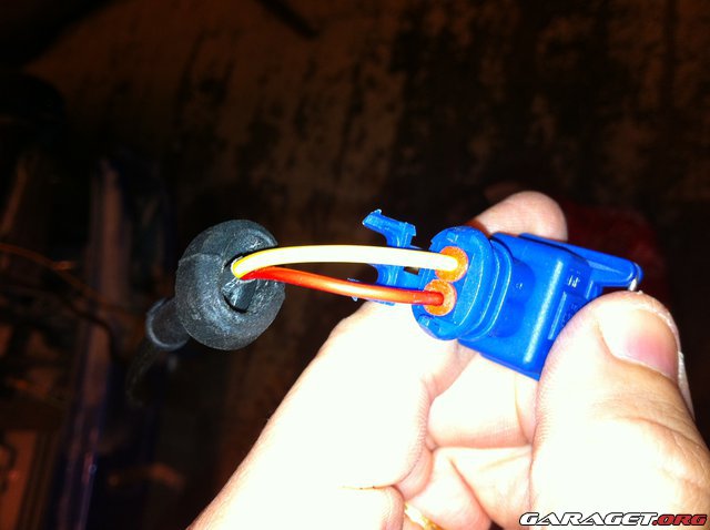

Det här är kontakten till lufttempgivaren, då det är en gm typ som följde med mitt ms så ska jag inte behöva justera nåt med den i datorn utan den fungerar som den är.
När man sätter kabelskor på den här ( det följer med när man köper) så måste man tänka på att det är tvärtom mot en spridarkontakt. På denna ska man sticka in kablarna genom kontakten och sen sätta på kabelskor då dom låser när man drar tillbaka dom i kontakten, värt att tänka på.

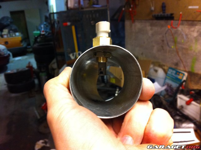

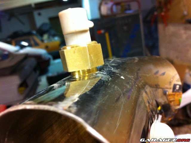

Jag hann även med att få dit givaren i tryckröret innan gasspjället.
Hoppas det funkar så här för jag hade ingen svets tillgänglig igår det saknades gas.
https://www1.garaget.org/gallery/images/27/26170/26170-2255254a29f7393a49aaf2d59cb067fb.jpg
Jag borrade ett hål precis så stort att givarens gängor gick i och skruvade dit den och låste från baksidan med en mutter.

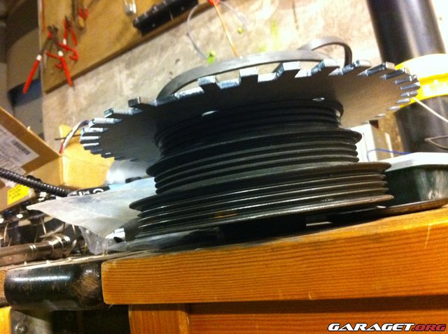

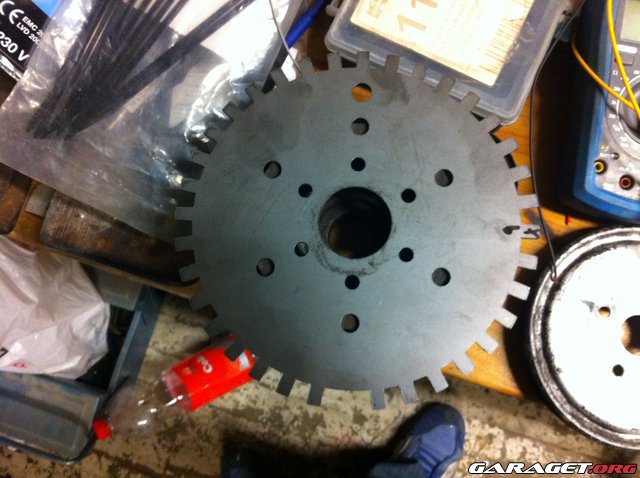

Nu återstår då centrering av detta trigger hjul, det måste bli exakt centrerat annars kommer min signal bli tokigt fladdrig och tändning blir nog inget bra alls då.
Ska höra mig för lite hur andra nissanägare har gjort som kör med denna setup.
Det jag inte fattar än är hur det fungerar med ett tandat hjul där det saknas en tand, sen när motorn är i övre dödläge så måste den nionde tanden stå mitt för vr-givaren och å ska man räkna motsatt motorns rotationsriktning.
Peter. E. är detta nåt du kan hjälpa till med?????

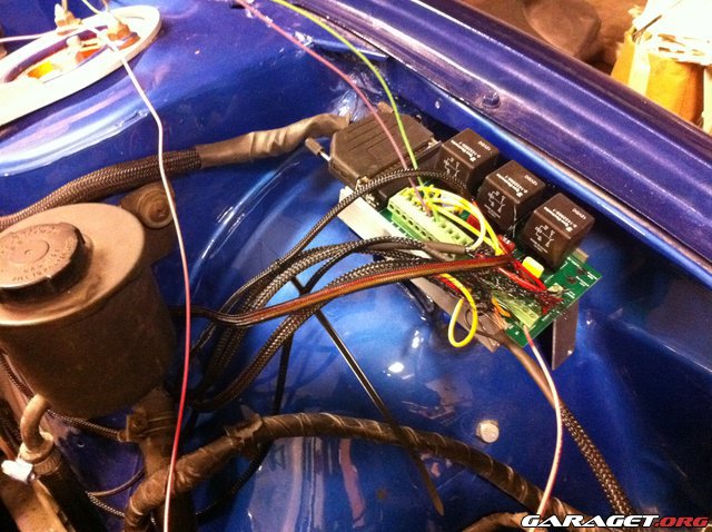

Sista bilden för idag, den nya platsen för reläkortet det var precis att kabeln räckte till från handskfacket.
https://www1.garaget.org/gallery/images/27/26170/26170-5b2a5a963bbcff38209110f0e3edef73.jpg

Anledningen till att triggern ligger före öd är för att signalen behöver lite tid på sig att ta sig från vr-givaren, till boxen och tändsteget.. även om el rör sig snabbt så har det en viss tröghet..
Om triggersignalen skulle ligga på samma punkt som den ska skickas så skulle den komma fram för sent..
Skulle va fint om du hade tillgång till en svarv för centrering av triggerhjulet.. Mitt var enklare då det redan fanns bulthål i remskivan som man sätter triggerskivan i.
1 702 Inlägg
5 november 2012
#593
Ja det hade vart enkelt om det fanns bultar eller nåt att fästa med. Men vad är det som gör att det måste vara på den nionde tanden, är det framräknat med grader som gör att det måste ha den tiden för signalen att nå fram.
Är det missing tooth givaren läser av eller vad. Sen ställer man in triggerpunkterna i ms och sen funkar det ???

http://www.megamanual.com/ms2/wheel.htm
En nackdel till med att svetsa fast triggerhjulet är att du inte får någon justeringsmöjlighet.. men det kan du lösa genom att göra ett justerbart fäste för givaren istället.
En till länk
http://msextra.com/doc/ms3/trigger-wheel.html
