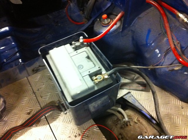

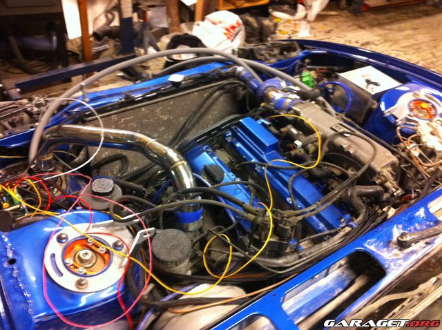

Dags för helgens uppdatering det har ju gått grymt bra, syns ju på bilden här.
Plus och minus är inkopplat och inget har brunnit ett litet steg närmare uppstart.
https://www1.garaget.org/gallery/images/27/26170/26170-f49c0c0e7373ff1a028d8945a1e2357c.jpg
Kablar överallt men inte ivägen när jag ska starta.
https://www1.garaget.org/gallery/images/27/26170/26170-be98d223b9f2a1b156db06d0255e656b.jpg

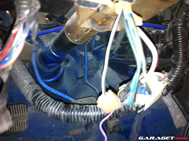

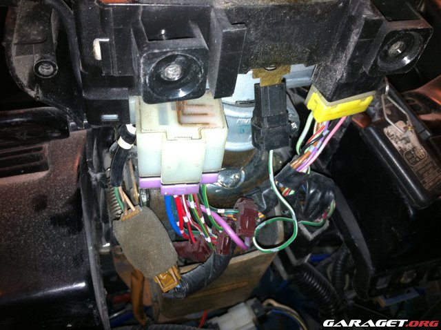

Här nånstans finns tändningsströmmen.
https://www1.garaget.org/gallery/images/27/26170/26170-07ede8738272ef63e1041eaacf3c760b.jpg
Hitta den, det är en svart med vit linje på och det är den som redan har en strömtjuv på sig från ett tidigare larm.
https://www1.garaget.org/gallery/images/27/26170/26170-9a89cb0eebfda7478561566660bfaf7a.jpg

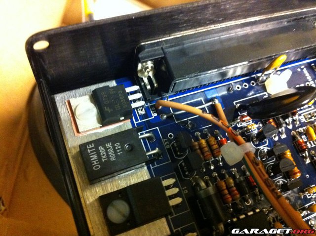

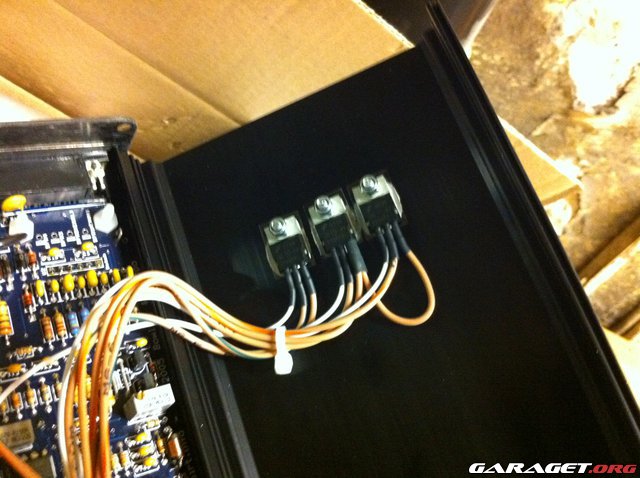

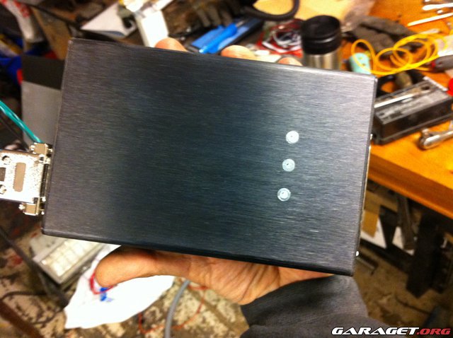

Här har vi boxen det sitter 3 tändsteg i locket.
https://www1.garaget.org/gallery/images/27/26170/26170-960190ae8a84ebf9fdcb16d469f9a477.jpg
https://www1.garaget.org/gallery/images/27/26170/26170-f8736dc23b9ac1a7b9fe113332d58c02.jpg

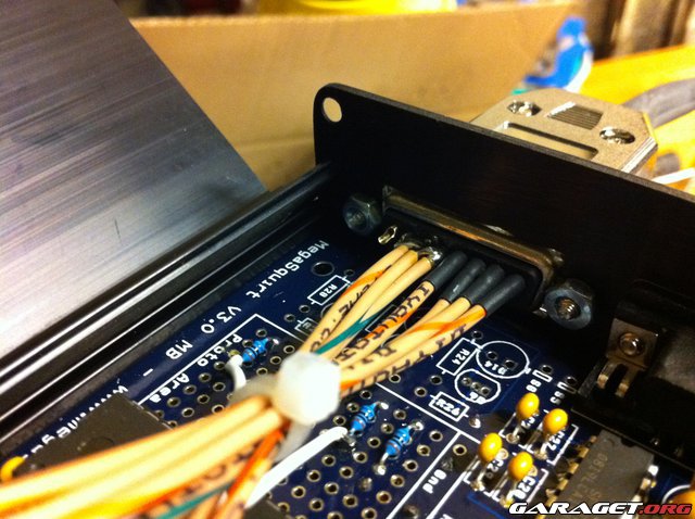

Här bör det fjärde sitta, kablarna går härifrån till db15 kontakten tillsammans med de andra kablarna från tändstegen i locket.
https://www1.garaget.org/gallery/images/27/26170/26170-a72242195e1199e6b480718d996f2379.jpg
db15

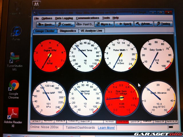

Så ser det ut vid första uppstart av tunerstudio jag kör så gammal laptop så den har seriellport ( comport) så det var bara att välja detect port sen funka det görsmidigt.

Fan va gött, dit med en fungerande cas nu då o kör 4 spolar! smile
Mätarna går som sagt att ändra, man väljer designer mode sen högerklicka på mätaren, där kan man välja värden för vit, gult o rött på mätare. Du kan även ändra storlek o flytta dem, lägga till fler mätare.

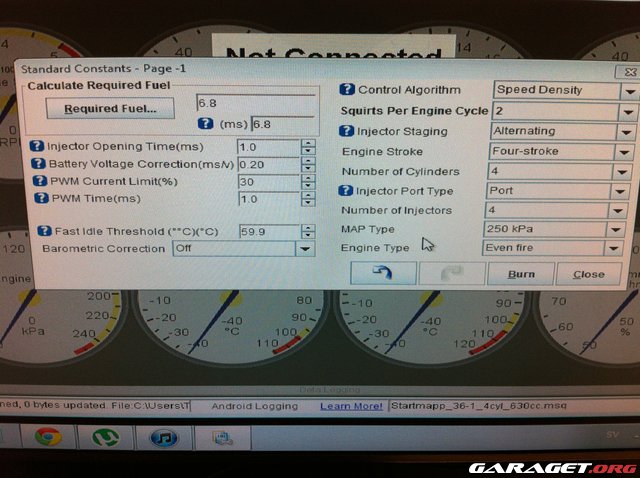

Liten update, jag var i garaget igår och greja lite.

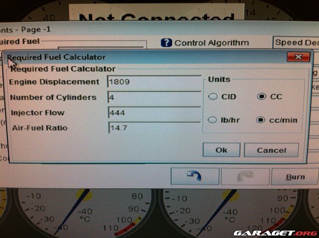

Kopplade in jordkabel till tändspolen och kopplade mina tändutgångar från boxen till spolen 1 till cyl 1och4 och den andra till 2och3.
Har även börjat ställa in lite värde i boxen tex requred fuel men jag vet inte om detta blir rätt.
Engine displacement : Här har jag 1809cm3 alltså väljer jag väl cc på den inställningen?
Number of cylinders 4
Injector flow: 444 och väljer cc/min
Air-fuel ratio : 14,7
Med detta får jag bara 6,8 ms vilket jag tycker är lite lågt?? Peter vet du??
Sen har jag labbat lite med min tps och den visar ju 99% öppen utan att jag rör gasen, så där är det nåt fel.
Så nu står flood clear mode på hela tiden.
Vidare så gjorde jag nån inställning som innebar att soppapumpen slog på/av hela tiden, det är en säkerhetsgrej tydligen om man gjort en felaktig inställning( som jag då gjorde:)) så att inte boxen eller annat ska ta skada.
Sen provade jag startmotorn och den snurrade ju runt så fint.
Jag antar att jag inte kan få upp nån varvtalssignal utan tändspolen ikopplad men har ju ställt Spark inverted på yes nu som man ska göra när ms-boxen har inbyggda tändsteg som direkt driver tändspolen.
Så jag borde väl koppla in den, men först ska det ställas in fixed angle på 10 grader i sprutet och stroba och se så det stämmer med verkligheten på motorn, annars måste jag öka eller sänka nåt värde tills det stämmer.
Herr gynekolog får gärna ta sig en titt när han har tid. Kanske till helgen??

1. Öppningstid för spridare kan du öka på om du märker att den ligger för högt på tomgång/lågregister i maptabellen. Den går bara till 255, så tomgång bör ligga på max 50 om det ska räcka till fullt laddtryck.
2.Tps kalibrerar du under tools. Läs av vad den har för motstånd utan gas, tryck get current. Tryck full gas och get current. Sen testar du o ser om den ökar gradvis och inte i ett hopp från noll till 100. (så du vet om du har potentiometer).
3. Varvtalssignal har inte med tändspolen att göra som en gammal eller eftermarknads varvräknare. Det är vr-givaren som tar varvsignal till sprutet. Den ska funka oavsett om tändningen är inkopplad.

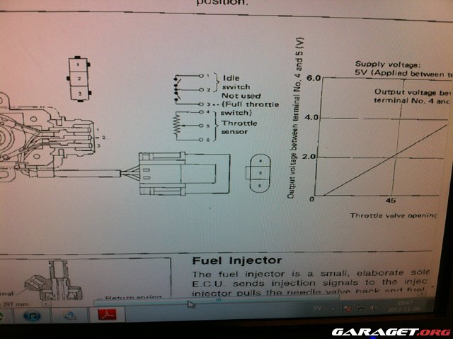

Här står ju att det går att läsa ut från 0-5volt mellan stift 4och 5 min tpskontakt sitter ju på 1,2 och 3 som ser ut att gå till samma inne i den.
EDIT: Jag e så korkad det står ju 1,2 är till idle och 4,5 och 6 ska va tps .... jag snöade in mig på hur kontakten såg ut till den som följde med sprutet, tänkte inte på att bilen va byggd av små pilliga japaner.

Angående req fuel ser det ut så här: https://www1.garaget.org/gallery/images/27/26170/26170-051ed2faa826ac693b6940e500fc4111.jpg
Och blir så här: https://www1.garaget.org/gallery/images/27/26170/26170-907f53b1f793ae7e38fee1bc72f5f022.jpg
Injector ska väl stå på Port type och inte trottelbody för det är väl förgasare?

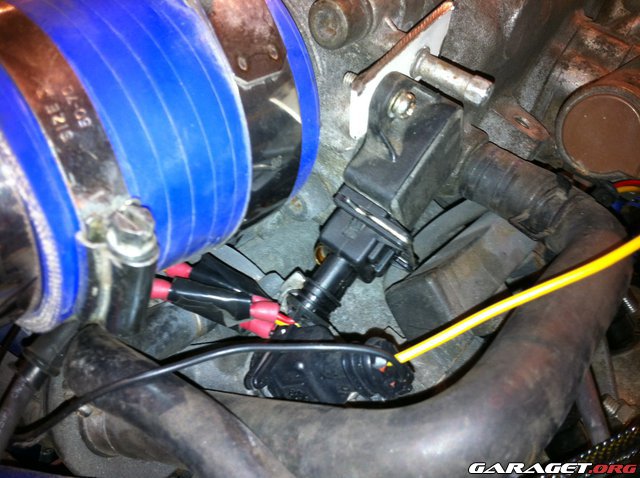

Jaha ja lite jobb blev det gjort igår ändå.
Jag började då med det lättaste... som visade sig bli det svåraste, försökte ju koppla in denna där jävvla TPSgivaren.
Alltså hur svårt ska det vara
1 stift ska vara signal
1 stift ska vara Vref 5v
1 stift ska vara jord.
Enkelt eller, nä det va det inte jag har gjort som guiderna på forumen säger hur man hittar viklet stift som är vad men får inte liv i den.
Jag har hur jag än kopplat de tre stiften rätt eller fel omvänt polaritet eller inte så får jag closed trottle värde 3
och vid wideopen 3
Enda gången som mätaren i tunerstudio reagerade va när jag koppla in en kabel på s4 på reläkortet ( den sitter precis bredvid vref och jag va gött trött på allt då)
Då fick mätarn spel och visade 26200 nåt sånt. Jag fattar helt ärligt ingenting. Har testat nissan orginal som satt där men även plockat bort den och provat med en tps från 850 boschnr som slutar på 001 och denna ska funka med megaskvätt.https://www1.garaget.org/gallery/images/27/26170/26170-6adbb315f077962d4fcca01fc51f7f00.jpg
Känns nästan som nåt inte funkar som det ska på reläkortet???

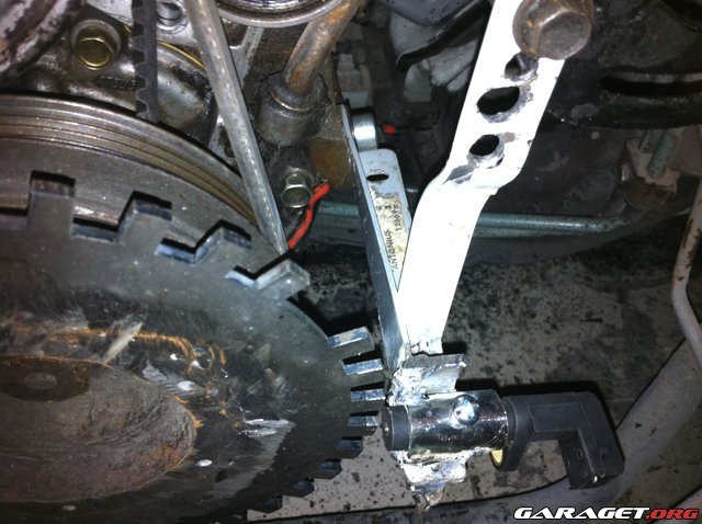

Så till goda nyheter då jag har lyckats hitta varvtalssignal yeeeea!!!
Med tanke på hur jag fäste triggerhjulet på remskivan så var jag skeptisk till att det skulle funka öht.
Men jag tog bort vrgivaren och ersatte med en bult som jag satte väldigt nära tänderna ca 1,0mm, körde runt för hand på veven och kollade och det gick fritt för alla tänder så jag körde på starten och det gick också fint.
Då var det dags att sätta tillbaka givaren på sin plats med då ca 1,0mm från tänderna, så vevade runt för hand och det var lugnt då kopplade jag in tändspolen och även bränslepumpen och provade starta..... inte ett liv från varvmätarn men då fick jag kika lite på forumen igen hur man justerar vrsignalen.

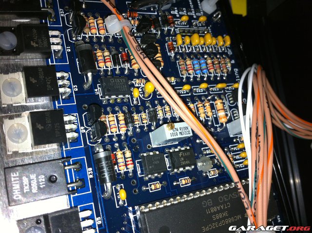

Det gör man då på 2 potensiometrar i boxen som vrids motsols tills man hör ett litet klick för varje varv ( jag hörde ingenting så körde på känsla smile )
Här är potten!!
https://www1.garaget.org/gallery/images/27/26170/26170-f1cbabcde9f4d35dc4acb9efa563fb54.jpg
Körde på starten igen och då jävlar var det fart på grejerna varvtal och dutycycle fladdrade som aldrig förr.

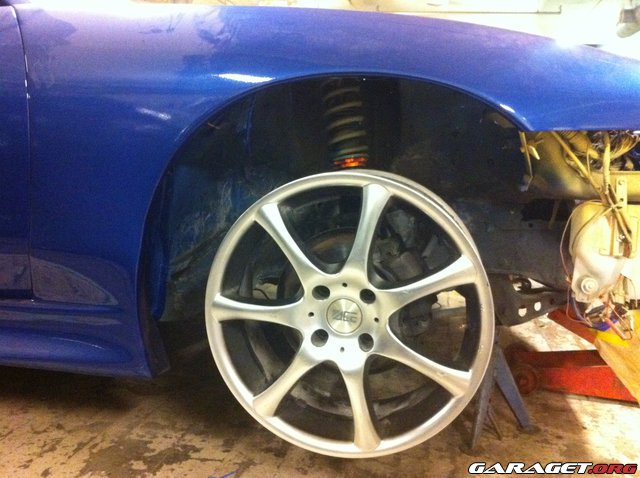

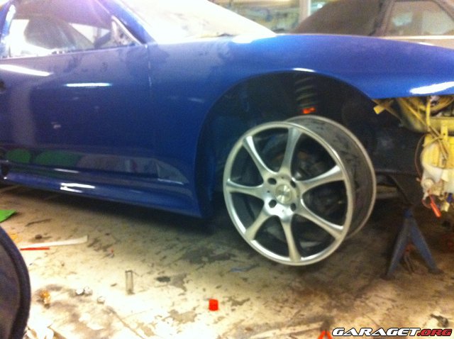

@ Robertfab: NU har det äntligen hänt jag har motionerat bromsarna fram så bilen rullar fritt igen......
Till att börja med en bild på mina tänkta fälgar när bilen är lackad.
Det är dessa jag då funderar på att lacka vita men har inte bestämt mig än riktigt.
https://www1.garaget.org/gallery/images/27/26170/26170-e7bebafbcf5f1062a17f80e1c0991f52.jpg
De är lite skavda på ekrarna men inga direkta kantstötningar, jag har inte råd med nya fälgar så det kan vi glömma men får höra med crille om lack på dessa.
https://www1.garaget.org/gallery/images/27/26170/26170-574422e14dcf8b9a72d7024cdfddc5ff.jpg

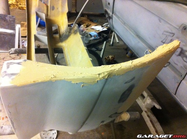

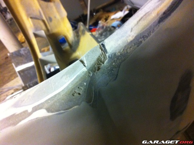

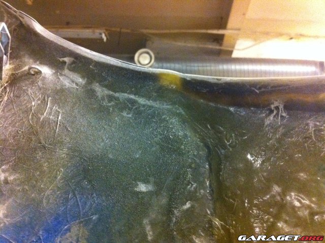

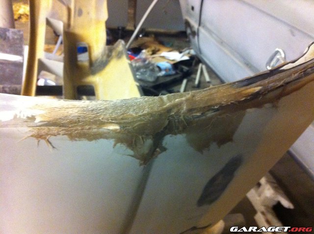

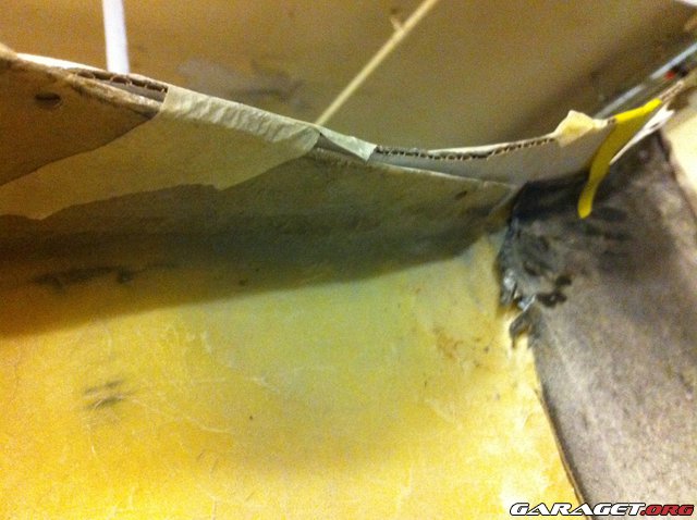

Ännu en otippad sak, jag har börjat fixa till fronten, där det är ljusare det är hålet som lagats med glasfiber.
https://www1.garaget.org/gallery/images/27/26170/26170-fb5a615079e405a5f95f9b2e8e1e2d12.jpg
Så ser det ut när allt överblivet kapats bort.
https://www1.garaget.org/gallery/images/27/26170/26170-3945f5d5c31957146dd7765c19ea345c.jpg

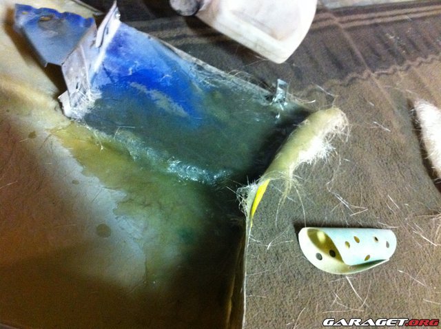

På med glasfiberspackel.
https://www1.garaget.org/gallery/images/27/26170/26170-d1c8e365d15648d0f1e17436cee52901.jpg
Så här ser det ut i skrivande stund på ena sidan andra ska fortfarande plastas först och sen få samma behandling.
https://www1.garaget.org/gallery/images/27/26170/26170-0f42099373b02f38a6be42559a72da0e.jpg
Andra sidan är preppad för glasfiber.
https://www1.garaget.org/gallery/images/27/26170/26170-72869a0e0d349ae3f9ecec8829749c80.jpg
