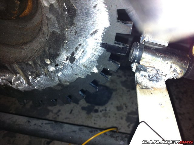

Men när jag fick hjälp att stroba tändningen var den åt helvete fel, först tände den på ettans cylinder där missing tooth sitter altså 90 grader innan övredödläge. Försökte ändra lite med triggerangle i sprutet men det verkade inte hjälpa.
Jag fick nu även reda på av christian ( sutt) att mitt fina triggerhjul satt lite skevt på remhjulet så jag tog loss allt igen och la det på bänken och rättade till det med släggan.
Tillbaka med grejerna och vi försökte på nytt wrrrrrrrr ...Host wrrrr.....??? Vi tyckte vi hörde bilen hosta till lite men det var allt.

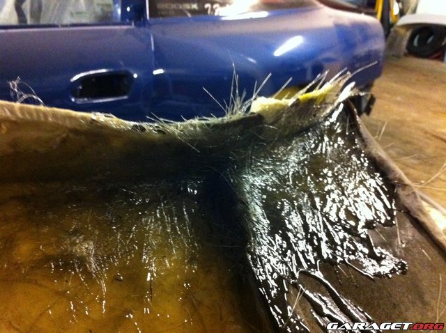

Det som gick framåt då det var ju arbetet med fronten, med Crilles frånvaro gav jag mig på att plasta själv.
Får väl hoppas på att det härdat ordentligt trots att det är så kallt i garaget.

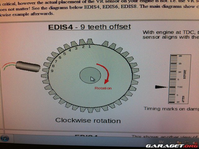

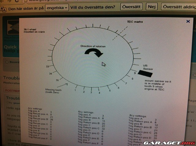

Jag undrar om jag gjort rätt med min vrgivare om man kollar på denna bilden.
Mitt har jag satt med missing tooth 180 grader före övre dödpunkt enligt en bild jag inte hittar just nu. och min sensor sitter 90 grader innan missing tooth.
https://www1.garaget.org/gallery/images/27/26170/26170-ad73dbed16159ad9dd7382c177f21be2.jpg
Och här är nåt jag hitta på nätet. Här sitter ju missing tooth på övre dödpunkt och sensor 90 grader innan
https://www1.garaget.org/gallery/images/27/26170/26170-9d274f6b55f4cc4f3e8b3d3ec950c59c.jpg
Varför är det olika blir knasig vad är rätt.
Peter hjälp!!!

Ja, men det är ju samma. Bara att den är vriden och att tdc markeringen sitter nån annanstans.
Markeringen för tdc kan ju sitta var som helst bara den är synkad så att vr-sensor är 90 grader efter missing tooth när motor står i tdc.
Dvs, tdc kommer automatiskt att hamna 180 grader från missing tooth om du har satt givare 90 grader efter missing tooth när motorn står i tdc.

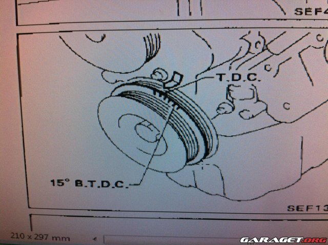

Jag har det så här:
Första markeringen är -5 grader sen 0 , 5 , 10 , 15 och 20
https://www1.garaget.org/gallery/images/27/26170/26170-6d88457265b60054af347e08e06abada.jpg
Jag satte ju fixed angle till 10 grader i sprutet för att kunna stroba motorn på 10 grader så att det stämmer i verkligheten med vad sprutet säger.... eller gör man på annat sätt??

Ja, om du använder vanlig strobelampa så måste tändningen vara fixerad vid samma gradtal som man läser av på remskiva/svänghjul eller var man nu läser av.
Sen när du strobar in så använder du trigger wizard och trycker + eller - tills tunerstudio visar samma förtändning som strobelampan. Glöm inte SPARA efteråt big_smile
