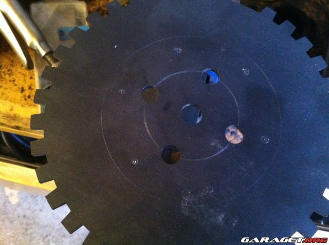

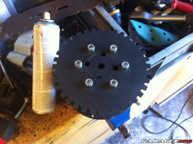

Här har vi den nya triggerskivan med markerat för 6 st hål i en cirkel.
https://www1.garaget.org/gallery/images/27/26170/26170-d0a7f940c9bc03c456bf6e35b449cf65.jpg

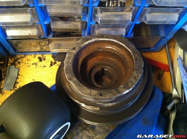

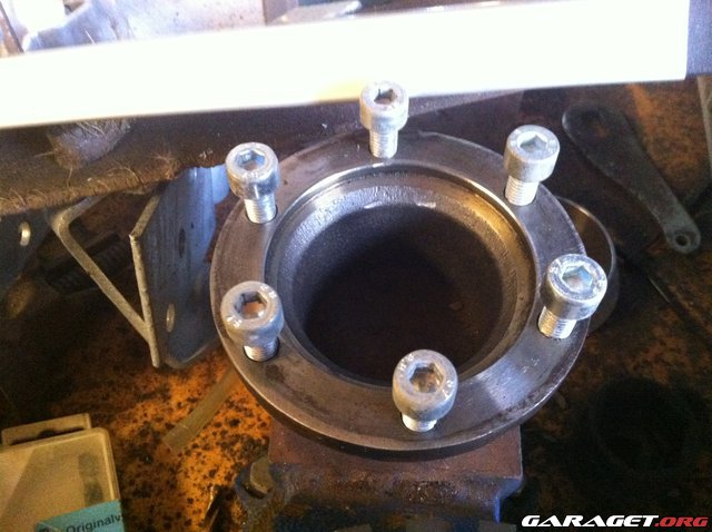

Här är då den biten som triggerskivan ska fästas på.
https://www1.garaget.org/gallery/images/27/26170/26170-14d3ae70d6dc35297e5c60c0f009dfc8.jpg
Den ser ju lite roligare ut nu än innan all rost och skit.
https://www1.garaget.org/gallery/images/27/26170/26170-37af7c3b26dc75d8c8735078e34d02a4.jpg
Den biten med 6 hål är tänkt ska sänkas ner i mitten på remhjulet och punktas fast.
Det behöver planas på ovansidan bara.
https://www1.garaget.org/gallery/images/27/26170/26170-d06abfc87db6a061ab1669dff4e39d1a.jpg
Borrat hålen i triggern.
https://www1.garaget.org/gallery/images/27/26170/26170-ccf64d55335b021dfc08221c361f3d2e.jpg

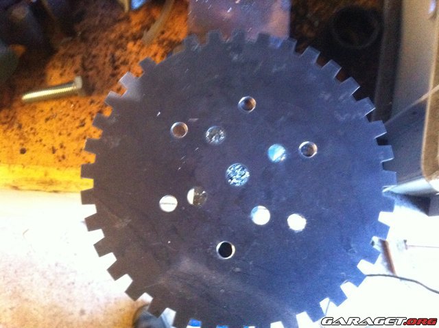

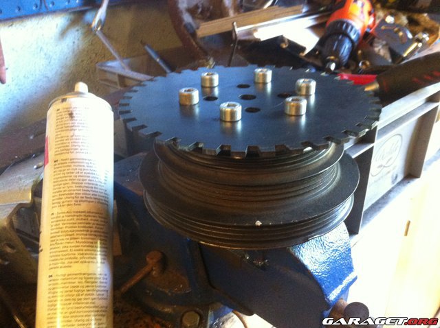

Så ska det se ut när det är färdigt. Den ligger bara på plats nu men triggern är bultad fast.
Så behöver alltså plana remhjulet en aning, sen får vi se hur det blir med allt på plats. Funkar inte detta så är nästa plan att fräsa ur triggerskivan så det blir  som exemplet ovan där den sitter som en krans runt remhjulet på ac-remmens plats.
https://www1.garaget.org/gallery/images/27/26170/26170-db6dac1adfc762f3147c751e3857671f.jpg

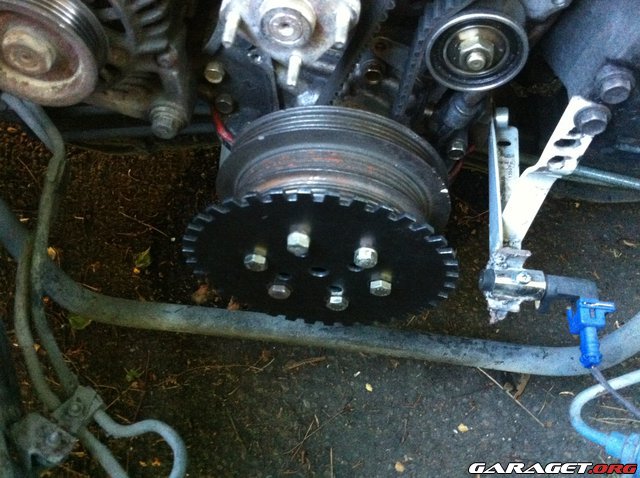

Lite skillnad från innan.

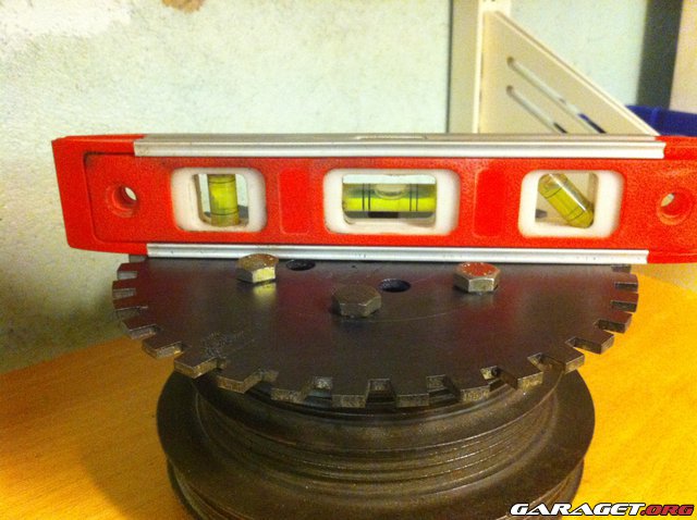

Har jobbat lite igen.
Först fick jag byta bultarna då de var för långa. Sen behöver triggerhjulets centrum borras upp så centrumbulten till veven får plats där.
https://www1.garaget.org/gallery/images/27/26170/26170-978efcec3d7099f48cc50a2bf3e5222d.jpg

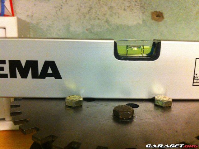

Letade upp ett lämpligt ställe som var plant och fint, och givetvis fanns en bra hylla som jag monterat som var vågrät. ( ja Robert det är sant )

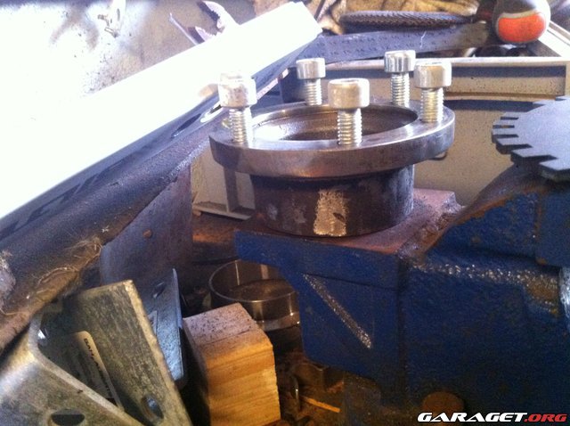

https://www1.garaget.org/gallery/images/27/26170/26170-41329dcb5a018846d7a3c1fcf9d0a902.jpg

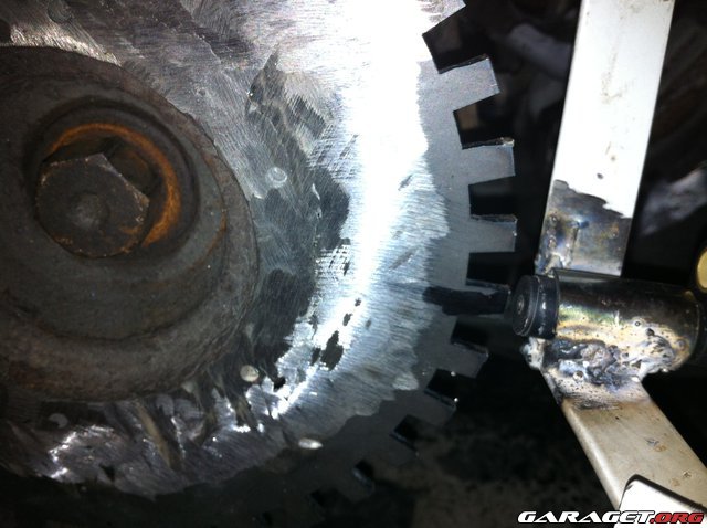

Så efter mycket mätande och lite svetsning, lite bryta loss svetsa på nytt, lägga distans för att komma rätt och svetsa mera så är jag  rätt nöjd över min skapelse.
https://www1.garaget.org/gallery/images/27/26170/26170-44ce7c710c332e27f96338cdc6fe0da0.jpg

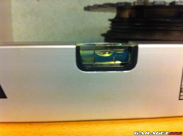

Testade med olika vattenpass och blev bra med båda.
https://www1.garaget.org/gallery/images/27/26170/26170-bfdd4adc49dbd53025d4e25e6f2e36b0.jpg
Det jag gjort nu är då att centrera den delen med 6 hål i mitten av remhjulet och svetsat fast på några ställen, jag kollade med vattenpasset så det blev plant.
Sen har jag då gjort hålen i triggerskivan större än bultarna kräver för att kunna justera den lite axialt med.
Kontrollmätt med skjutmåttet från mellan tänderna på triggerskivan och in mot centrum och där slutade jag igår.
Så idag om vädret vill så ska jag testa hur det blir på motorn, blir detta centrerat och bra ska jag bara bygga nytt fäste till vrgivaren och vi är good to go igen.
Sen funkar detta klockrent så ska jag stolt säga Jajjemän jag har gjort allt jobb själv, alltså behövde ingen svarv även om det hade underlättat en hel del.
Men det är roligare att tillverka grejer själv med små medel. Skiter det sig så får jag ta svansen mellan benen och leta mekanisk verkstad i närheten.

nice... smile hur nära ska givaren sitta ?
kanske får bygga ett skydd under ? känns som givare sitter lite utsatt där
tack till:
www.MBSCA.com
1 702 Inlägg
31 maj 2013
#917
ca 0.75-1.5 mm är avståndet som rekommenderas.
Det skulle ju vara om nåt kommer underifrån och studsar upp på givaren, annars är den rätt skyddad.
