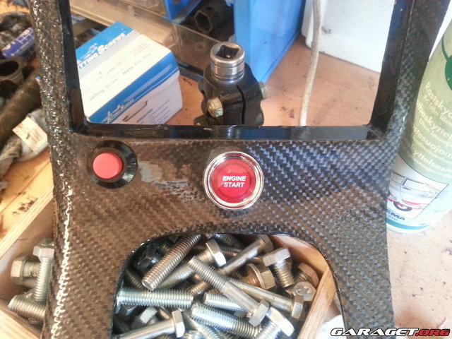

Lite semestermek:
Stereon på plats?
https://www1.garaget.org/gallery/images/27/26170/26170-608cc5a75f801e06451f64b5be9cd47d.jpg
Tommy Out.
däcksparkare
1 046 Inlägg
14 augusti 2013
#948
kolfiber.. the real deal också! big_smile

Ja det är faktiskt " riktig" kolfiber draperad men ändå.
Tommy Out.
2 564 Inlägg
14 augusti 2013
#950
ändå riktig tongue snyggt är det smile

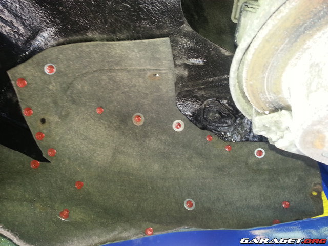

Jag har nu fått tag i en halvkass dator som jag lyckades få laddat upp ett gäng bilder i.
Så det finns mycket mer som kommer.

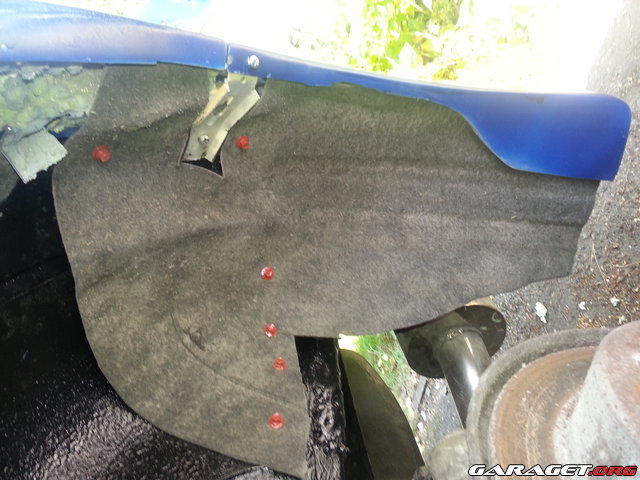

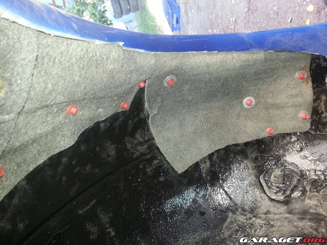

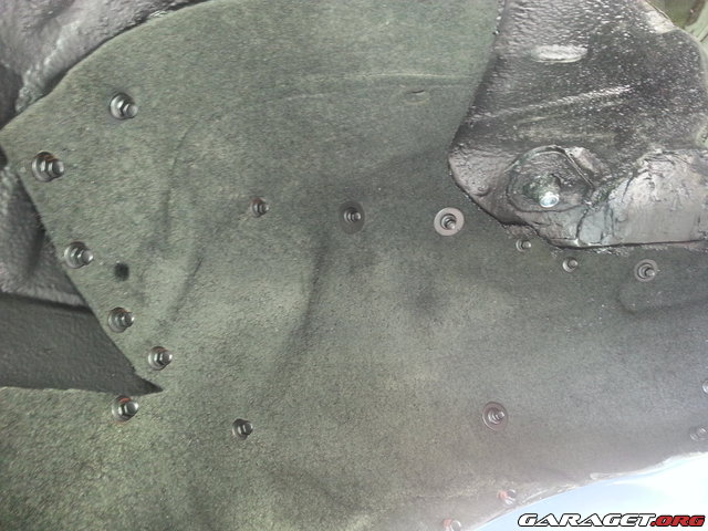

Det här är hjulhusmatta från en ford focus som jag fick klippa till för att passa nissans hjulhus och det är nu tätt bakom bakhjulen så det är bara att burna på. Innan var det öppet rakt in till bagaget pga okunskap vid kapning av orginal bakskärmar så där lärde jag mig en sak till.
https://www1.garaget.org/gallery/images/27/26170/26170-aa78e92f16cc73fdeba32b21d6a25cfe.jpg
Ser bättre ut än innan iaf och känns tryggare med.
https://www1.garaget.org/gallery/images/27/26170/26170-131dec9f38e9f64ff2d545457c496d18.jpg
Det är bara bakskärmarna som jag grejat med på dessa bilder.

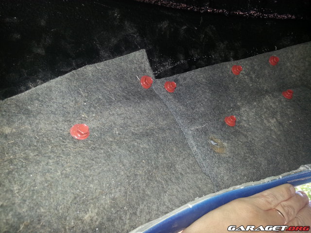

https://www1.garaget.org/gallery/images/27/26170/26170-b223b63fcd450ac013e10d4bfac02e1a.jpg
https://www1.garaget.org/gallery/images/27/26170/26170-55f4caaca190ae08218dab4b35a02f87.jpg
Mycket skruv gjorde det hårt och tätt.
https://www1.garaget.org/gallery/images/27/26170/26170-87676fa6818a45cf5dd17c0e7a8de68a.jpg
Såklart blev det snyggare när allt blev svart.

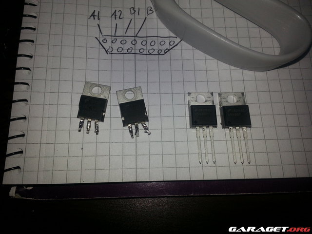

https://www1.garaget.org/gallery/images/27/26170/26170-bf3d5a58b1ff95f2e09c1ea960ab9df0.jpg
Gamla tändstegen bortlödda och nya på g.
https://www1.garaget.org/gallery/images/27/26170/26170-24874783dc36c60097bea9835fde262e.jpg

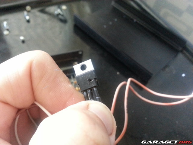

Så ser ett tändsteg ut som gått varmt.
https://www1.garaget.org/gallery/images/27/26170/26170-febb94922edef3cdae6ac2d29ce358c1.jpg

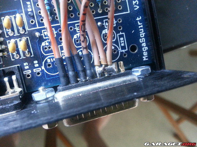

Om man kollar noga på tredje stiftet från vänster så är det svart och troligen utav den anledningen det inte funkade även med nya tändsteg på plats.
https://www1.garaget.org/gallery/images/27/26170/26170-6440e00d4689bff2d55599b67486e2cd.jpg

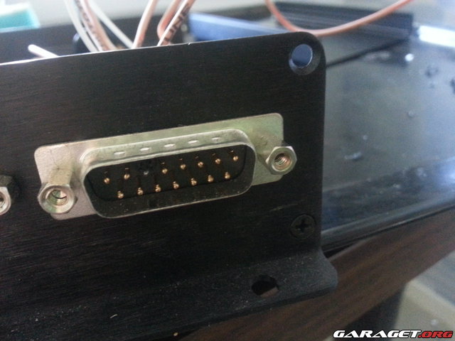

Samma här fast på insidan den kontakten tredje kabeln från vänster ser inte riktigt frisk ut.
https://www1.garaget.org/gallery/images/27/26170/26170-8e87ab0a2ff82f36c64f95b1f22eaf0a.jpg

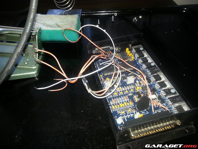

Som sagt ej i ordning men här håller min lödhjälpställning tag i grejerna så jag får två extra händer.
https://www1.garaget.org/gallery/images/27/26170/26170-2f5bb728c57e8ea4a86884ee9c274985.jpg

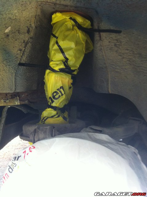

Då hoppar vi till hjulhusmattorna som de såg ut när jag tvättat dom och innan jag klippte till dom.
https://www1.garaget.org/gallery/images/27/26170/26170-a1d4365d6f72c0858c45c7c32d39a29b.jpg
Antar att det är från andra sidans hjulhus denna bilden är tagen på.
https://www1.garaget.org/gallery/images/27/26170/26170-f3c62744f146f5bfbb20a5a5244e012c.jpg

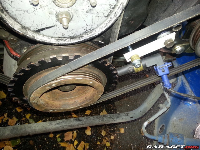

Nu har jag fixat triggerhjulet så det går spikrakt och wobblar ingenting men det var då nästa problem kom med trasiga tändsteg pga en felkoppling av mig såklart, jag har inte bara otur med detta projekt jag har även otur när jag försöker tänka med.
https://www1.garaget.org/gallery/images/27/26170/26170-b2314c9eeebccd99251ffdbd68eeca5c.jpg

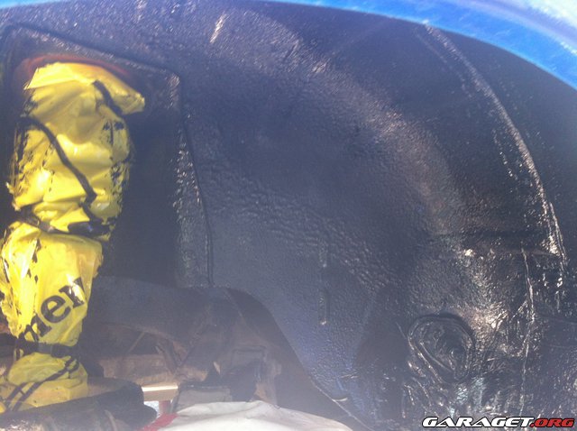

Jag passade även på att snygga till hjulhusen med svart blank tvåkomponents epoxifärg ( till båt egentligen).
Så här är förebild grått och trist.
https://www1.garaget.org/gallery/images/27/26170/26170-0ad888cab1f61d27c621b5412ef3c67c.jpg
Svart och snyggt. Jag gjorde detta i alla 4 hjulhusen.
https://www1.garaget.org/gallery/images/27/26170/26170-770cc84596a837a481f9e8a19db31479.jpg
Avslutar med en bild på den nya (begagnade ) turbon som jag fick skaffa.
Helt bolton allt arbete tog väl en timme.
https://www1.garaget.org/gallery/images/27/26170/26170-5a27e91dc3576f7bd9fe6e646b73157a.jpg
Ja när jag får ordning på fler bilder så kommer det mer inlägg, men i nuläget ville inte garaget ta emot mina bilder utan säger att de är för små vilket inte stämmer så vi får se hur det blir framöver.
Tommy Out.

Varför sätter du hjulhus mattor?
1 702 Inlägg
7 januari 2014
#958
u
Jo jag har breddningsskärmar bak i glasfiber som är inplastade i karossen.
Men det jag missade när det jobbet gjordes för typ 3år sedan är att man ska svetsa en ny hjulhuskant innan skärmen sätts dit.
Alltså miss av mig och det fanns alltså endast byggskum mellan karossplåten och breddningsskärm på insidan så jag kände att det behödes nåt mer som skyddar helt enkelt.
Det blev matta för det var lättast att få dit.
Min första ide som jag fått av c_lazer här på gorg det var att ta en vanlig tygmatta och senare pensla på polyester för extra stadga.
Men jag hittade dessa på skroten och klippte lite det är inget som syns när bilen står på hjulen igen och jag är nöjd att det blir tätt.
Tommy Out.

Jasså då förstår jag smile
