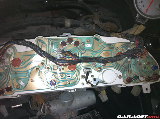

Då är det själva instrumentets tur att demonteras och det finns 3 små skruv, 2 av dem sitter i dom plastöron som syns på bilden en i varje nedre hörn och sen en skruv i mitten där uppe som synes.
Ett snabbt test för att se om själva mätaren fungerar och det är i mitt fall bränslemätaren som strulat.
Om man tittar på baksidan av mätarhuset på bilden så sitter det 3 små skruv i en triangel långt ut till höger och med tändning på så ska man jorda den skruven i mitten längst ner av dessa tre då ska mätaren börja röra sig.
Jag testade först på tempmätaren för den vet jag att den funkar och med jord på så gick den i topp snabbt som fan, då testade jag bränslemätaren och denna har en servofunktion så den går mycket saktare Men den gick ända upp även denna.

Ok då vet vi att mätaren funkar, dags att leta kabel och då är det bra att ha verkstadsmanualen till hands då man får reda på vilken kabel jag ska leta upp.
Sagt och gjort den jag kollar upp är en grön kabel med små korta grå linjer på men inte heldragna utan 5cm mellanrum, jaja tar nu fram favoritverktyget multimetern och "pingar" denna kabel mellan instrument ända bak till kontaktstycket till pumparmaturen och den är hel.
Nu får jag kolla var denna kabel tar vägen efter kontaktstycket mot armaturen då den väldigt lämpligt byter färg till gul.
Det är den 3:e kabeln uppifrån på bilden.

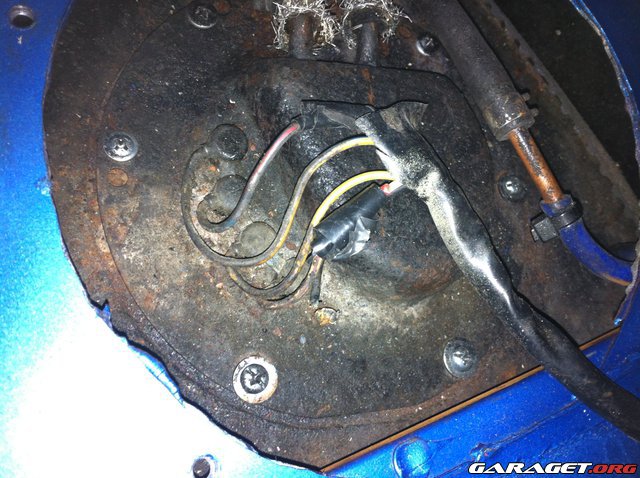

Sen på undersidan armaturen där pumpen och nivåmätaren sitter där byter den färg igen från gul till en liten klen grå kabel som är lödad på nivåmätaren så jag får mäta även där och då är jag helt säker på att signalen inte är bruten nånstans.
Men varför funkar inte mätaren då, ja det sitter en jordkabel fastlödd i locket på armaturen och den var helt av,då testa jag med att jorda för hand men inget händer mätarnålen rör sig inte.
Så jag får ta loss hela armaturen och löda på nytt så det är ok iaf sen får jag plugga mera på hur det hela ska funka med jordning och signal till nivågivaren.

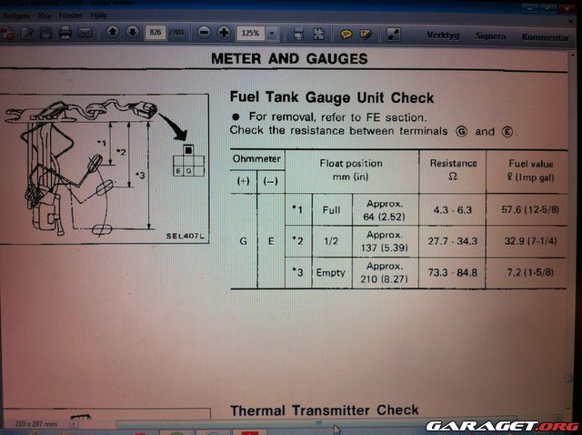

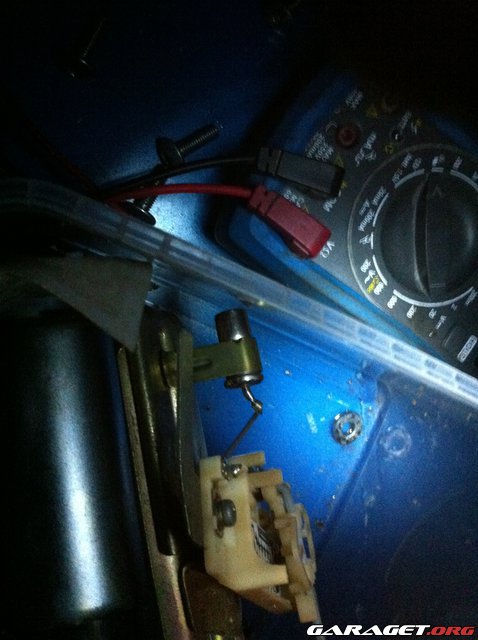

Kunde inte hålla mig så jag letade upp lite info och gick ut till garaget igen.
Som bilden då visar ska man mäta motstånd mellan två stift i kontaktstycket till armaturen och i detta fall var det mellan nivågivarens signalkabel och jord.
Först var det helt dött men ni minns kanske den kabeln som var helt av, jo det var ju jorden det så efter lödning så funkade det.
https://www1.garaget.org/gallery/images/27/26170/26170-058f6feea17cb838aa05fc38b2644a07.jpg

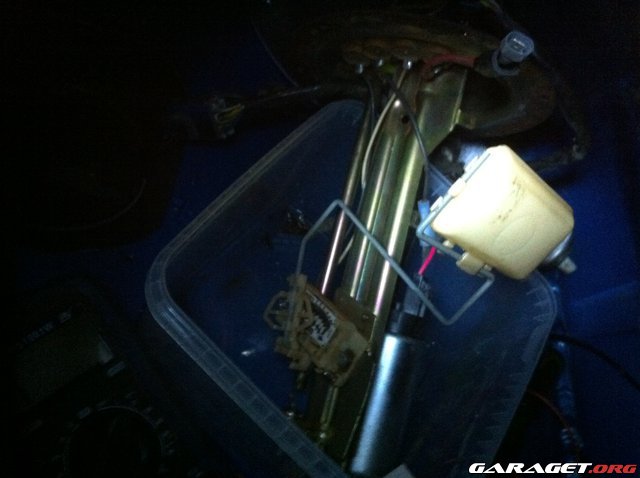

Här är själva armaturen och det är ju den plastsaken som avger nivån i tanken.
https://www1.garaget.org/gallery/images/27/26170/26170-a9dd825308605c1cfafdbda749c5fae2.jpg
Det stämde ganska bra med vad motståndet skulle vara vid full ,mitt respektive tom tank.
https://www1.garaget.org/gallery/images/27/26170/26170-f1b289beff009da05a05f766cc9e6834.jpg
Här är det nästan tom tank och då visade multimetern 71,nånting.
https://www1.garaget.org/gallery/images/27/26170/26170-1cf3df41e1ff0c38db7256731dcb8650.jpg
Så nu hann jag inte mer igår kväll men det är bara kvar att sätta tillbaka allt och kolla för nu ska det ju funka??

Jag lödde ju fast jordkabeln på armaturens lock och hittade även en ringkabelsko som satt på en svart kort kabel,denna var lös och det var ju en utav jordpunkterna till armaturen.
Så när det var gjort kopplade jag in allt igen och satte i armaturen i tanken men ingen reaktion på mätaren.
Ok då tog jag upp armaturen och satte nivågivaren i topp och då gick mätaren upp till strax över halv tank.

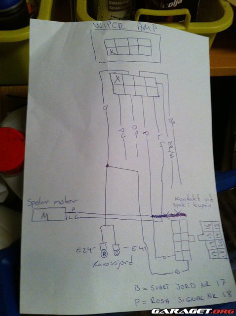

Jag började med punkt 2 på listan som var spolarpumpens funktion som jag vill ha på orginalspaken i kupén.
Jag fick ju ett bra tips här hur man får det att fungera men jag vill även veta hur.
Så in i verkstadsmanualen och leta lite, utav det jag hittade där så gjorde jag en förenklad version av elschemat.

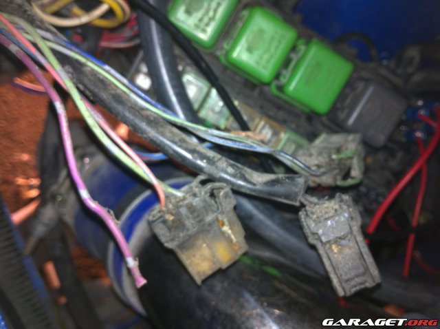

Det vi ser här är ju att kablarna jag ska använda är rosa och ljusgrön och att det är ljusgrön som jordas i kontaktstycket från spaken i kupén när den slås till på spolning.
https://www1.garaget.org/gallery/images/27/26170/26170-5c5775ab5b5a82f239e66c40620832bc.jpg
Här är den kontakten som ska användas rosa och ljusgrön, jag hade vart på nån lila kabel och skarvat till det och det blev inte rätt.
Men jag kollade med kära multimetern att det gick fram 12 volt i den kontakten när jag använde spaken och det funkade så jag skarvade spolarpumpens kablar med rosa och grön och allt funkade.
Nu har det vart minusgrader ett tag och spolarmunstyckena var lite frusna men det kom vätska ända upp i slangen iaf så det ordnar sig.
Alltså punkt 2 klar.

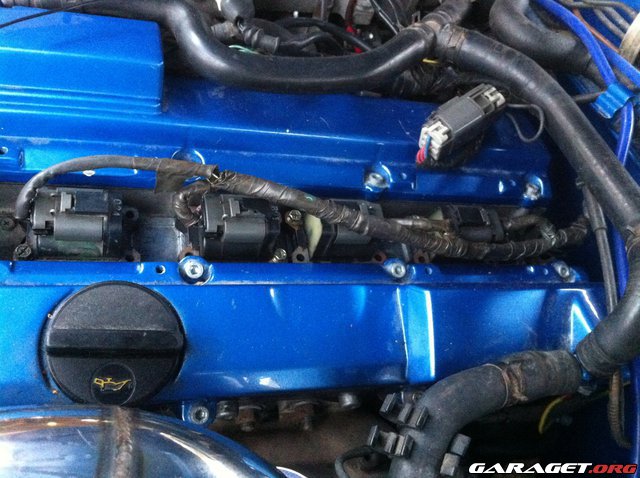

Det har ju strulat med antingen stift eller tändspole och i morse gick han på 2 av 4 cylindrar så jag gjorde mitt vanliga test : kollat så alla ledningar är hela till spridare och tändspolar från styrboxen.
Allt verkar va ok där och iom detta så hittade jag vilken spridarkontakt som ska vara till vilken cylinder för det är inte alltid självklart på detta kablage.
Så startar vi igen och då gick ettan och tvåan endast, så ur med tändstift och spolar för att kolla gnistan.
Vilket gav följande att två stift funkade på alla spolar utan en, så då bytte jag den och är i skrivande stund och handlar nya stift.
Jag har innan haft Ngk bcpr7es, men efter lite forskning på nätet så rekommenderas ngk bcpr7es-11 så det har jag köpt nu.
Här är tändspolarna på väg upp.
https://www1.garaget.org/gallery/images/27/26170/26170-599a2fa707dd6265d11310240115b9be.jpg

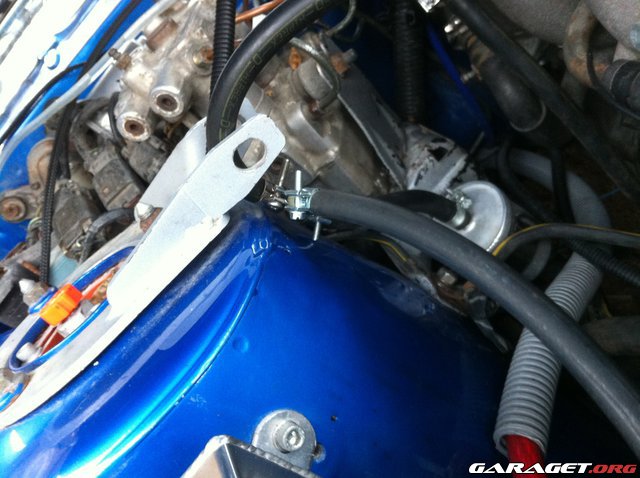

Tänkte visa min bränsletrycksmätare som sitter mellan filter och motor.
https://www1.garaget.org/gallery/images/27/26170/26170-05f070e6fde7164af6c0d07a746305e3.jpg
https://www1.garaget.org/gallery/images/27/26170/26170-d833022d6f7f98fb754ea740dd57078b.jpg

Gött då kör vi eller...? Nä gick bara på tre sillburkar men det är bara att felsöka vidare, vilket jag är expert på vid det här laget.
Jag hade ju tidigare kontrollerat signalkabeln mellan box och spridarkontakt och där var det glapp så det fixade jag och kollade även nu att det var helt vilket det var.
Men tanken slog mig då att kolla den andra kabeln medans bilen var igång för det ska komma pulser med 12 volt då.
Jag fick typ 0,87 volt på den så jag ryckte snabbt ut 2:ans spridarkontakt och där var det 12 volt.
Så det var bara att klippa bort orginalkontakten och sätta dit en av spridarkontakterna som jag hade till det andra sprutet.
Nu äntligen gick bilfan på alla cylindrar och jag måste säga att det var en egendomlig känsla.
