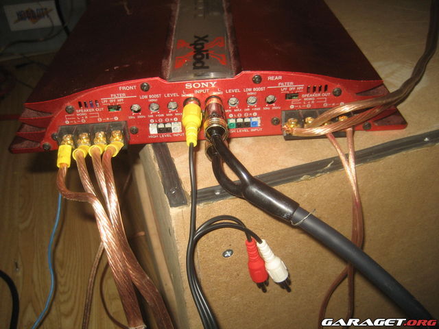

Så nu har ja fixat det, men har ett nytt problem.
Att det inte kommer ut nåt ljud.
stereon spelar ser man och slutsteget funkar men är lite osäker på kablar emellan slutstget och stereon nu.
https://www1.garaget.org/gallery/archive/118967/677406_js1nu4.jpg
stereon
https://www1.garaget.org/gallery/archive/118967/677408_ouzd8n.jpg
21 761 Inlägg
4 juni 2009
Kommer det inte något ljud alls, inte i någon högtalare?
Den där kabeln med gul kontakt, varför har du dragit den mellan stereo och slutsteg?
