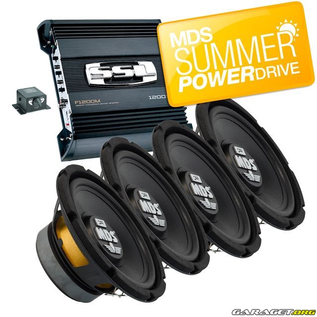

har tittat in detta till hatthyllan i min 740sedan tror det skulle bli ganksa häftigt någon som har erfarenhet av detta paket?
667 Inlägg
7 juni 2009
https://www1.garaget.org/gallery/archive/82208/679624_fkljwg.jpg
detta paket är det!

Det blir inte mycket effekt per bas, plus att basarna inte är så kraftiga. Men vet inte, kan säkert va värt pengarna!
4 693 Inlägg
7 juni 2009
Om du bygger en låda under hatthyllan då kommer nog det pumpa på rätt bra. Men sätter du dom bara OA där så blir det nog inget att hurra över.
Booyakasha!
547 Inlägg
7 juni 2009
Det steget är avsäkrat till 25A, så du kan räkna med ca 160wrms, alltså får basarna ca 40 watt styck.. Så du kan ju räkna med att det inte spelar speciellt bra...
En liten offtopic:
Saxat från mds.se:
Ett paket med hela 4st 8" basar (4x20cm2 = 80cm2 konarea!) och ett 1200W slutsteg från SSL. Kombinationen ger trots det blygsamma priset överaskande höga nivåer av djup- och snärtbas med bra tryck. Valfri baslåda kan byggas (ritningar följer med) eller så kan monteringen ske direkt i hatthyllan. Först till kvarn gäller!
En 8" bas har en konarea på 314cm2, alla 4 har en konarea på 1256 cm2.. Man börjar verkligen ifrågasätta kompetensen hos mds.

Så efter att läst era kommentarer är det inget att satsa på? vill ha basar i hatthyllan inga 69or så kan någon tipsa om något bättre paket?

Basarna är på 160wrms och 2x4ohm, steget ger 4x160wrms i 2 ohm.. Vid 12v dessutom, så det borde räcka.
Paralellkoppla spolarna skillt på varje bas och driv dem på varsin kanal.
