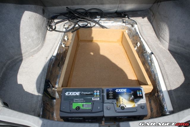

Då är lådan påbörjad, räknar med +30 liter. Den byggs i 22mm MDF. Har botten och väggarna klara nu. I veckan kommer jag fräsa en monteringsring då jag tyvärr måste dra ner på kostnaderna lite, så får det bli så istället för rostfritt.
Inga bilder ikväll, det får vänta tills imorgon. Förhoppningsvis kan jag även lägga upp en bild på instrumentbrädan då också wink Sa att det inte var någon brådska med den men igår kväll fick jag en förhandstitt på ett till synes färdigt objekt via mms, bara några timmar efter jag lämnat brädan. Snabba ryck på akfdesign.se

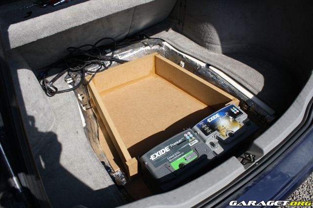

Lite bilder från gårdagens arbete. Brädan har jag ej fått bilder på ännu sad
https://www1.garaget.org/gallery/archive/7438/698342_d39vrb.jpg
baslådan påbörjad
https://www1.garaget.org/gallery/archive/7438/698343_fxmxpp.jpg
https://www1.garaget.org/gallery/archive/7438/698344_pbmboz.jpg
Lite skruv som hjälper limmet.

Om jag bara limmar på ett platt lock nu blir den på 30 liter. Det kommer att stämma ganska bra då jag kommer att höja upp basen lite för att få en vinkel på den, samt internstaga och dämpa med DLS Maxdamper. 28 liter skall RW12" ha. Testar den med 30 liter, eventuellt minskar jag ner med en kloss om det behövs.
Mvh Andreas

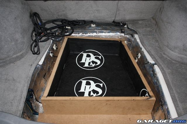

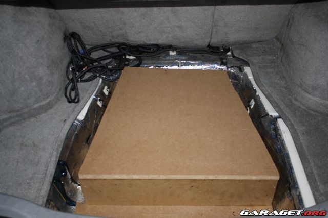

Har inte fått gjort så mycket idag sad Dämpat baslådans insida och sågat ut ovansidan. Imorgon ska jag börja måtta upp "golvet" runt baslådan så jag kan börja märka ut exakt hur stegen skall ligga. Känns som det kluriga börjar nu. Orka ligga och klippa klistra med pappkartong sad, har som tur är mina gamla sidopaneler att utgå ifrån, men det kommer ändå bli massa tråkigt jobb.. Någon som vill låna ut en praktikant? big_smile
https://www1.garaget.org/gallery/archive/7438/698753_1rncqt.jpg
max damper i baslådan.
https://www1.garaget.org/gallery/archive/7438/698756_g9m23i.jpg
ovansida av baslåda.

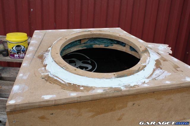

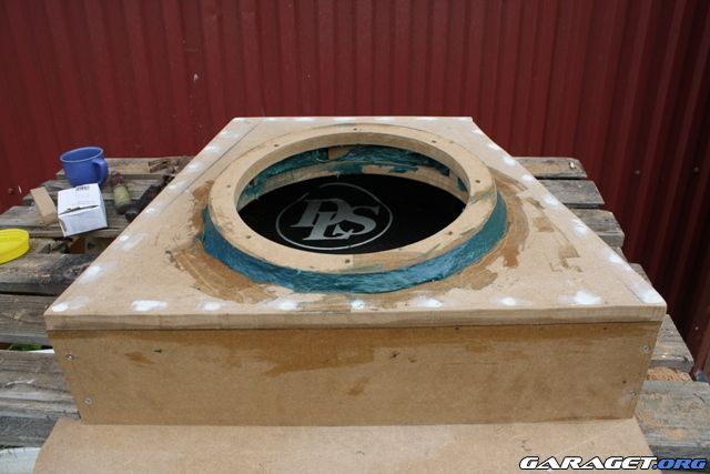

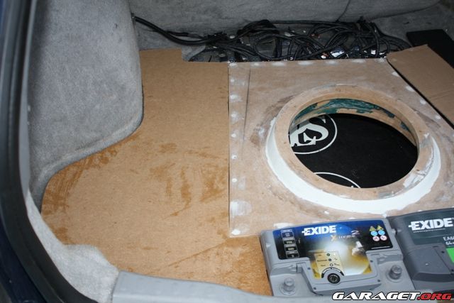

Har fräst en monteringsring till basen, den sitter något vinklad mot bakluckan. M5 islagsmuttrar, tog M6 först men gjorde bort mig så den första ringen sprack, kändes surt. Baslådan kommer inte synas sen när allt är klart, det kommer en cover över allting, dock vill jag att det ska se snyggt ut såklart även när man lyfter av covern, även om det inte kommer att finnas någon anledning till den över baslådan.
https://www1.garaget.org/gallery/archive/7438/701126_3ww96y.jpg
spacklat upp en vinklad monteringsring.

https://www1.garaget.org/gallery/archive/7438/701127_e5fcme.jpg
börjat finspackla
Numera Saab 9-5 Aero -00

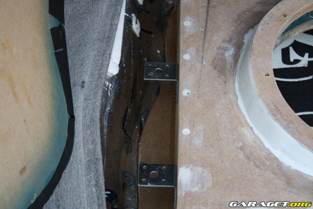

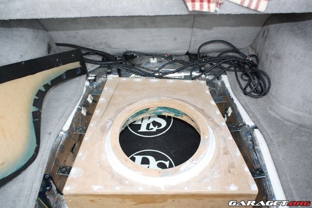

Tagit en paus i slipandet och monterat lite vinkelhakar på baslådan så golvet går i linje med denne. Imorgon startar det roliga med att måtta in med kartongbitar. När detta är gjort blir allt klätt med vinyl, fixar lite aluminiumlister och kan börja montera slutsteg och processor så kablarna kan kapas till i rätt längder.
https://www1.garaget.org/gallery/archive/7438/701249_ejedt7.jpg
vinkelhakar till golvet
https://www1.garaget.org/gallery/archive/7438/701250_plrhcg.jpg

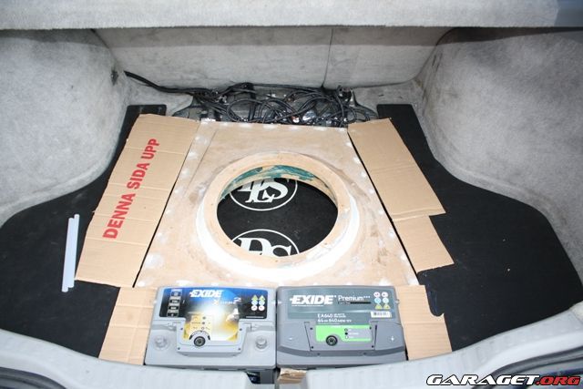

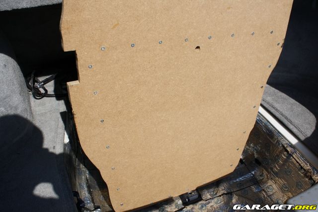

Har inte fått gjort så himlans mycket idag. Vart på Elfa och köpt kabelmärkning och på Bauhaus och köpt en 12mm och en 16mm MDF skiva. Helt sjukt att det är dubbelt så dyrt på en vanlig trähandel jämfört med bauhaus och liknande. 470kr ville kungälvs trä ha för en 16mm.
Innan regnet kom han jag iaf kapa ut ena sidan av golvet. Inte perfekt, hade inte räknat med det heller med en sticksåg, billig sådan dessutom. Men det är ingenting som inte går att ordna med slipmusen.
https://www1.garaget.org/gallery/archive/7438/702452_7k6sbh.jpg
lappat ihop golvet med papp.
https://www1.garaget.org/gallery/archive/7438/702454_3nnnsd.jpg
ena sågan utkapad. Slipmusen fixar till det som inte blev perfekt.
Längst bak mot ryggstödet kommer jag senare kapa bort lite så jag får en rak linje att lägga "bakstycket" av golvet på. Nu i efterhand ångrar jag mig lite att jag inte sågade bottenplattan rakt så den bakre väggen kunde göras rakt. Men det är ingenting som vare sig kommer att synas eller spela någon roll.
