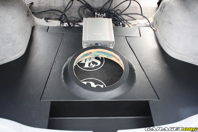

Orkar knappt ens kommentera. raderat text jag skrivit 2 ggr nu. Eftersom jag har stadiga lådor i dörrarna så går midbasen djupt nog för att baksub ska fungerar kanon, dock är frontsub att föredra då det kan bli enklare att få till det. Men INTE på 10 liter, kommer aldrig gå djupt nog.
ON TOPIC:
Klätt delar av golvet med svart vinyl nu, har baslådan kvar men det finns lite slipjobb kvar innan den duger att kläs och monteras ( idag wink ). Har bokat in en polare och en stor lokal på söndag då vi ska riva ur hela bilen, byta instrumentbräda och kablar, samt dämpa taket ordentligt och torpedväggen.
Om allt flyter på bra kommer bilen att lira innan nästa helg, då jag jobbar sad Sedan skall jag bygga covers som antagligen kommer att ta lite tid, men förhoppningsvis kan de sitta på sin plats den 1:e Augusti på Mantorp.

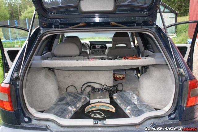

https://www1.garaget.org/gallery/archive/7438/707051_fc5p6e.jpg
Golvet klart. Skarvarna kommer ej synas sen.

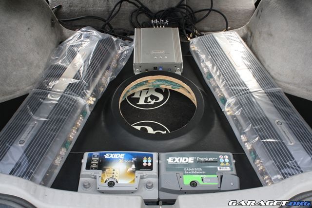

https://www1.garaget.org/gallery/archive/7438/707053_pbhpd7.jpg

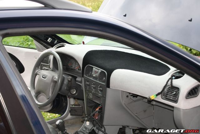

placerar ut produkterna igen för att trippelkolla.
https://www1.garaget.org/gallery/archive/7438/707054_uzlvu1.jpg

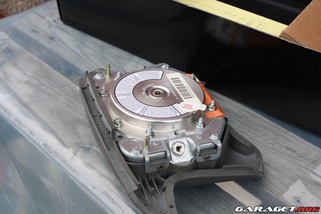

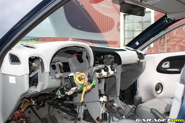

Airbag. Var gott nervös då jag inte gillar att pilla med sånt.

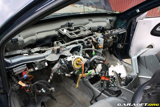

https://www1.garaget.org/gallery/archive/7438/707055_e6hqsc.jpg

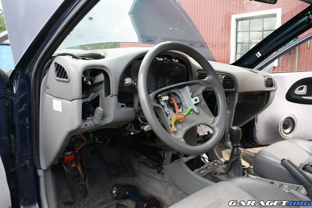

börjat plocka isär instrumentbrädan.
https://www1.garaget.org/gallery/archive/7438/707056_rub856.jpg
NAEEJ. Så här vill man INTE att det ska se ut när man har plockat isär halva bilen utomhus.
https://www1.garaget.org/gallery/archive/7438/707059_usumvi.jpg

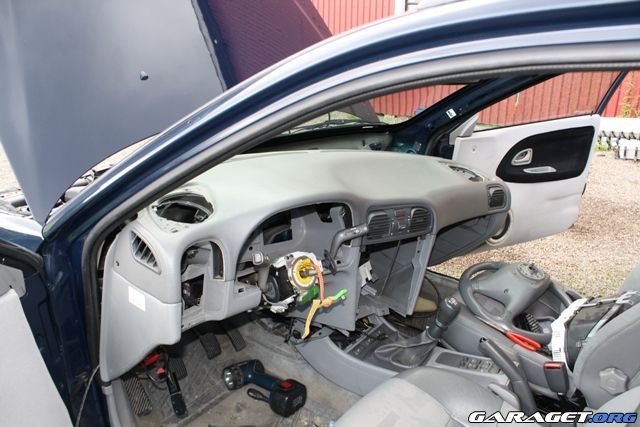

börjar bli lite rörigt.
https://www1.garaget.org/gallery/archive/7438/707060_3xnh90.jpg
Kommer jag få ihop det igen????

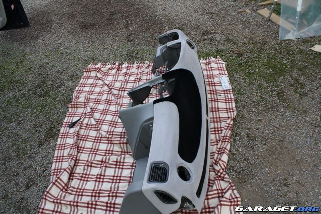

https://www1.garaget.org/gallery/archive/7438/707061_jz0y0b.jpg
Nya brädan

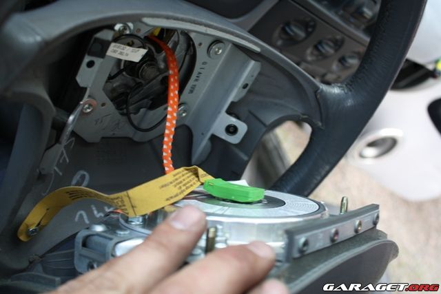

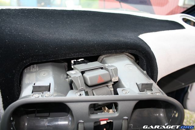

Smart konstruktion VOLVO!!! insatsen med varningsblinkersen satt punktsmält ihop med panelen.
https://www1.garaget.org/gallery/archive/7438/707069_hqcnb5.jpg
Ansiktet på avstånd när jag pillar med detta.

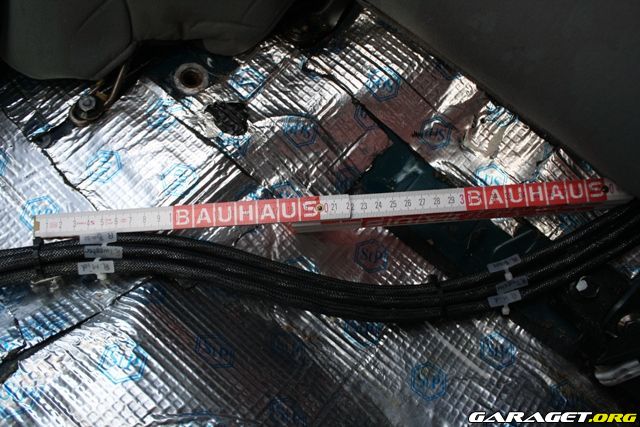

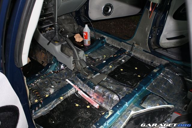

Då har jag rivit ur inredningen idag och börjat byta kablar. Är helt slut nu. Lite småfix kvar med uppmärkning och fastsättning samt dokumentation efter jag städat bilen. Behöver bilen imorgon efter lunch så jag får gå upp i tid och dra igång imorgon. Hade velat dämpa lite till då jag har fått hem en hel del dämpmaterial, men det får jag nog ta en annan gång.

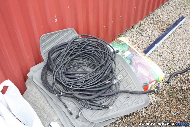

https://www1.garaget.org/gallery/archive/7438/708228_cgam5x.jpg
Ut med det gamla -
https://www1.garaget.org/gallery/archive/7438/708229_lvf25i.jpg

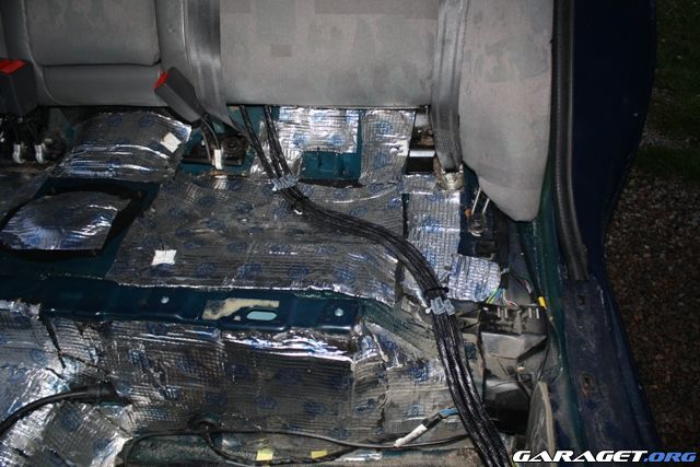

och in med det nya. uppmärkning samt fastsättning ca var 30:e cm
https://www1.garaget.org/gallery/archive/7438/708230_o9zsdr.jpg
snyggt och prydligt.
https://www1.garaget.org/gallery/archive/7438/708232_xq8se8.jpg

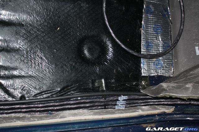

högtalarkablar
https://www1.garaget.org/gallery/archive/7438/708234_pz03zx.jpg
översikt. Ryggen har sagt sitt, mörkt som fasiken ute och insekterna invaderar.
