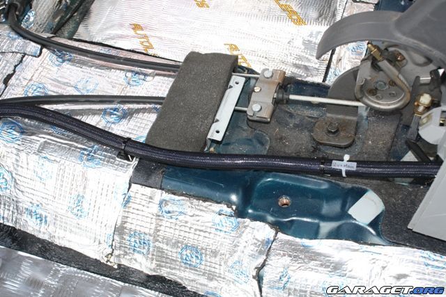

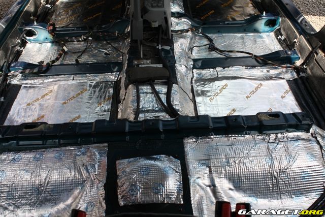

Då vart kabeldragningen så gått som klar, endast ut i dörrarna, samt skuffen kvar.
https://www1.garaget.org/gallery/archive/7438/708695_p0it7s.jpg
Strömkabeln går i mitten.
https://www1.garaget.org/gallery/archive/7438/708696_pyoyvc.jpg

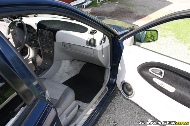

Fick lagt några ark utav Autoleads dämpmatta också. Nu ligger dubbla lager på fotplatserna.
https://www1.garaget.org/gallery/archive/7438/708698_8mv8az.jpg
I med svarta tygmattor. Blev kanon tycker jag, gjorde en jäkla skillnad. Synd bara att de inte är
formskurna till bilen.

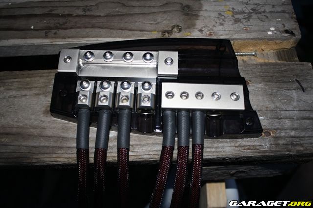

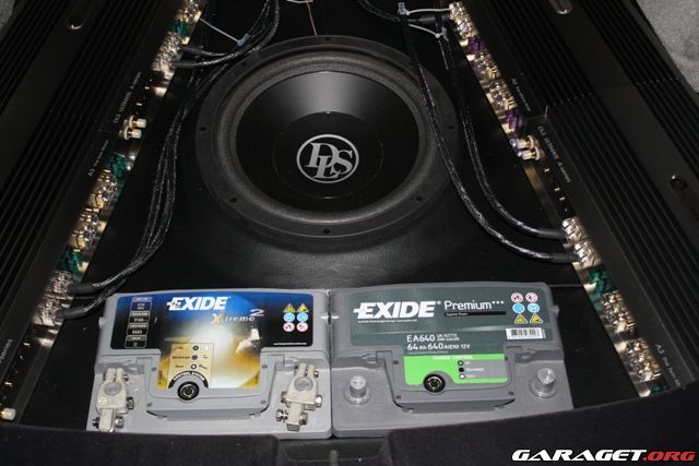

Då är lite till gjort iaf. Slutstegen sitter monterade, högtalarkablar är inkopplade, mellanregister och midbasar inkopplade med de nya kablarna. Förberett säkringshållare och fördelningsblock. Imorgon kommer lite extrahjälp för att hinna få ihop allt eller det mesta, igår kväll skruvade vi till 23:30 i en lånad lokal för att komma undan regnet. Tyvärr ser det ut som att en cover inte kommer att hinna bli klar till Mantorp, men jag an iaf dyka upp med en spelande bil, om jag bara får hem några diskanter innan fredag.
https://www1.garaget.org/gallery/archive/7438/721322_s4pvyf.jpg
fördelningsblock
https://www1.garaget.org/gallery/archive/7438/721327_f598u9.jpg
högtalarkablar inkopplade

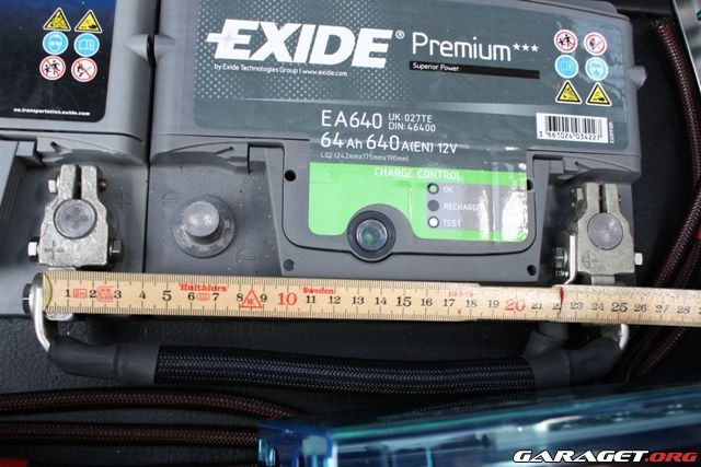

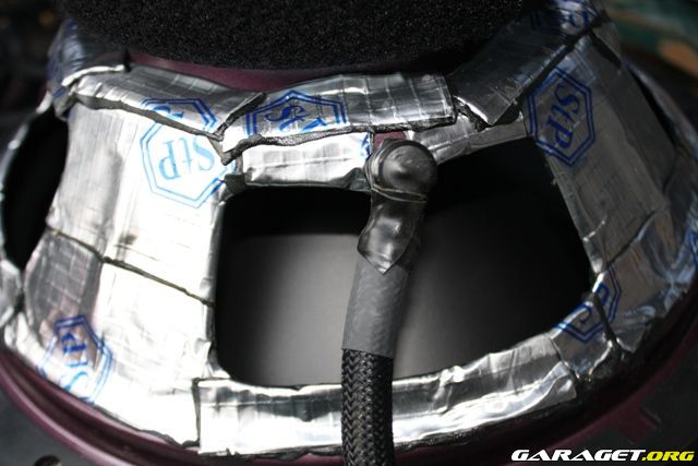

Ja då har jag fått ljud i bilen igen wink Efter en hel dags skruvande poppar det igen. Dock saknas fortfarande diskanter, men hinner de inte komma ifrån fabrik till DLS innan fredag kan jag få låna ett var av BRL, Tack för det wink
Lite bilder, inte speciellt intressant men det kan ge en hint av att vi som tävlar måste tänka på mycket småsaker för att inte tappa poäng på installationen wink
https://www1.garaget.org/gallery/archive/7438/722179_4bkoe7.jpg
max 40 centimeter, annars behövs säkring
https://www1.garaget.org/gallery/archive/7438/722183_luhykm.jpg
skyddade terminaler
