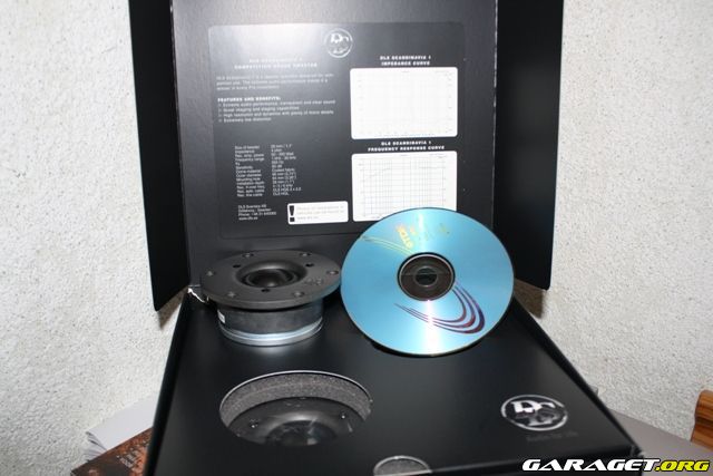

Då har jag vart och hämtat de nya diskanterna. Gissa om det blir kul att montera dessa as smile Lade en cd-skiva intill så man får en uppfattning om storleken. De är större än mellanregistren wink
https://www1.garaget.org/gallery/archive/7438/728595_tss9pl.jpg
DLS Scandinavia 1"
Numera Saab 9-5 Aero -00

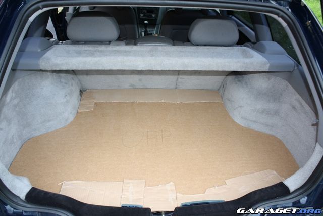

Vart ute och sågat ut ett nytt golv som skall byggas till en cover. Förstår inte riktigt hur jag skall lyckas få alla fönster precis där jag vill ha dom. Golvet är egentligen bara en mall i 12mm mdf, nu när jag lappat ihop det med pappkartong skall jag lägga det över en 16mm mdf och rita av.

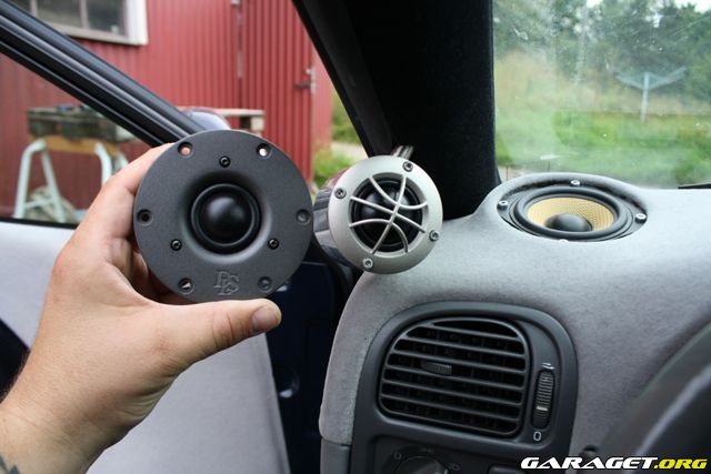

Även haft ute diskanterna och kikat på hur de skall få plats...
https://www1.garaget.org/gallery/archive/7438/728739_m57ztp.jpg
nästan perfekt passform på första försöket, lite klurigt mot tröskeln där säkringsblocken sitter bara.
https://www1.garaget.org/gallery/archive/7438/728741_p04vrt.jpg
Detta som kallas för uppgradering eller? wink

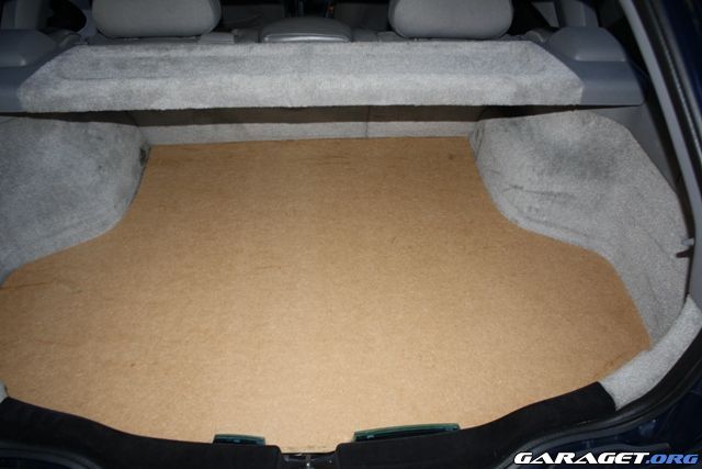

Då fick jag lagt över mallen på en bit 16mm mdf och kapat ut. Blev helt godkänt tycker jag, tråkigt med säkringsblocken att dom sitter så det blev lite klurigt med kapningen där, men det jämnar jag till med slipmusen och trixar till med nåt wink
https://www1.garaget.org/gallery/archive/7438/729044_35pnnj.jpg
16mm mdf golv över stegen. Nu skall jag försöka mäta ut vart jag skall lägga delningen och fönstren.
http://www1.garaget.org/gallery/archive/7438/728595_tss9pl.jpg
DLS Scandinavia 1"
Men ärligt det där liknar ju inte bilstereo längre.....roll , jag är inte alls avundsjuk wink
