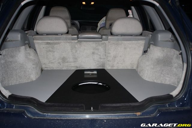

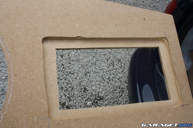

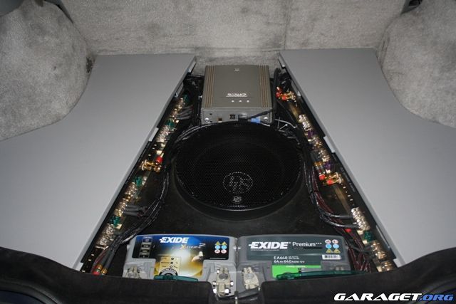

Fått upp hålen för basen och ljudprocessorn. Kommer så småningom att montera röda ljusdioder på undersidan runt basen. Har tryckt ner en rund list runt basen för att minska mellanrummet till ca 5mm så ljuset kan strömma igenom. Ovanför processorn har jag fräst bort ca 8mm underifrån för att kunna fälla in en ruta.
Verkar som att jag får vänta med fönster för slutstegen då jag inte kommer att kunna vika den gråa vinylen runt kanterna snyggt, har däremot fått tag på en bit svart superstretch vinyl som jag skall lägga i mitten. Får ta och beställa grå superstretch när lite pengar ramlar in nästa gång..

lite ljusdioder och vinyl kvar. Fönster över stegen kommer senare.

Kommer nog bli mkt snyggt! smile Ligger sidostycken och vilar direkt emot stegen? Vore synd om det skulle bli märken på dessa menar jag sad

Nja, de inre distanserna vilar på den platta ytan av slutstegen vid terminalerna, men det kommer att sitta filtmatta under mdf-distanserna, i övrigt ligger sidostyckena ca 0,5 cm ovanför slutstegen.

Bra då lär du inte få några märken på dem fina stegen smile

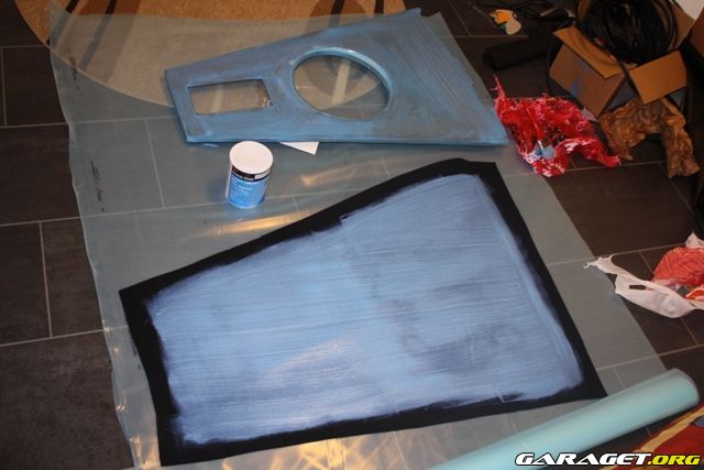

Blev till att klä mittencovern först då jag vill hinna montera ljus och glas. Fick hämtat en bit 6mm glas här i byn för 60kr som skal vara över processorn smile
Tyvärr har jag ingen färgspruta så jag får pensla på det gamla viset, det suger eftersom det går åt typ dubbelt så mycket av det jäkla dyra limmet, vilket jag förövrigt har att tacka Lonefox för som tydligen hemskt gärna ville se att min vinyl satt kvar big_smile Tack Lonefox!!!!

Blir grymt fint det där. Vad kör du med för lim?

T-RÖD> 3M Fastbond 30

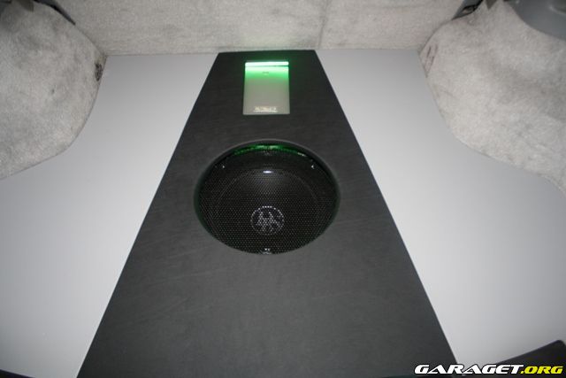

Då har jag kommit en bit till påväg.

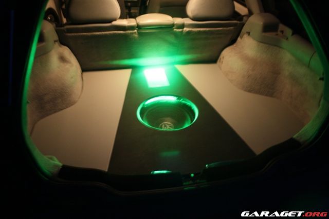

Tyvärr sket sig det lite för mig då jag gjorde nedsänkningen runt basen, efter att jag vart klar var jag tvungen att ändra mina planer ganska ordentligt gällande höjden på distanserna då jag inte fick golvet som jag ville, så jag höjde upp mer än 1cm mer än jag tänkt mig vilket resulterade i en ful glipa runt basen sad Så blev det även över processorn då covern ifrån början skulle ligga nästan kloss an. Inte så sugen på att göra om mittendelen så jag får hitta på något att fylla ut glipan med bara, typ en böjd spegelremsa eller nåt annat småkul.
https://www1.garaget.org/gallery/archive/7438/735806_qb6vgh.jpg
det svarta går ihop med det svarta på brädan
https://www1.garaget.org/gallery/archive/7438/735809_9gtigk.jpg
utan mittendelen.
https://www1.garaget.org/gallery/archive/7438/735814_ryvkv6.jpg
inte mycket effekt när blixten på kameran är på.
https://www1.garaget.org/gallery/archive/7438/735815_meo0qh.jpg
riktigt så här starkt är det inte, måste lära mig kameran bättre wink

Sitter och tittar på bilderna här och börjar tycka att jag har onödigt mycket döutrymme utanför stegen under sidostyckerna, kanske man kan få in en kondning på varje sida så jag får kondning till steget till basen och steget till midbasarna. Dessa skulle man kanske låta sticka upp halvvägs, liggande dock. Kanske vore nåt att planera in tills jag får hem superstrech och gör kapar upp fönster för stegen. Problemet jag får då bara är att terminalen blir exponerad och måste skyddas för att inte tappa 10p på skydd av + kontakt.
Men vad tror ni? Hade det vart nåt?

Ang glipan runt basen: Kan du inte höja upp basen 10-15mm med en mdf-ring och lägga en kloss i lådan för att kompensera för volymökningen istället? Tycker att basen ligger för djupt mer än att glipan är för stor.
Ang kondingarna så montera sådana om du vill men jag tycker inte de behöver synas upp igenom sidostyckena då utan det räcker med att stegen sedan kommer synas , om du mont kondingar så ta sådana utan display så de inte lyser upp i rött eller blått genom fönsterna till stegen och "stör" din gröna belysning.

Jo det skulle man såklart kunna göra... Men det kommer inte att bli så snyggt när jag lyfter av covern då eftersom jag får en skarp kant och en ful upphöjning. I sånna fall får jag lyfta ur allting och spackla upp kanten och klä om, och då bygger jag hellre ny cover big_smile Nä men jag tror att jag kan lösa detta lite genom att trixa med distanserna. Tyvärr verkar det som att mdf-skivorna blivit lite skeva när de stått mot väggen innan jag kapa upp. Kanske lägger de sig med tiden....
Det gröna ljuset använde jag bara för att jag hade hemma, vill ha rött, men funderar faktiskt på att blanda.. Vi får se. Vallåkra kommer snart med många idéer och tips wink

Helt klart en av dom intressantaste projekttrådarna här på garaget för tillfället, vet inte varför dock, men jag gillar bygget! Mycket snyggt och stilrent men samtidigt kul att titta på. smile Gillar när man gör såna där detaljer som att det svarta i skuffen går ihop med det på brädan fram. Synd bara på glipan runt bas och processor.
