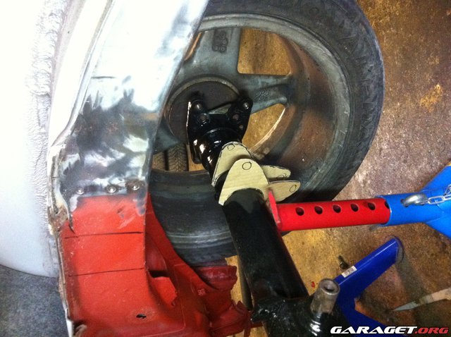

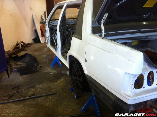

börjat klura på infästningar till coilvers och bärarmar bak
https://www1.garaget.org/gallery/images/78/77453/77453-f3b1474047068d21c6972eb8901dae90.jpg

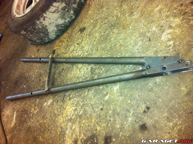

även momentstag blir de nog att tillverka själv
https://www1.garaget.org/gallery/images/78/77453/77453-da6d80e87b3ef95604447b71d2bfa378.jpg
beställde ny bussning till främre infästningen till original fäste som ja kommer använda mig av till min moment arm/torque arm. kommer bygga samma som finns på bakaxel.se fast med uniballs tänka jag

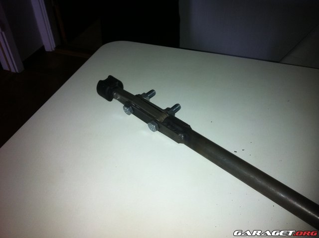

början till mitt monentstag, nu ska de med till jobbet och tig svetsas smile
https://www1.garaget.org/gallery/images/78/77453/77453-c6d1d5d2ee3c528ff32f50d687e5ebfd.jpg

någon som vet om bakaxel.se egna momentstag använder sig av original bussning fram?
För att bli Gammal och vis, Måste man vara ung och galen!
2 419 Inlägg
11 september 2011
Ganska säker på att de gör de! smile
556 Inlägg
11 september 2011
om ja bygger ett momentstag som jag har ställbar pinjong vinkel på, kommer ja inte få brytningar i staget om de är stelt och om man då ändrar längden på t.ex övre staget? då bör de ju samtidigt vara rörligt upp/ner eftersom man ändrar måttet mellan hålen lodrätt sett?
någon som förstår vad ja menar? tongue
556 Inlägg
11 september 2011
här är två lösningar som är ledade så dom ja tänkte på.. är detta nödvändigt?

#71
ännu en bild wink
https://www1.garaget.org/gallery/images/78/77453/77453-91208fdae453f779d13a09c84418cb71.jpg
denna lösningen skulle ja vilja köra med, vill bygga rätt så vill gärna höra om någon vet om de skulle bli bra?
om de skulle göra skillnad å ha den ledande delen överst?
eller om de kommer bli instabilt med en sådan led där..

#72
Aha nu är jag med i leken tongue
Varför bara inte köra med bakaxels stag?
Eller ska du ha kvar bryggan? smile
556 Inlägg
11 september 2011
#73
nej nej, blir samma som deras stag fast ja kan göra de som ja vill smile, med uniballs och den ledade biten ja visat, verkar som om dom inte har de utan hela staget är stumt

2 419 Inlägg
11 september 2011
#74
Marbu skrev:
Kan det inte vara så att det håller bättre om det är stumt? Ska du ha den ledad måste du ju ha en låsning så den inte svajar liksom! Eller har jag fel? tongue
556 Inlägg
11 september 2011
#75
strandberg31 skrev:
Marbu skrev:
de ska inte ha någon betydelse på denna konstruktion vad ja vet iaf, stumt är la bra men då blir de ju brytning om man ändrar pinjong vinkeln känns de som, funderar på om de är den brytningen rundstaven bakaxel.se's stag har nederst ska ta upp kanske tongue ?

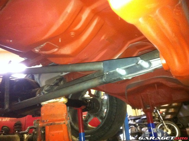

556 Inlägg
13 september 2011
#76

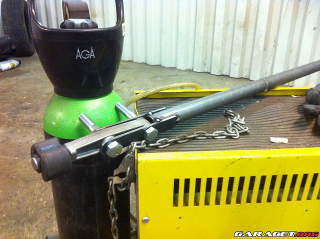

https://www1.garaget.org/gallery/images/78/77453/77453-c22f987ef48f2be99ee4c971ca38df35.jpg
då var de svetsat!, nu behöver ja uniballs och gängade svets ändar

556 Inlägg
17 september 2011
#77
https://www1.garaget.org/gallery/images/78/77453/77453-b105d8f7d84f959b1f04a2a841eb2c70.jpg
https://www1.garaget.org/gallery/images/78/77453/77453-cf53690d6d75d9281e5071a30e108834.jpg
tar sig smile, uniballs och förstärkning kvar

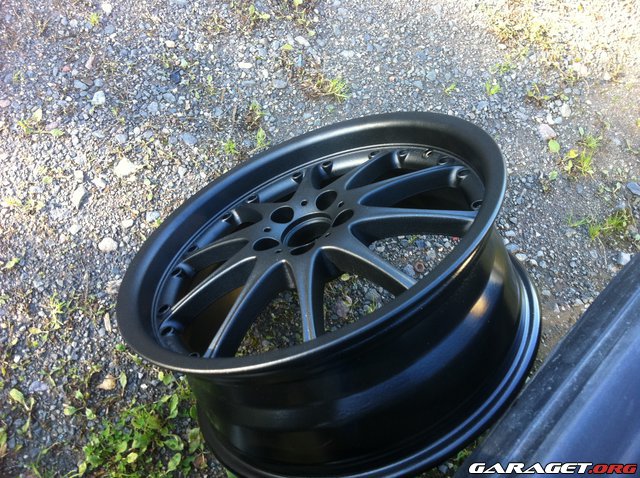

556 Inlägg
12 oktober 2011
#80
fått hem mina fälgar från pulverlack smile
blev grymt nöjd smile

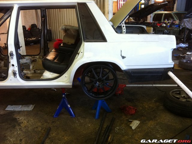

https://www1.garaget.org/gallery/images/78/77453/77453-c651edddb7e799774766338209b13d14.jpg
https://www1.garaget.org/gallery/images/78/77453/77453-ad14d2e9454e21881f4720641844464c.jpg
50 mm spacer, får bli å bredda lite här
https://www1.garaget.org/gallery/images/78/77453/77453-b28fccecefec0ee34b58934a784b7800.jpg
