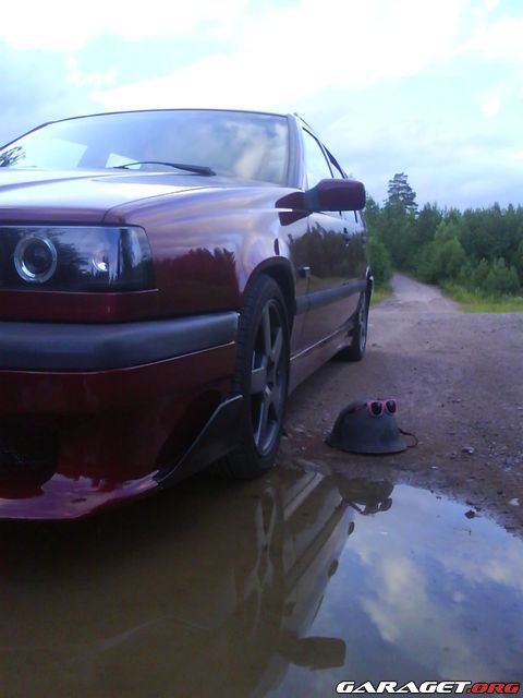

[size=16]Tjena! jag har en Volvo 855 turbo -94  som inhandlades sommaren -08. Och nu har jag bestämt mig att bygga en riktig nackvridare. det blir ett stort projekt och det mesta kommer hända under vintern 09/10 eftersom då ska jag ha en annan bil och bara ha 855an i garaget. Så hoppas kunna va med på lite utställningar 2010. projektet byggs också efter ekonomin och kommer därför vissa tider att stå still![/size]

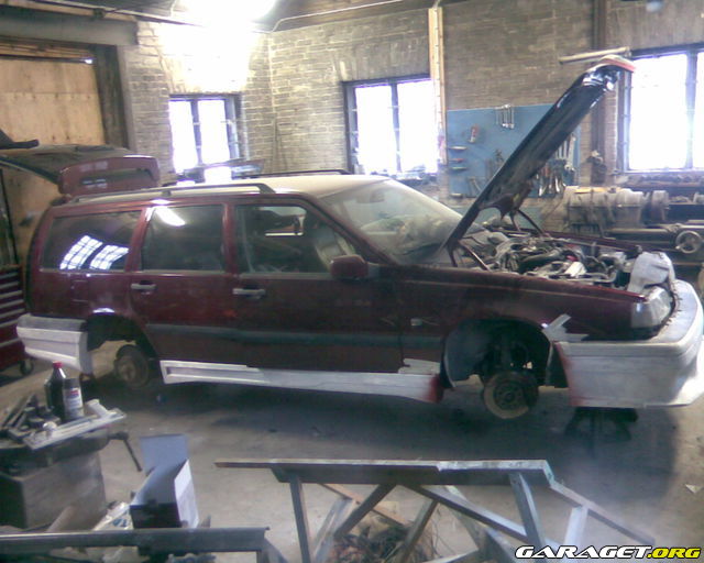

https://www1.garaget.org/gallery/archive/103523/688942_bruw56.jpg

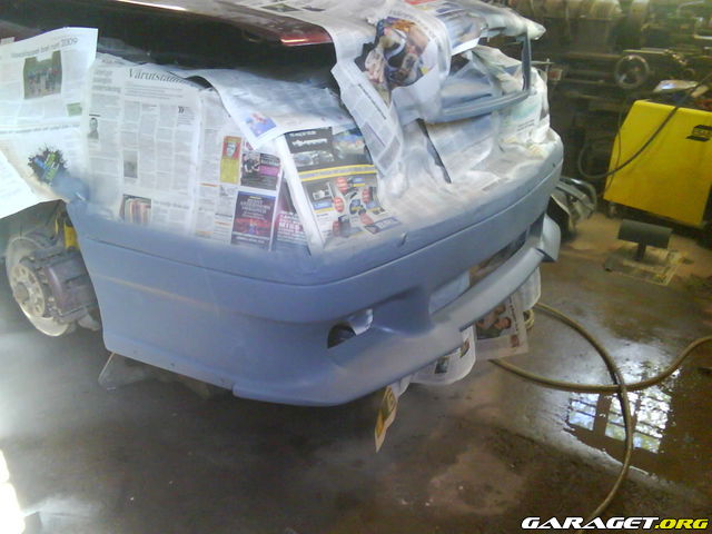

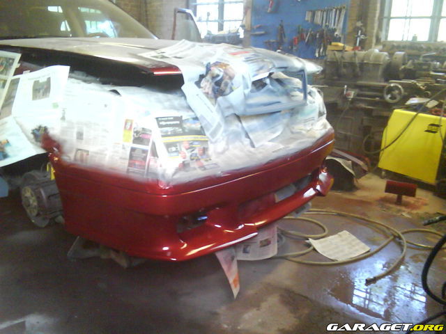

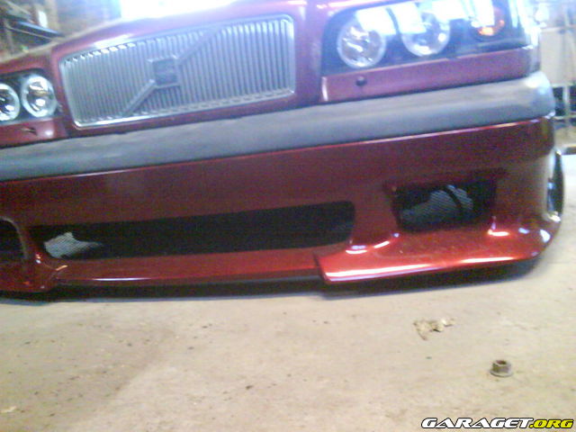

kjolpaktet har kommit hem!
spacklat/sprutspaklat och dit skruvat!
https://www1.garaget.org/gallery/archive/103523/688944_6phbze.jpg
https://www1.garaget.org/gallery/archive/103523/688946_ac6ucg.jpg
grundat!
https://www1.garaget.org/gallery/archive/103523/688947_t7pzee.jpg
lackat och klarlackat!

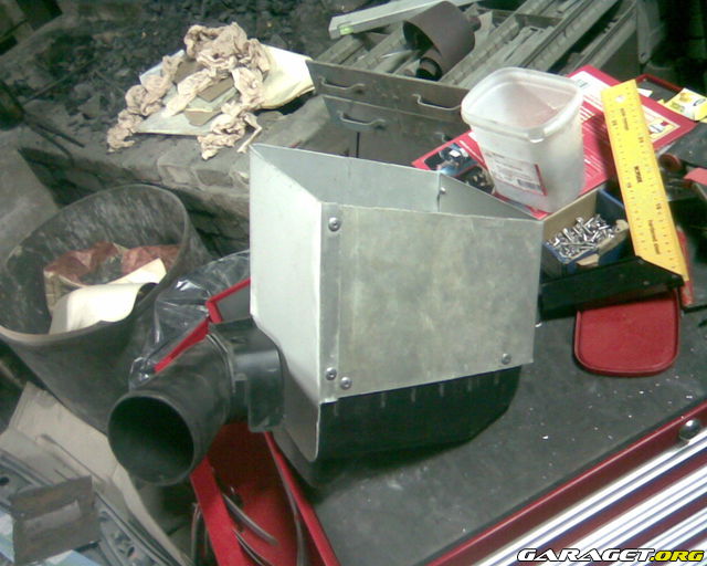

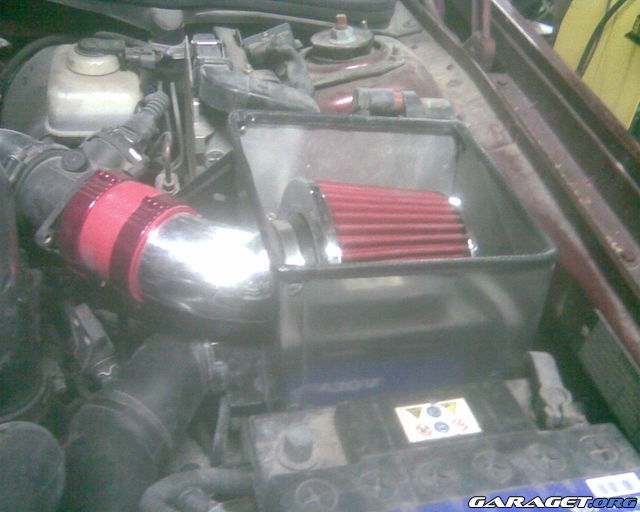

bygget en alu luftburk
https://www1.garaget.org/gallery/archive/103523/688953_o8vvnc.jpg
polerat och satt i ett biltema filter men ska bytas mot KN filter snarast!

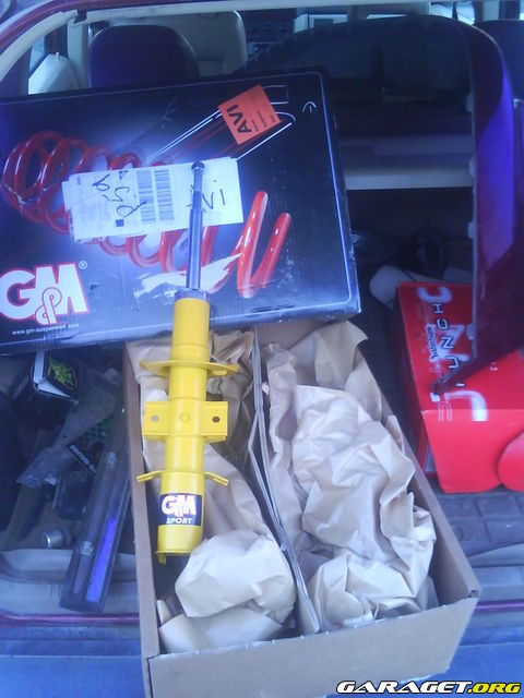

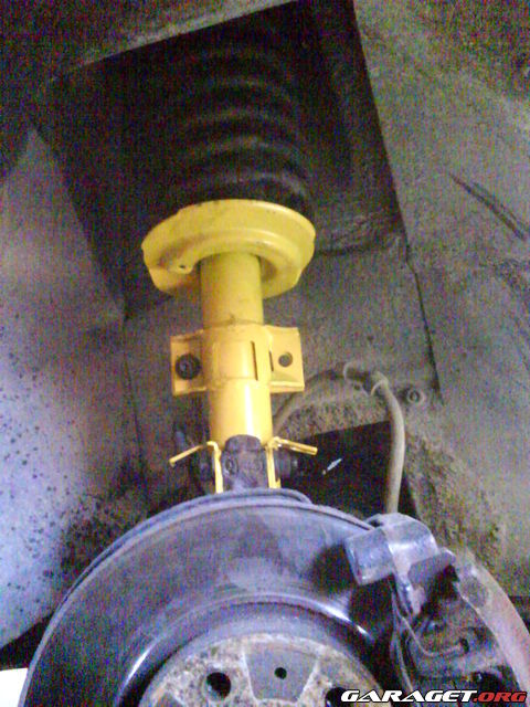

inhandlat G&M sport dämpare!
https://www1.garaget.org/gallery/archive/103523/688958_p089bo.jpg
nu sitter dom på! bytte även drivaxel damasker och tvättade allt i tvättmusslan. även fjädrarna!

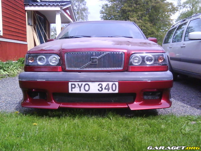

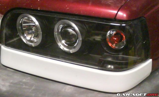

angel eyes på och igen lagda torkar hål!
https://www1.garaget.org/gallery/archive/103523/688962_0r67qd.jpg
klarglas baklysen!

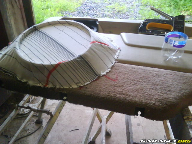

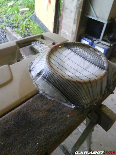

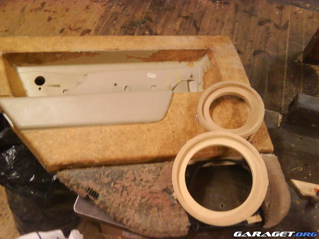

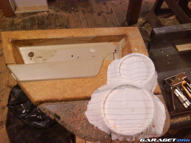

Börjat med plastningen för ljudet i bakdörrarna!
https://www1.garaget.org/gallery/archive/103523/689355_5rb076.jpg
bakdörrar 6,5" och 4" börjar med att limma dit mdf ringar
https://www1.garaget.org/gallery/archive/103523/689357_ktvapr.jpg

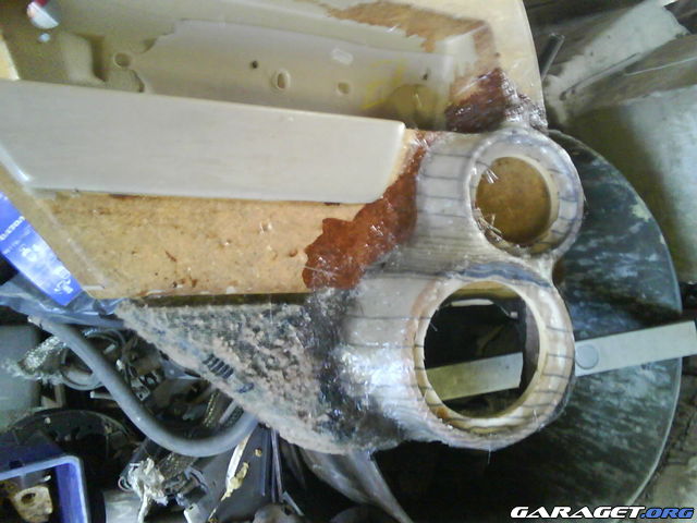

spänt över ett lakan och häftat!
https://www1.garaget.org/gallery/archive/103523/689358_ci0d09.jpg
smetat in tyget i polyester plast!
https://www1.garaget.org/gallery/archive/103523/689360_ga93c8.jpg
fyra lager fiberväv och plast!

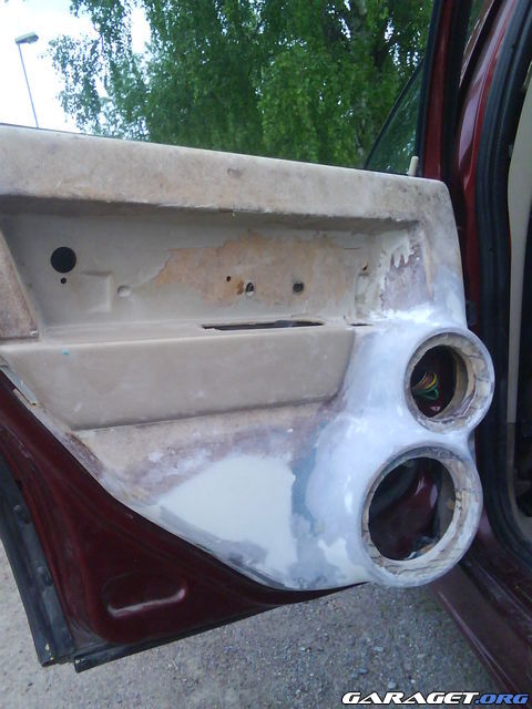

https://www1.garaget.org/gallery/archive/103523/689361_t8r6re.jpg
glasfiberspacklat!
https://www1.garaget.org/gallery/archive/103523/689364_5bvl8t.jpg
finspacklat och slipat. så nu är dom färdiga för att kläs i tyg!

610 Inlägg
18 juni 2009
blir mkt snyggt smile men ta och värm på ''bak listen'' så den återgår till mörk tongue eller använd speciel finish tongue
annars mycket snyggt smile

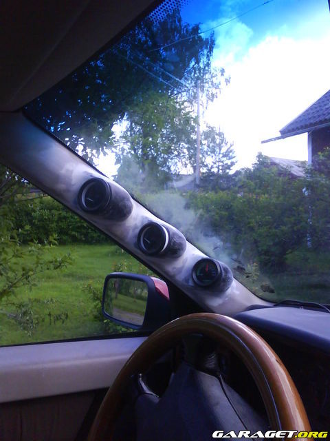

https://www1.garaget.org/gallery/archive/103523/689821_6906b6.jpg
plastat en egen mätarhållare!
https://www1.garaget.org/gallery/archive/103523/689822_ibgmoo.jpg
nu ska den bara lackas!
https://www1.garaget.org/gallery/archive/103523/689823_tseaba.jpg
japp så ser den ut nu!

19 juni 2009
Ser ju bra ut, men gör nåt åt listerna... De ser så ljusa och trista ut. Sen så är det ju aldrig fel att byta emblemet i grillen till ett blått smile

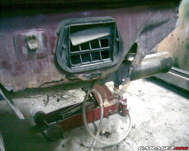

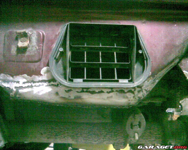

rost lagning på G
https://www1.garaget.org/gallery/archive/103523/691840_29digg.jpg
fy fan för rost!
https://www1.garaget.org/gallery/archive/103523/691841_9o8f6r.jpg
nu vart det bättre smile
https://www1.garaget.org/gallery/archive/103523/691842_iabgk8.jpg
så här låg skulle man haft den!

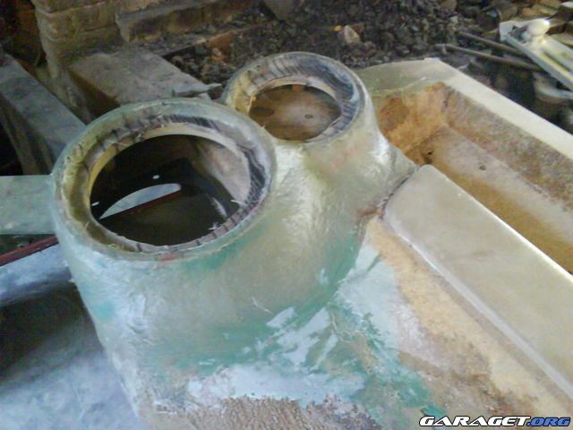

https://www1.garaget.org/gallery/archive/103523/703681_l6plqf.jpg
nu snart kommer lönen och då ska det handlas ljud!
https://www1.garaget.org/gallery/archive/103523/703682_hic5wl.jpg

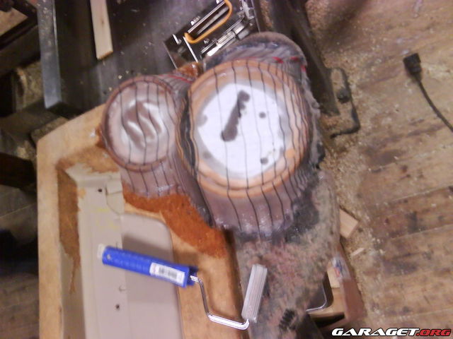

börjat med framdörrarna!
https://www1.garaget.org/gallery/archive/103523/703683_8u9pg6.jpg
och nu ligger det polyestar på det!
