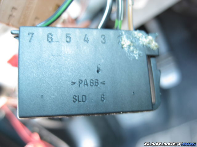

här kommer en bild på kontakten som går till blinkersspaken
https://www1.garaget.org/gallery/archive/96165/693726_uf3zgn.jpg
kablel 7 går till högerblinkers  - har jord
kabel 3 går till vänsterblinkers - har jord
kabel 2 - vet ej vart den går - har ej jord
kabel 1 vet ej vart den går har jord

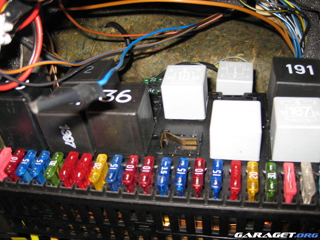

hur ver jag vilket som är blinkers relät?
https://www1.garaget.org/gallery/archive/96165/693732_0ndna1.jpg

Merca-lastbils mekaniker och leg. vw-nörd..
857 Inlägg
25 juni 2009
Du uppar tråden väldigt snabbt.
Relät med 191 tryckt på sig är till blinkersen.

det va reläet som va felet, åkte till skroten och köpte ett där för 20kr
