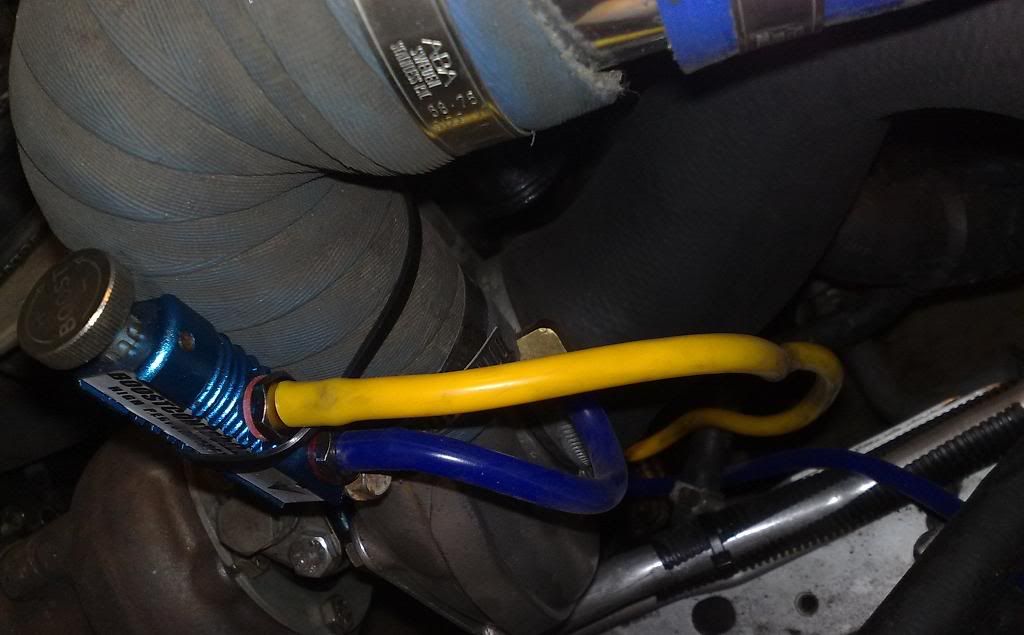

testade att göra såhär.
om länken nu fungerar
http://i361.photobucket.com/albums/oo52/matsb/200906261380.jpg
funkar den nu då?
gul slang går till wg och blå slang till kompressorhuset.
kan detta funka?=??

nej grabbar ni kan inte använda pysventil till att ställa ner laddet. man använder den till att höja ännu mer.. lyssna på dom som skrivit till er va ni ska göra istället för att experimentera om ni inte vet va ni sysslar me.. o det finns inget vakum i turbon. vakum finns bara i insuget. slangarna spelar ingen roll vilken storlek. för att få turbon o ladda mindre måste man få w-g att öppna mer.
porta upp w-g hålet.
om ni inte vet ska ni få en snabbguide här.

FEL.
du ska inte strypa den slangen för det kommer göra att turbon laddar ännu mer.

du ska bara använda en av anslutningarna och det är den som är närmast dig om du står framför bilen.
alltså den som är "överst" av anslutningarna. på toppen av klockan, den som är i botten(närmast själva stången som hakas på wg-klaffen) används endast vid mottryck o detta är för att få högre o stabilare laddtryck.
