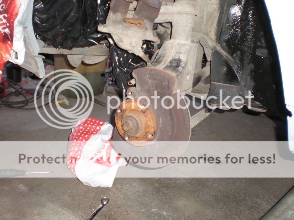

Först på listan var att ta lös alla bromsok och bromssköldar.

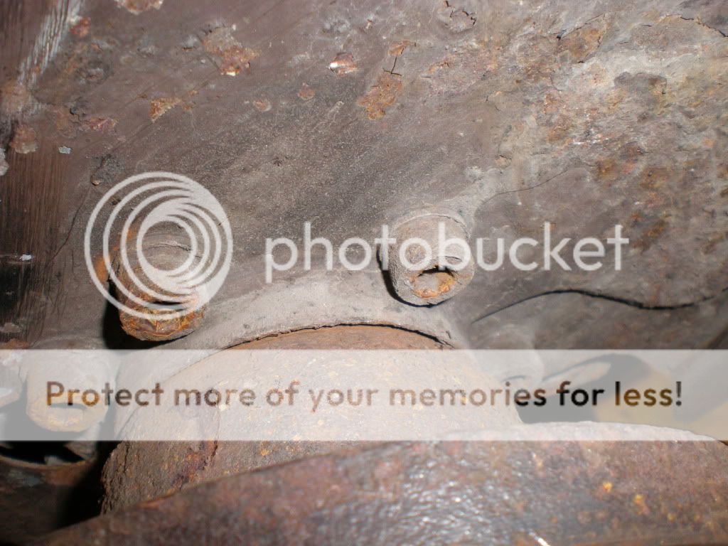

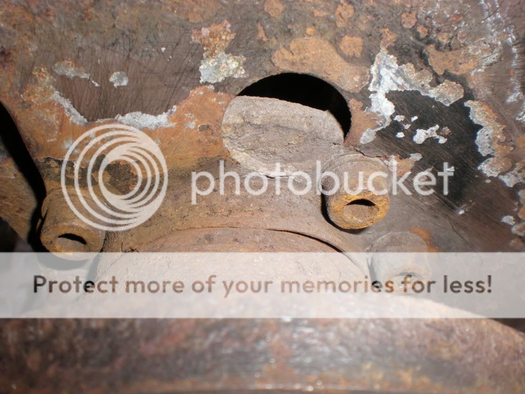

Tyvärr så orkade jag inte börja bråka med bultarna som håller fast bromssköldarna bak. De var så rostiga.
http://i536.photobucket.com/albums/ff329/te_wik/audi%20projekt%2013%20aug/P8130960.jpg
http://i536.photobucket.com/albums/ff329/te_wik/audi%20projekt%2013%20aug/P8130961.jpg
Dessa bultar håller ju även fast navet så det är därför dom är så grova och många. Jag hatar insex fattning när de sitter på sådan utsatta ställen, dessutom svårt att komma åt.

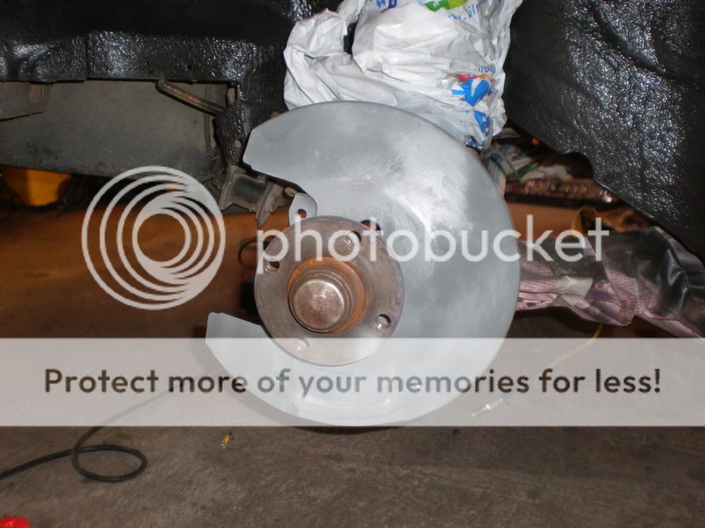

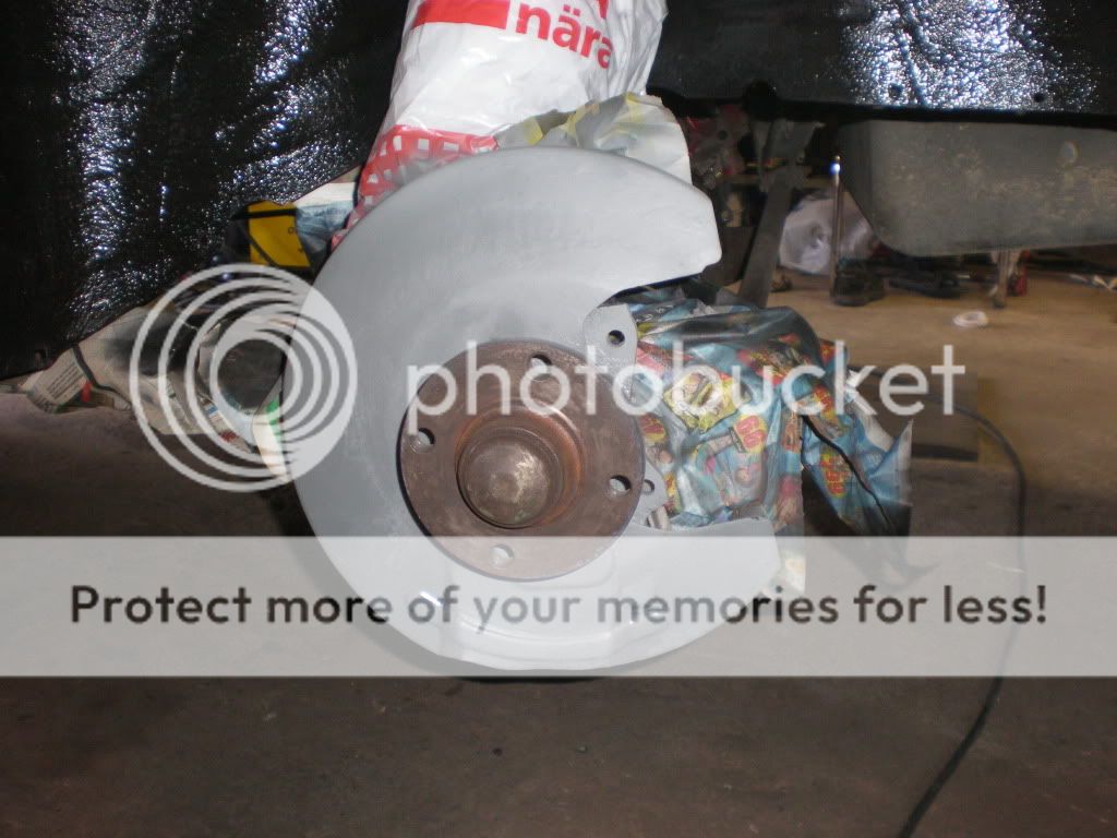

Så jag fick slipa och grunda sköldarna på plats.
http://i536.photobucket.com/albums/ff329/te_wik/audi%20projekt%2013%20aug/P8130962.jpg
http://i536.photobucket.com/albums/ff329/te_wik/audi%20projekt%2013%20aug/P8130968.jpg

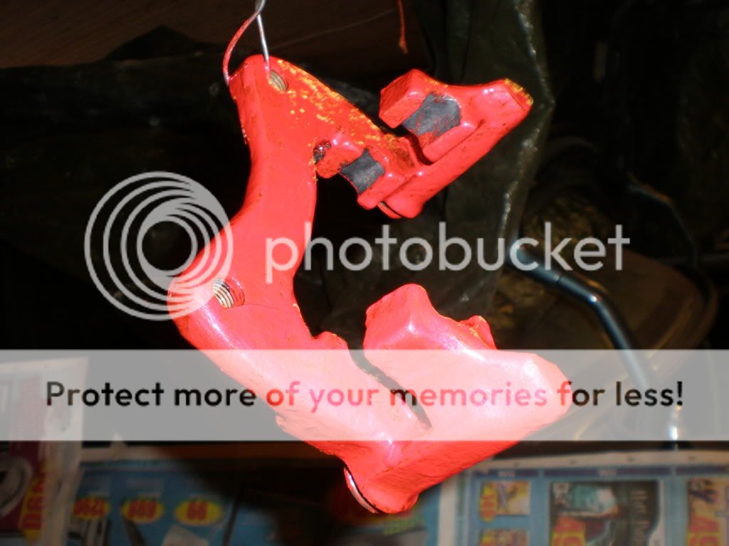

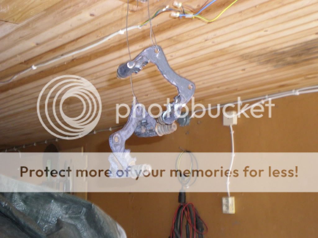

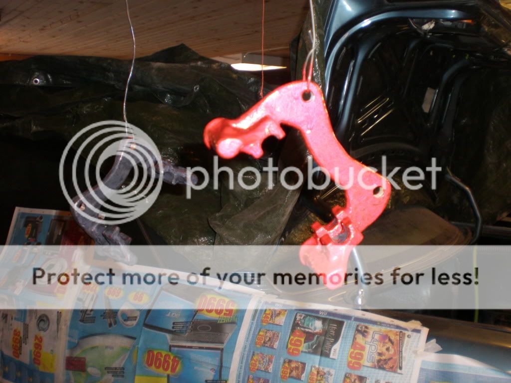

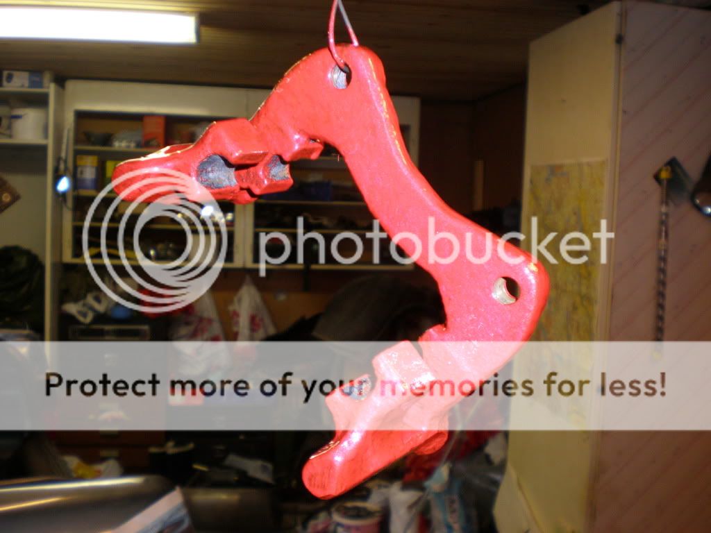

Sen fick bromsoks fästena en behandling, grund
http://i536.photobucket.com/albums/ff329/te_wik/audi%20projekt%2013%20aug/P8130963.jpg

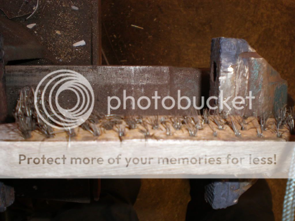

Jo förresten, slipade med stålborste och sandpapper, men jag behöver nog införskaffa mig en ny borste..
http://i536.photobucket.com/albums/ff329/te_wik/audi%20projekt%2013%20aug/P8130966.jpg

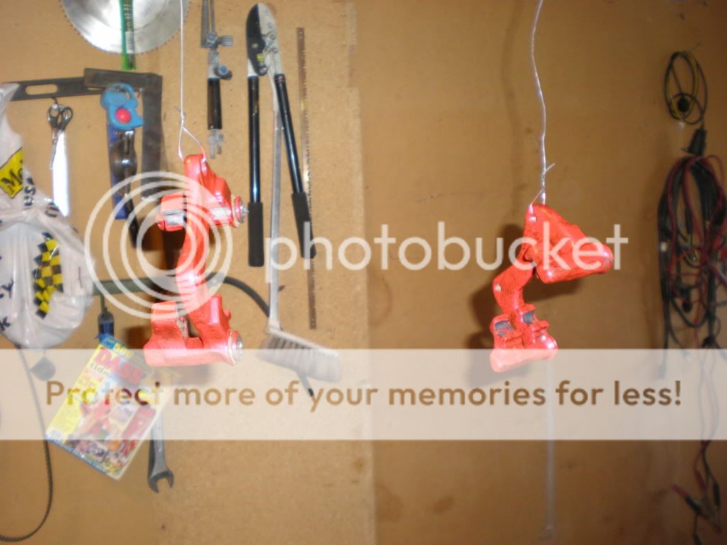

Ett fäste har fått första lagret röd färg
http://i536.photobucket.com/albums/ff329/te_wik/audi%20projekt%2013%20aug/P8130970.jpg
Sen även det andra fästet
http://i536.photobucket.com/albums/ff329/te_wik/audi%20projekt%2013%20aug/P8130971.jpg
Samma procedur fram då, här sitter sköldarna mer lättåtkomliga så dessa tas bort imorgon
http://i536.photobucket.com/albums/ff329/te_wik/audi%20projekt%2013%20aug/P8130975.jpg
Främre
http://i536.photobucket.com/albums/ff329/te_wik/audi%20projekt%2013%20aug/P8130972.jpg
http://i536.photobucket.com/albums/ff329/te_wik/audi%20projekt%2013%20aug/P8130973.jpg

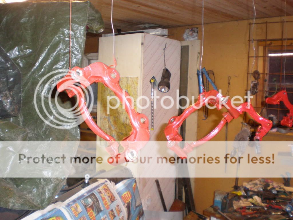

Alla fyra efter första lagret, färgen var dock ingen höjdare då den fryst några gånger tongue
http://i536.photobucket.com/albums/ff329/te_wik/audi%20projekt%2013%20aug/P8130977.jpg

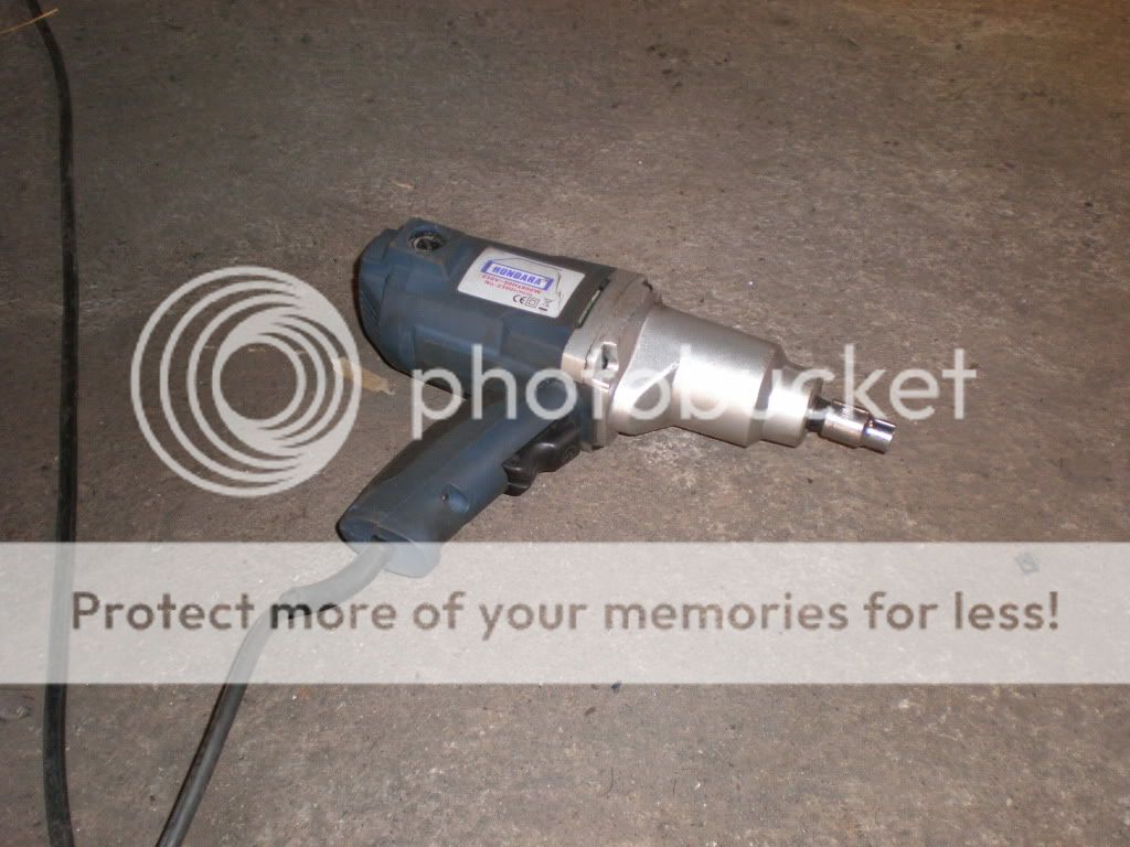

Och denna var lite av en överraskning, mkt kraftigare än jag trodde
http://i536.photobucket.com/albums/ff329/te_wik/audi%20projekt%2013%20aug/P8130964.jpg

Haha borsten såg ut som den hade gått igenom ett världskrig eller två tongue

Haha, jaa den har nog gjort det. Riktigt gammal borste.
