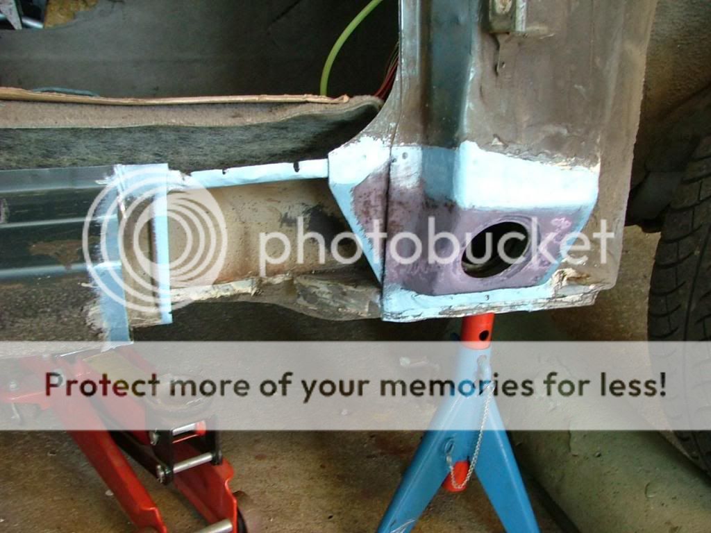

Kände mig lite på latsidan idag så det blev inte mkt gjort inte. Först en bild på det jag gjorde i förrgår:
Använt mig av Volvos svetsprimer
http://i536.photobucket.com/albums/ff329/te_wik/audi%20projekt%2010%20juni%202010/DSCF0549.jpg

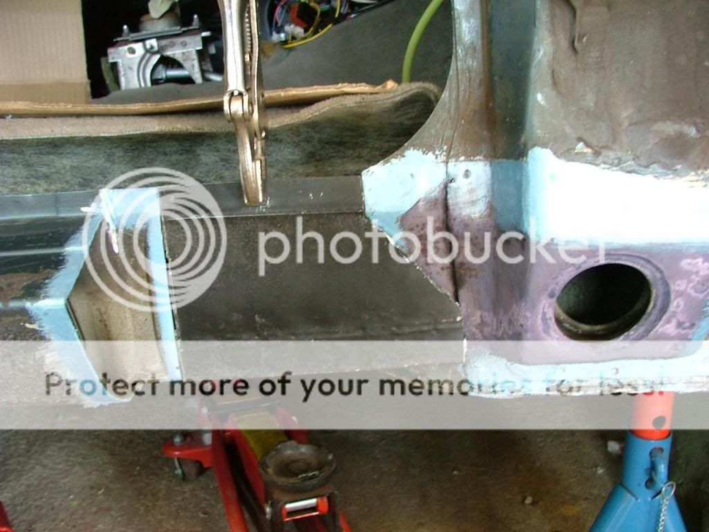

Denna biten skall dit, inte riktigt klar på bilden.
http://i536.photobucket.com/albums/ff329/te_wik/audi%20projekt%2010%20juni%202010/DSCF0550.jpg

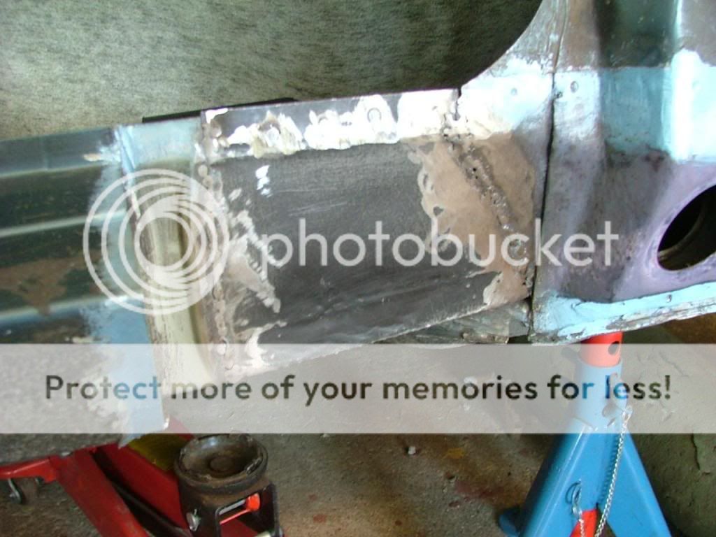

Inte så snyggt svetsat men jag punktade och moddade biten allt eftersom så passformen blir bra.
http://i536.photobucket.com/albums/ff329/te_wik/audi%20projekt%2010%20juni%202010/DSCF0553.jpg
Bara grunda sen, vilket jag gjorde men det kom inte med någon bild på det.
