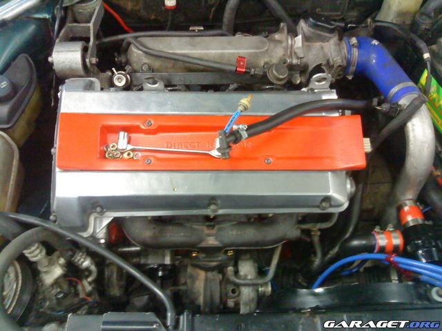

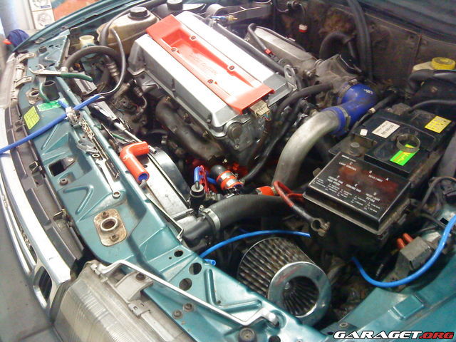

satte dit dumpen idag big_smile
https://www1.garaget.org/gallery/archive/107134/722847_sgzdls.jpg
ventilkåpan och lite annat på plats, börjar närma sig nu, nästa vecka blir det nog att försöka väcka den till liv igen:P

fan va de ser bra ut big_smile
66 Inlägg
30 juli 2009
jodå, börjar väll likna en motor igen iaf smile

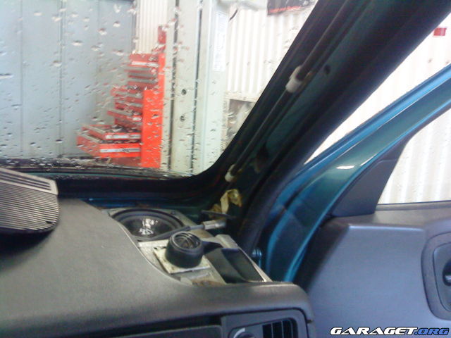

sen så flyttade jag diskanterna från högst upp på a-stolpen till där dom egentligen ska vara smile

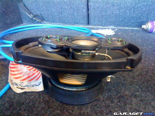

https://www1.garaget.org/gallery/archive/107134/725200_oj2sc6.jpg
fram systemet tongue sitter likadana på andra sidan självklart, sen är det ett delningsfilter för varje högtalare fram:P

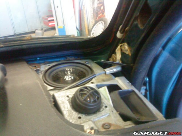

https://www1.garaget.org/gallery/archive/107134/725204_mc6o4i.jpg
där kommer dom göra sig bra smile

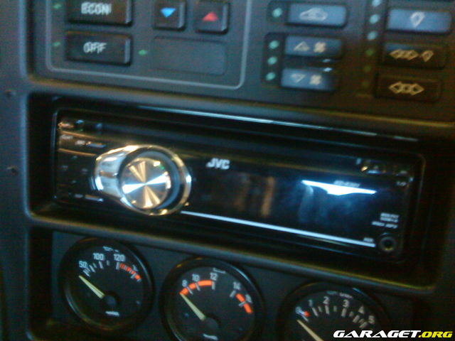

huvudenheten smile

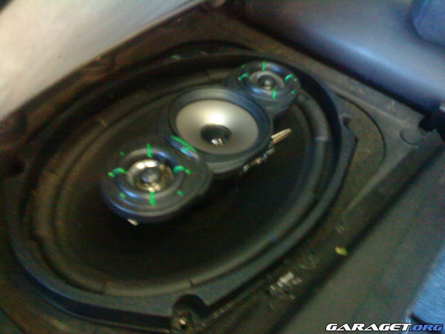

https://www1.garaget.org/gallery/archive/107134/725208_4au52a.jpg
4vägs lanzar smile

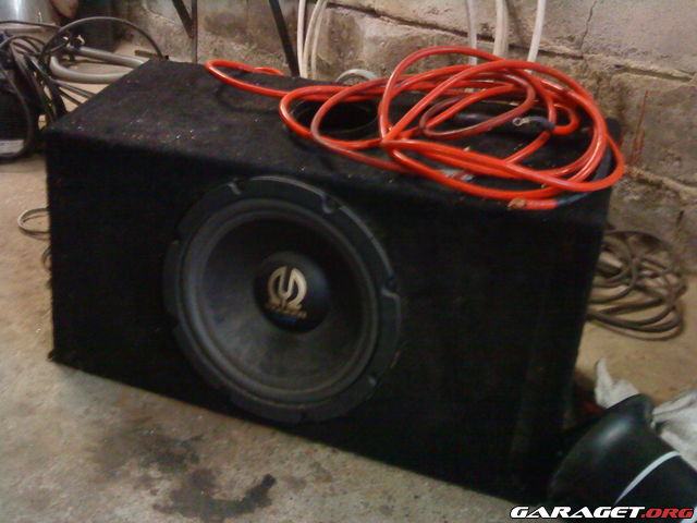

12" pioneer bas

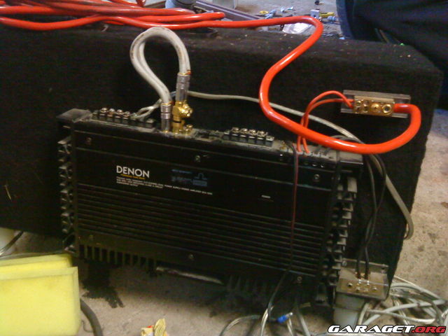

https://www1.garaget.org/gallery/archive/107134/725216_yy9f8h.jpg
denon dca 3500 5kanals slutsteg på 800w big_smile

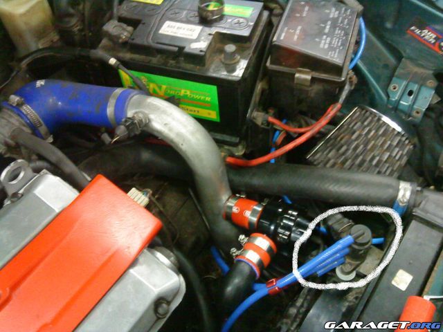

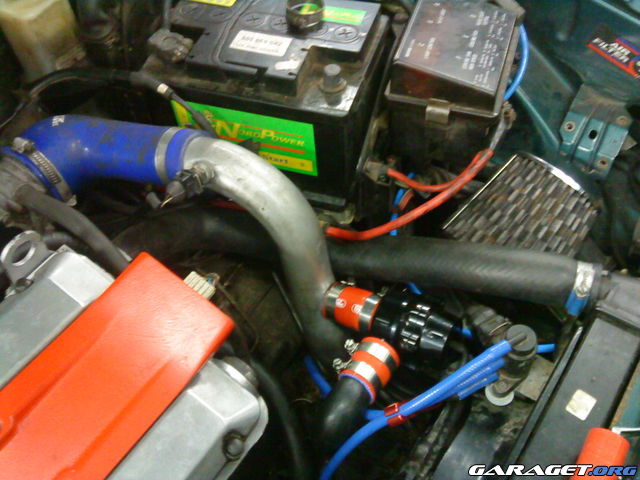

https://www1.garaget.org/gallery/archive/107134/729763_enjlwz.jpg
nån som vet vart dom här 3 slangarna ska gå?
bara att bita ihop och komma igen
Saab 99 Turbo-Nörd
368 Inlägg
166 Inlägg
7 augusti 2009
C=Till kompressorhuset
W=WG
R=Till Sugröret mellan luftfilter och kompressor
W=WG
tackar !
