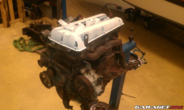

Jaha, då kanske det är dags att det kommer lite bilder på nya motorbygget då, eller? smile
Fick i förra veckan upp motorn i stativet så jag kunde börja riva den för en kontroll av lager etc.
Detta är då utgångsobjektet
https://www1.garaget.org/gallery/images/60/59709/59709-d886f532d5a856390e7783927db9a170.jpg

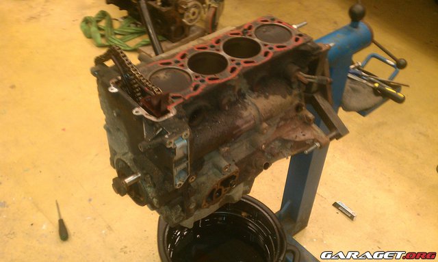

Så efter lite skruvande var i stort sett allt som inte skulle användas bortplockat bortsett från trans.kåpa och tråg

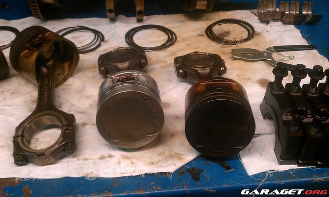

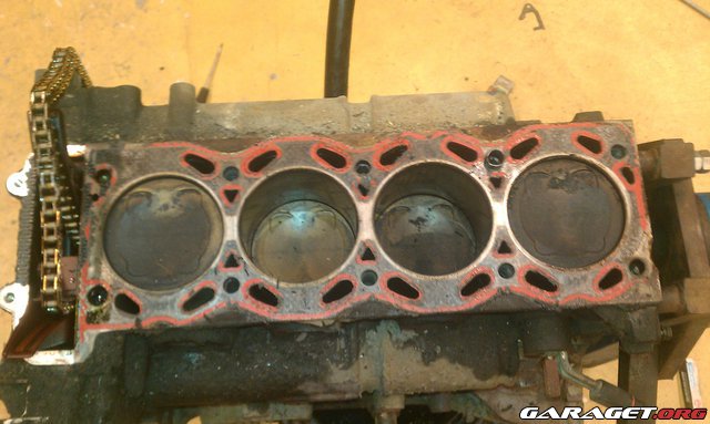

Det var ju helt klart skillnad på kolvtopparna på T5an, inte massa svart gegga på denna inte. Visst lite är de, men inte mycket alls om man jämför med en T7 från -99 tongue

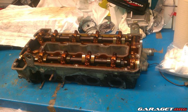

Eftersom jag inte ska använda toppen till något annat så har jag nu dessutom T5-kammar att slänga i T7-toppen.

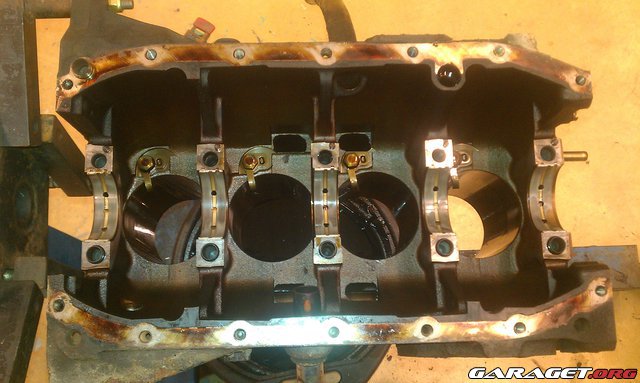

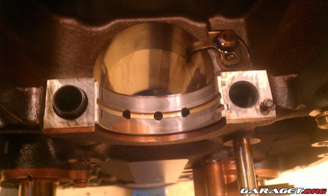

Lyfte på veven och hitta där 4st trötta ramlager och 1st som var tvärslut. Det gällde också vevlagrena så dessa byts ut!
https://www1.garaget.org/gallery/images/60/59709/59709-fbfe456b0d1eb5605c44e2c9d4e972aa.jpg
https://www1.garaget.org/gallery/images/60/59709/59709-fcce96afa881664c2616b228c13833d7.jpg
När jag fått ur kolvarna gjorde jag en noggrannare inspektion av cylinderfodrena, Såg fint ut förutom 2st där det gick lodräta repor, mao har den varit på väg att skära. Som tur är så va reporna bara synliga så det räcker med att hona cylindrarna.

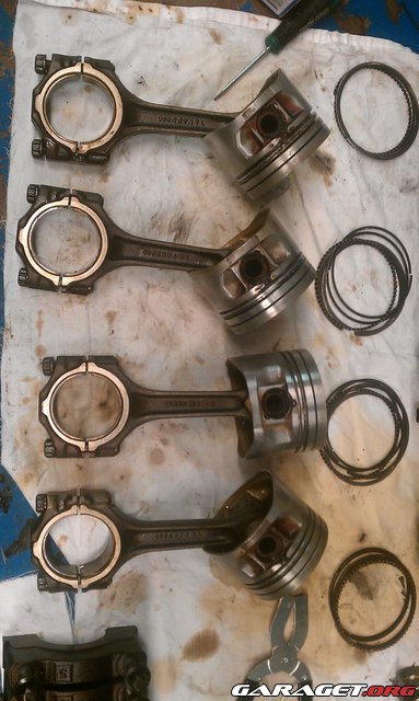

Kollade kolvarna hur dom såg ut och varför det blivit som det var och oljeringarna va totalt fastkoksade. Så antagligen har den börjat gå lite "oljetorr" misstänker jag. Varför lagrena gett sig är dock en annan fråga, så ska kontrollera pumpen och blåsa igenom alla oljekanalerna.
Men eftersom ringarna satt fast och kolvarna i allmänhet såg ut som fan så satte jag mig och rengjorde dom.

Har rengjort blocket nu också från oljan, ska ta en sväng med thinner för att vara 100 på att all olja och smuts är borta. Men det blir efter att jag är färdig med slipjobbet, därefter är det ett lager primer som står på listan!
Har nyss lagt en beställning på nya lager, packningar, ventiltätningar etc så att det bara är att slänga ihop motorn igen när allt är klart! Måste bara få ur gamla motorn ur bilen så jag kan flytta över kåpor etc.

Varför använder du T5 blocket?
Hur har vev klarat sig om lagren har varit dåliga?

Det va så jävla trångt att byta kamkedja med motorn kvar i bilen så därför valde jag att köra på med T5-blocket eftersom jag har den löst. Veven som sitter i T5an är ju dessutom balanserad och klar för T5-kolvarna vilket är klart bättre än att ha en vev som är balanserad för lättare T7-kolvar tongue
Sen sa någon till mig att lagerbanorna va smalare på T7-blocket som jag sagt tidigare i tråden. Men de va jättelögn för de va samma lager till båda motorerna.
Veven har klarat sig, ev lite puts som behövs bara smile

Balansering av vev har inget med kolvar och stakar att göra. Det görs separat.
Helst ihop med svänghjul och tryckplatta. Och man "putsar" inte bara in en vev om det är repor.
Detta skall göras med indikatorklocka och tillämpade maskiner wink
Och när jag ändå håller på och tjatar så måste jag övertala dig att plocka bort balansaxlarna, slå in de inre lagren samt att sätta dig pluggar smile

Lite bakslag idag. Misstänker att att motorn gått med dåligt oljetryck.
Så plockade väck vevstakarna från kolvarna för att kontrollera bussningarna som kolvtappen sitter i. Funkade helt okej på 3 stakar. Men på 4e staken kärvade det för mycket för mitt tycke. Så imorrn ska stakarna in för att putsa upp bussningarna samt kontroll.
Däremot så kommer jag ev. behöva en ny vevstake. Beror på vad som hittas imorgon och vad som behöver göras. Så hör gärna av er om ni har stakar till B204 som ni vill bli av med för en billig peng.

Så sant som de var sagt. Ber om ursäkt för den otroliga felsägningen. Fan har jag fått de ifrån?? :S
Nää är det repor ska det ju klart slipas ner till överdimension. Dock kan man få en konstig yta om de gått vatten i motorn som räcker med att man putsar upp. Så därför skrev jag att de ev. skulle göras eftersom jag inte visste varför lagrena såg ut som dom gjorde. Men veven är fin så den behöver inte åtgärdas smile
Med tanke på oturen som förföljde mig på 9000 tycks ha drabbat 9-5an också så tänker jag inte ha kvar nånting onödigt som skapar problem i framtiden tongue
